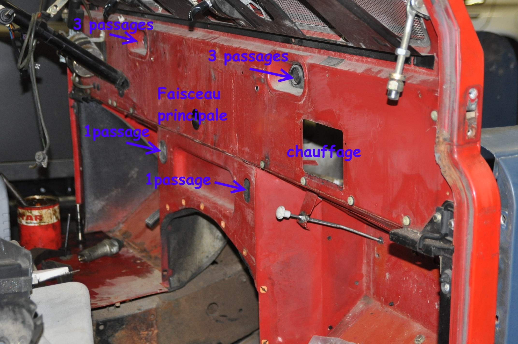

Oui de façon très simple par plusieurs endroit, c'est un vrais gruyère:jfr a écrit :comment puis je faire passer le câble d'antenne CB et/ou autoradio du compartiment moteur au tableau de bord ?
