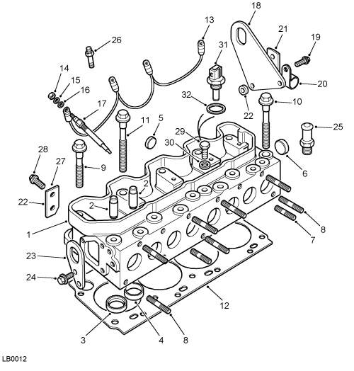

La sonde de température d'eau est la ref AMR3321, pièce n°10 sur le schéma ci-dessous : Correct ?
Alors quelle est l'utilité de la sonde ref ERR2081, pièce n°31 sur ce schéma : C'est aussi une sonde de température d'après les vendeurs du net. Elle sert pour l'EGR ?

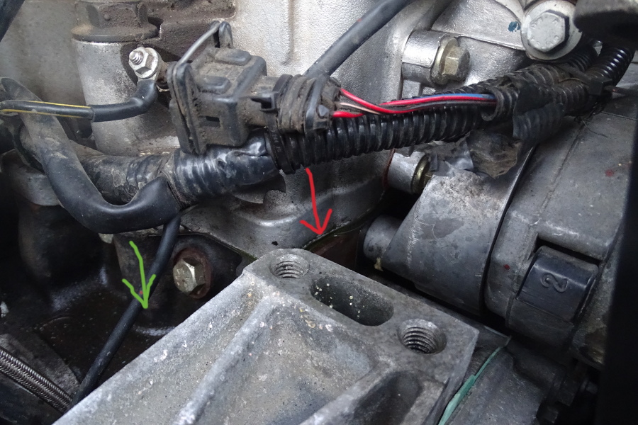

Sinon, j'ai du LDR qui coule entre le bloc et la culasse, au niveau de la flèche rouge sur la photo ci-dessous (prise sur le web, désolé pour la qualité, pas d'appareil sous la main aujourd'hui) J'ose croire que ça vient du joint du boitier de thermostat, mais y a-t-il un risque que ce soit le joint de culasse ?
Il ne me semble pas, après avoir cherché des photos de culasse, qu'il y ait un passage de LDR dans ce coin du joint, mais c'est difficile à voir sur les images et j'ai jamais déculassé en vrai...

Ou bien le joint pistolet ?pascal30 a écrit :..../.... Sinon, j'ai du LDR qui coule entre le bloc et la culasse, au niveau de la flèche rouge sur la photo ci-dessous (prise sur le web, désolé pour la qualité, pas d'appareil sous la main aujourd'hui)

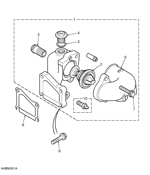

Si c'est le cas on en parle là :
https://www.landroverfaq.com/viewtopic. ... let#p97936
Re: La purge ne se fait pas : surchauffe ?!?!?
Je ne pense pas, d'abord parce que c'est au-dessus de ce joint pistolet (ça coule au niveau du JDC) et, ensuite, parce que tout ça, c'est parti du changement de ce joint, il va au moins tenir quelques kmsRR VM 1992 a écrit : Ou bien le joint pistolet ?![]()
J'espère le joint du boitier, mais j'aimerai éliminer la possibilité d'une fuite du JDC. Elle serait d'ailleurs assez importante, la fuite : mine de rien, ça coule....

Si tu as le moteur devant les yeux, tu peux voir le nombre de trous du joint de culasse et commander un joint de même épaisseur.RR VM 1992 a écrit : Nota : j'ai pris par défaut un joint épais 3 trous ; on verra s'il convient ou pas après la mesure du dépassement des pistons.

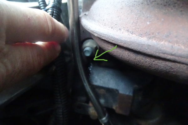

D'où ma question : est-il possible qu'il y ait une fuite de LDR par le joint de culasse à cet endroit ?
J'ai nettoyé hier soir, et ce matin, je retrouve ça : Ca commence même à couler de l'autre côté du bloc Pour moi, ça vient du joint du boitier de thermostat, mais je commence à en avoir marre de remplacer des trucs si ça fuit à côté... Donc, si il y a un risque que ça vienne du JDC, et qu'il me faut faire des "investigations plus poussées", autant le faire maintenant !
