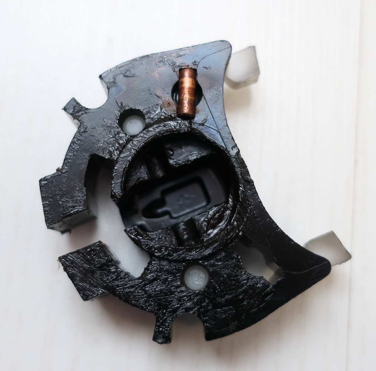

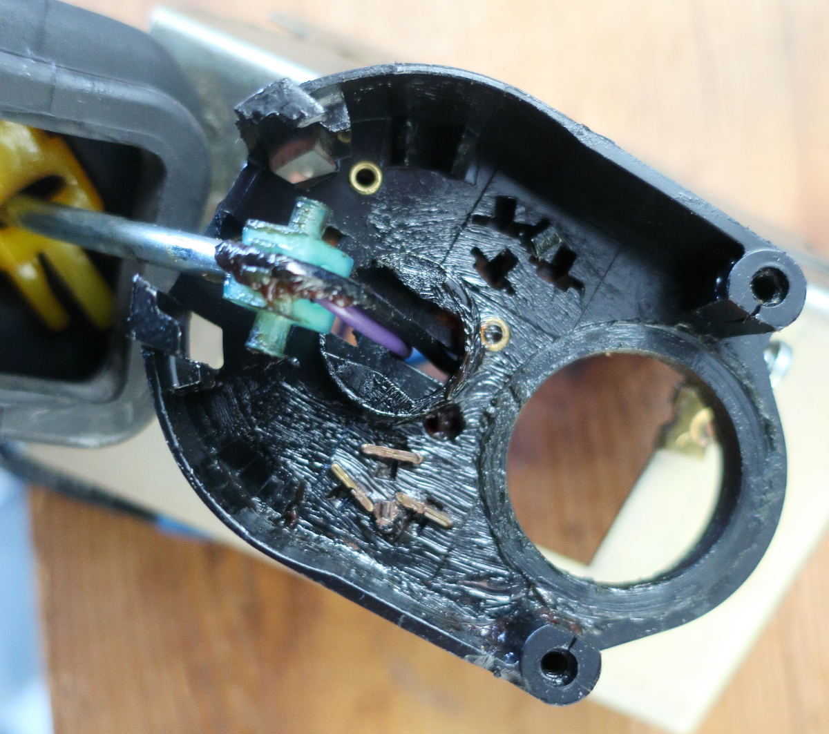

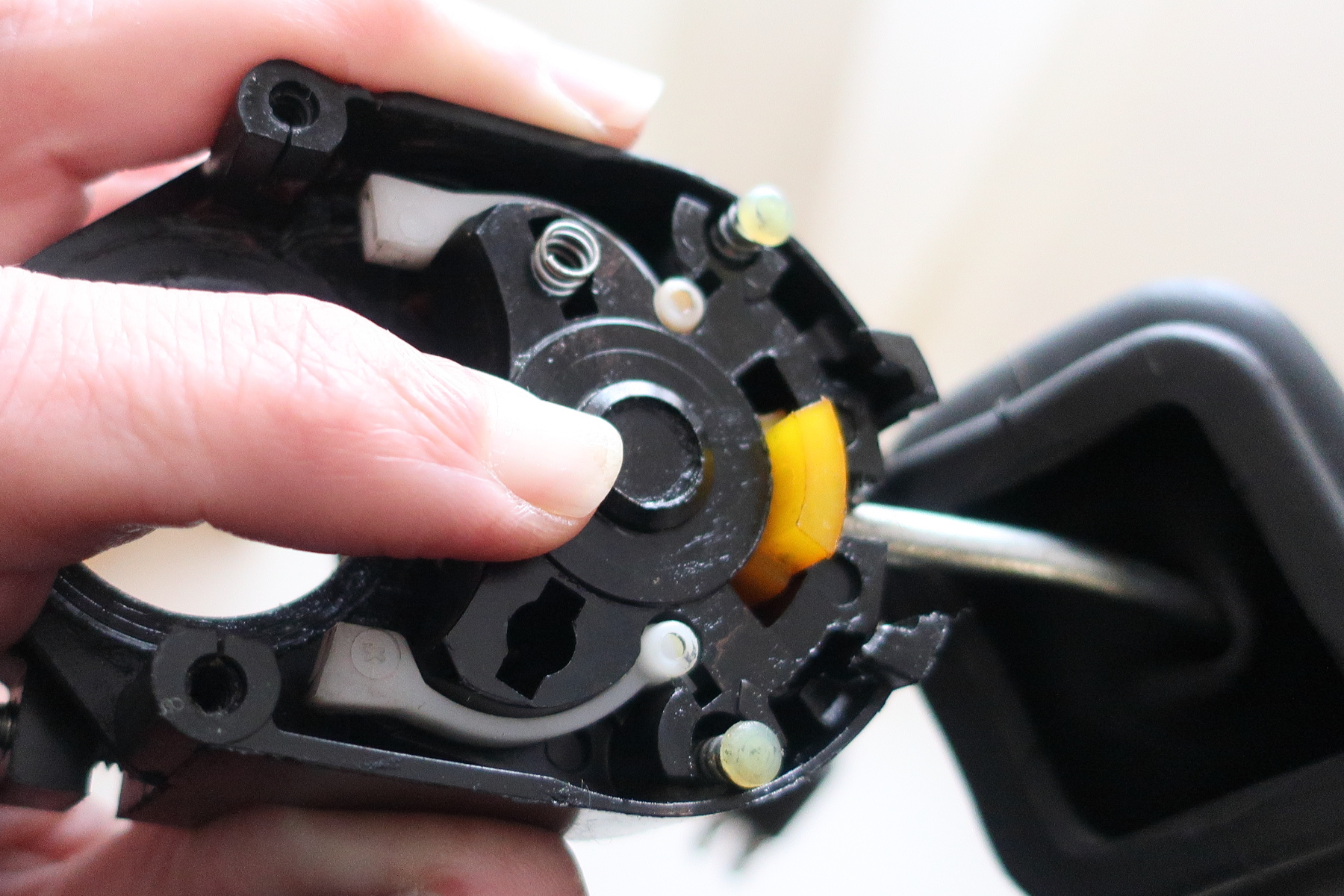

J'ai dû démonter une pièce que j'avais en rab pour comprendresdems a écrit : 01/02/2021 11:09
En démontant la bague bleue, j'ai une petite pièce métallique (petit Cylindre de 8mm de long) qui est tombé. Je ne sais pas où le re-positionner... Sans cette petite pièce, mes clignotants ne fonctionnent plus. Ca fait désordre... Merci de ton aide
Je suppose que c'est le petit cylindre en cuivre en haut de la photo : Il est poussé par un ressort sur les trois contact que tu vois en bas de la photo : Si tu n'as pas essayé de déssassembler la partie tournante :
Tiens bien cette partie plaquée en place, enlève le ressort qui est juste au-dessus de mon doigt sur photo suivante.
Mets ton cylindre en cuivre en horizontal. S'il ne se met pas, aide toi avec une aiguille, puis mets le ressort par dessus. Rassemble le tout sur le support métallique en faisant attention que la pièce en mouvement soit toujours bien plaquée contre son support en plastique, sinon ton cylindre va se barrer encore une fois.
