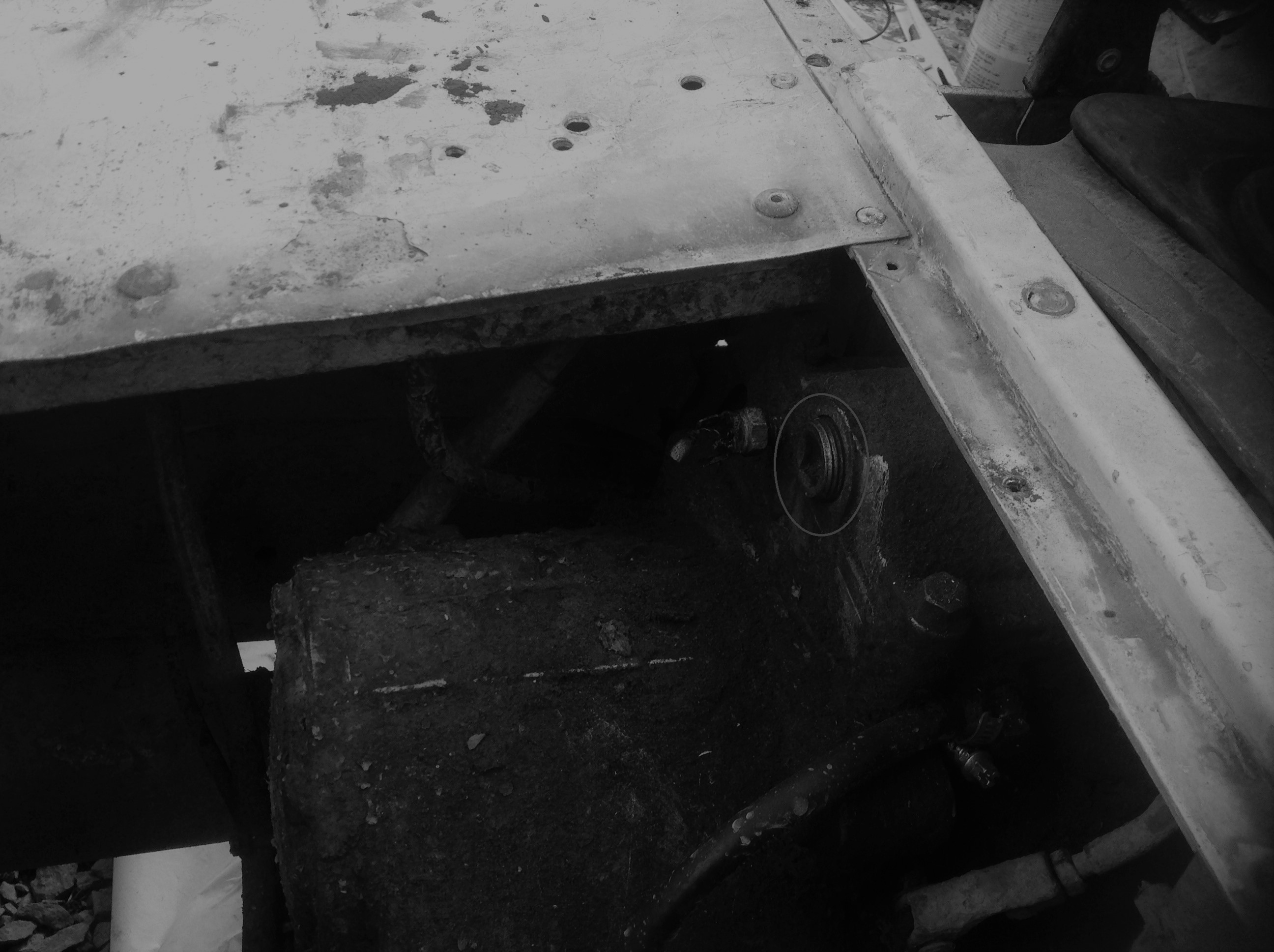

A quoi sert le bouchon avec un carrer creux qui se trouve tout en haut de la boite de vitesse a coté du contacteur
sur un def 90 td ?

salut,fauvelb a écrit :en photo
est ce que c'est un contact ou une sonde a coté?
C'est le contacteur pour le feu de recul. Tu tombes dans le carter de prolonge de 5ème: Si tu mets de l'huile par là elle descend dans la boite: Le bouchon avec un carré de 1/2, tu peux t'en servir pour le remplissage, tu défais l'autre, avec le carré de 1/2 male, celui a mi hauteur sur le coté droit de la boite, pour avoir le niveau quand cela déborde.
