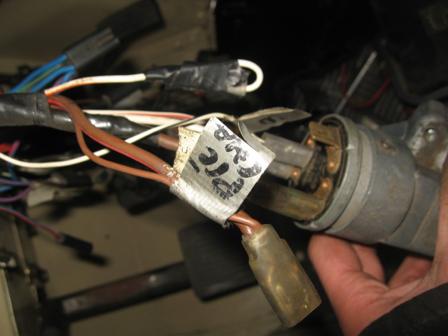

Par contre, pas de minuterie, le voyant est directement placé en parallèle avec les bougies de préchauffage.
Le fil du voyant par directement du neiman avec le fil qui va au bougie le gros marron liseré rouge vers les bougies et le petit marron liseré rouge vers le voyant:

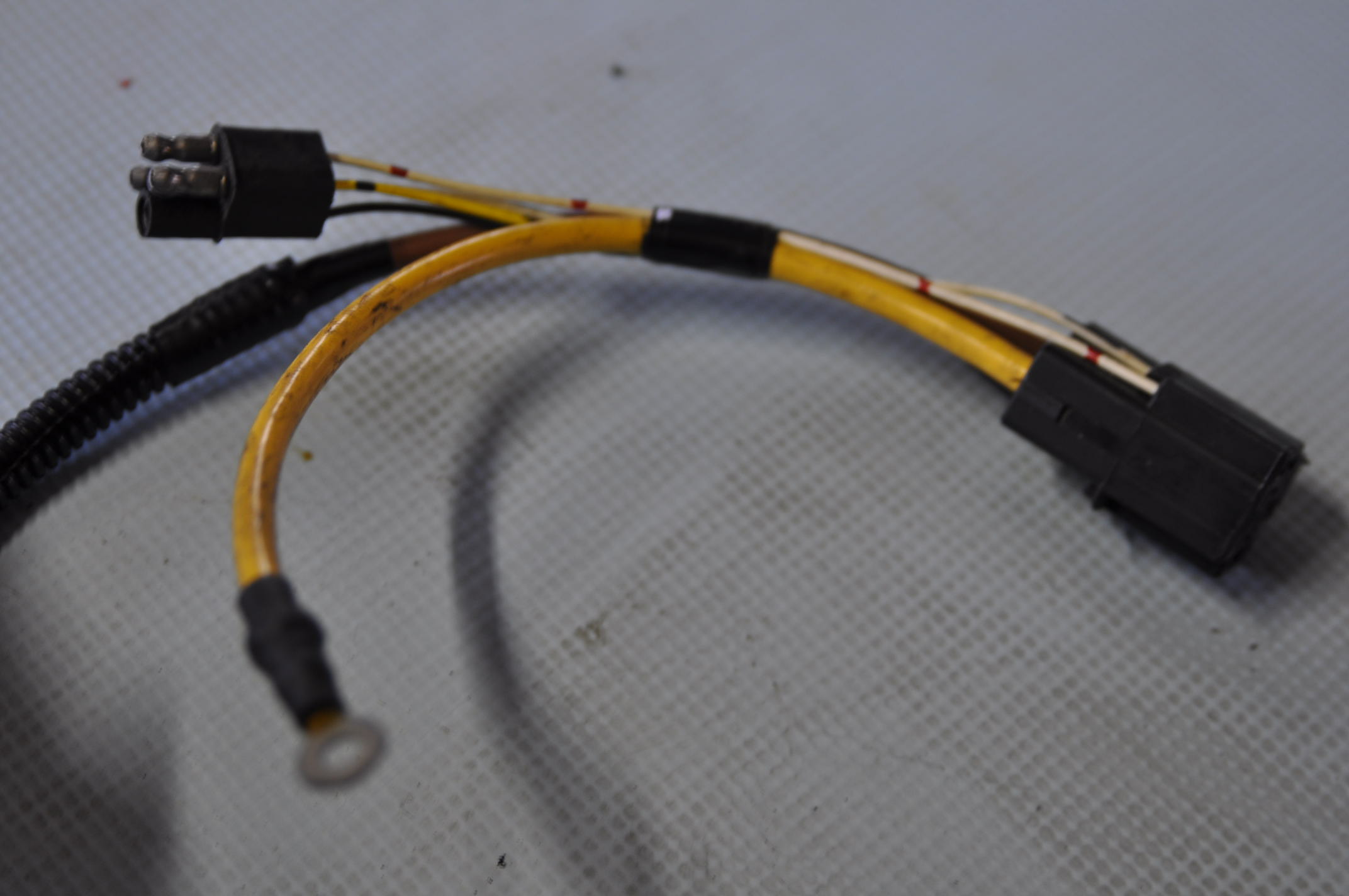

Mais peut-être que comme ton land a été motorisé en 200, celui qui a fait cette transformation a placé un relais de préchauffage, qui à l'époque était fournis avec un bout de faisceau, lorsque le kit de transformation, venait de chez land rover, avec comme référence PRC6083, bien que personne ne le montait. Comme dit plus haut, change le voyant, ou inverse le avec un dont tu es sûr du fonctionnement.
