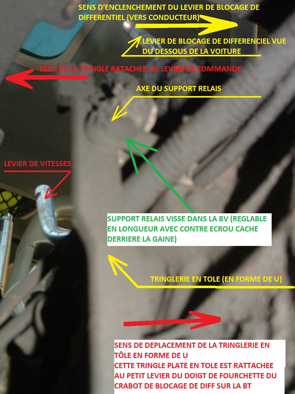

Sur le disco il faut opérer par dessous...voici ce que j'écrivais en 2009 + une photo vue de dessous la bête pas très nette que j'ai tenté de t'illustrer (c'est la seule que j'ai retrouvé :? ) de la tringlerie de commande de la fourchette du crabot de blocage du diff central.
Pour régler la longueur du support relai, il faut enlever l'axe qui le relie à la tringle en tôle pour pouvoir le visser ou le dévisser dans la BV suivant le besoin

nanard833 a écrit : Salut,
ça y est le blocage de diff fonctionne:
1) défaire la tringlerie de commande du sélecteur de blocage de diff (axe supérieur) et la déposer de son support relai.(axe du support relais)
2) enclencher le diff à la main et le laisser dans cette position.
3) vérifier l'éclairage du témoin de blocage de diff au tableau de bord.
4) régler la position du support relai, en le dévissant ou le vissant suivant le cas pour éloigner ou rapprocher de la BV l'anneau (axe) dans lequel s'articule la tringlerie de commande en tôle jusqu'à ce que l'axe supérieur de la tringle plate en tôle coïncide avec le trou de la tige supérieure rattachée au levier positionné à fond vers la gauche.
5) remonter la tringlerie de commande du sélecteur de blocage de diff.
Dans mon cas j'ai du dévisser le support relais de 3 tours pour que la tige intermédiaire en forme de U puisse s'accrocher au sélecteur de blocage de diff. Ca fonctionne impeccable A+
