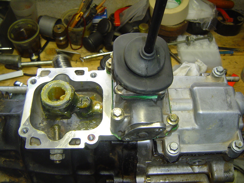

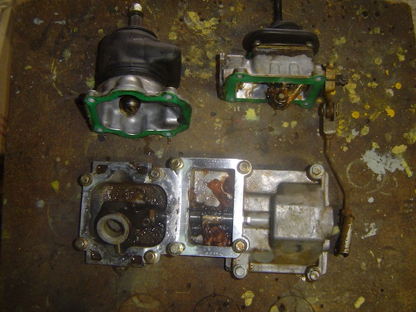

Effectivement, s'il n'a pas ou peu servi, il se bloque rapidement. C'est la partie qui coulisse de droite à gauche au dessus de la boite qui est en cause. Ce coulisseau est enfermé dans une cavité qu'il faut graisser abondamment pour éviter ça. Il y a aussi un petit joint torique qui assure l'étanchéité du coulisseau.
On voit ici le levier et son coulisseau en place sur une boite de Def.
Et ici la commande démontée. Le coulisseau en question reste dans le couvercle.
