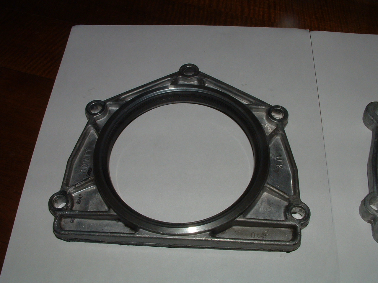

Bon j'ai décidé, avant les vacances, de réparer cette fuite au spi du palier arrière du vilebrequin.
Mauvaise idée...
Ca fuit encore plus qu'avant, douche d'huile en 20 km de test, pas possible de partir samedi comme ça, drame familial, etc... :sm1:
Donc, j'ai tout retombé et je me suis rendu compte que la nouvelle fuite se fait au niveau du spi en lui-même (l'ancienne était entre le bloc moteur et le bati du joint).
Et là, je me suis aperçu que mes pièces sont différentes !
Les faits : le moteur a été acheté neuf (embiellé, culassé, sans accessoires) en Angleterre. Il a 30 000 km. Le bati du support du spi était monté sans joint métallique, juste avec une pâte joint. La fuite était localisée entre le bloc et cette pâte.
La pièce de remplacement achetée est d'origine LR.
Le nouveau bati LR a été monté avec la plaque joint métallique (LR aussi). La fuite actuelle se situe au niveau du spi en lui-même.
En fait, en démontant, j'ai vraiment eu l'impression que la portée dsu spi se faisait trop en arrière sur le vilebrequin. J'ai ressorti la vielle pièce et voilà ce que j'ai :
Les deux pièces. A gauche mon original, à droite LR.
Vue de derrière.
Vue de derrière.
Épaisseur de la pièce montée d'origine, un peu plus de 10 mm.
Épaisseur de la pièce LR, un peu plus de 6 mm.
(pied à coulisse pourri, j'ai prêté le bon...)
Un écart de 4 mm environ, ce qui rapproche d'autant le spi du bloc-moteur et qui crée la fuite, ça porte vraiment à peine sur le vilo !
Tous les vendeurs contactés me font la même réponse : il n'y a qu'une référence, toutes les pièces ont la même côte. Effectivement, j'ai reçu un joint de remplacement, et c'est idem LR !
Que puis-je faire ???
Quelqu'un a-t-il déjà vu ça ?
Une idée ???
Je pense que vous avez compris que c'est un appel au secours !....

pascal30 a écrit : Tous les vendeurs contactés me font la même réponse : il n'y a qu'une référence, toutes les pièces ont la même côte. Effectivement, j'ai reçu un joint de remplacement, et c'est idem LR !
Sur les premiers 300 Tdi, il y a une faiblesse au niveau de l'étanchéité arrière sur la sortie du vilebrequin.
Il y a eu une modification. Avant le montage comportait un joint "O-ring", qui n'a plus raison d'être avec le second montage. Il y a un bulletin technique Land Rover à ce sujet. Je regarderai ce soit si je le retouve.
C'est peut être l'explication de tes deux pièces bien différentes.
D'ailleurs la pièce de droite correspond bien aux dessins dans les manuels d'ateliers datant après la modification.

Merci pour vos réponses, mais pour une fois, et c'est rare sur la FAQ, vous n'avez pas cerné mon problème.
La fuite n'était pas entre le bloc et le bâti du joint spi, mais sur le spi lui-même.
Mesures prises sur le bloc, la lèvre du spi de la pièce LR se retrouvait en arrière de sa portée du le vilebrequin, ou à peine à la limite !!!
D'où grosse fuite, du genre à en mettre partout dessous en 15 bornes.
Et ce n'était pas un problème de montage.
En fait, ce moteur, neuf donc, doit avoir évolué (peut-être ?) par rapport aux 300tdi "normaux", même si de l'extérieur, tout est semblable.
D'ailleurs, il ne porte pas de numéro moteur à l'emplacement habituel.
Et parmi ces différences, il semble que la portée du spi sur le vilebrequin soit, au choix, plus avancée ou plus étroite que la normale ("au choix" parce que je n'ai pas un autre bloc pour comparer...).
D'où ma pièce d'origine, différente des spécifications LR. Peut-être est-ce la même que celle qui pourrait être montée sur les 2.8 ...
En tout cas, la seule solution que j'ai trouvé à été de fabriquer une entretoise en métal, de 4mm d'épaisseur, intercalée entre le bloc moteur et le joint spi, le tout monté à la pâte Loctite (la 5910).
Pas de photos, désolé, j'ai fait au plus rapide pour éviter le drame familial...
