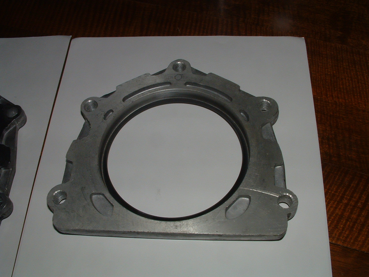

A l'aide !!!!

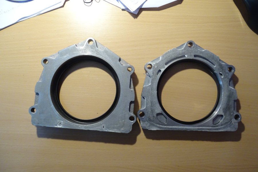

Salut à tous,
Bon j'ai décidé, avant les vacances, de réparer cette fuite au spi du palier arrière du vilebrequin.
Mauvaise idée...
Ca fuit encore plus qu'avant, douche d'huile en 20 km de test, pas possible de partir samedi comme ça, drame familial, etc...

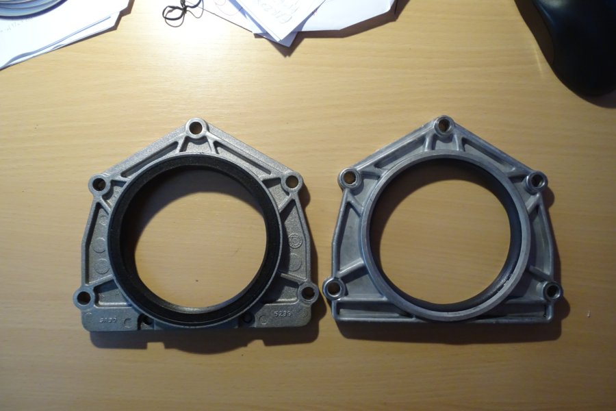

Donc, j'ai tout retombé et je me suis rendu compte que la nouvelle fuite se fait au niveau du spi en lui-même (l'ancienne était entre le bloc moteur et le bati du joint).
Et là, je me suis aperçu que mes pièces sont différentes !
Les faits : le moteur a été acheté neuf (embiellé, culassé, sans accessoires) en Angleterre. Il a 30 000 km. Le bati du support du spi était monté sans joint métallique, juste avec une pâte joint. La fuite était localisée entre le bloc et cette pâte.
La pièce de remplacement achetée est d'origine LR.
Le nouveau bati LR a été monté avec la plaque joint métallique (LR aussi). La fuite actuelle se situe au niveau du spi en lui-même.

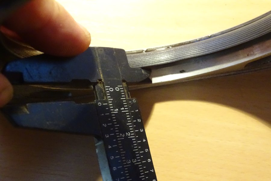

En fait, en démontant, j'ai vraiment eu l'impression que la portée dsu spi se faisait trop en arrière sur le vilebrequin. J'ai ressorti la vielle pièce et voilà ce que j'ai :
(pied à coulisse pourri, j'ai prêté le bon...)
Un écart de 4 mm environ, ce qui rapproche d'autant le spi du bloc-moteur et qui crée la fuite, ça porte vraiment à peine sur le vilo !
Tous les vendeurs contactés me font la même réponse : il n'y a qu'une référence, toutes les pièces ont la même côte. Effectivement, j'ai reçu un joint de remplacement, et c'est idem LR !
Que puis-je faire ???
Quelqu'un a-t-il déjà vu ça ?
Une idée ???
Je pense que vous avez compris que c'est un appel au secours !....

Sur les premiers 300 Tdi, il y a une faiblesse au niveau de l'étanchéité arrière sur la sortie du vilebrequin.pascal30 a écrit : Tous les vendeurs contactés me font la même réponse : il n'y a qu'une référence, toutes les pièces ont la même côte. Effectivement, j'ai reçu un joint de remplacement, et c'est idem LR !
Il y a eu une modification. Avant le montage comportait un joint "O-ring", qui n'a plus raison d'être avec le second montage. Il y a un bulletin technique Land Rover à ce sujet. Je regarderai ce soit si je le retouve.
C'est peut être l'explication de tes deux pièces bien différentes.
D'ailleurs la pièce de droite correspond bien aux dessins dans les manuels d'ateliers datant après la modification.

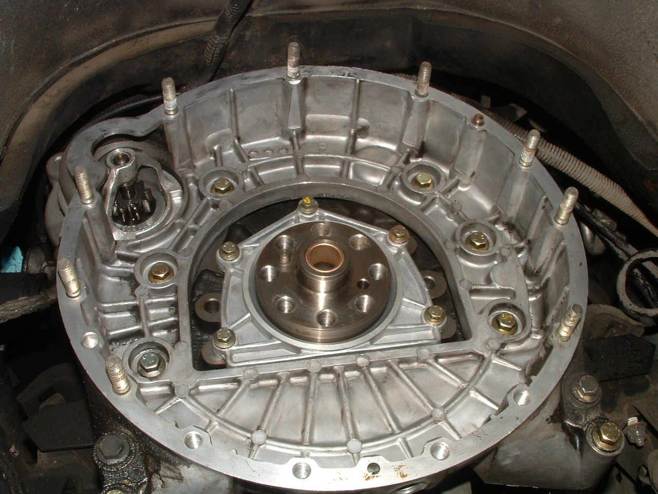

Voilà un extrait du bulletin technique LR

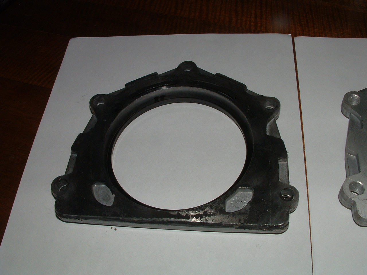

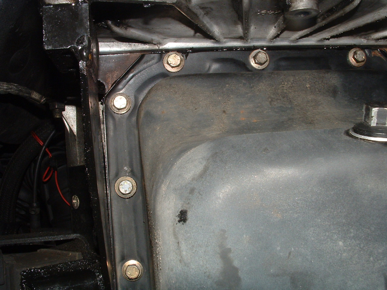

Quelques photos du carter joint qu'il y avait à l'origine sur mon 300: son plan de joint qui comporte encore la pâte à joint noire étalée sur toute la surface.... le nouveau (enfin si l'on veux car aujourd'hui il a environ 8 ans et 180 000 dans les dents.....sur un vilo proche des 400 000....sans fuite
le plan de joint avant garnissage de loctite
en place sur le bloc
le plan de joint de carter d'huile garni de la même loctite
la loctite 5940 utilisée

Merci pour vos réponses, mais pour une fois, et c'est rare sur la FAQ, vous n'avez pas cerné mon problème.
La fuite n'était pas entre le bloc et le bâti du joint spi, mais sur le spi lui-même.
Mesures prises sur le bloc, la lèvre du spi de la pièce LR se retrouvait en arrière de sa portée du le vilebrequin, ou à peine à la limite !!!
D'où grosse fuite, du genre à en mettre partout dessous en 15 bornes.
Et ce n'était pas un problème de montage.
En fait, ce moteur, neuf donc, doit avoir évolué (peut-être ?) par rapport aux 300tdi "normaux", même si de l'extérieur, tout est semblable.
D'ailleurs, il ne porte pas de numéro moteur à l'emplacement habituel.
Et parmi ces différences, il semble que la portée du spi sur le vilebrequin soit, au choix, plus avancée ou plus étroite que la normale ("au choix" parce que je n'ai pas un autre bloc pour comparer...).
D'où ma pièce d'origine, différente des spécifications LR. Peut-être est-ce la même que celle qui pourrait être montée sur les 2.8 ...
En tout cas, la seule solution que j'ai trouvé à été de fabriquer une entretoise en métal, de 4mm d'épaisseur, intercalée entre le bloc moteur et le joint spi, le tout monté à la pâte Loctite (la 5910).
Pas de photos, désolé, j'ai fait au plus rapide pour éviter le drame familial...
Je viens d'aller faire un tour, et en un peu plus de 40 km, pas de goutte. Je croise les doigts !

Bah si quand même...pascal30 a écrit :La fuite n'était pas entre le bloc et le bâti du joint spi, mais sur le spi lui-même.
Je vais sans doute faire un peu donneur de leçons après coup
Surtout si cela nécessite de gros démontages, comme sur un palier arrière de vilebrequin.
Ne serait-ce que pour s'assurer qu'elles ne portent pas sur une portée usée ou marquée de l'arbre.
Et pour être vraiment sûr de mon coup, il m'arrive assez souvent d'incliner les carters pour assurer, généralement pendant au moins 24 heures, une mise en charge suffisante de l'huile derrière le joint...
Cette phase métrologique et/ou d'essais est fastidieuse ; par contre elle permet, avec ou sans drame familial à la clef
Re: Fuite spi Vilebrequin Moteur 300tdi: urgent ?
Effectivement, tu as raison, c'est un peu un problème de montage.
Lorsque je l'ai monté, j'ai vérifié l'état de la portée sur le vilo, et je l'ai mis en place. A partir de là, impossible de voir la lèvre du spi.
Il n'y a qu'une référence de pièce, alors j'avoue : je ne me suis pas posé plus de questions, l'idée d'une portée incorrecte ne m'a même pas effleuré l'esprit...
Après coup, c'était pourtant évident que les plans des lèvres n'étaient pas du tout confondus !
Mais il faut voir le côté positif : c'est en forgeant....
Et puis, si cela peut servir à quelqu'un d'autre...
ne crois pas çapascal30 a écrit :Merci pour vos réponses, mais pour une fois, et c'est rare sur la FAQ, vous n'avez pas cerné mon problème.
pascal30 a écrit :La fuite était localisée entre le bloc et cette pâte.
pascal30 a écrit :La fuite actuelle se situe au niveau de la portée du spi en lui-même
Je pense qu'on à tous bien compris que l'écart de position entre le joint de l'ancien carter et celui du nouveau provenant de LR pouvait engendrer un problème d'alignement entre la lèvre et la portée
Mais nous n'avons pas le vilebrequin sous le nez pour apprécier le dépassement au delà duquel le spi ne porte plus correctement.
Ne peux tu pas contacter ton vendeur à ce sujet ?pascal30 a écrit :le moteur a été acheté neuf (embiellé, culassé, sans accessoires) en Angleterre. Il a 30 000 km.
Ils équipent peut-être leur bloc d'un vilebrequin aftermarket dont la largeur de la portée est plus faible ce qui les obligent à utiliser un carter de spi plus épais va savoir...
Ce bloc n'est t-il pas garanti ? Combien as-tu payé ce moulin ? Qui est ton fournisseur?
