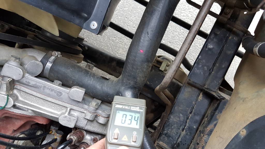

Dans le doute j'ai également pris les températures du moteur, durites, radiateur, pompe à eau 90°c maxi cela semble correct...
