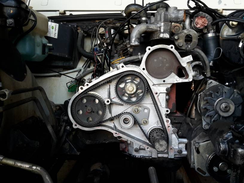

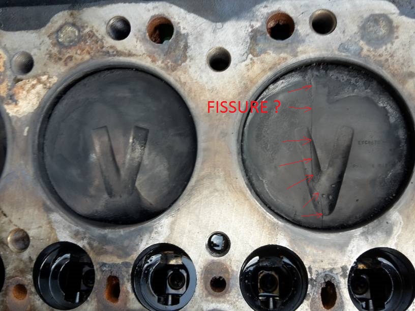

Re: Chauffe moteur 2,5LTD
T'as pas un piston fendu ?
Oui les quatres pistons, je n'est pas démonter pour ça au début, je voulait seulement refaire ma culasse et je suis tomber sur ça. [emoji16]
Le pire est que je m'en servait tous les jours comme ça et il marcher bien. [emoji3]
Les quatres était fissurer de part en part et traverser les piston en plus...
Les pistons, segmentation, coussinets de bielle, nez dinjecteurs ont état remplacée.
Le moteur repart pour 230000 kms ! [emoji3]
Envoyé de mon SM-G935F en utilisant Tapatalk
