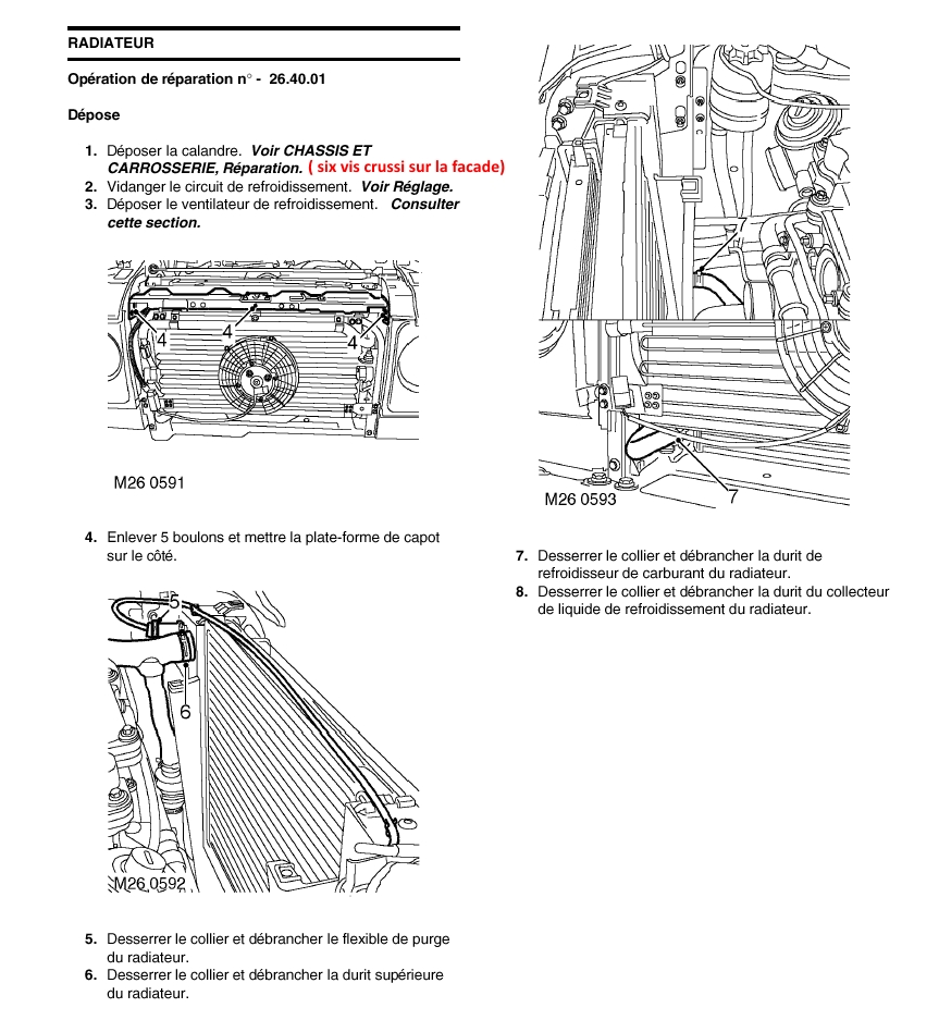

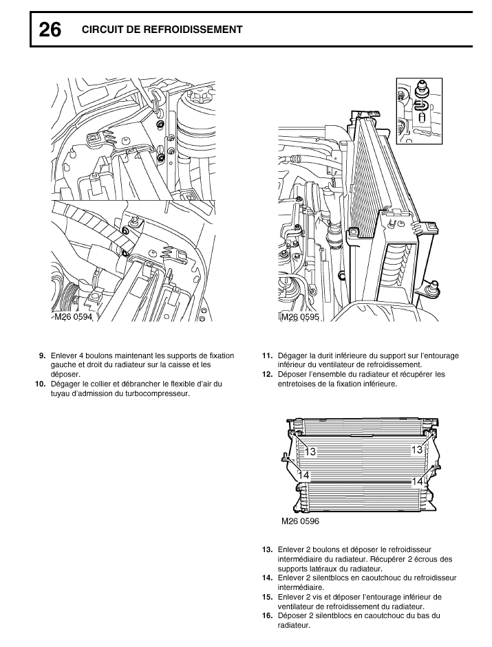

Non, ce n'est pas très compliqué, surtout si ton land est dans cette état là, a noter ici que le radiateur ne fuyait pas La marche a suivre pour te faire une idée, c'est peut-être a cause de sa relative simplicité, que l'on ne trouve rien. Mais si tu peux nous illustrer le thème de quelques photos bien senties ou avec les difficultés rencontrées avec la clim par exemple, ou cela fait des trucs en plus en travers du chemin. Et pour le remontage, la même chose, en sens inverse avec quelques clips en moins : La documentation pour la purge:vigo-one a écrit :Complexe comme opération à faire ou pas ?
