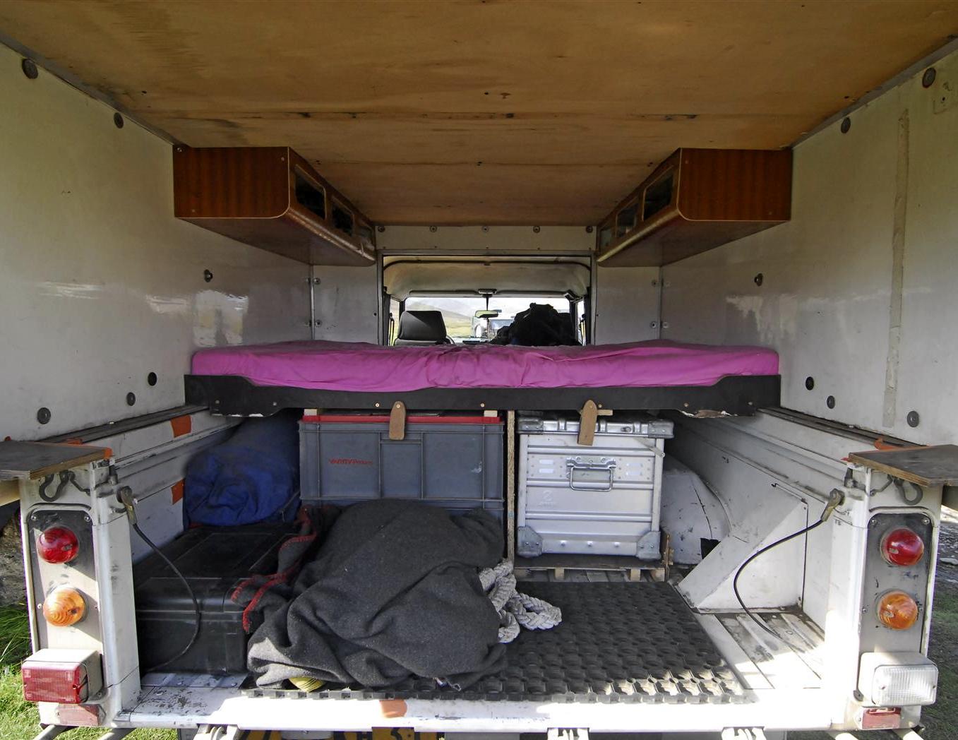

Dans le 130 j'ai un lit XXL qui fait la largeur de la benne (sauf en-dessous des genoux, où on est à seulement 110cm de large) , en CP bakélisé de 18. Il est dans le sens de la longueur et à cheval entre la cabine et la benne (pour laisser un peu de place à l'arrière de la benne, pour faire à manger). La partie benne est fixée sur la ceinture de caisse avec une planche en guise de traverse à l'arrière (le truc marron qu'on voit sur la photo), qui maintient aussi le matelas en place. Je l'ai déjà utilisé sans rien dessous, c'est acceptable. Pour notre balade en Islande en 2016, j'ai rajouté une nervure verticale (*) dessous à peu près au milieu (qui bloque les mouvements des caisses), on pourrait presque y dormir à 4 tellement c'est costaud :mrgreen:
Dans mon ex-110SW, j'avais réhaussé les passages de roues de 20cm environ avec des caissons, et fabriqué 2 planches renforcées, qui étaient posées de niveau contre ces réhausses, plus trois planches au-dessus des 3 sièges arrière (posées sur un tube qui traversait l'auto derrière les sièges avant), tout cela recouvert de moquette faisait une plateforme assez grande pour dormir, et aucun souci de rigidité.
(*) je suppose que c'est ce que décrit le Pater ?? :mrgreen:

kebir31 a écrit : Image
Sympa tes étagères style 50's :mrgreen:

fdj a écrit : Sympa tes étagères style 50's :mrgreen:
8)
Les petits rangements multiples sont indispensable. J'ai fait ces caissons la veille du départ vers 19h00, ça a du me prendre 10 minutes en tout
C'est fou le nombre de petits trucs qui trainent partout et qu'on cherche sans arrêt quand on vit dans l'auto.
Au-dessus du lit, ça permet de stocker pas mal de vêtements et autres trucs qu'on veut pouvoir atteindre sans ouvrir des sacs ou caisses.
Pour ce qui est de la forme cintrée, il s'agissait à l'origine d'un caisson pour cacher un volet roulant de maison (trouvé à la poubelle) que je stocke depuis 10 ans en attendant de lui trouver un usage. Ici ça permettait d'avoir l'arrondi (obligatoire si on tient à sa tête) déjà fait, au lieu de m'embêter à créer un quart de rond massif à la toupie pour ensuite y coller les panneaux de CP.
Là c'est en un seul morceau, on ne peut plus léger, et très solide. Les découpes sans portes, c'est copié sur les aménagements de bateaux.
C'est pas pour stocker des verres et des assiettes, hein :mrgreen:
