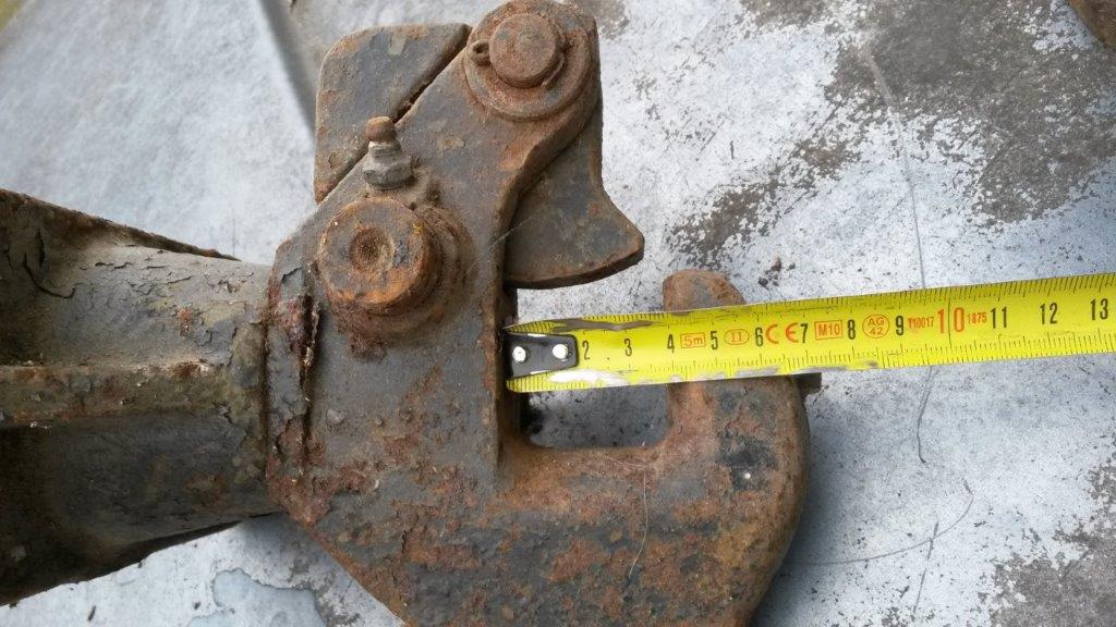

Def11025td1990 a écrit :
LØLØ a écrit :[...]Dans l'exemple, il y a peine 5mm de jeu entre l'anneau et le crochet
Je ne vais jamais trouver le crochet qui correspond. :?
Sur les véhicules Suisses ou Allemand, on trouve souvent ce type d'attelage, l'anneau NATO ne rentre pas dedans, on ne peut pas verrouiller le levier car le diamètre du tore est trop gros. Donc dans ton cas, a mon avis c'est ce genre d'attelage, vers lequel tu devrais te tourner.

LØLØ a écrit : Sur les véhicules Suisses ou Allemand, on trouve souvent ce type d'attelage
Ce sont des attelages à broche DIN que l'on retrouve dans différentes tailles y compris pour les poids-lourds. On les trouve aussi en France y compris pour les VL, mais c'est moins populaire que la traditionnelle boule de 50 ou l'anneau NATO ... Pourtant c'est plus sécurisé et plus pratique (enclenchement automatique), le jeu est minime. Quand j'ai construit mon plateau le fournisseur du timon ALKO me proposait cette option, mais ça oblige tous les véhicules tracteurs potentiels à utiliser le même attelage ...
L'avantage d'utiliser ce système en France étant que plus personne ne peut demander à t'emprunter la remorque :mrgreen:
Le DIN40 ne peut pas prendre l'anneau NATO mais il me semble que le DIN50 peut, avec du jeu. J'en ai un de chaque qui trainent dans un coin, je vérifierai.

Pour information, les dimensions de l'anneau.
PS: Je cherche de mon coté.

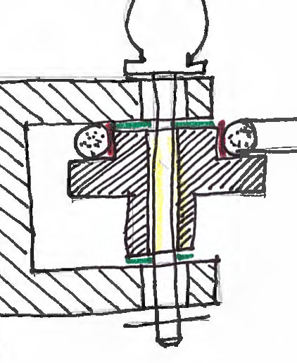

Cependant beaucoup de personnes rencontrées pour ce problème, m'ont conseillé de fabriqué un adaptateur, chez un tourneur par exemple.
Je sais que la première chose que vous m'avait dit était:
LØLØ a écrit :[...]
Trouver le bon couple anneau crochet, pas de bricolage dans ce domaine.
Mais avant de crier à l'amateurisme, veuillez examiner mon esquisse.
Par contre je me pose la question du matériau, pour ne pas faire quelque chose de trop lourd, et difficile à manipuler (l'aluminium est, je pense, trop ductile pour ce genre d'affaire)
Ensuite, quel jeu entre les différentes pièces pour la bonne mise en œuvre. Cf. couleurs.
J'attends vos retours, mais dans le calme. ;) :sm6: :sm6: :sm11:

Def11025td1990 a écrit : Mais avant de crier à l'amateurisme, veuillez examiner mon esquisse.
ton schéma ne permet pas le pivotement autour de l'axe transversal

kebir31 a écrit :ton schéma ne permet pas le pivotement autour de l'axe transversal
Non, mais mon crochet oui.

Ah mais si ce n'est pas le crochet que tu as représenté sur ton schéma, sur ce dernier je vois un axe vertical fixe, ça va être difficile de comprendre :mrgreen:
Et si tu dois utiliser un crochet de type Nato, je ne vois pas comment ce que tu as représenté sur ton schéma peut fonctionner ...
Ou alors, ton crochet (qui est en réalité une chappe) est monté sur le véhicule sur un axe transversal?
Ou alors tu veux tourner l'anneau pour qu'il soit vertical? mais dans ce cas, c'est le mouvement autour de l'axe vertical que tu perds ...
Pour l'instant, ce que je vois est une liaison de type charnière (autour d'un axe vertical), il faut rajouter un mouvement autour de l'axe transversal.

Ce que j'ai représenté en schéma est bien le crochet et c'est mon anneau qui tourne sur son axe.
Sur mon schéma c'est la pièce avec les hachures serré qui est à créer

kebir31 a écrit :Pour l'instant, ce que je vois est une liaison de type charnière (autour d'un axe vertical), il faut rajouter un mouvement autour de l'axe transversal.
Oui on est d'accord, la rotation de mon anneau autour de son axe ne suffit pas ?
Re: Cherche remorque + conseils
Def11025td1990 a écrit :Oui on est d'accord, la rotation de mon anneau autour de son axe ne suffit pas ?
Ta remorque doit pouvoir tourner selon 3 axes par rapport à ton véhicule : 1) autour de l'axe vertical ce qui est permis par la rotation de ton anneau tournant autour de la cheville plantée dans ton crochet en U. C'est quand tu changes de direction avec l''auto :mrgreen:
2) autour de l'axe horizontal longitudinal ce qui est permis par l'axe de l'anneau pivotant dans le timon de la remorque (enfin je l'espère d'après les photos :roll: :roll: car aucune ne montre l'anneau incliné par rapport au timon...). C'est quand le véhicule est en dévers par rapport à la remorque qui ne l'est pas encore et vice versa.
3) autour de l'axe horizontal transversal ce qui est permis par la rotation du tore de ton anneau pivotant dans le U . C'est quand ton véhicule attaque une pente alors que la remorque est encore à l'horizontale (comme sur mon avatar) :mrgreen:
Def11025td1990 a écrit :Sur mon schéma c'est la pièce avec les hachures serré qui est à créer
Si tu rajoutes cette pièce, tu élimines le troisième mouvement autour de l"axe horizontal transversal car l'anneau va se bloquer sur l'épaulement..... :(
Le crochet NATO est très judicieux car il permet les 3 rotations avec un jeu limité grâce à sa conception qui est plus proche d'une liaison anneau/anneau alors que ton système est une liaison cheville/anneau qui doit avoir un jeu important pour ne pas trop limiter l'angle de rotation / à l'axe horizontal transversal: Si tu réduis le jeu cheville/anneau tu limites/réduits l'angle en question ce qui peut s'avérer dangereux dans certaines situations.

Effectivement comme le souligne nanard, si l'anneau sur la remorque ne pivote pas, ton adaptation est dangereuse.

Cette pièce, serait-elle bonne ?
P.S.: c'est un schéma, hors échelle, mais on comprend le principe, non ?
En regardant mon post avant de l'envoyer, je pense qu'il serait mieux de faire un arrondi sur la buté de la pièce, symétrique à l'axe d'origine. (pas simple de l'expliquer avec des mots)

Salut ; Il faut te faire une raison ! Tu auras toujours des bruits dus au jeu entre l'anneau et le crochet .
Moins si tu trouves le crochet prévu pour ton anneau .
N'essaye pas de bricoler un truc qui non seulement ne te donnera pas satisfaction , et qui en plus risque d'ètre dangereux !
Nombre d'ingénieurs ont planchés sur ce sujet , et je ne pense pas que tu puisses réinventer la formule de l'eau tiède !!!!! :roll: :lol:
