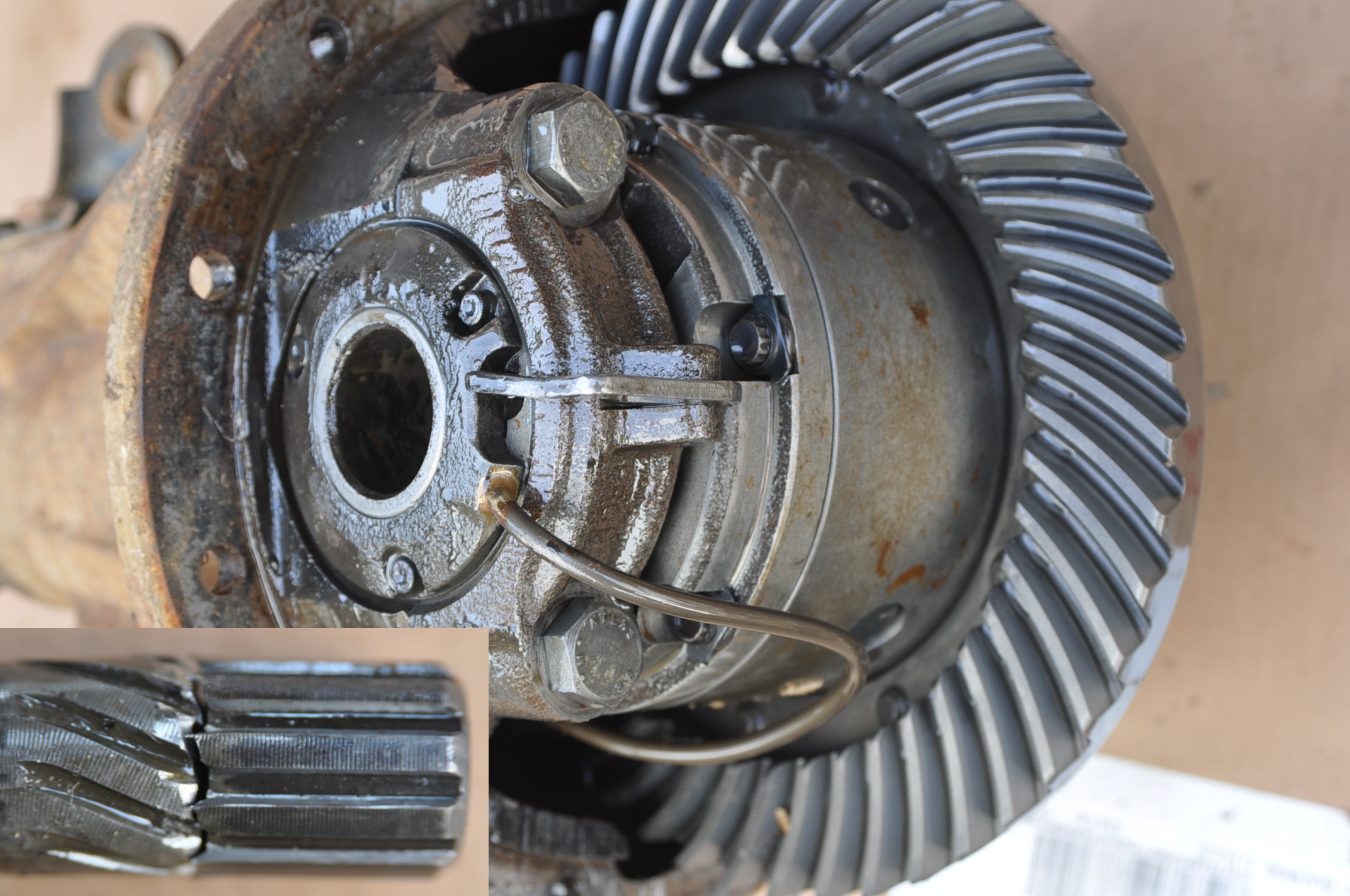

(par exemple comme il existe un moyen de différencier les ponts 10c / 24c sur Defender).
Sans rien démonter cela peut être délicats.
Dans certain cas oui, c'est une évidence tous les modèles récents sont en 24 cannelures, là, tu peux les reconnaitre directement à cause de l’épaisseur de la mains meneuse, ou du cabochon plastique, sauf bien sur les Salisbury, qui sont en 24 cannelures.

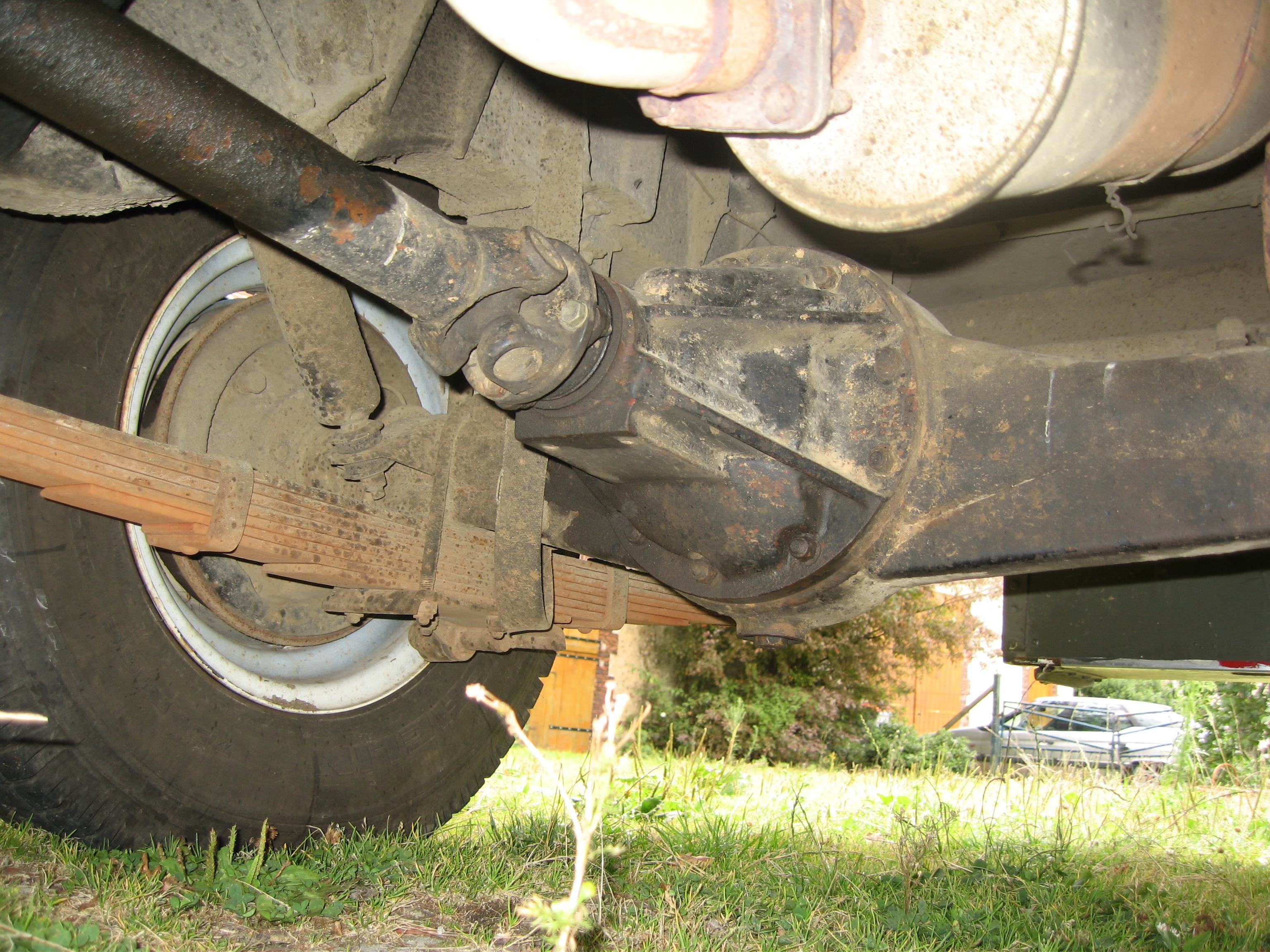

Salisbury arrière de 109 a partir de 1973:
Salisbury arrière de 110 , même forme que ceux des 109 au niveau du nez de pont, avec le 300tdi (94) sont apparues les disques à l'arrière.
Comme tu peux le voir, ils ne sont pas rond contrairement aux ponts Rover que tu as à l'avant et à l'arrière sur ton 88.
Les mains meneuses des séries sont toutes en 10 cannelures.
Les nez de pont des premiers def peuvent se monter sur les ponts de série ainsi on change le ratio et on évite l'overdrive, évidement il faut changer les nez avant et l'arrière.

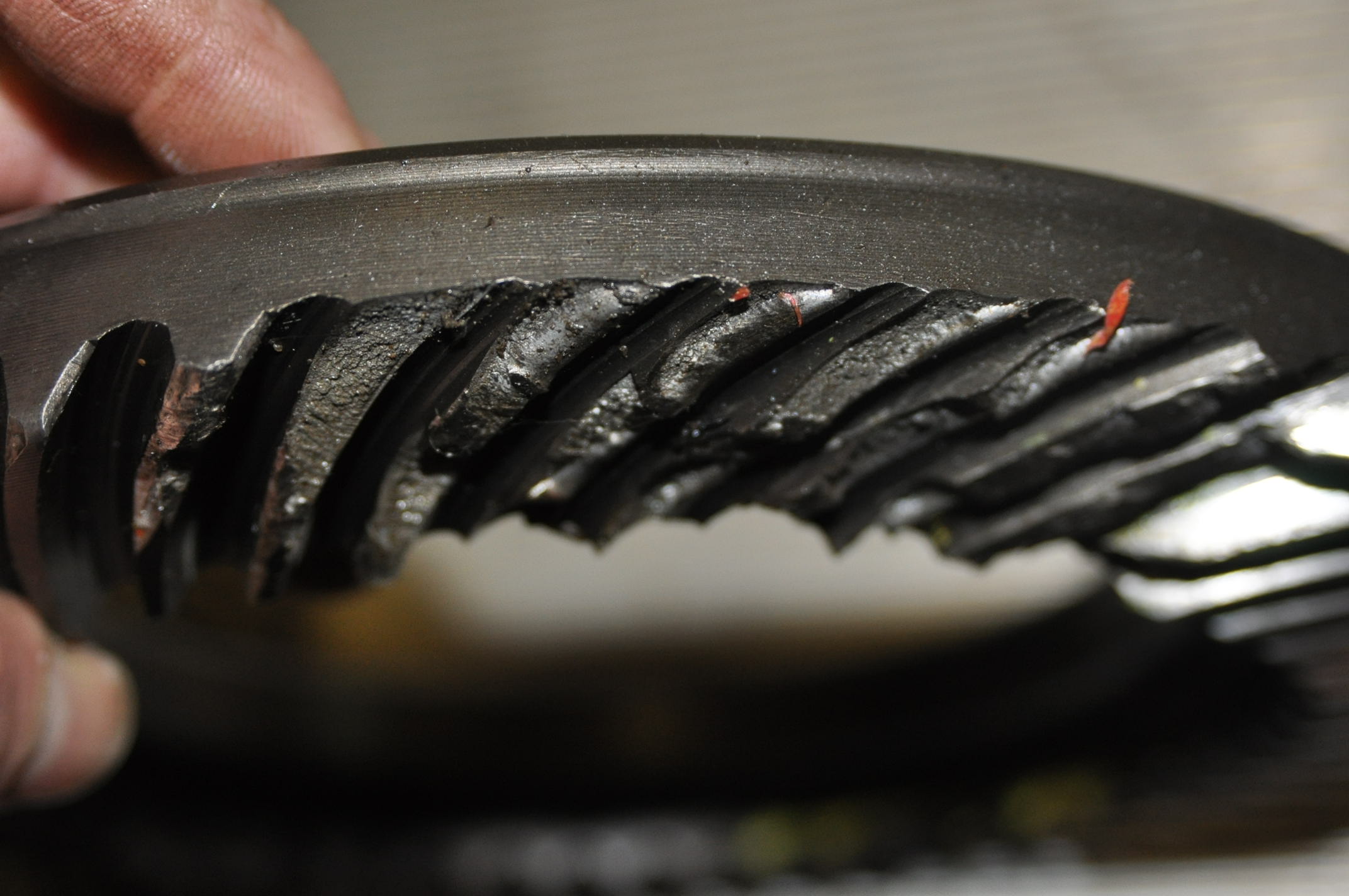

Cela me rappelle des souvenirs, mais les couronnes ne font pas long feu:
Même en mettant une cale derrière la couronne au niveau du pignon conique, cela améliore un peu mais il faut y aller doucement, et ne pas faire un Xtrem challenge avec.
