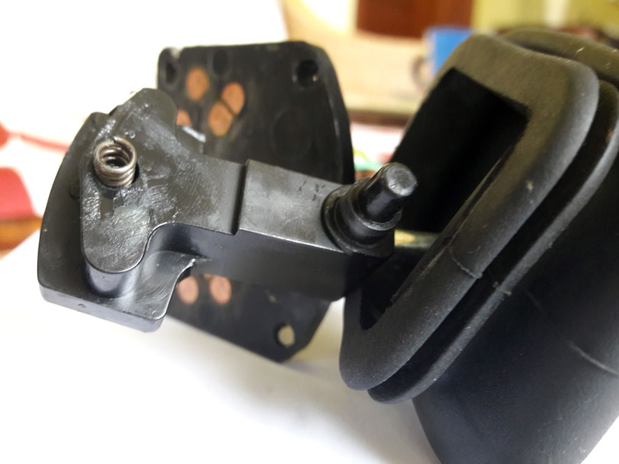

Super, est ce que tu as fait des photos du commodo ouvert .
Tu parles de deux rivets ou ergot alu, mais normalement, il y en a 4 ?

Lo131
Messages : 14
Enregistré le : 16/03/2015 19:20
Re: EG vitesse lente OK depuis la rapide mais KO depuis la position arret
Message non lu par Lo131 »
Salut LOLO,
Voila le comodo ouvert. J'ai sorti un des deux rouleaux pour mieux voir. La bille est graissée donc elle tient toute seule
Comodo Defender
Comodo Defender
Oui il ya bien 4 ergots, mais en en percant 2 j'ai pu ouvrir le boitier. Ils auraient mis 4 visses c aurait ete quand meme plus sympa.
Pas de clips dans mon cas:
Pour la remise des 3 ressorts sous pression, ca se fait assez bien, notament parce que la bille ne bouge pas trop du fait de la graisse (d'origine, j'ai rien rajouté): Une fois que tout est en place, comme sur la photo, je serre fermement le bout du boitier ou il manque les ergots puis petit coup de marteau pour faire rentrer les ergots restants.
Ensuite "pansement" au chatterton... Voila, c'est du provisoire ma ca m'aidera a tenir jusqu'a la fin des pluies.
Si c'était a refaire j'essaierai de poncer les contacts sans demonter le boitier. J'avais, avant de flinguer le boitier, essayer de les nettoyer au coton tige + nettoyant moteur mais ca n'avait pas regler le probleme.
