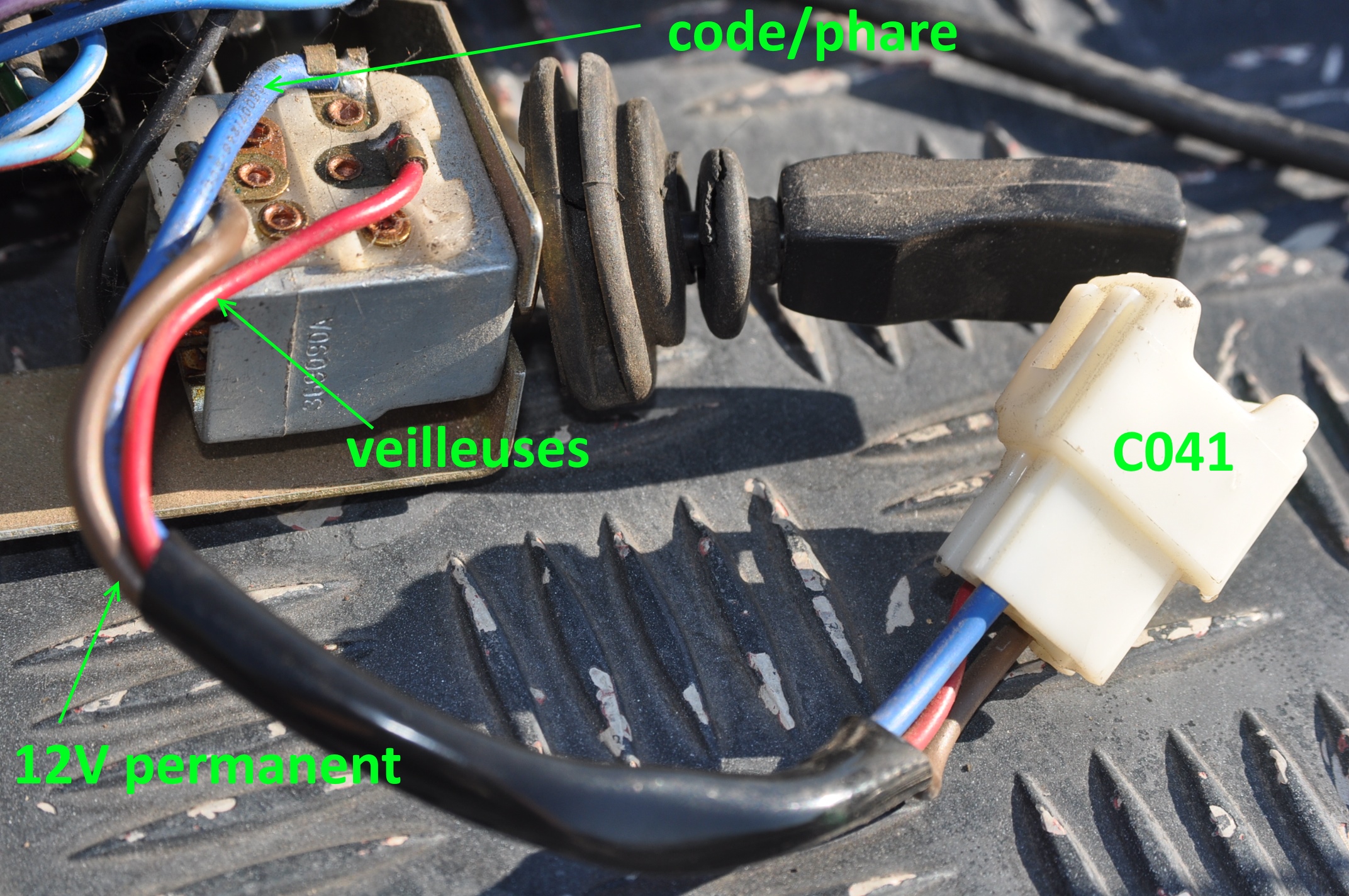

FTN a écrit : Deuxième commodo en 4 ans. 5 Km sur l'autoroute sans feux. Avec un bout de fils, un tournevis et un couteau j'ai réussi à repartir. J'ai shunté les 3 cosses du connecteur.
Cela à tenue 1 heure juste le temps de rentrer.
Ca, ce n'est pas normal, en dénudant et en tortillant entre eux les trois fils de l'inter AMR6104 que tu sacrifies, car de toute façon il est HS, normalement, tu dois pouvoir faire des milliers de kilomètres. En te contentant de mettre et d'enlever le connecteur C041 pour commuter ton éclairage.
Ou bien des bouts de fils, comme en 1, si tu ne veux que les veilleuses, ou comme en 2, si tu veux les codes/phares, la répartition se faisant à l'aide du grand commodo, ou bien tu mets les deux bouts de fil, si t'es gourmand, et que tu veux les veilleuses en même temps que les codes ou les phares. :mrgreen:
Les AMR6104 sont de mauvaise qualité. J'ai essayé de souder la cosse avec le plot mais la température fait fondre le PTFE.

Quand je dis que c'est un pb de fabrication; c'est plutôt de conception. Cela vient du fait de le sertissage des fils sur les plots du commodo prennent du jeux et à force ne font plus contact.
J'ai soudé: Mauvaise solution car le ptf fond. J'ai, à l'aide d'un tournevis cruciforme, refais le sertissage mais j'ai tapé un peu fort et le plastique a eu une amorce de rupture...

Finalement nouveau problème avec le commodo de feux. Le PTF vient de fondre aux niveau de plots et Perte de phares de temps en temps.
Là il fallait passer à l'action :evil:. Donc j'ai tombé le commodo et planqué un relais ici sous le moteur d'essuie glace.
Photo de LØLØ
La vis du bas du collier de moteur m'a servi de masse pour le relais.
Le branchement est à faire comme sur l'image suivante :
Petit rappel en auto sur les fils volants que du sertissage, jamais de soudure. Et gaine thermorétractable.

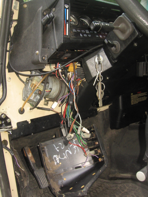

C'est à mon tour:
Def 90 TombRaider 2001, 205 000Km. il y a deux jours: plus de phares ni veilleuses. phare antibrouillard hs lui aussi. la lampe du tableau de bord sur la température HS, mais ca remonte à qlq jours avant l'incident, donc sans rapport à mon sens.
tout le reste fonctionne; autoradio, degivrage arrière, plafonnier, klaxon,clignotants, warnings, appels de phare. pas de défaut au nanao
appels de phare: par défaut, c'est les 2 phares + LP dans le A-Bar, et avec un 2nd comodo: la rampe. le montage par défaut de la série TR.
j'ai épluché les inter précédentes (évidemment), ca fait au moins 8h sur 3 jours que je me bats. je suis dépassé. :sm4:
nous sommes sur une config de td5 mk1.
les appels de phares : relais sous le passager avec fusible 25A spécifique hors fusebox.
fusibles; OK, rien n'a fondu.
relais; j'ai intervertis les 3 relais jaunes identiques, sans effet. j'ai bien une tension entre les pattes du logement du relais des phares. mon voltmètre a une batterie en fin de vie donc les valeurs affichées ne collent pas avec la réalité: 1800 alors que le nanocom donne bien une batterie à 12,10 / 14 qd ca tourne.
comodo: il est d'origine. je l'ai démonté, frotté les contacteurs, étiré le ressort pour le contact se fasse mieux..; NOK
j'ai plugé des fils directement dans les fiches femelles du contacteur sous la colonne, comme précisé dans les inter précédentes, clef en position II: NOK
test des veilleuses avec fil entre marron et rouge (ou bleu, je sais plus): NOK
test des phares, meme principe: NOK
ensuite, partant du principe que le comodo pourrait être en cause, (je commande un lucas sur LRDiRECT, ce week end AMR6104). je sectionne les 3 cables marron/bleu + rouge + bleu que je torsade entre eux. clef en position II : NOK
voltmètre dans la fiche de la veilleuse AVG: pas de tension.
j'ai lu dans les interv, qu'il pourrait y avoir un relais derrière le TB...
le comodo de clignotant klaxon a été changé l'année dernière par un lucas. les contacts sont propres, pas d'oxydation. j'ai une tension sur la patte bleue de ce comodo.
Franchement je désespère,

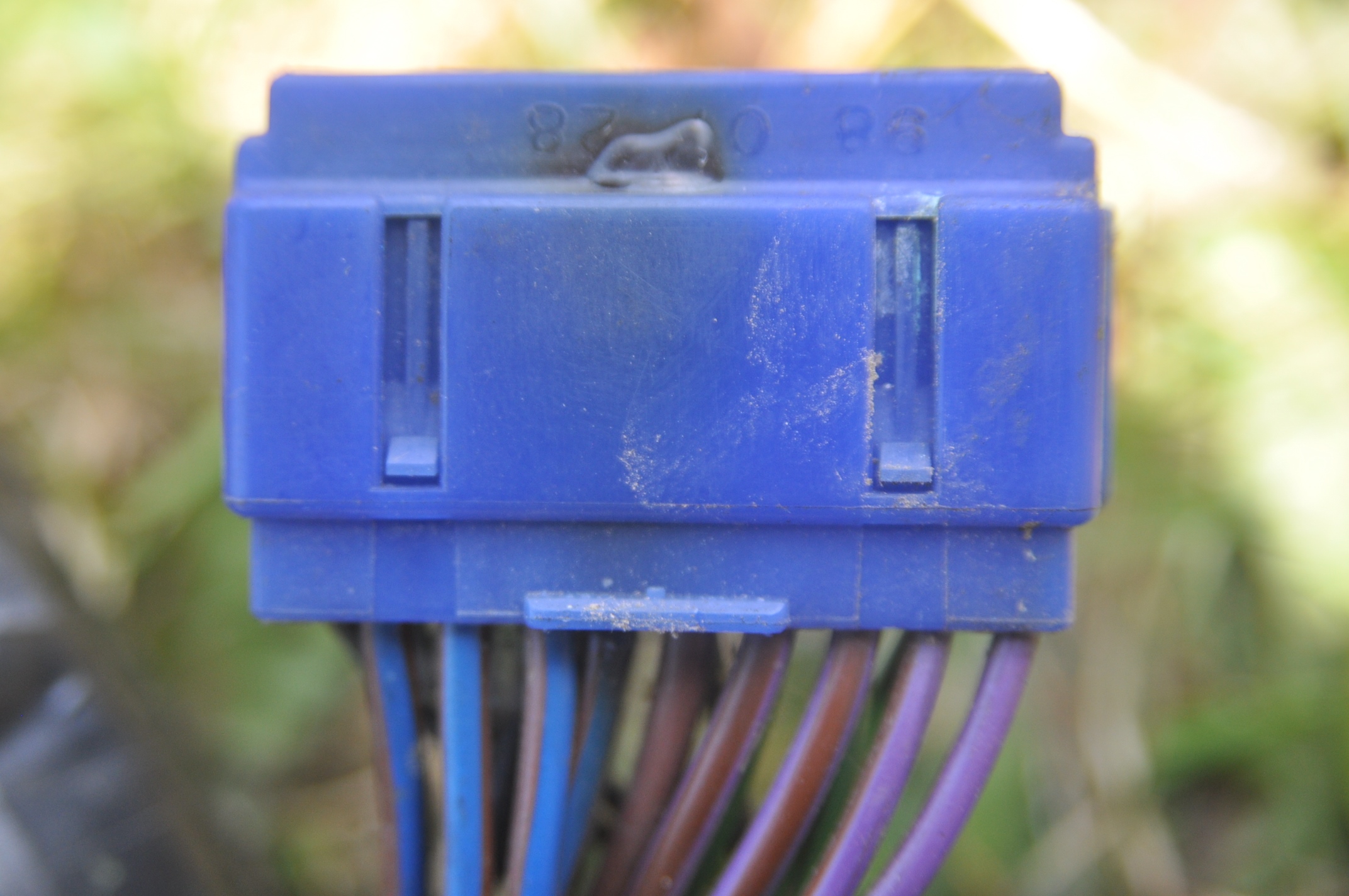

Bon, ton problème est peut-être le collecteur de raccordement C0287 qui a dut fondre lui aussi, vois sa situation sur le schéma:
Et le schéma du raccordement lui même:
Vois sur les inters prétendantes, il en est question un peu partout, vois même ce thème récent : alimentation petit commodo défaillante.
Bref avec quelques mots clef, du genre: collecteur + raccordement + bleu + C0287, tu auras de quoi lire et t'inspirer pour ta réparation un peu galère, car il faut dépiauté tout l'habillage du tableau de bord pour y accéder.
Malheureusement cela devient d'un classicisme du top 10 des pannes électrique LUCAS, surtout sur les land avec avec des feux additionnels mal montés ou des ampoules 100W.
Bon courage

LØLØ a écrit :Re salut,
Bon courage
Mouais.... Ca m enchante pas de redemonter le tb. Ja i change les commandes de bas volets y a 2 mois.. Je le redoutais. Je vais m'y coller ajd

Je dirais que ta mesure est normal, et confirme bien le problème de C0287. En effet, pour faire un relevé de tension, ton voltmètre a besoin de quelque micro ampère, allez, tout au plus moins de 1 mA, :roll: ou si tu préfères, moins 0.001A pour afficher une valeur de tension. Mais en situation de fonctionnement normal le système pompe plusieurs Ampères que l'oxydation et autre mauvais contact, ne laisse pas passer.
Si tu fais un test avec une ampoule de phare en guise de testeur, elle ne s'allumera pas, alors que si tu fais un test avec une LED, il y a des chances quelle s'allume.
Oui oui, tu peux y aller il faut tout dépoiler le bac a merde sous le parebrise bon courage, et prévois de nombreuses petites boites pour mettre les vis et autres clips merdiques dedans, prends des photos au fur et à mesure et au final une belle photo de ton C0287 avant et après réparation.
Courage, courage tu n'as pas le choix :mrgreen: :sm6: :sm4:

j'ai sorti sous les caches en plastiques de m... j'ai le faisceau à nu.
j'ai bien 2 fiches bleues, avec un cache au bout. genre clipsé. en quoi consiste la réparation ? je déclipse ? et après ...
