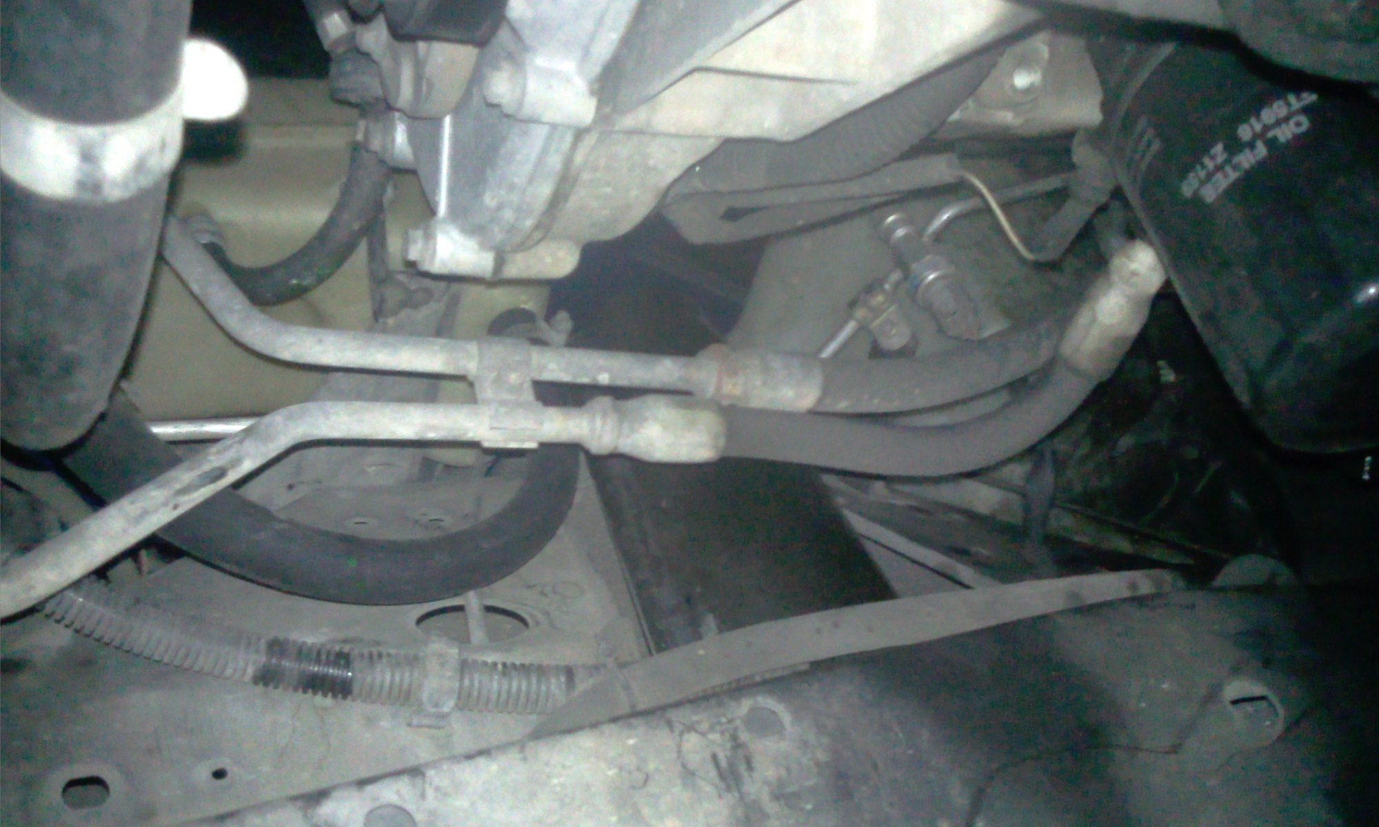

pour démonter le radiateur, il y a quatre tuyaux en haut à gauche deux de caoutchouc, deux de métal ('est un manuel de 1995)
deux pour l'huile ?en métal.
Un au vase d’expansion, un qui va a l'entrée d'air.
Quand on les démonte, il y a t il des choses à savoir ?
Merci pour votre aide

Re: disco v8 température d'eau qui yoyote
Huile moteur pour les métals, sinon, tu n'aurais pas une boite manu avec refroidissement?
(attention, tono va vouloir te la piquer!!

refait 5 km, plus vite.
Température entrée du radiateur 93 degrés, sortie 51.8

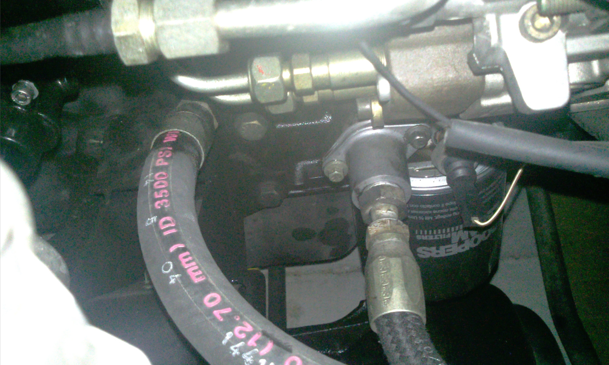

Pour les tuyaux, ils partent vers le filtre à huile.
demain, je me couche dessous pour voir.
Salut,rrquebec a écrit :Pour les tuyaux, ils partent vers le filtre à huile.
tu dois avoir un échangeur pour l'huile moteur incorporé au radiateur principal probablement comme sur mon 300 tdi, côté radiateur, les durites sont métalliques et côté bloc moteur et filtre à huile, elles se terminent par des durites souples ça ressemble à ça: A+
Bonjour,nanard833 a écrit :Salut,rrquebec a écrit :Pour les tuyaux, ils partent vers le filtre à huile.
oui ça ressemble à ça.
Encore un truc qui réchauffe mon radiateur...
est ce que les température d'entées et de sortie dont normale ?
Est ce que ça donne une indication sur le problème de chauffe ?
calorstat ? radiateur bouché ? pompe à eau ?
je m'interroge

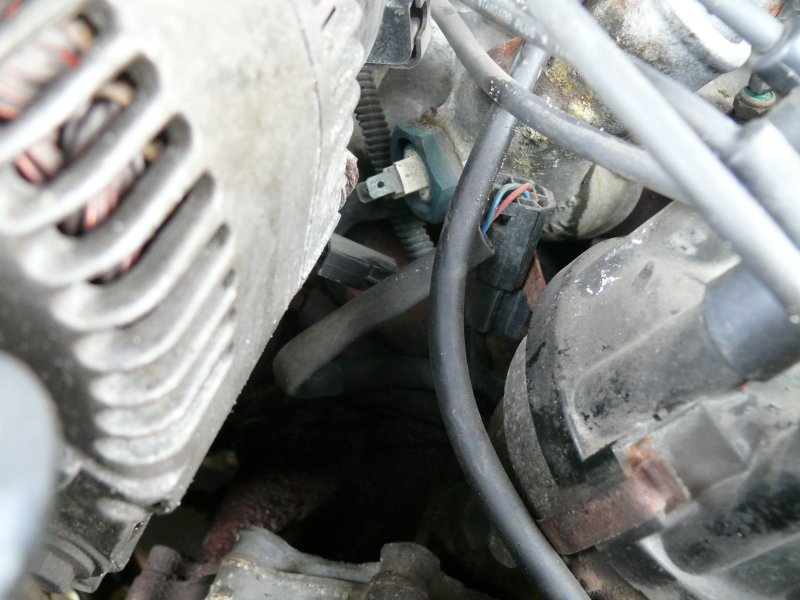

histoire de fou...
je vide mon radiateur.
ça commence mal le collier est grippé.
j'ai à peine la place pour passer une clé à cliquet
j'y arrive.
je vidange.
Le liquide est propre, le radiateur a l'air propre.
je fais couler de l'eau par la durite du haut, elle sort propre.
je m'attaque au démontage du thermostat
IMPOSSIBLE
Un truc de fou.
une vis derrière l'allumeur, pas de place pour y accéder. En plus elle est bloquée et bouge pas d'un poil.
je met une douille de 11 sur une clé a cliquet petit modèle, pas de force, pas de place.
avec une clé plate, j'ai peur de tout foirer.
L'autre vis est cachée sous l'alternateur.
je met des rallonges, je me glisse en aveugle dessous comme je peux.
galère.
J'ai viré le fil du capteur à droite sur le collecteur, la bakélite a cassée grrrr
avez vous des trucs ?
la vis du haut la vis du bas perdue on ne sait où...
rrquébec
Tu as donc la dernière version du 3.9, avec la courroie plate et l'alternateur centré...
Il faut surement faire de la place, démonter l'alternateur!
Je ne me rappelles pas de soucis avec l'allumeur sur mon 3.5, pourtant il doit être a la même place?
Bref... si les ingénieurs anglais faisaient des véhicules avec un accès aisé pour la maintenance, ça se saurait!!!

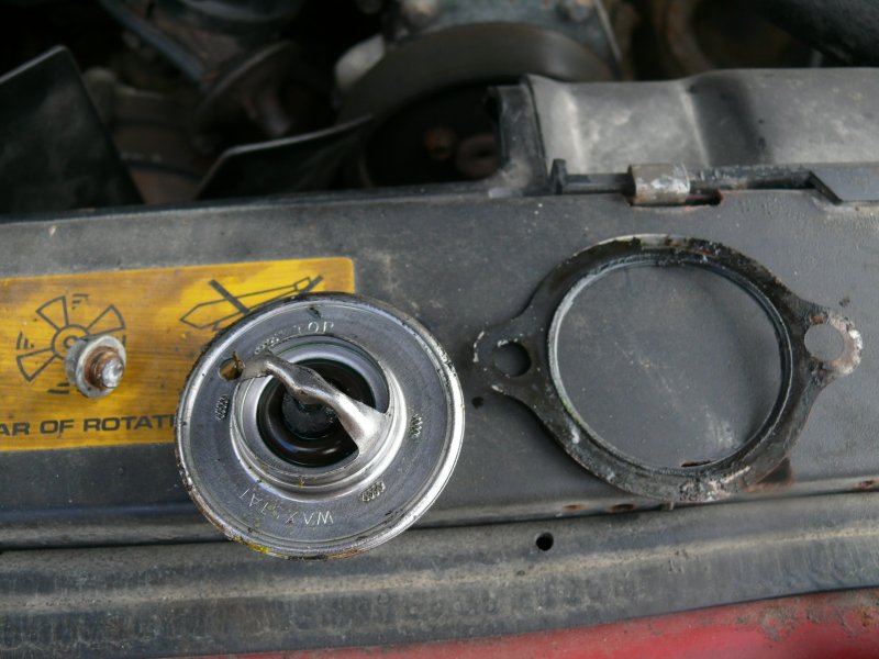

merci, oui c'est ça
la vis du bas est venue sans soucis, pas serrée
je ne la sentais pas avec la clé, elle est venue avec les doigts toute seule !
malgré ma grande douceur... celle du haut a cassée...
je suis dans la merde...
en plus le boitier du thermostat est collé
impossible de l'enlever
J'ai tapoté puis introduis le manche du marteau dans le support du thermostat, gigoté et il est venu.
on voit la vis cassée. bien rouillée.
pour la virer, des idées ?
Effectivement... c'est la merde!
Si tu peux, tapoter pour décoller les filets, mais tout doux c'est dans l'alu! Et il faudrait taper dans l'axe de la vis...
Après, ca dépend comment tu est outillé, en pince, petite clée a griffes...
Tu peux par ex mettre un écrou sur ce qu'il reste (même si tu as entamé la vis avec des pinces, limite ca va même mieux) et faire un gros point de soudure a l'arc entre l'écrou et le reste de vis, ca te donne une bonne prise dessus, et la chaleur décolle les filets... mais faut avoir un poste a souder!
Sinon, déposer le collecteur d'admission pour travailler tranquille a l'établi, desfois vaut mieux prendre son temps et assurer le coup!
Salut,Feub a écrit :Effectivement... c'est la merde!![]()
Pas de poste `à souder...
J'ai juste un chalumeau a propane merdique...
Tapoter, chauffer un peu ?
Essayer à la pince étau ?
démonter le collecteur ?
C'est compliqué ?
il y a des joints à remettre, à changer ?
Merci pour les conseils.
Sinon j'ai testé le thermostat
à 100 degrés, il est toujours fermé...
94.6 toujours fermé, il devrait s'ouvrir entre 85 et 89 d’après le livre technique.
100 pas bougé d'un poil.
Bon ben tu l'as pas démonté pour rien déjà!
Essaye avec tout ce que tu as sur place, si tu démontes le collecteur tu peux tjs refaire les joints a la pate, normalement tu as un joint en tôle entre collecteur et culasses...
bonjour,Feub a écrit :Bon ben tu l'as pas démonté pour rien déjà!![]()
la partie noire du haut du thermostat est fendue de partout.
je vais déjà mettre du dégrippant et le laisser mijoter...
Le joint était dans un état piteux.
étonnant que ça ne fuyait pas.
quand je vais remonter le thermostat, il y a un trou avec une boule et une inscription top.
c'est l'inscription que je met en haut à midi ou le trou ?
je vais chercher un post où l'on voit les phases de démontage du collecteur.
ça me parait bien compliqué avec tous ces tuyaux, ces sondes et tout et tout...
Je suis juste un mécano de série du dimanche...
Enfin, je suis heureux de vous avoir et je ne vous remercierais jamais assez !
Pour moi, ce constat du 12/06 est incompatible avec ton constat de thermostat HS d'hier soir.
Si le thermostat reste fermé, il n'y a rien qui passe dans le radiateur. Si ton radiateur est chaud, c'est que le thermostat s'ouvre.
Maintenant que tu l'as sorti, change le. Mais pour moi, c'etait pas là le principal soucis.
Ceci dit, ca aura sans doute servi à detrminer l'origine d'une fuite dont tu parles plus haut, sans avoir trouvé l'origine. Tu dis que la vis du bas est venue sans forcer. C'est peut etre ca.
Du coup, il est aussi possible que de l'air rentre dans le circuit par cette fuite. Et que cette bulle vienne tromper la sonde.
Le trou en haut, il permet aux bulles d'air de traverser le calorstat même fermé afin d'assurer la purge du circuit. sinon, le risque c'est une grosse bulle qui se coince calorstat fermé et comme il y a de l'air, il ne chauffe pas et ne s'ouvre pas....rrquebec a écrit : quand je vais remonter le thermostat, il y a un trou avec une boule et une inscription top.
