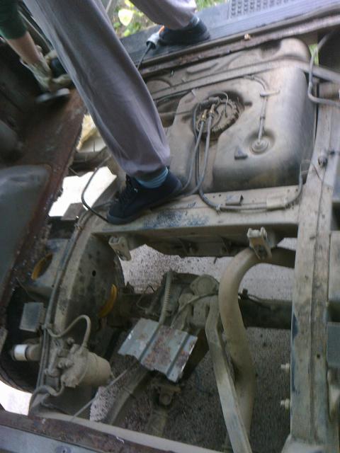

Pour le mien comme j'ai pas le temps de fouiner dans ce ''truc'' planqué sous le châssis il va se prendre 6 mois mini de mise en grange et servira à terme probablement de banque de pièces pour les autres...

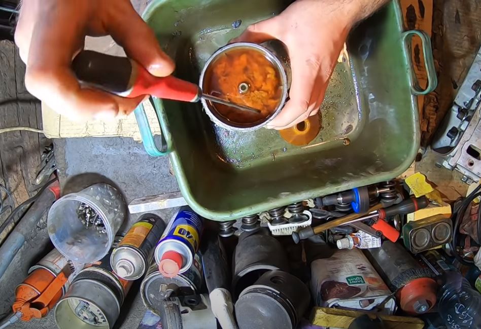

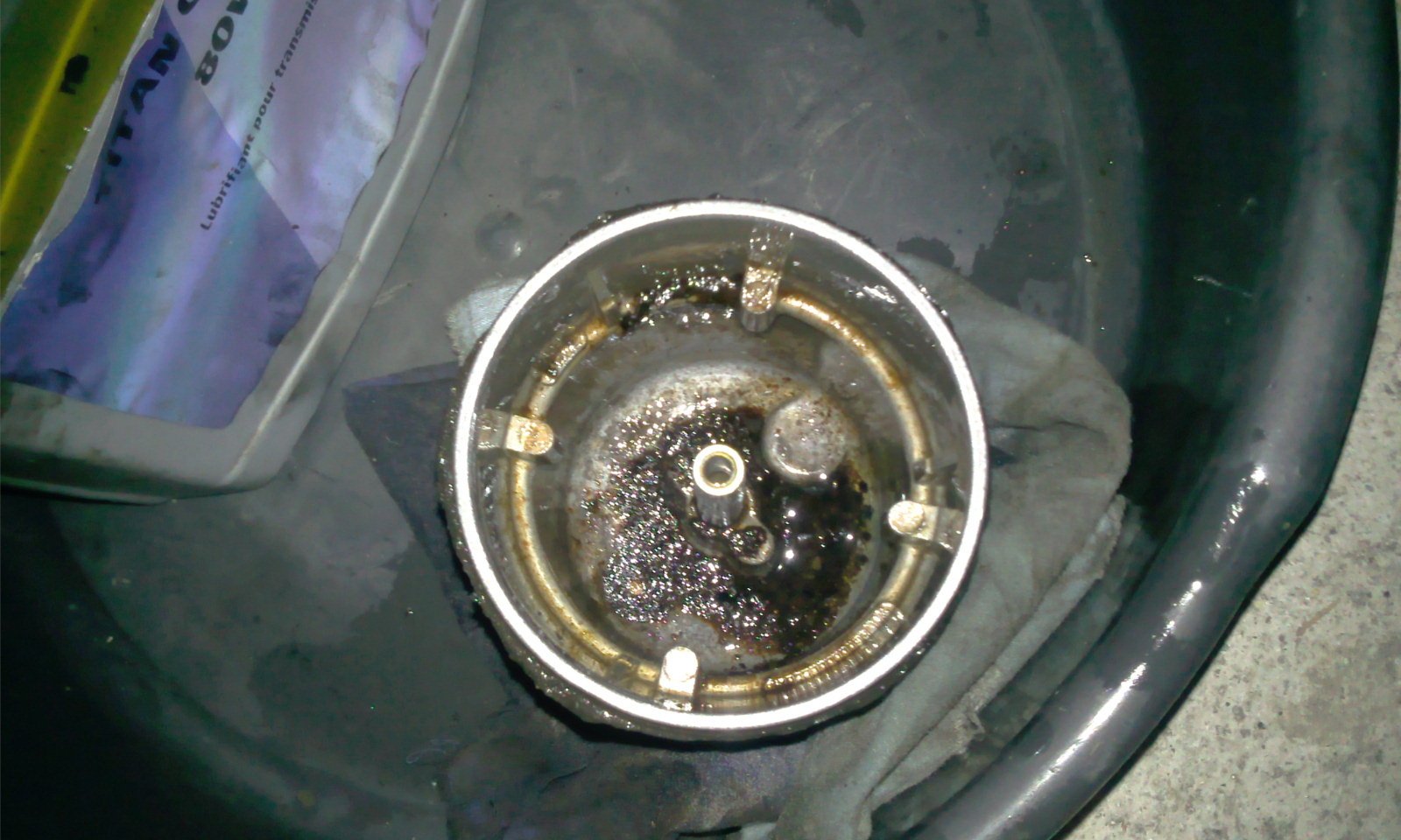

Ne le cherchez pas les ingénieurs Land Rover l'ont caché là et ont mis une vis en plastoc pour nous empêcher de purger régulièrement car si on la touche elle casse comme du verre (PS : pour le trouver plus vite on peut enlever le plancher du coffre et le voir en bas à gauche
Dommage car en 25 ans la merdasse s'accumule dans ce bocal démontable par une vis de 11 quasi inaccessible (pour moi celui-là est quasi propre)
Celui-là est plein de dépôt type paraffine qui évidement se retrouve dans le filtre et provoque le manque de puissance ou pire un moteur qui refuse de monter dans les tours :

Ceddef nous a déja dit qu'il n'y avait pas de décanteur sur son Def, ce qui est possible sur le 90 de mémoire. Vu qu'il a tout désossé ce serait énorme qu'il l'ai loupé.
Pour les 110/130 il est dans l'aile ARG donc accessible sans faire de la spéléo. Effectivement la vis de purge si elle n'a pas été ouverte depuis des lustres va se casser. Après c'est un pas standard et cela fait des années que je l'ai remplacée par une vis BTR avec un joint, mais le mieux est de déposer la cuve en dévissant la vis centrale (clé de 10) et de tout sortir pour un bon nettoyage. Nomansland avait évoque le positionnement du décanteur sur le disco, qui semble un poil galère à défaire quand le véhicule est au sol.

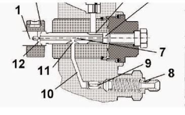

Démontes la soupape de régulation de la pression de transfert et vérifies si le piston n'est pas grippé . Opération rapide à faire avant de changer la pompe.
- Messages : 14030
Re: Le moteur ne prends pas ses tours - 300 tdi
Elle est où cette soupape ?Escanogat a écrit : 05/12/2020 9:31 Démontes la soupape de régulation de la pression de transfert et vérifies si le piston n'est pas grippé .
Question : c'est pas le clapet du repère 9 ?
En principe sur une Bosch VE la soupape de régulation de transfert se trouve sur le dessus coté accouplement de la pompe. Quand on regarde la pompe accouplement vers soi la soupape se trouve sur la gauche . La tête est hexagonale (pour la dévisser) et elle est décolletée en dessous vous pouvez pas vous tromper. Ensuite sur cette soupape il y a 2 joints toriques pour l'étanchéité qu'il faudra peut être changer si ils sont cuit. Je n'ai pas de photo mais je pense qu'en cherchant bien sur le net ça doit se trouver.
