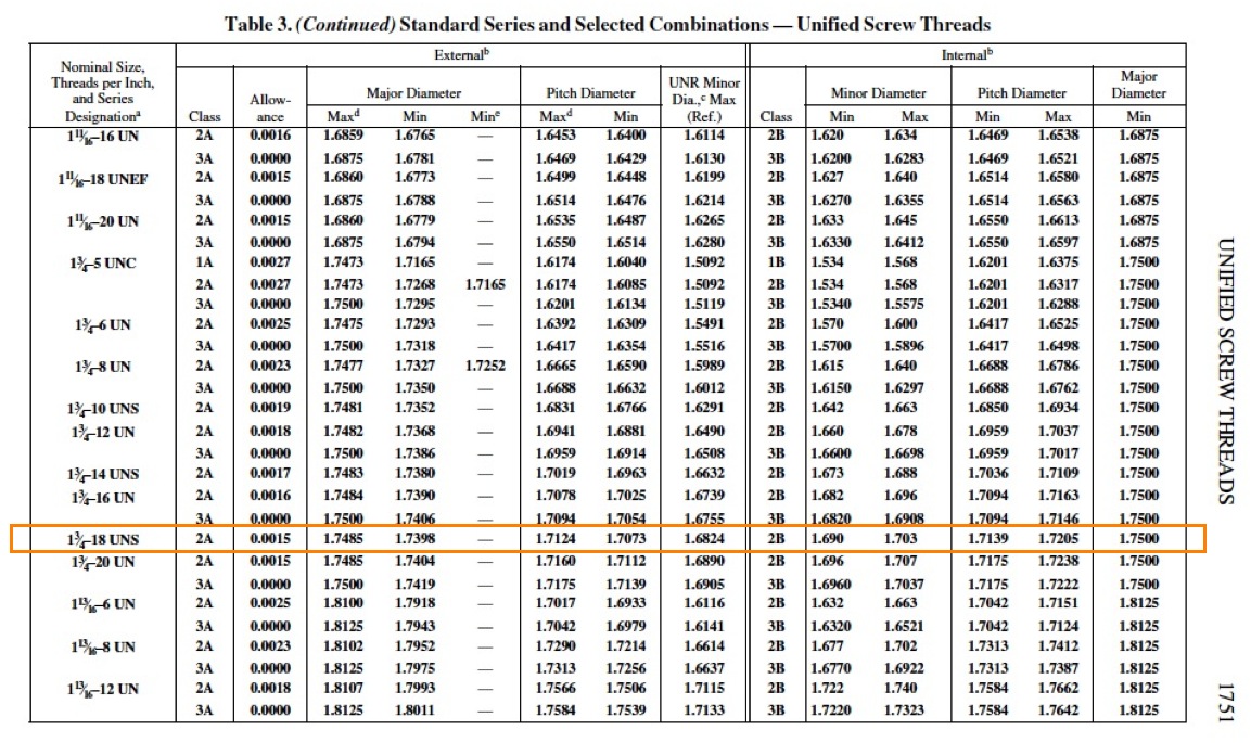

Je me demande bien si le filetage de la fusée n'est pas normalement en 1" 3/4-18 UNS ou UNEF (pas un 1-3/4 ).
Quoi qu'il en soit, le diamètre externe du filetage, selon ta mesure (44,10 mm), ne permet pas, selon les recommandations des fabricants d'écrous l'utilisation d'écrou KM 9 (M 45x1.5) ou N 09 (44,89 mm 18 pouces au filet selon norme ANF NS).
En effet, il y a peu de surface de filet en contact. Diamètre intérieur filetage du KM 09 : 43,052 mm et pour celui du N 09 : 43,36 mm.

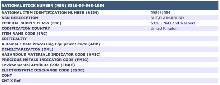

Je rappelle qu'il est mentionné sur la nomenclature du MoD les éléments suivants concernant les écrous:
- LV9BLC/2530-99-848-1984
- NUT, PLAIN, ROUND,
- UNS, STEEL, SLOTTED, 1-3/4 in.
Je pense que cela répondra à la demande de précision de Pater.

En cherchant sur http://www.iso-group.com il est reconnu mais avec un autre NSC (supply classification) :Robin 76 a écrit :Je rappelle qu'il est mentionné sur la nomenclature du MoD les éléments suivants concernant les écrous: LV9BLC/2530-99-848-1984
NSC 2530 = Vehicular Brake, Steering, Axle, Wheel, & Track Components
NSC 5310 = Nuts and Washers
Le NSN devient donc 5310-99-848-1984 ?

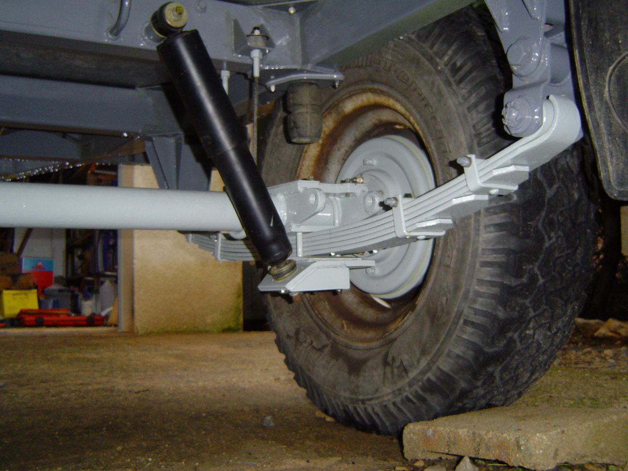

Salut Torero ,torero a écrit :
Les paquets de lames ont étés démontés, sablés et repeints.J'ai supprimé 3 lames pour gagner en souplesse.

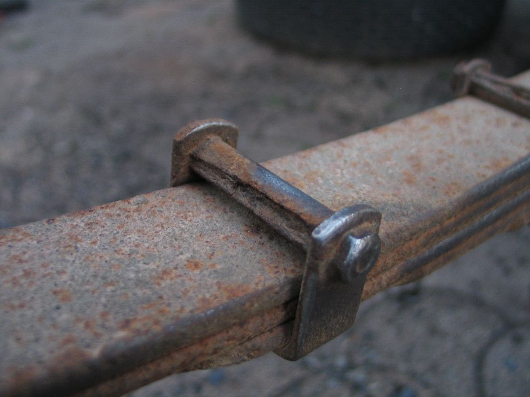

je viens également de tomber les lames qui sont dans le même état...font actuellement trempette dans de l'acide...
Je pense également en supprimer un peu ! questions :
Tu as ratrappé le jeu des "U" en mettant une entretoise plus épaisse ? ( j'avoue être novice en lames
voilà avant nettoyage à quoi ça ressemble ( je sais pas si c'est une goupille fendu ou si ce sont les entretoises qui se sont fendus...sont toutes comme ça ! )
Re: Ma Sankey wide track
Sur les brides, j'avais des entretoises, mais visiblement, ce sont des goupilles fendues qu'il y a sur les tiennes.Pour ratrapper l'espace, j'ai monté des entretoises sur les "U" car je n'en ai pas trouvé des plus courts avec une longueur de filetage adéquat.

Sinon effectivement il me semble bien que c'est des goupilles = evacuation de l'eau peut-être...
Bien vu! Malheureusement pour nous, mais heureusement pour les locaux (enfin, j'espère), cette piste n'en est plus une, et on a du goudron tout neuf à la place.titof26 a écrit :Ancienne piste du sel de Âït-Benhaddou à Telouèt il me semble...pour l'avoir faite ça y ressemble beaucoup ! ( mais t'est pas gentil...pas pû y mettre les roues cette année)
C'est possible, j'y avais pas pensé.titof26 a écrit :Sinon effectivement il me semble bien que c'est des goupilles = evacuation de l'eau peut-être...
