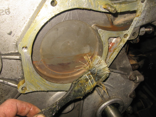

Me revoici. j'ai du temps pour bricoler ces jours ci...
Tous les jours j'ai mis du dégrippant.
Pince étaux plus dégrippant, ça ne marche pas. Le boulon ne bouge pas d'un poil.
L'allumeur est en plein devant.
Le démonter aiderait
J'ai jamais fait ça.
Pour le démonter et le remettre sans soucis, y a t il des trucs à savoir ?
Merci pour votre aide

Sur mon range de 1994, la pompe à eau avait lâchée il y a 4 ans.
Je me demande de plus en plus si tant que j'y suis, je ne devrais pas changer la pompe à eau dans la foulée étant donné son âge et comme je dois faire du démontage, un peu plus ou un peu moins...
Le gars qui avait changé la pompe du range avait mis en plus du joint de la pâte à joint bleue. Est ce vraiment utile ?
Messages : 13985
Re: disco v8 température d'eau qui yoyote
rrquebec a écrit : Le gars qui avait changé la pompe du range avait mis en plus du joint de la pâte à joint bleue. Est ce vraiment utile ?
Cela dépend de l'état des surfaces d'appuis du joint.
Si ce n'est pas bien plat, un peu de pâte à joint résistant à la température peut être utile.
Attention : il faut y aller mollo sur la quantité.
rrquebec
Messages : 1146
Localisation : Québec
Message non lu par rrquebec »
Les surfaces me paraissaient nickel et bien planes.le gars en avait tartiner de chaque coté du joint et de chaque coté des trous assez pour que ça dégueule à l'extérieur au serrage.
Je lui avais fait la remarque, ayant peur que du joint se retrouve en suspension dans l'eau et bouche quelque chose...
J'ai eu une réponse du style, ça fait 20 ans que je fais comme ça... ponctuée de quelques sacres et injures...
J'ai changé de mécano ensuite...
Salut, des déchets de pâte à joint en vadrouille dans un circuit de refroidissement, cela peut-être un bon motif de "yoyotage" de la température. Surtout quand on voit le diamètre de certain passage d'eau dans un joint de culasse.
Aller juste comme ça en passant...
Beurk pour la pâte à joint or.
Par contre un hourra d'honneur pour cette pâte Nissan orange.
Mais personnellement les pompes à eau, je les remonte à la graisse. Juste le temps de tenir le joint papier lors de la mise en place.

Le boulon c'est rendu après un combat homérique. Et Homère en Amérique c'est pas banal...
Enfin, j'avais essayé le dégrippant, la pince étau et tout et tout...
Impossible de le faire bouger.
J'ai donc attendu mon heure...
Où pour être plus exact, l'arrivé d'un grand gourou du boulon récalcitrant, landiste qui est venu me rendre visite. Le grand gourou a évalué la situation, et malgré le fait qu'il a été sauvagement attaqué par la pince étau qui a pris le parti du boulon et lui a pincé les doigts, a retapé au marteau, redégrippé, et pincétauté avec plus de science et d'art que moi car après une lutte sans merci, après des phases euphoriques et de découragement devant mes outils made in china, mon manque d'outillage et le froid sibérien (13 degrés), le boulon a enfin daigné bouger puis c'est rendu non sans un dernier baroud d'honneur. L'accent du midi à du le déstabiliser.
Ensuite, pour remplacer le boulon, un boulon de culasse de tondeuse à gazon de técumséh à été coupé, retaraudé et monté !
Me voila donc avec un disco hybride Tecumseh !
Chic !!!
Grand merci à mon legecko, membre du forum en visite au Québec et sauveteur de land en péril.
