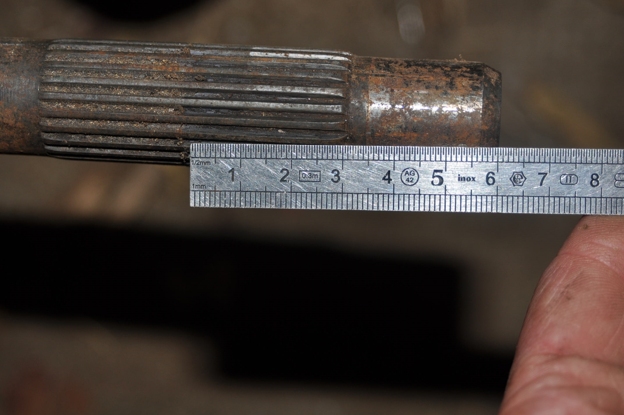

A ce propos concernant le diamètre de la queue de boite de vitesse la mienne (de 1996) mesure : 22,245 mm
(mesure archaïque) réalisée ici : https://www.landroverfaq.com/viewtopic. ... 50#p100041
Celle mesurée par LØLØ ici https://www.landroverfaq.com/viewtopic. ... 83#p100078
(au pied à coulisse) mesure : 22,36 mm
Soit une différence de : 0,115 mm qui mérite d'être expliquée :?:

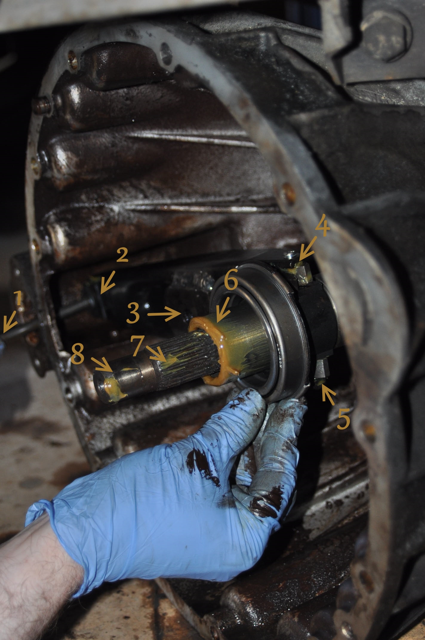

xavxav a écrit :
Quelles sont les parties à graisser ?
En reprenant une photo déjà utilisé précédemment, tu as tous les points de graissage à l'intérieur de la cloche.
1) l'axe de poussé à l'intérieur derrière le cache poussière du récepteur. Souvent il y a de la graisse d'origine, et cette graisse est rouge, elle a pour particularité d'être compatible avec le caoutchouc. Éviter les graisses qui délites, ou qui cuisent le caoutchouc.
2) Toujours l'axe de poussé mais coté fourchette
3) Très important, la rotule de pivot de la fourchette, a mon avis, bien graissé cette partie peut doubler la durée de vie de la fourchette.
4) et 5) les axes des patins et leur surface de frottement sur la butée. Très pratique pour la mise en place car le petit patin du haut reste collè a la fourchette pendant le temps de la mise en place de l'ensemble butée fourchette.
6) Le guide de butée, en faite la dose avait été mise à l’intérieur de la butée avant sa mise en place.
7) Sur les cannelures, très peu, pas la peine d'en mettre des tonnes, il ne s'agit pas que sous l'effet de la force centrifuge, les disques d'embrayage soient pollués de gras.
8 ) Un peu aussi sur la queue de boite. Il y a rotation a ce niveau là seulement quand tu débrayes ou que l'embrayage patine.

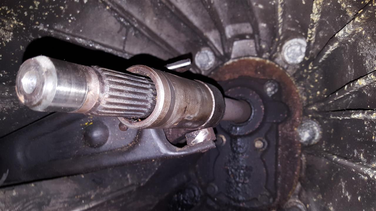

En démontant l'embrayage pour voir l'état des disques, la bague en bronze est venu avec. Autrement dit elle flotte dans son support. Faut croire qu'il y a déjà eux un démontage car les disques sont nikel. Y a que le diaphragme à changer.
Es que c'est une source à problème de la voir ce balader ?
Je la changerais aussi.
Un ami vas me tourner un centreur. Est-il possible de me donner les cotes et surtout les longueurs. ?
Merci, bonne semaine. :D

xavxav a écrit : En démontant l'embrayage pour voir l'état des disques, la bague en bronze est venu avec.../... Est que c'est une source à problème de la voir ce balader ?
Oui, cela veut dire quelle a été maté, donc qu'il y a eu un battement de la queue de boite, ce qui n'est pas bon pour les disque même si en apparence l'état de surface ont l'air OK. cela peut également voiloir dire qu'elle n'a pas été changée lors de la ou les précédentes interventions.
Il n'y a pas que l'usure de surface des disques à contrôler, mais également le jeu des petits ressort amortisseur, qui ne doivent pas du tout bouger dans leur logement, ainsi que l'état des cannelures. Tu peux évaluer le jeu en positionnant les disques seul sur la queue de boite.
Houlala!... Tant que c'est ouvert, change les disques; la butée; la fourchette; les patins et la bague bronze.

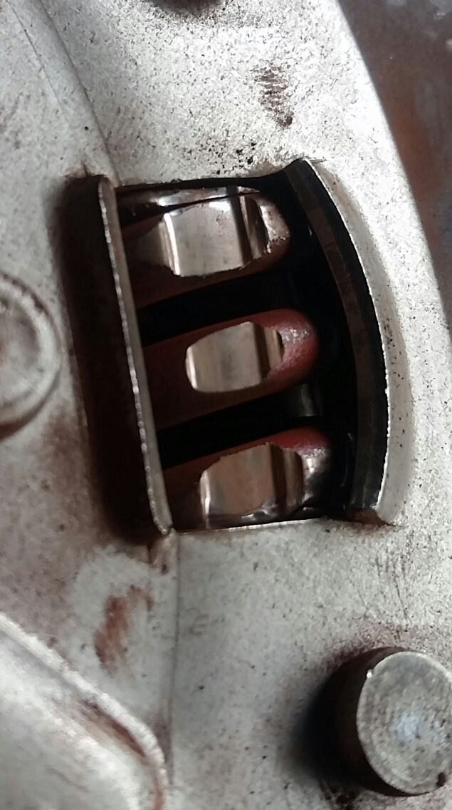

Bon , ben, gros bruit de casserole et de frottement acier sur acier quand je relâche complétement la pédale d'embrayage.
Bruit disparait dès que l'on appuie un peu sur la pédale.
J'ai passé deux kilomètres en gardant le pied en légère pression sur la pédale d'embrayage et...plus de bruit ou presque en relâchant la pédale.
Et m...e !
:sm4:

The Pater a écrit :Bon , ben, gros bruit de casserole et de frottement acier sur acier quand je relâche complétement la pédale d'embrayage
ça ressemble à un renfort de fourchette un peu trop épais qui viendrait lécher le carter du mécanisme non ?
Car vous avez tout changé avec des pièces d'origine et tout remonté correctement ( :wink: )dans ces conditions optimales rien ne frotte nulle part, donc reste la généreuse plaque de ferraille rajoutée par LØLØ en guise de renfort :mrgreen:

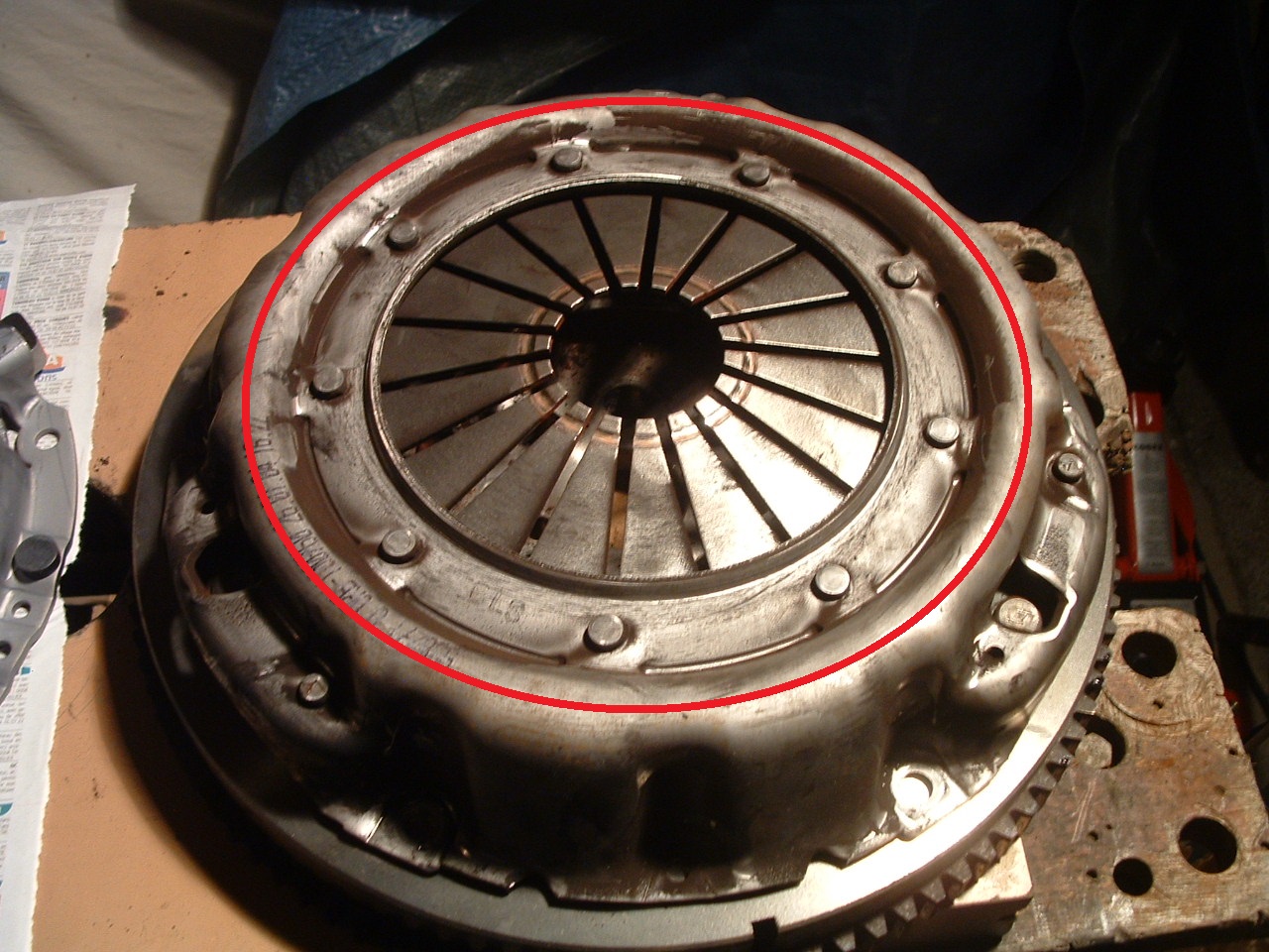

on doit pas parler de la même chose
LØLØ a écrit :Tu crois qu'il y a si peu d'espace entre la fourchette et le mécanisme ?
avec la fourchette en tôle doit pas y avoir bézef peu être plus sur les embrayage type v8 avec la fourchette moulée...
l'hypothèse est que ça à frotté sur le cercle rouge
Re: Pédale d'embrayage dure
Cela aurait fait du bruit dès le début non?
Avec l'usure le doigt servant de pivot rentre de plus en plus dans la fourchette et de fait s'éloigne du mécanisme.
Bon puis si cela ne fait plus de bruit c'est comme un fusil sa s'est ajusté.
