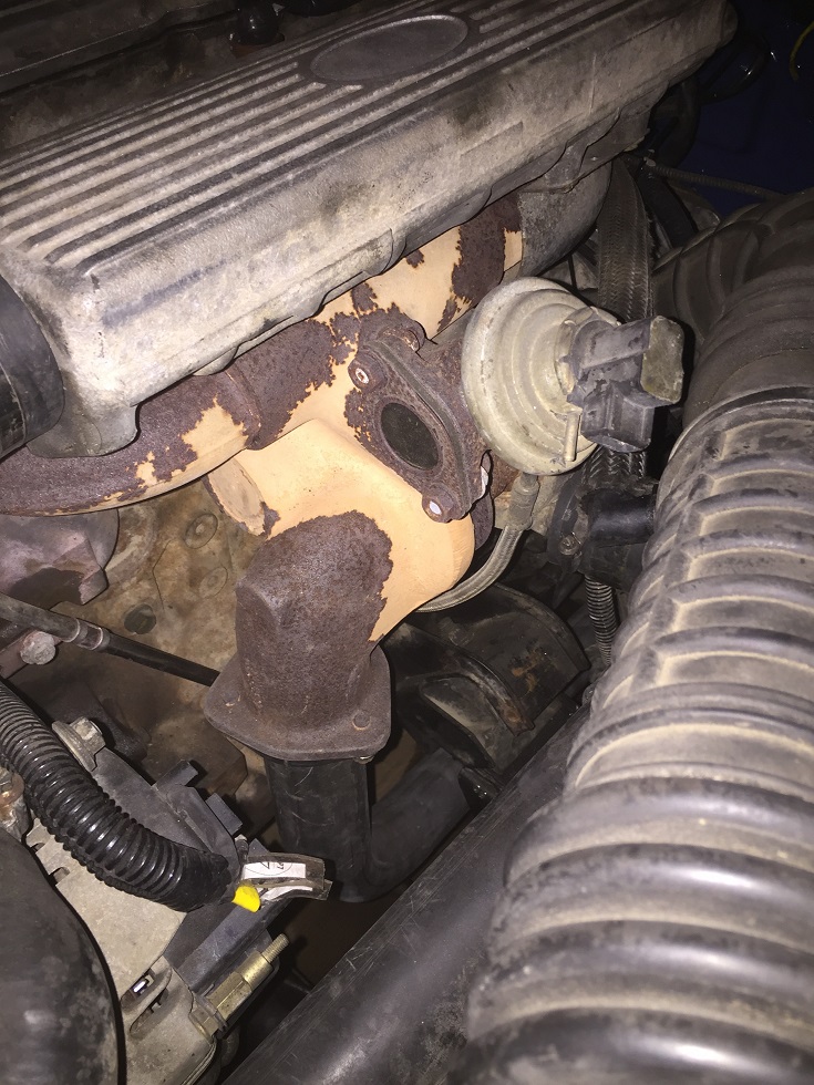

Ça semble top, mais moi j ai un résidu de vanne EGR qui me gêne à cet endroit là et je ne sais pas si je peu le supprimer. :?

stef35 a écrit :Ça semble top, mais moi j ai un résidu de vanne EGR qui me gêne à cet endroit là et je ne sais pas si je peu le supprimer. :?
Faut mettre une plaque sur le collecteur :

1/ EGR, j ai bien une plaque, mais Elle est pas sur le moteur mais en bout d excroissance. Est ce la même plaque ? Sinon avez vous la réf de celle qui se pose sur le moteur et permet de gagner de la place ?

2/ mon résidu de vanne EGR que je supprimerai en rentrant de vacances en le remplaçant par une plaque ( merci RR VM)
résidu vanne EGR
résidu vanne EGR
