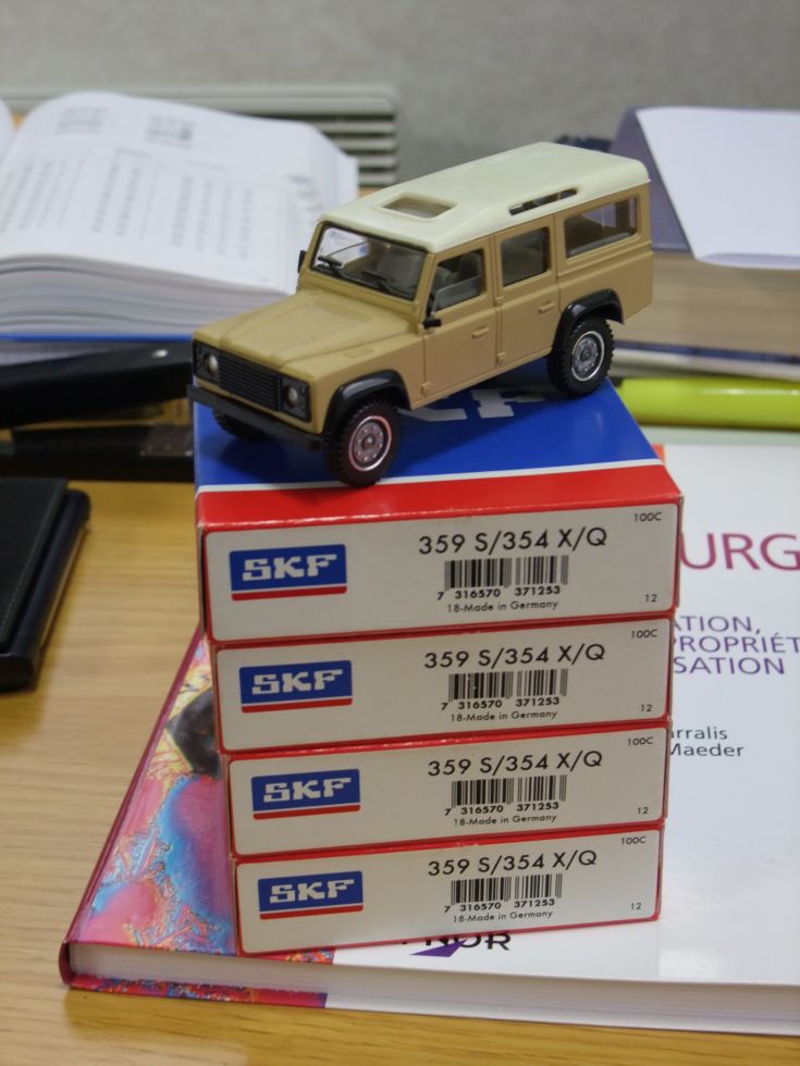

Un peu de news :
Reçu ce matin ma commande de Thexmod :
- spi = ok ( mais 1 seul...rupture stock)
NSN 5330-99-801-5453 ou la réf. IN22090 - SU765-018C.
- écrou = ok ( Robin et Pater , c'est celui que j'ai mit en lien et que j'ai reçu dans une boite SKF avec les réfs suivantes : KM9P - 6MT7 5310997893004 NUT - 3004 et qui avait comme réf de commande sur leur site : Nut Plain Round - O/A 45mm - BS5646 - Nato Stock No 5310997893004 - DMC 46MT7 )
Comme je passais une commande et que je n'avais pas encore eu la réponse du Pater j'ai commandé les 2 roulements qu'ils avaient en stock sous la même référence ( 1.8125x3.3465x0.8125 inch - 359S/354A - Internet Stock No 4880 - Nato Stock No 3110999501057 - DMC 7LWT List All - Oem Part No. 395S/354A ) que tu avais donné en lien Robin , et bien j'ai reçu un SKF 359S/354X/Q comme l'a indiqué le Pater et j'ai prit les cotes = ça colle , par contre le deuxiéme roulement est un Timken 3110995602975 - JLM104948 pour l'intérieur et JLM104910 pour la bague extérieur...ça colle pas
les mesures sont :
SKF TIMKEN
45.95 int (ok) contre 49.92 int
84.95 ext (ok) contre 81.93 ext
Donc j'attends avec impatience les roulements du Pater

Ils ont dû partir mardi ou mercredi dernier.titof26 a écrit : Donc j'attends avec impatience les roulements du Pater
Re: Ma Sankey wide track
Merci ! ....me doutait bien que le pont aller mettre un peu le waille...mais bon les dimensions des SKF sont confirmés !
L'écrou te parle ? sur l'écrou il est inscrit : KM9P - SKF - SWEDEN - F
Faudra que je bidouille pour que la rondelle frein le bloque mais à défaut de trouver un "original"

KM9P, c'est nouveau pour moi.titof26 a écrit :Merci ! ....me doutait bien que le pont aller mettre un peu le waille...mais bon les dimensions des SKF sont confirmés !
Je me renseignerai lundi prochain.
 - Messages : 13948
Bon, ce type d'écrou a bien existé chez SKF.
N'est plus fabriqué depuis au moins 15 ans.
L'écrou que tu as a soit 24 ans, soit 47 ans (je ne pense pas plus), soit une contrefaçon. Fais moi une photo de l'emballage SKF.
 - Messages : 13948
Bon, au sujet de l'écrou KM 9 P......
C'est exactement le même qu'un KM 9 ! Filetage M45x1.5 !
En fait, il y a longtemps, le suffixe P a été ajouté quand l'écrou a commencé a être fabriqué en acier fritté. C'est pour différencier l'ancien et le nouveau. Puis après plusieurs années, le suffixe P a été retiré.
En conséquence, si tu veux encore un écrou KM 9 P...... ben tu vas chez n'importe quel distributeur de pièces de transmission industrielle (roulements etc...) et tu demandes un écrou SKF KM 9.

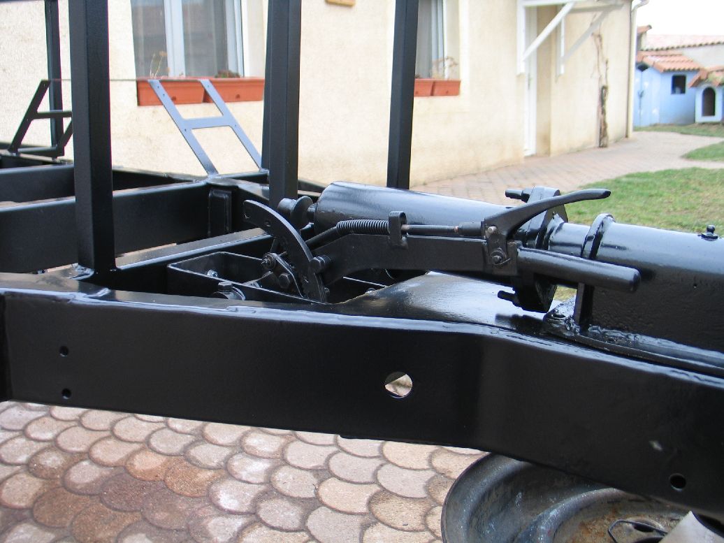

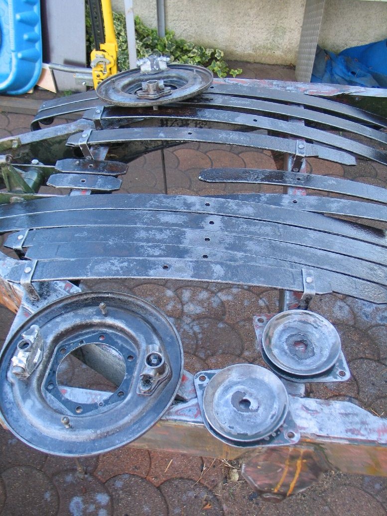

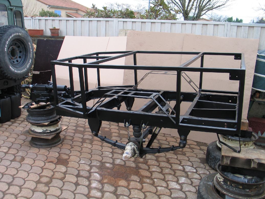

Derniére petite contribution mécanique de l'aprém et de l'année , remontage de toute la suspension et d'une partie du systéme de freinage...pour les moyeux on verra ça l'année prochaine
Modif également de la poignée de frein à main...histoire de ne pas la prendre dans la porte :
Je crois que c'est Phy qui demandé si quelqu'un avait modifié les obturateurs...je trouvais "pénible" le fait de ne pas pouvoir passer la douille adocq à travers les trous...

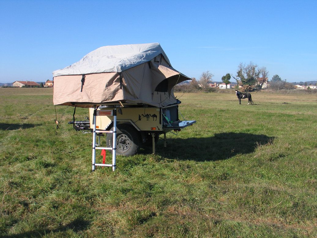

Salut à tous,
bon ben voilà c'est "fini" :
le topic sur mon site :
http://titof26landrome.wordpress.com/remorque-voyage/
Merci à tous ceux qui m'ont aidé !
