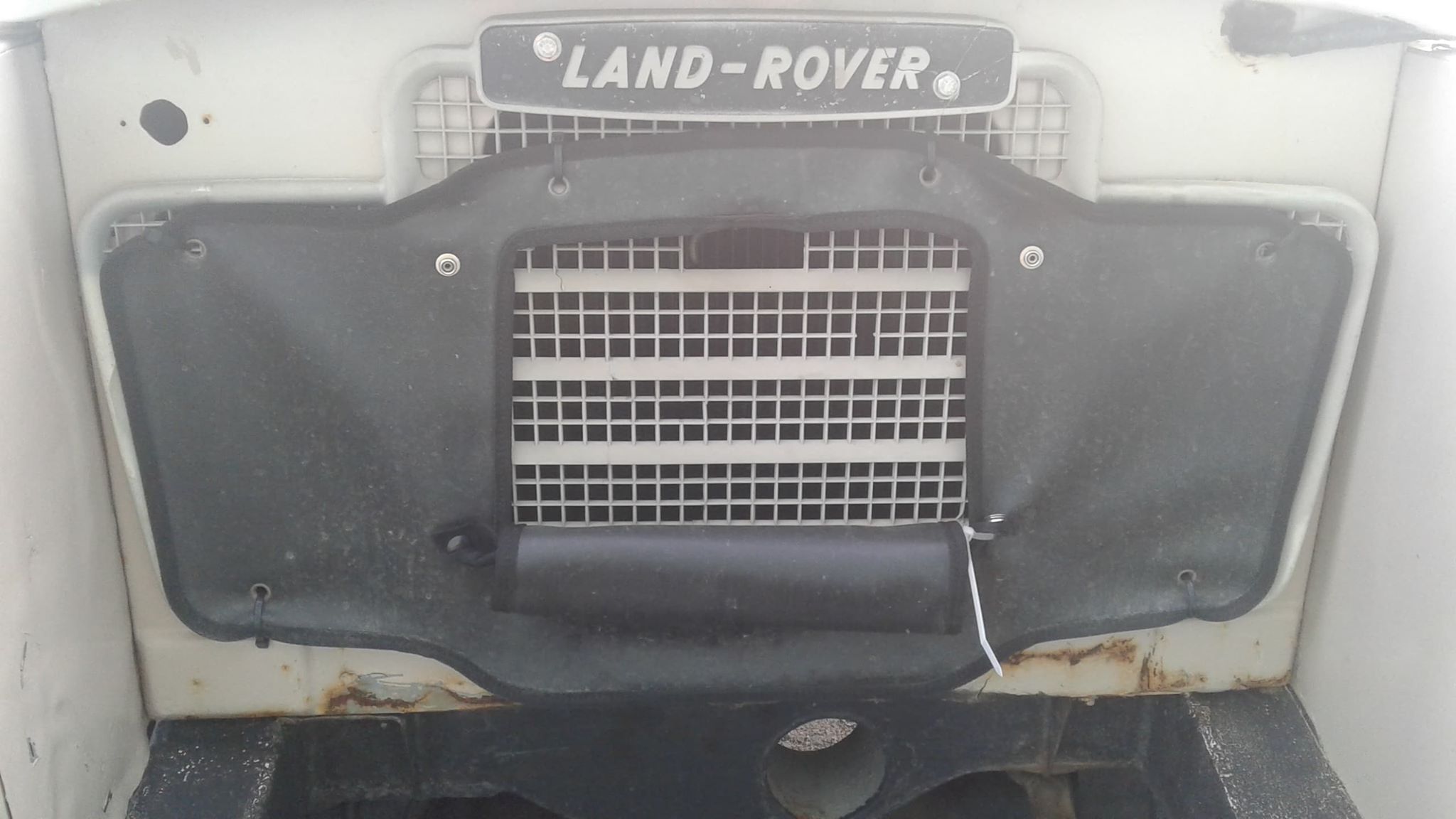

Suite à une longue discussion au tel avec MOMO, le phénomène arrive quand la température arrive à 27, 28 et plus.
Elle me dit qu'elle sent de l'air chaud au pied comme si le chauffage était mis.
Surchauffe du moteur ?
Pour l'hiver elle a un cache radiateur. En été elle l'ouvre. l'ouverture est elle suffisante ?
J'ai vu un suintement sur des photos è la durite supérieure
Le radiateur d'origine avait été changé pour un neuf, plus mince.

Re: Projet kuujjuaq
Plusieurs jours de temps frais et il roule bien.
La viscosité le liquide de refroidissement mélangé avec 40 % d'eau refroidit mal ? hypothèse ?
