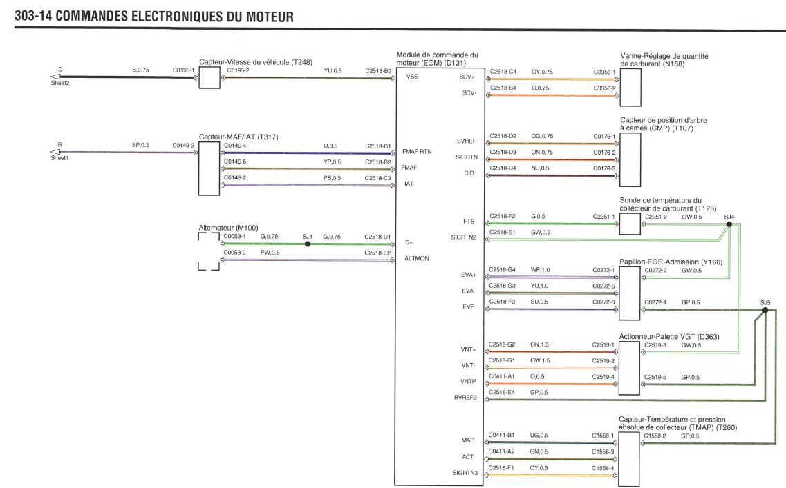

Messages : 2212
Re: Saccades moteur defender puma
Normand 1400 a écrit :Les boulets! :sm4:
Voila une des quelques pages du 303-14... c'est juste le schéma électrique...
Messages : 2072

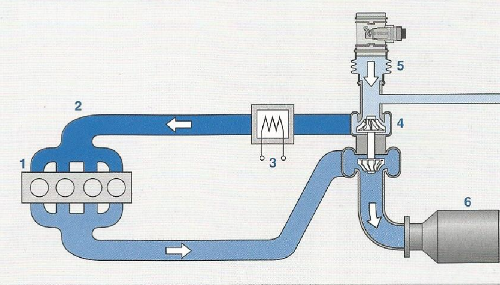

De mon temps :mrgreen: , un système de recyclage des gaz d'échappement, c'était ça :

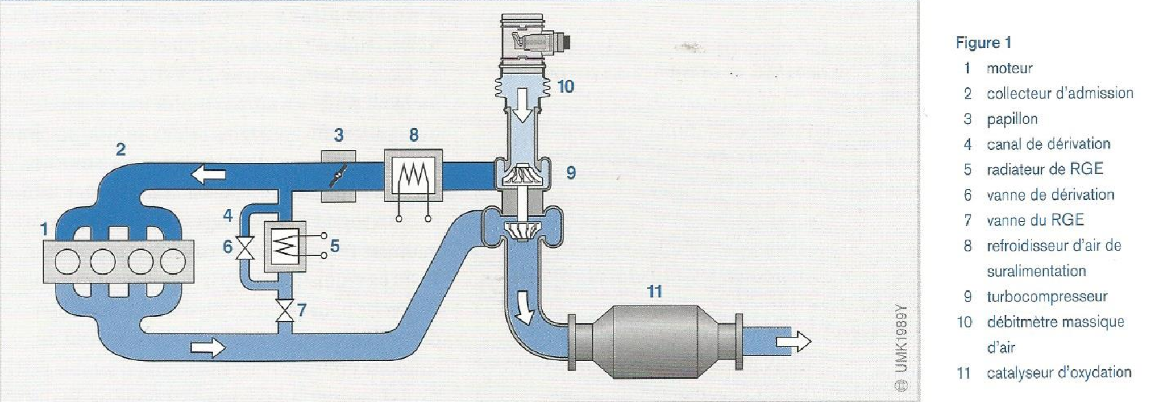

Mon idée était de créer une entrée d'air à l'aval du débitmètre (pour le leurrer) mais en amont du turbo, car sinon, on créerait une fuite...
Un truc du genre (qui dérive des montages EGR basse pression, qui devraient se généraliser incessamment sous peu, ce qui veut dire qu'à partir de dans pas longtemps, on va ruiner aussi l'intercooler! Les connaisseurs apprécieront... :twisted:) :
Une bonne fée m'ayant apporté la doc :sm11:, si j'ai bien potassé la chose, apparemment, sur le Puma, ces gros malins ont collé le débitmètre à l'aval du turbo...
Le piquage de l'EGR débouche bien à l'aval du débitmètre (j'vois pas bien comment faire autrement!).
Du coup, les choses se compliquent : il faut complètement remanier le circuit d'air pour réaliser le montage d'essai puisqu'il faudrait installer le débitmètre très en amont, juste après le filtre à air, pour qu'il soit « aspiré » et non « soufflé »... :sm4:

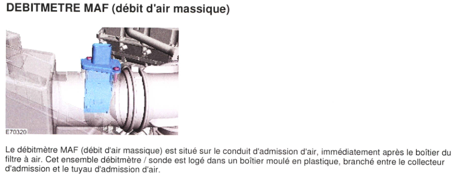

Edit à 10H10...
Caramba, j'avais pas lu la doc suffisamment en détail ou plus exactement elle ne raconte pas la même chose selon les chapitres!! :sm2:
En fait, le débitmètre serait bien juste derrière le filtre à air, ce qui est logique afin d'éviter sa pollution par les fuites d'huile du turbo. Le montage que j'avais en tête est donc possible...
