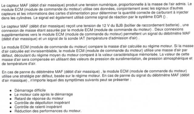

Lorsque je débranche la capteur MAF la vanne EGR se ferme.
Dites mois si je me trompe mais les valeurs données par le capteur MAF sont bien significatives de la quantité d'air entrant dans le moteur et l'ECU peut alors en déduire une partie du bon fonctionnement de la soupape quand elle passe en recirculation ?
( je sais qu'il lui faut également sa position par le potentiomètre)

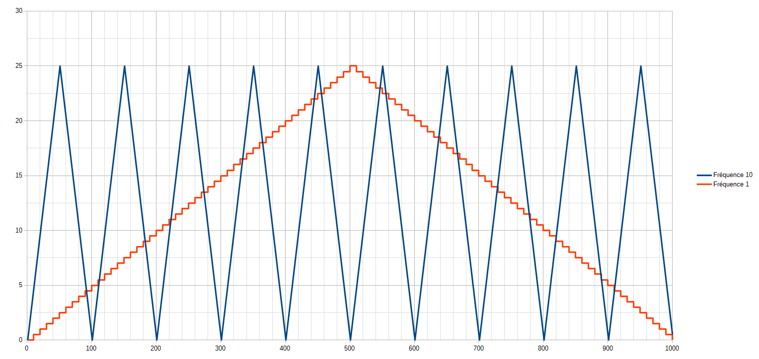

J'ai donc essayé, en fouillant dans les anciens fichiers, de trouver un lien entre le signal de commande et la position de la soupape.
Le graphe qui suit ne traduit pas la réalité des grandeurs électriques restituées par le diag embarqué ; c'est du traitement mathématique pur destiné à mettre en évidence une perte de corrélation entre deux grandeurs numériques.
Je vais essayer de poursuivre l'idée avec la matière qui me reste et, surtout, j'aurais aimé avoir d'autres mesures pour bien cerner, à la fois à quoi correspondent les grandeurs électriques mesurées mais également essayer de reproduire le défaut. Mais sans garantie, car avec les trafics en tout genre intervenus ces derniers jours, ça va sans doute être compliqué de recoller les morceaux... :mrgreen:
En attendant mieux, le graphe ci-dessous établit une corrélation intéressante entre le signal de commande transmis à l'actuateur de l'EGR et ce que je suppose être sa réponse exprimée en positionnement de la soupape. Là encore, il faudrait verrouiller ce point car sinon, on va tourner en rond ou émettre des conclusions fausses.
Formulé autrement :
  • le rapport cyclique du signal détermine un niveau de tension appliqué au moteur de commande. On peut assimiler le circuit électronique sous-jacent à un transformateur à part que là, le courant de base avec lequel on travaille est continu. Comme les transformateurs de courant continu n'existent pas, la tension de sortie est déterminée par le RCO. Si le RCO tend vers 0, la tension tend vers 0 et inversement ;
    plus la tension est élevée, plus le couple du moteur électrique est élevé, donc plus l'effort qu'il exerce sur le ressort de rappel de la soupape laissant passer les gaz d'échappement est important ;
    plus l'effort qui lui est appliqué est important, plus le ressort se comprime vite, donc plus la soupape s'ouvre. C'est comme si on faisait tourner un arbre cames plus vite et/ou on changeait le profil de la came en modifiant sa courbe de levée en la rendant plus agressive ;
    si la soupape est fermée, sa levée comparée à sa course totale tend vers 0 et inversement.
Comme on est sûrs, d'après la définition du logiciel d'Imer, que l'un des paramètres est le RCO, j'ai considéré l'autre assimilable à la levée de soupape, le tout s'exprimant en fonction du temps. Un algorithme de derrière les fagots pour tordre la tronche du signal et ça donne ça :
On voit nettement que les deux grandeurs décrochent à certains moments. Avec toutes les incertitudes que j'ai rappelées ci-dessus, cela veut dire que la soupape ne répond pas en permanence de la même manière, ce qui constitue un défaut manifeste.
Dans la mesure où il ne s'agit que du fonctionnement de l'EGR (pas de prise en compte de facteurs exogènes) on tiendrait une vague piste.
Le problème est qu'il faut tirer le fil, mais que pour récupérer la donnée nécessaire, je ne vois plus trop comment faire car la situation de référence a disparu puisque le 4x4 semble de nouveau fonctionner correctement... Tant mieux d'un côté, mais perso, j'aime bien comprendre ce qui se passe et résoudre les problèmes au coup de bol, c'est pas trop dans ma culture... :sm11:
Donc si quelqu'un peut me ramener de la matière pour comparer des choses comparables et définir précisément à quoi correspond la ribambelle de paramètres caractérisant le contrôle commande de l'EGR, je suis preneur! :D

Imer a écrit :Dites mois si je me trompe mais les valeurs données par le capteur MAF sont bien significatives de la quantité d'air entrant dans le moteur et l'ECU peut alors en déduire une partie du bon fonctionnement de la soupape quand elle passe en recirculation ?
Oui :
Il se confirme également que la gestion de l'EGR (boucle de rétroaction) s'effectue à partir des informations délivrées par le débitmètre. Je maintiens donc ce que j'ai écrit sur la précision toute relative de cette rétroaction et les portes que cela ouvrait pour une autre série de tests fondés sur une neutralisation « aéraulique » de l'EGR le temps de conduire les essais et confirmer certaines hypothèses.
Le fait que le moteur fume moins par moments est lié à une plus grande quantité d'air frais disponible. La température de combustion étant plus élevée à cause de l'excès d'oxygène, il est également normal qu'il fasse davantage de bruit.

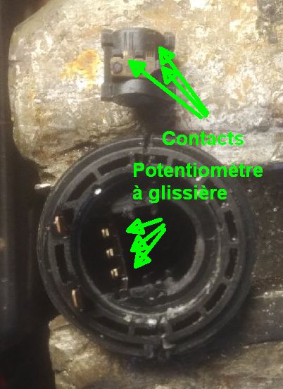

Du coup j'ai récupéré des vues de l'intérieur de l'actuateur:
Les vues sont issues de ce forum:
http://www.superturbodiesel.com/std/sho ... hp?tid=614
Reste à voir si celui de la vanne EGR est basée sur le même principe... ;)

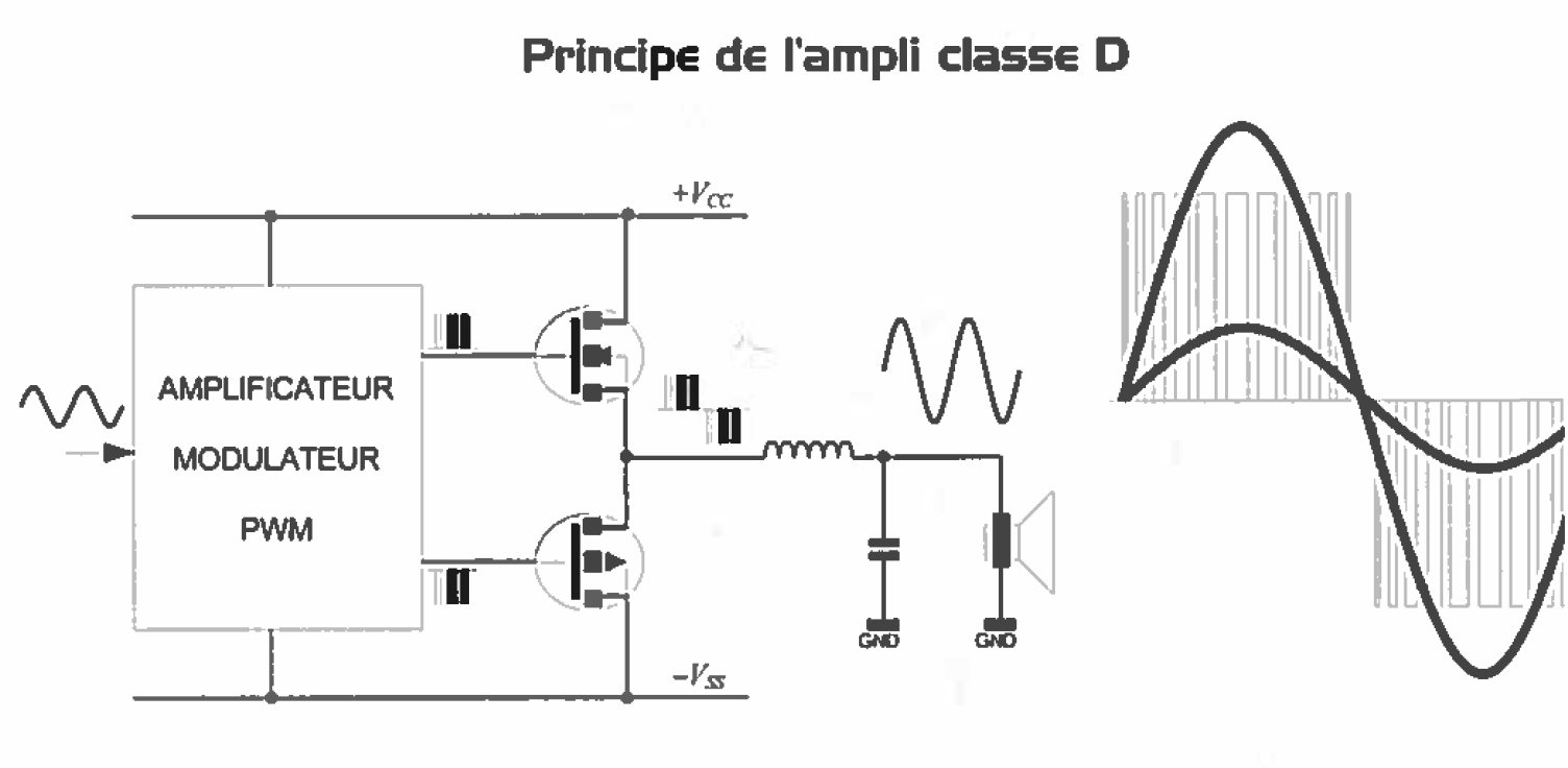

Ce qui me préoccupe le plus, dans le cadre du banc de test dont on parlait hier, c'est la gestion de la self du moteur de commande. Tu me diras qu'il n'y a qu'à analyser le circuit de commande que pilote le microcontrôleur pour s'en inspirer, mais bon, les bobines, c'est toujours un peu farce et quand on oublie un détail, ça pardonne pas... :mrgreen:
Moi, pas tant que ça... du moins pas pour les mêmes raisons que les tiennes... :wink:
Par définition, un RCO travaille avec des fronts super raides ; regarde ce que donne, sous un signal de ce type, la réaction d'une bobine d'une self ne serait-ce que de quelques milliHenry et comme moi, tu vas sans doute te faire peur... Sauf, comme je le pense, s'il s'agit d'un hacheur continu qui permet au courant de ne jamais s'annuler dans les bobine
Pour le hacheur en continu, oui!... c'est ce que je pense aussi! le courant en
valeur moyenne
tend vers 0 mais n'est pas nul... en revanche les impulsions vers 0% elles sont au max.. (voir la vidéo de Demerliac dont j'ai posté le lien plus haut...) ce qui peut permettre de forcer le moteur à sa position 0.
Le problème que tu évoques, est lors du passage de 1 à 0... c.a.d quand le mosfet arrête de conduire... la bobine génère un courant dans le sens opposé (l'extra-courant de rupture) mais ça ça se traite assez bien!... :D Avec une diode montée en parallèle sur la bobine.

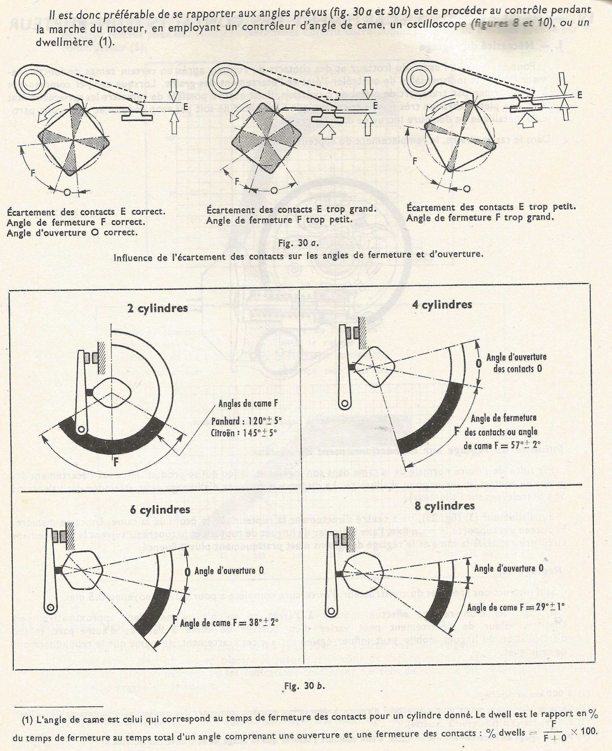

Il y a trente/quarante ans, je réglais mes allumeurs au dwellmètre ; maintenant, je le fais à l'oscillo. T'imagine, ma doyenne (2 Cv de 1968 en 6 volts) réglée de la sorte? Le choc culturel la première fois, j'te dis pas, elle a frôlé l'arrêt cardiaque!! :mrgreen:
Sans compter la vérification du régulateur de charge sur la dynamo 6 volts : régulation en tension et en courant, les deux réglables, l'enfer...

1) Oui, tu peux assimiler les deux notions. Les puristes pourraient toutefois objecter que la fréquence de base n'étant pas constante puisqu'elle dépend du régime de rotation du moteur, on n'est pas tout à fait dans le même cas de figure mais bon, à ce stade, ça frôle la mesquinerie... :lol:
2) Il y a trente/quarante ans, je réglais mes allumeurs au dwellmètre ; maintenant, je le fais à l'oscillo. T'imagine, ma doyenne (2 Cv de 1968 en 6 volts) réglée de la sorte? Le choc culturel la première fois, j'te dis pas, elle a frôlé l'arrêt cardiaque!! :mrgreen:
3) Sans compter la vérification du régulateur de charge sur la dynamo 6 volts : régulation en tension et en courant, les deux réglables, l'enfer...
L'électrotechnique de l'époque n'était pas vraiment plus simple qu'aujourd'hui, crois-moi!
1) est-ce qu'on pourrait aussi objecter aux puristes, que, quelle que soit la fréquence, un RCO ou un Dwell de X% reste un RCO ou un Dwell de X% et que X ne varie pas? (j'ai un doute pour le Dwell..)
Et est-ce qu'il faut considérer que si ta réponse est OUI, tous les puristes seraient mesquins??? :D
2) J'avais fait la même chose sur mon 109... Bon!... il était déjà habité aux "nouvelles technologies"... lui avait déjà un équipement GPL quand je l'ai acheté, et s'est très rapidement vu, équipé d'un allumage électronique! :D
3) Entièrement d'accord!... Et je serais bien en peine d'expliquer le fonctionnement exact, sans schéma, de ce truc archaïque, dépassé, révolu, bon à mettre à la casse... Enfin.., ça c'est ce que disent certains!... Même si maintenant, la technologie a évolué et que sans conteste l'alternateur fait mieux le boulot que la dynamo!

En attendant, j'ai regardé de nouveau les photos de la vanne démontée d'Imer...
Il semblerait bien que là aussi ce ne soit pas un potentiomètre qui renvoie les infos, mais un système genre roue codeuse... :wink:

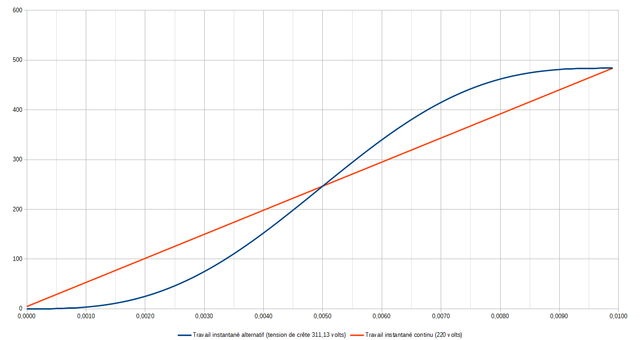

Volta a écrit :1) est-ce qu'on pourrait aussi objecter aux puristes, que, quelle que soit la fréquence, un RCO ou un Dwell de X% reste un RCO ou un Dwell de X% et que X ne varie pas? (j'ai un doute pour le Dwell..) Et est-ce qu'il faut considérer que si ta réponse est OUI, tous les puristes seraient mesquins??? :D
A tout te dire (allez, un p'tit coup de divan :D ) je n'ai guère confiance dans les puristes!
C'est sans doute parce que j'en ai côtoyé des sévères dans ma carrière, mais l'importance démesurée de l'ego chez certains ne facilitait pas le travail... Alors oui, j'ai parfois tendance à les considérer comme mesquins!
Il n'y a pas de débat, en fait, et ta définition est la bonne. Et du coup, autant revenir à la doc collector qui, dans la note de ce bas de page, donne la définition du dwell :
On est bien face à un rapport cyclique d'ouverture...
Mais la fréquence joue un rôle, tout aussi important ; je vais développer plus loin pourquoi.

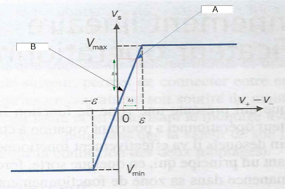

J'en reviens à cette histoire d'ampli opérationnel du topo de l'ami Bertrand. C'est ce qui m'a fait m'engager sur cette voie. :twisted:
Un ampli opé, compare en l'amplifiant, la différence entre deux tensions. Imaginons que l'électronique de l'organe considéré (EGR ou turbo) convertisse, selon une loi, linéaire ou pas, peu importe, la fréquence et le RC en une tension donnée. Je n'ai pas réfléchi plus que ça au circuit permettant cette conversion, mais à ce stade, c'est secondaire.
L'idée est qu'on obtient une tension de consigne que l'ampli opé va comparer à la tension du potentiomètre donnant la position de l'organe à l'instant considéré.
Si le gain de l'ampli est judicieusement choisi, on a une réponse très franche, de ce type :
Mettons que la valeur ε représente l'écart entre la consigne et l'actuel ; si cette valeur est faible (cas A) la tension de sortie de l'ampli va être relativement faible. Si elle élevée (cas B) la tension de sortie va être beaucoup plus haute. Dans un cas, le moteur se déplace faiblement et lentement, de l'autre, il va se déplacer très vite et beaucoup.
Pour aider la lecture, j'ai représenté l'effet de l'amplification avec la grandeur Δε (Δv/Δε est égal au rapport d'amplification).
Si on passe en valeurs négatives, le mécanisme est le même, à part qu'on a inversé la polarité du moteur, donc son sens de rotation.
Si mon idée est juste, on a donc lié les paramètres déterminés par le calculateur principal, la transmission de la consigne qui se fait avec un signal hybride (ce n'est pas de l'analogique, mais ce n'est pas du numérique pur non plus) la manière dont l'électronique de l'organe récepteur peut traduire les deux composantes de ce signal en un autre signal, purement analogique cette fois, qui, du coup, peut attaquer l'électronique de puissance — analogique, par définition — qui va commander le récepteur mécanique (le moteur).
Ça a vraiment l'air de se tenir mais toi et Bisnouk allez sans doute vous faire un plaisir à confirmer ou infirmer mon hypothèse! :D
Après, reste à savoir s'il y a un retour au calculateur principal ou si l'électronique du périphérique est vraiment autonome, se contentant juste, en cas de gros pépin, d'envoyer (reste à savoir comment) un mot binaire que l'ECU traduira en code erreur.
Pas clair non plus, ça :

Volta a écrit : Il semblerait bien que là aussi ce ne soit pas un potentiomètre qui renvoie les infos, mais un système genre roue codeuse... :wink:
Je ne suis pas d'accord, Autant la commande de la géométrie du turbo est certainement de type "servo moteur", la commande de l'EGR est nettement plus basique. Le schéma donné par Imer et tout ce que j'ai collecté sur ce modèle de vanne EGR tend vraiment pour une référence de position par potentiomètre à glissière indexé sur la vis sans fin qui est au niveau de la commande de la soupape.
La commande du moteur n'a aucune électronique intégrée donc on est pas sur un moteur sans charbon ni sur un moteur type servo moteur.
Le fait qu'il y ai un ressort de rappel peut indiquer aussi que le moteur ne sert qu'en "contre couple".
On sait aussi que le logiciel de scan renvoi la valeur de la consigne mais on ne sait pas sous quelle forme physique cette consigne est traduite : commande en tension variable, courant variable, PWM, RCO...
Vu les descriptions sur les vibrations "nettoyantes" que l'ECM fait subir à la vanne EGR, je pourrai supposer assez facilement que le simple ressort spiralé n'est pas en mesure de fournir un retour assez rapide de la soupape et qu'une inversion de polarité pourrait être utilisée pour ce fonctionnement particulier. Mais il est également indiqué dans la notice du TD4 qu'en cas de dysfonctionnement de l'asservissement de la vanne, le mode par défaut est la fermeture de la vanne pour assurer le fonctionnement basique du moteur sans recyclage.
Donc, le ressort spiralé est bien capable de tenir fermé la soupape. Donc au final, il n'y a peut être pas d'inversion de polarité à gérer.
Ensuite, on le dit depuis le début, le logiciel (de type gratuit) ne sait pas qu'il s'agit d'un Defender et que même si l'ECM semble le même qu'un Ford Transit, il y a surement des subtilités au niveau des informations récupérables et récupérées. D'où les valeurs quantifiés absurdes de la position du turbo (VGTPOS) mais également peut être au niveau des corrections des injecteurs...

Ce qui m'a fait dire ça, ce sont les vues d'Imer dont celle-ci:
Et de mon côté, mon interrogation était plus sur l'aspect "retour d'information", que sur l'aspect analogie avec le système du turbo... :wink:
Comme je n'y vois pas vraiment de piste de potentiomètre, mais des "pads" répartis en cercle, j'émettais cette hypothèse... mais pas du tout vérifiée... (d'où le "semblerait"...)
Sur ce point, je te suis.. :wink: Après, qu'est-ce qui maintient la vanne et à quelle position ouverte... peut-être plutôt du PWM???

Non, ça c'est une cloison de protection pour séparer la partie engrenage de la partie exposée de la tige de soupape. Sur les premiers modèles de vanne EGR, cette protection était déficiente et les suies venaient bloquer les pignons de commande
Sur cette partie, on voit bien des contacts balais de la glissière

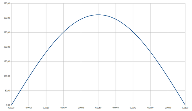

En premier lieu, un rapport cyclique d’ouverture (ou modulation de largeur d’impulsion) n’est qu’un aspect particulier de la détermination des tension et intensité efficaces d’un courant électrique. L’affaire consiste à déterminer, pour l’étude d’un courant périodique quelconque, quel serait le courant continu produisant le même travail durant un temps donné.
La définition des tension et intensité efficaces d’un courant électrique est la suivante : c’est l’intensité que devrait avoir un courant continu pour dégager dans une résistance purement ohmique (pas de capacité ni d’inductance) la même quantité de chaleur que le courant alternatif.
Le graphe ci-dessous montre la courbe représentant la tension positive d’un courant alternatif de 50 Hz de 220 volts (courant du secteur). En abscisses, le temps, en ordonnées, les tensions.
On constate qu’en crête, la tension n’est pas de 220 mais de 313,13 volts.
Si on représente, sur l’intervalle de temps considéré, le travail fourni par ce courant alternatif sinusoïdal et un courant continu de 220 volts conformément à la définition rappelée supra, on obtient ceci :
Je passe sur les détails mathématiques des courbes : il faut simplement en retenir qu’à la fin de la période, le dégagement de chaleur dans un circuit purement ohmique aurait effectivement atteint la même valeur pour les deux courants.

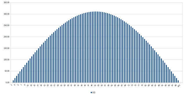

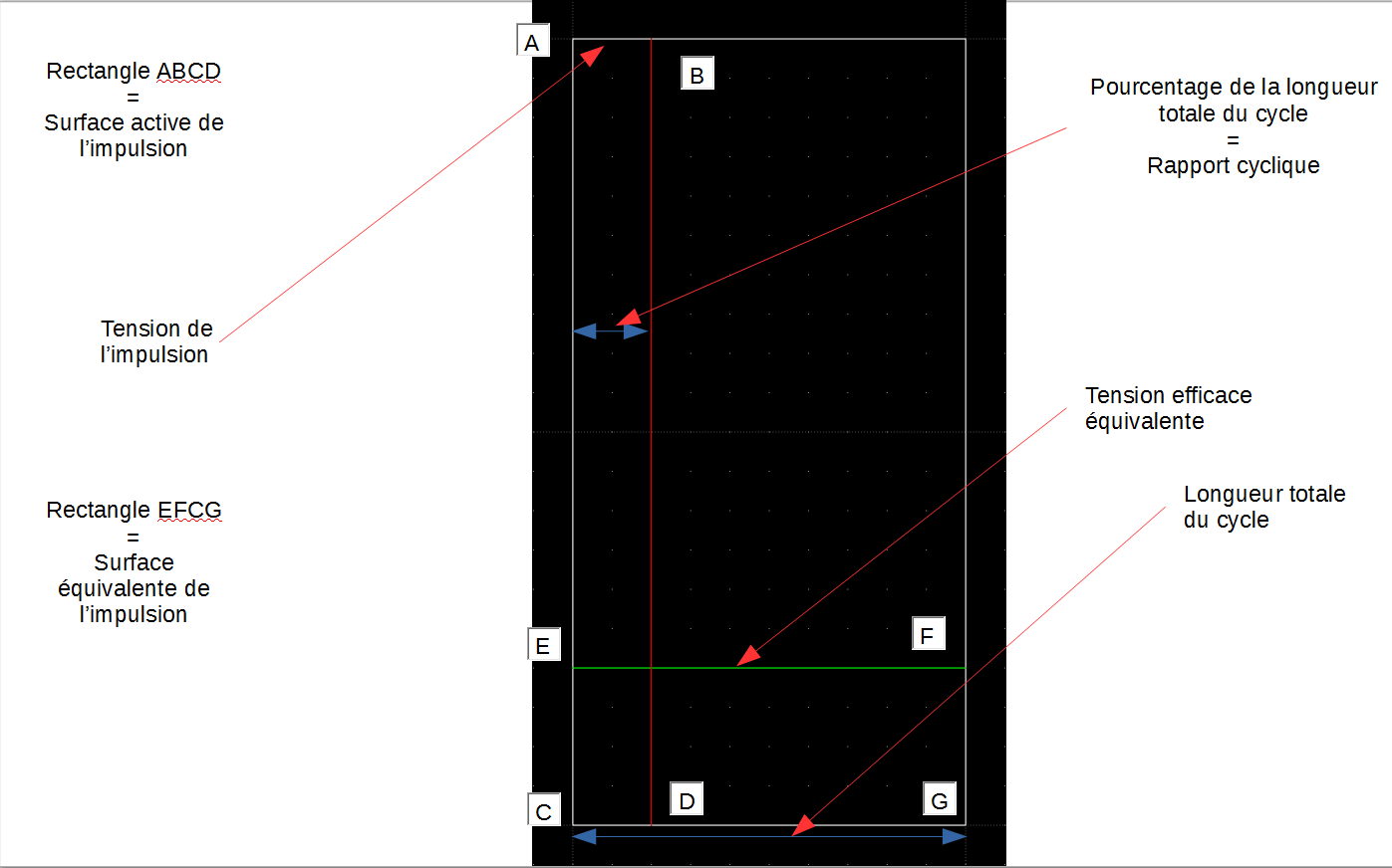

Si, maintenant, on s’intéresse à un courant généré de manière purement numérique par un microcontrôleur, on obtient ceci :
On constate que le microcontrôleur délivre une tension dite « en créneau » dont la valeur passe instantanément de 0 à 5 volts (c’est généralement la tension de service des circuits numériques) selon un pas de temps constant.
C’est un signal « rectangle » dont la fréquence de base est constante : il est représenté par le rectangle ABCD.
Entre les points D et G, la tension est nulle, mais le cycle complet s’étend de C à G. Cet intervalle de temps détermine bien la période du signal, autrement dit sa fréquence.
La question est donc de savoir quelle serait la tension continue qui produirait le même effet si elle s’étendait cette fois sur le cycle complet.
La tension que l’on recherche est représentée par le segment EF.

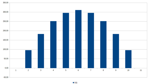

Il suffit d’appliquer le même raisonnement que précédemment et on passe de la courbe « numérique » découlant du rapport cyclique à une succession de tensions horizontales formant un escalier.
Si on reprend l’exemple du courant « EDF », on obtient ceci :
En abscisses, on retrouve les intervalles de temps : ils sont tous identiques et dépendent de la fréquence de base.
En ordonnées, on retrouve la tension. Chaque intervalle de temps est un rectangle dont la taille reflète exactement le rapport cyclique d’ouverture (également appelé modulation de largeur d’impulsions) délivré par le µ-contrôleur.
Attention : ces rectangles sont en réalité tous jointifs. Le logiciel que j’ai utilisé les centre sur les intervalles pour agrémenter la présentation mais « électriquement », chaque tension règne bien sur l’ensemble de l’impulsion (segment CD sur le graphe précédent).
Le mécanisme est général et fonctionne dans les deux sens (du numérique vers l’analogique et de l’analogique vers le numérique). Dans notre cas, cela revient à numériser une grandeur analogique continue en la réduisant en un nombre fini de tensions constantes sur un intervalle de temps dont la longueur est fixée.
Dans l’exemple, la demie période, qui dure 20 millisecondes, a été décomposée en 100 segments.
On constate que plus la fréquence est élevée, plus on se rapproche du signal analogique réel car plus l’échantillonnage est précis. A l’inverse, voici ce que ça donne si on divise la fréquence par 10 :
Chaque échelon de courant reste constant pendant un laps de temps beaucoup plus élevé, la numérisation s’éloigne fortement du signal initial : plus la fréquence est faible, plus la représentation du signal réel se dégrade.

On obtient les signaux suivants :
La courbe rouge s’apparente à celle utilisée dans la première partie de la vidéo, celle où l’actuateur se déplaçait lentement entre ses butées. La courbe bleue correspond à la seconde partie, caractérisée par une vitesse de déplacement de l’actuateur beaucoup plus rapide.
On tire de ce graphe plusieurs conclusions :
  • la fréquence de base doit être déterminée en fonction de la qualité du signal qu’on recherche ; dans l’exemple, on voit que le signal lent a toujours un caractère « en escalier » marqué ;
    elle doit également tenir compte de la pulsation qu’on veut imposer à l’organe piloté.
Noter enfin qu’il serait très simple d’obtenir un signal d’une fréquence égale à celle de la courbe rouge en jouant sur la variation du rapport cyclique. En l’espèce, il suffirait de passer de 10 à 1 % de variation par impulsion…
On peut donc en conclure que plus la fréquence est élevée, plus les possibilités sont étendues en termes de qualité du signal donc en finesse de pilotage des actuateurs.
On en conclut également et de manière certaine que la fréquence de base est définie une fois pour toutes et qu’elle ne change pas en fonction du temps ou des paramètres d’état du moteur. Pour en revenir à notre questionnement du début avec Bisnouk sur la présence d’un offset (décalage positif de la tension par rapport à 0) dans les commandes d’EGR et de turbo, on peut à présent conclure, là encore de manière certaine, que la grandeur restituée par l’outil de diag embarqué correspondait exactement au RCO déterminé à cet instant par le µ-contrôleur et que ce paramètre restitue correctement le travail de l’ECU.

J’ai regardé si un circuit était constitué selon ces principes, à savoir manipulation des modulations de largeur d’impulsions (MLI) puis lissage en sortie.
J’en ai trouvé un : l’amplificateur de classe D.
Bien que sa qualité musicale soit un peu en deçà d’un ampli de classe A conventionnel, ce circuit, dont le rendement est très élevé, est utilisé comme ampli dans les appareils mobiles (autoradios et sans doute téléphones). Il est également utilisé pour commander des moteurs, ce qui reviendrait à remplacer, dans le schéma ci-dessus, le haut parleur de sortie par le bobinage du moteur.
Le modulateur PWM (terme anglais désignant la MLI) n’est autre que l’ECU du moteur ; le petit circuit en question transforme donc bien un signal numérique en signal analogique afin qu’il puisse être utilisé par des circuits purement analogiques.
Mais je pense que le circuit situé à l’aval n’est pas encore l’actuateur ; c’est l’ampli opérationnel dont je parlais la semaine dernière.
En effet, si un ampli D peut commander en direct un moteur, la question du pilotage du moteur en question n’est pas encore résolue.
À ce stade, on a transformé le signal numérique délivré par le µ-contrôleur en signal analogique de qualité ; d’un autre côté, on sait qu’il existe un capteur qui nous renseigne sur la position de la soupape d’EGR et sur celle de la tringlerie de commande de géométrie du turbo.

L’ampli opé, constatant l’égalité des tensions sur ses deux entrées, ne délivre aucun signal en sortie.
Pour faciliter la lecture, je remets ci-dessous le croquis illustrant la réponse de ce circuit :
Mettons que la tension de consigne passe maintenant à 2,5 volts, la tension de position restant à 2 ; l’ampli opé va relever une différence de 0,5 volts.
Supposons son gain β égal à 10 ; il va délivrer en sortie une tension de 5 volts ; cette tension va attaquer le circuit de puissance, par exemple la base ou la grille d’un transistor de puissance (classique ou à effet de champ) qui va délivrer, via le circuit électrique général du véhicule, les 14 volts et l’intensité nécessaires au moteur actuateur.
C’est ce principe que nous montrait la vidéo de notre ami belge.
Sous l’action du moteur, la pièce se déplace, la tension du capteur de position passe à son tour à 2,5 volts, l’ampli opé, constatant que ses entrées ont atteint le même niveau de tension repasse sa sortie à 0. Le circuit de puissance étant désactivé, le moteur s’arrête faute d’alimentation en énergie et le système trouve un équilibre stable.
Pour autant, les tensions de consigne et de position existent toujours (2,5 volts) mais leur différence étant nulle, rien ne se passe au niveau du circuit de puissance et de l’actuateur.

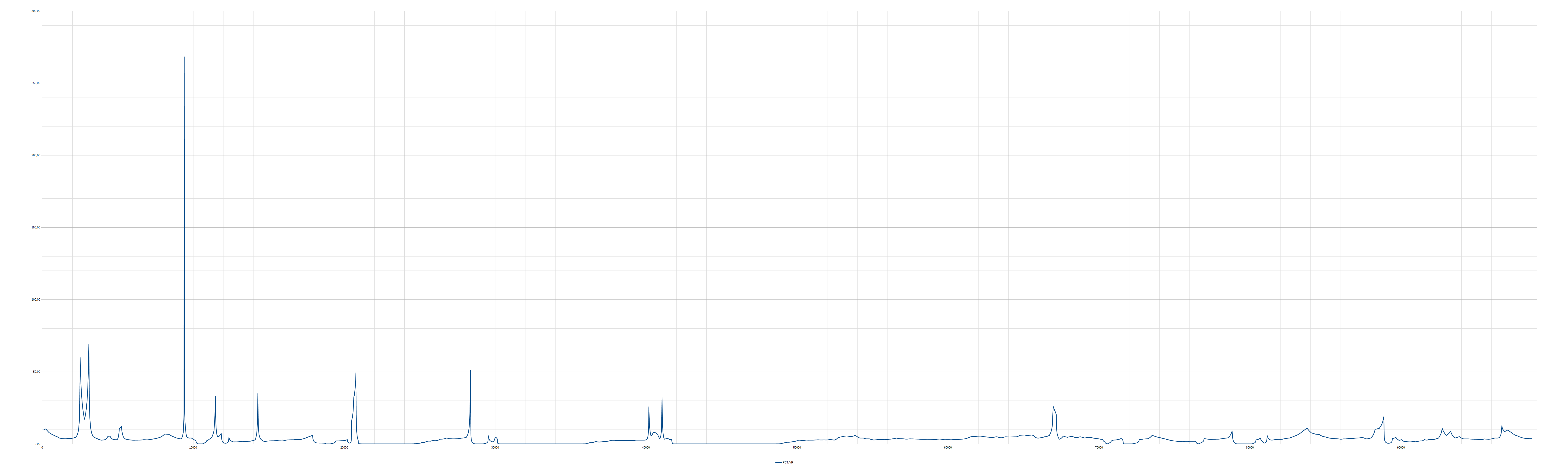

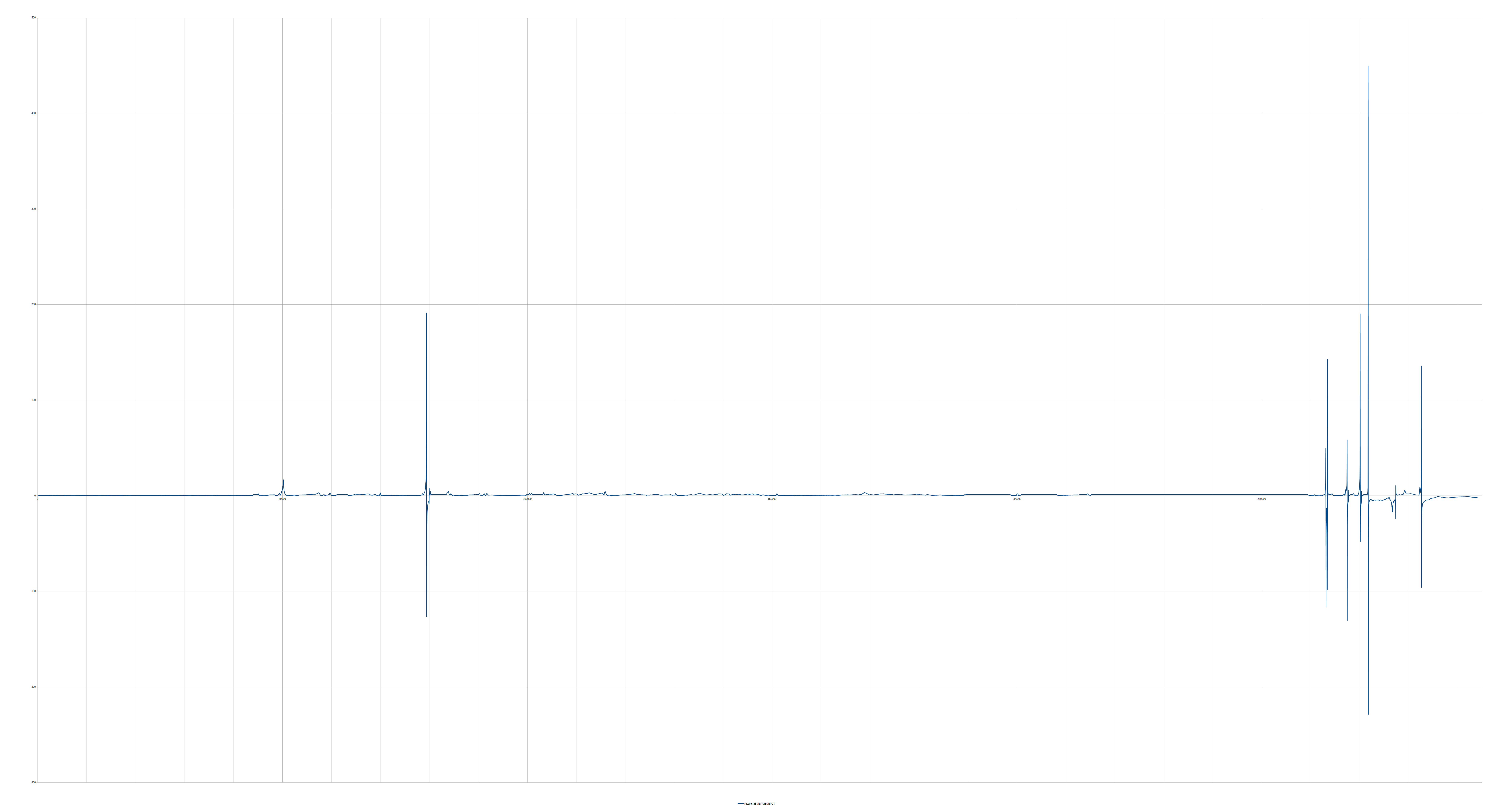

À la condition que l’outil de diag embarqué fournisse le RCO et la position effective de la soupape, la vérification du fonctionnement correct de l’EGR peut s’avérer assez simple. Si le fonctionnement de la vanne est correct, le RCO et la tension appliquée au moteur sont représentées par deux courbes décalées dans le temps de quelques dizaines de microsecondes, ce décalage représentant le temps de réaction du système. Formulé autrement, le RCO représente l’effort que le moteur applique sur le ressort de la soupape d’EGR afin de lui faire occuper la position déterminée par l’ECU.
Un ressort se caractérisant par sa raideur, qui est constante tant qu’on le fait travailler dans le domaine élastique — ce qui est la règle, évidemment — le rapport entre l’effort exercé par le moteur et la position occupée par l’organe est invariable. Autrement dit, le RCO et la position de la soupape sont reliés par un terme constant.
En divisant la valeur numérique de l’un par la valeur numérique de l’autre, on obtient le rapport recherché. Et toute variation de ce rapport traduit un dysfonctionnement du système, lié à un coulissement erratique de la queue de soupape dans son guide, voire à un début de grippage.
Ne sachant pas exactement ce que désignent les grandeurs EGRVR et EGRPCT (l’un est défini comme étant le rapport cyclique et l’autre comme « l’EGR commandé ») j’ai supposé que ces deux termes représentaient les deux variables requises par la manip.
La division de l’un par l’autre traduite par le graphe révèle la présence d’un certain nombre de pics, notamment en début d’enregistrement ; aux réserves que je viens de formuler quant à la signification réelle du second terme près, cette piste mérite bel et bien d’être creusée.
Voici le graphique :
