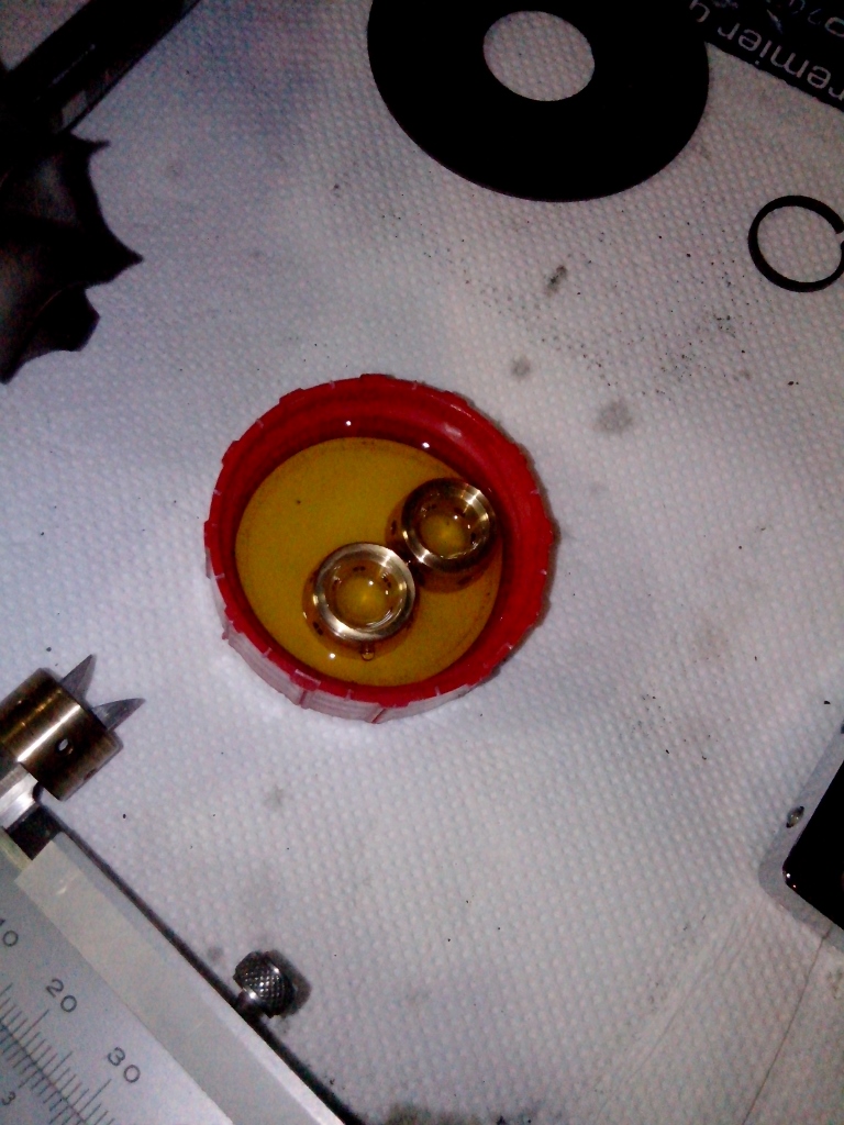

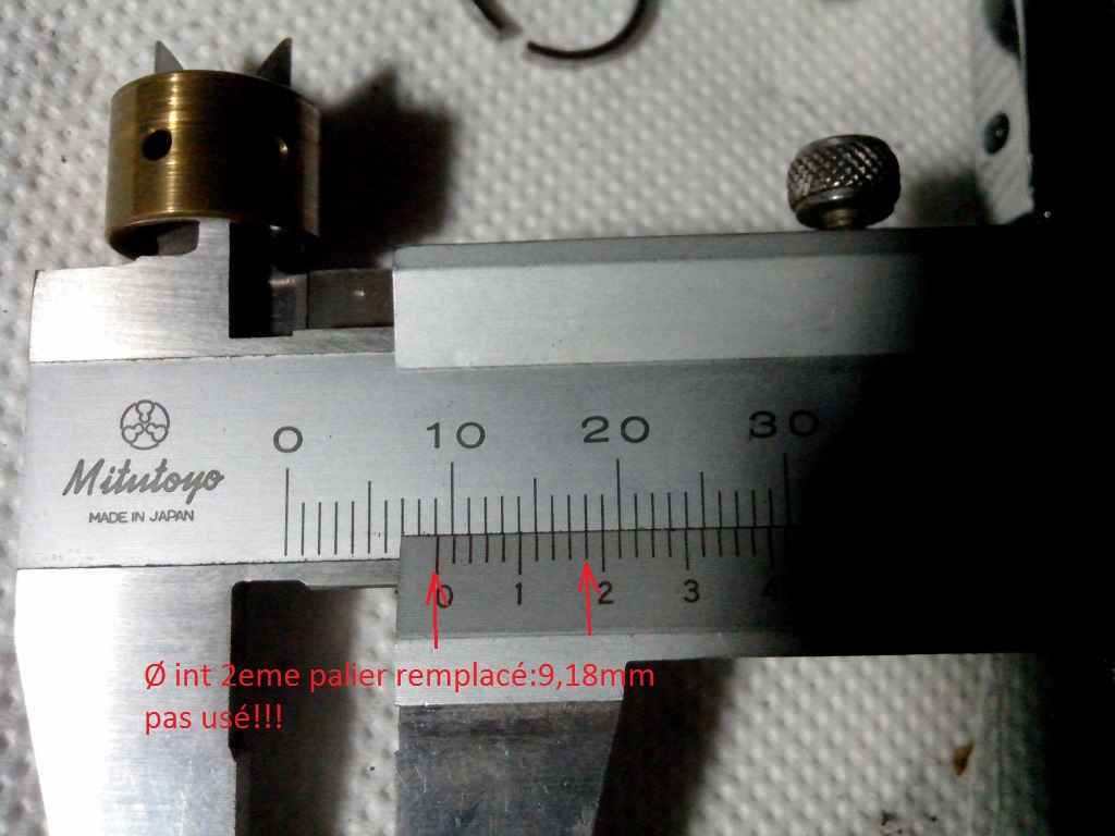

1) remplacement des 2 paliers en bronze de l'axe des turbines
les 2 paliers neufs immergés dans de l'huile moteur quelques heures avant leur mise en place.

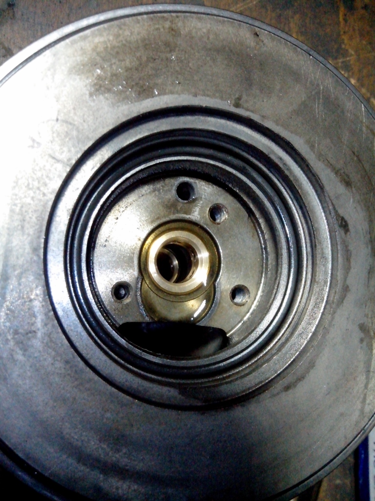

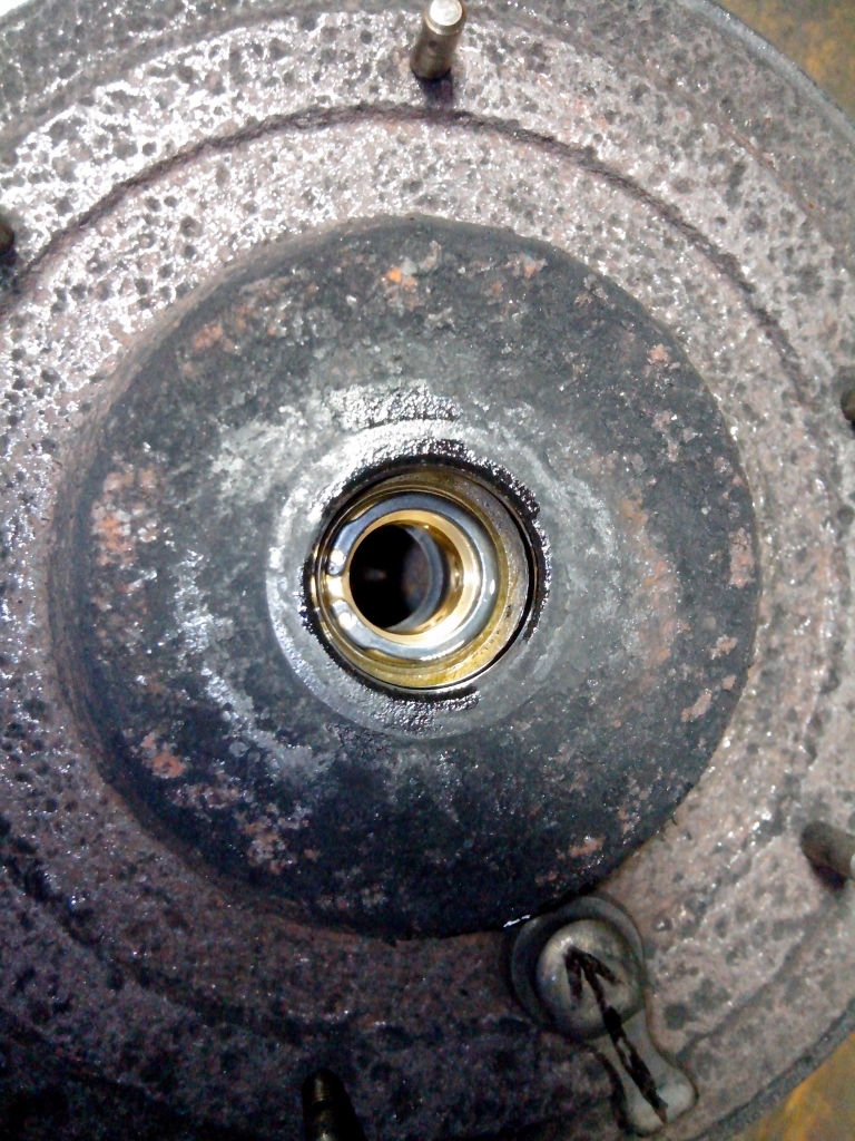

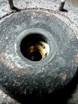

Un 1er palier côté turbine chaude.
ici le palier neuf en place, l'ajustement est libre dans l'alésage, vous remarquerez le tout petit circlip qui maintient le palier axialement.

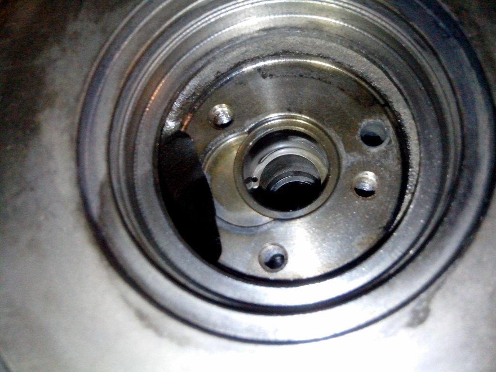

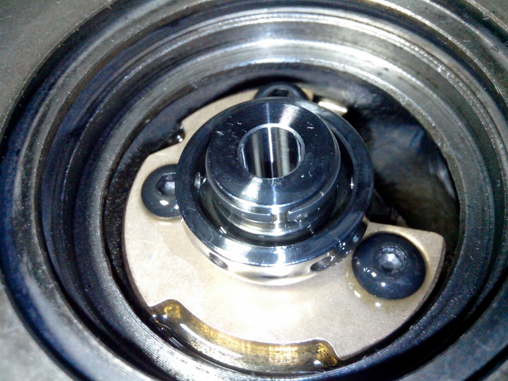

Un 2eme palier côté turbine froide
palier neuf en place côté turbine froide, l'ajustement est libre dans l'alésage, pas de circlip, l'arrêt axial est réalisé par la butée qui vient se positionner devant fixée par les 3 vis

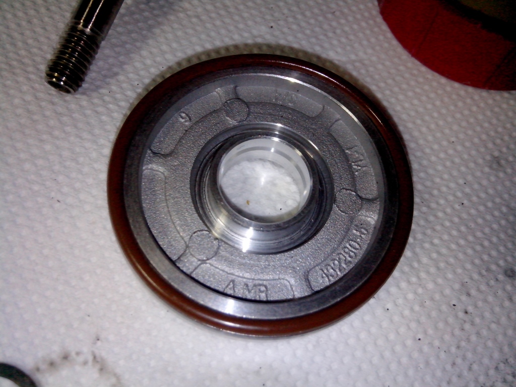

3)remplacement de la flasque aluminium munie de son joint torique côté compresseur

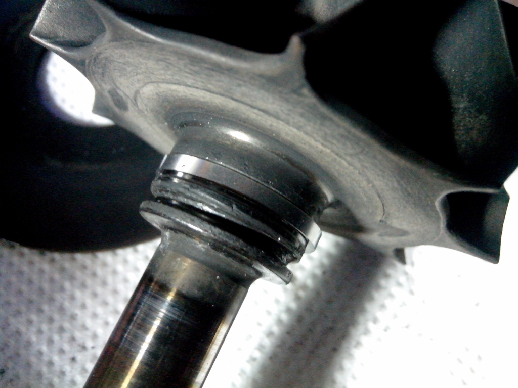

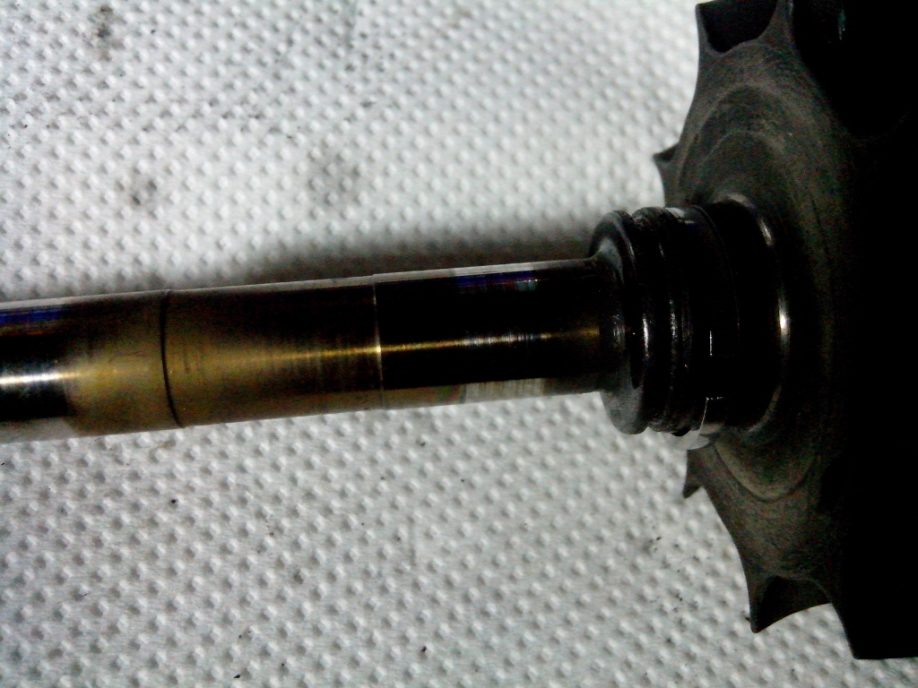

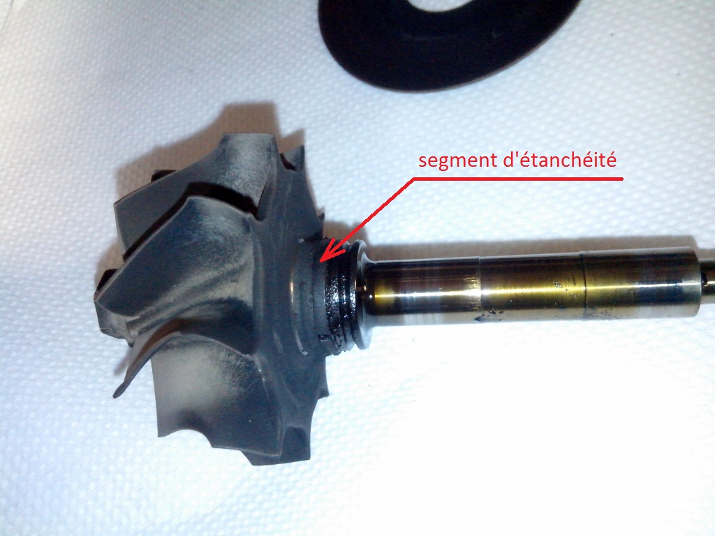

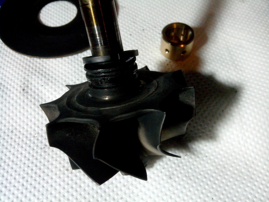

4) remplacement du segment d'étanchéité côté turbine.

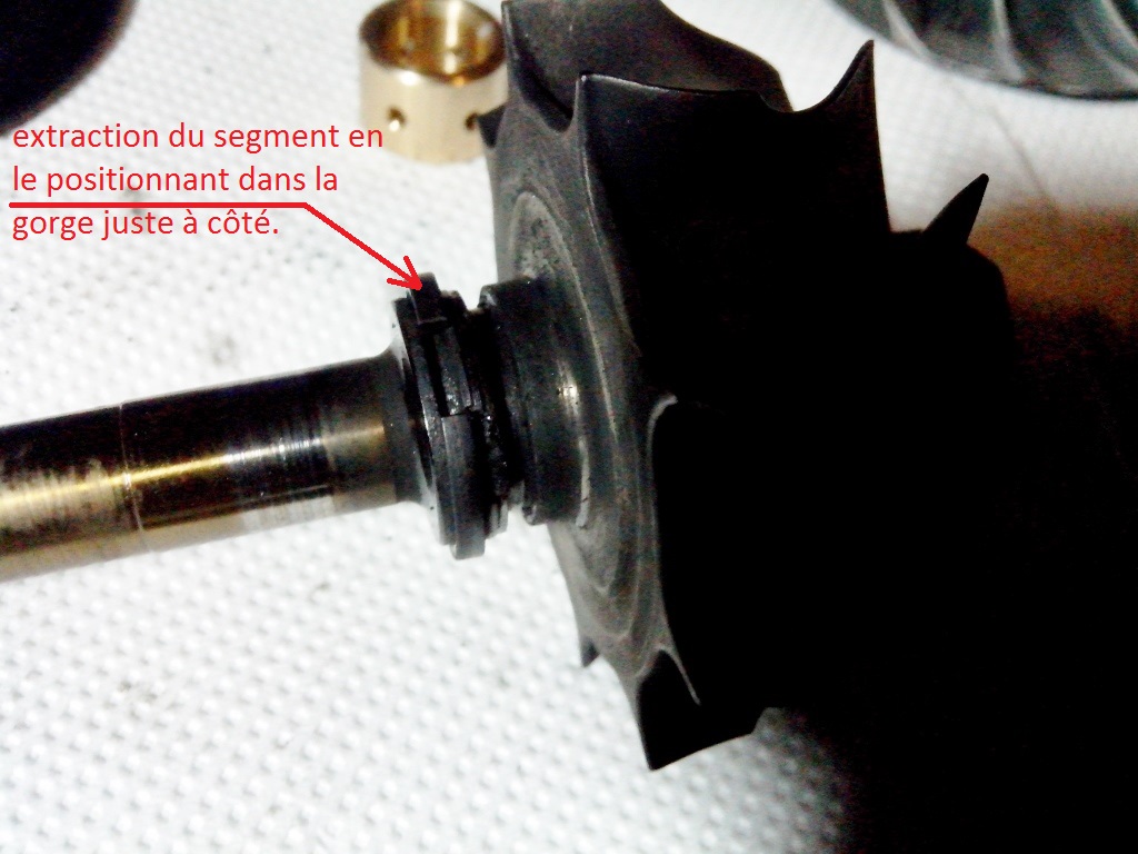

extraction du segment d'étanchéité côté turbine chaude après un premier passage dans la gorge située à gauche de la sienne
segment d'étanchéité neuf en place et gorge à gauche nettoyée de ses suies

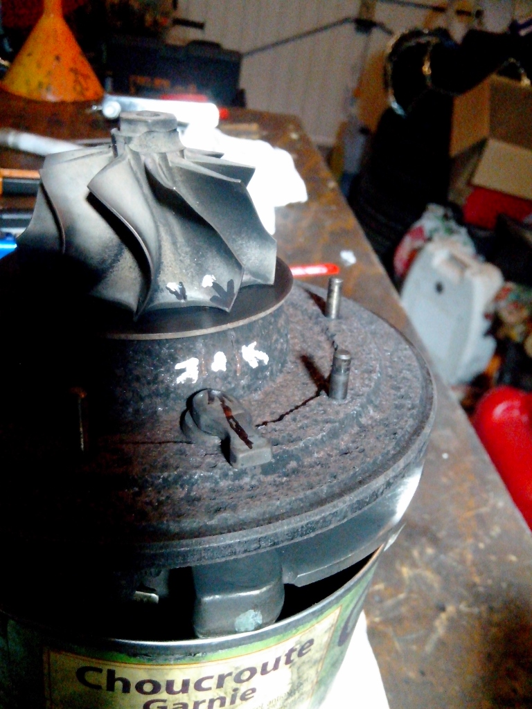

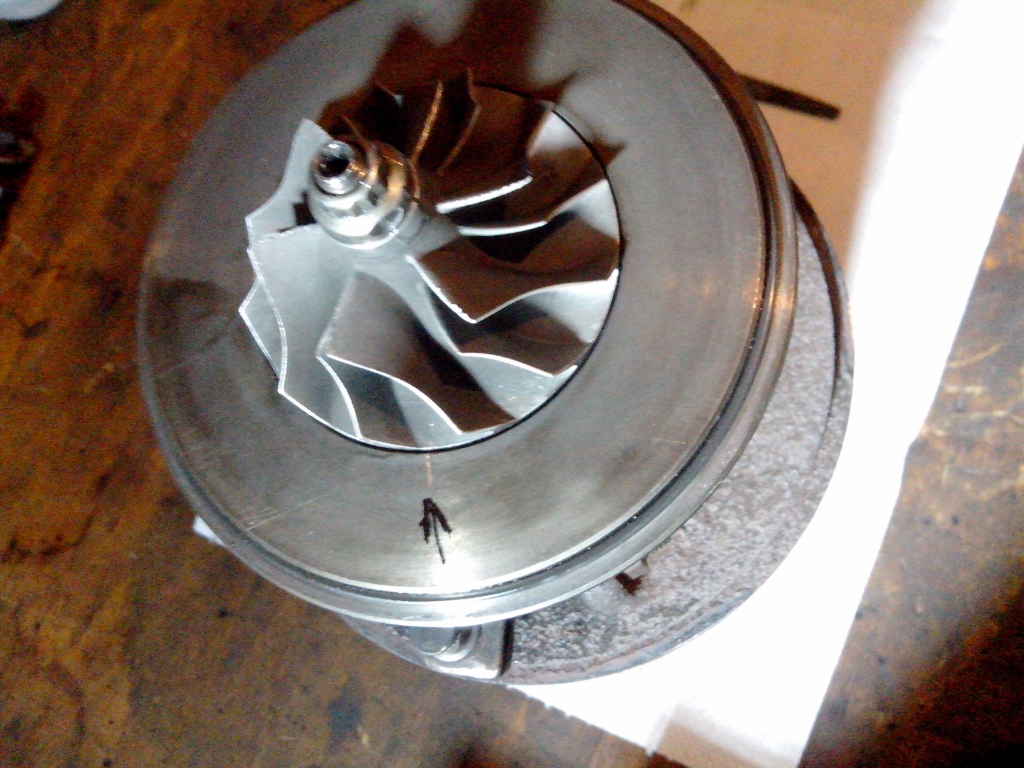

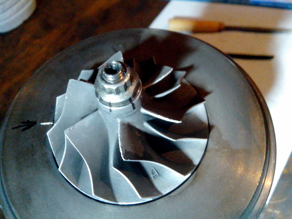

Le plus délicat est de bien repérer la position de la turbine par rapport à celle du compresseur
les marques au feutre et au blanco sont la pour signaler les vraies repères qui eux sont gravés

J'ai aussi repéré la position de l'écrou sur l'axe pour le réutiliser, celui du kit n'étant pas équilibré

ne pas chercher à sortir le segment d'un seul coup mais le faire d'abord sortir de sa gorge en  le faisant glisser dans celle située juste à côté.

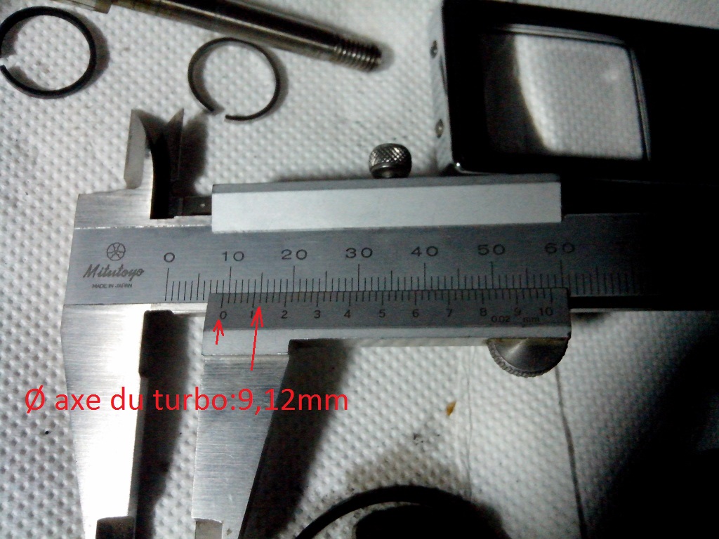

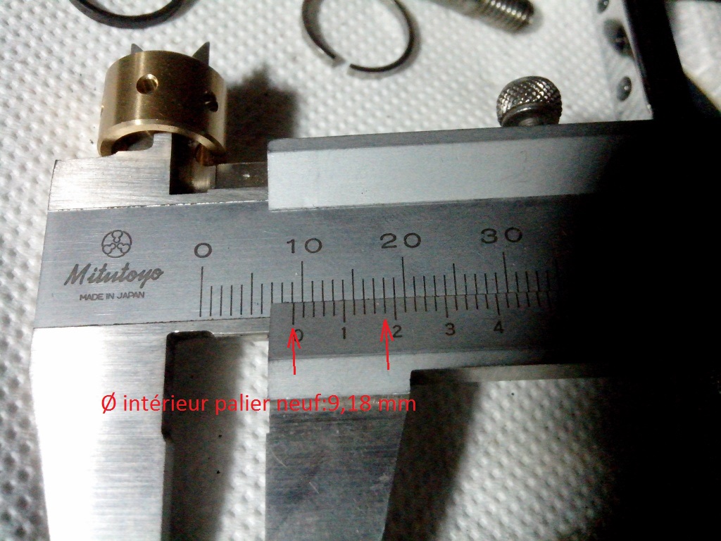

Le jeu aux paliers est de 0.06mm, paliers neufs ou non car les vieux paliers ont les mêmes dimensions :mrgreen:

En tout cas tu as bien fait de tout repérer.
Penses tu que cela suffise pour retomber sur le bon équilibrage, ou compte tu quand même le faire rééquilibrer en cas de réutilisation ?
...ou pas :mrgreen:
Re: Greffe d'un TD 2502 sur mon disco 300 tdi
LØLØ a écrit :Penses tu que cela suffise pour retomber sur le bon équilibrage, ou compte tu quand même le faire rééquilibrer en cas de réutilisation ?
Il fonctionne très bien, j'ai tout remis en branle hier soir, j'ai fait 50 bornes et RAS :tout à fait silencieux et aucune fumée suspecte même en charge sur autoroute .
je précise que les marquages au feutre sont juste là pour repérer les ......vrais repères :mrgreen: car très fins (et donc précis) et du coup peu visibles (quasi des rayures).
De plus les repères sont en périphérie des turbines donc très peu d'erreur angulaire...
