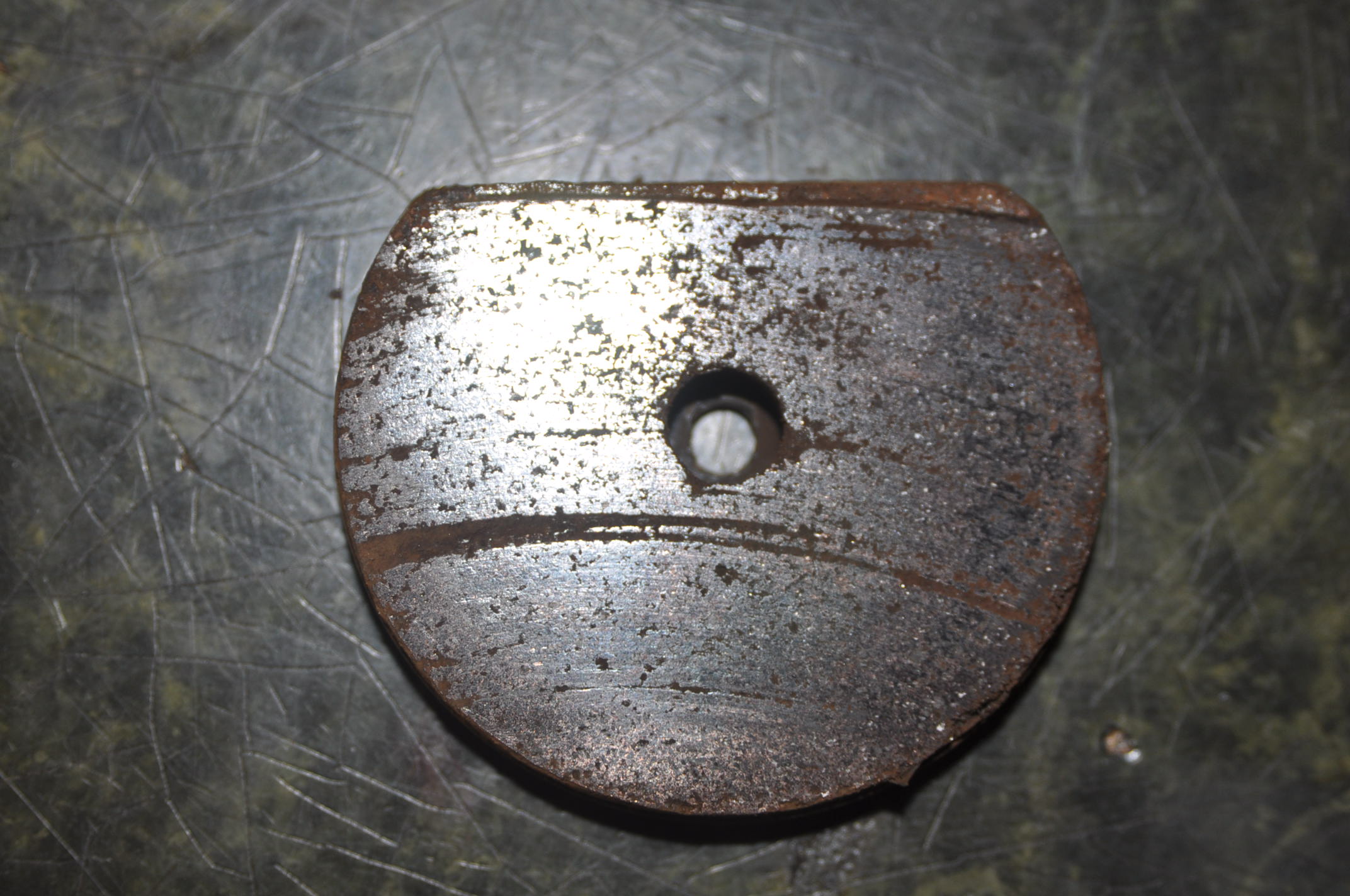

Salut, état des plaquettes après deux ans.
1)Face d'appuis
2)Coté garniture
3) Coté arrondi ou l'on peut voir l'usure dut aux frottements.
4) Coté méplat
Mon regret c'est de n'avoir pas photographier les plaquettes neuves.
A votre avis, est-ce que ce modèle vous rappel quelque chose de connue et où je pourrais en racheter en France?

kebir31 a écrit : Une idée du diamètre?

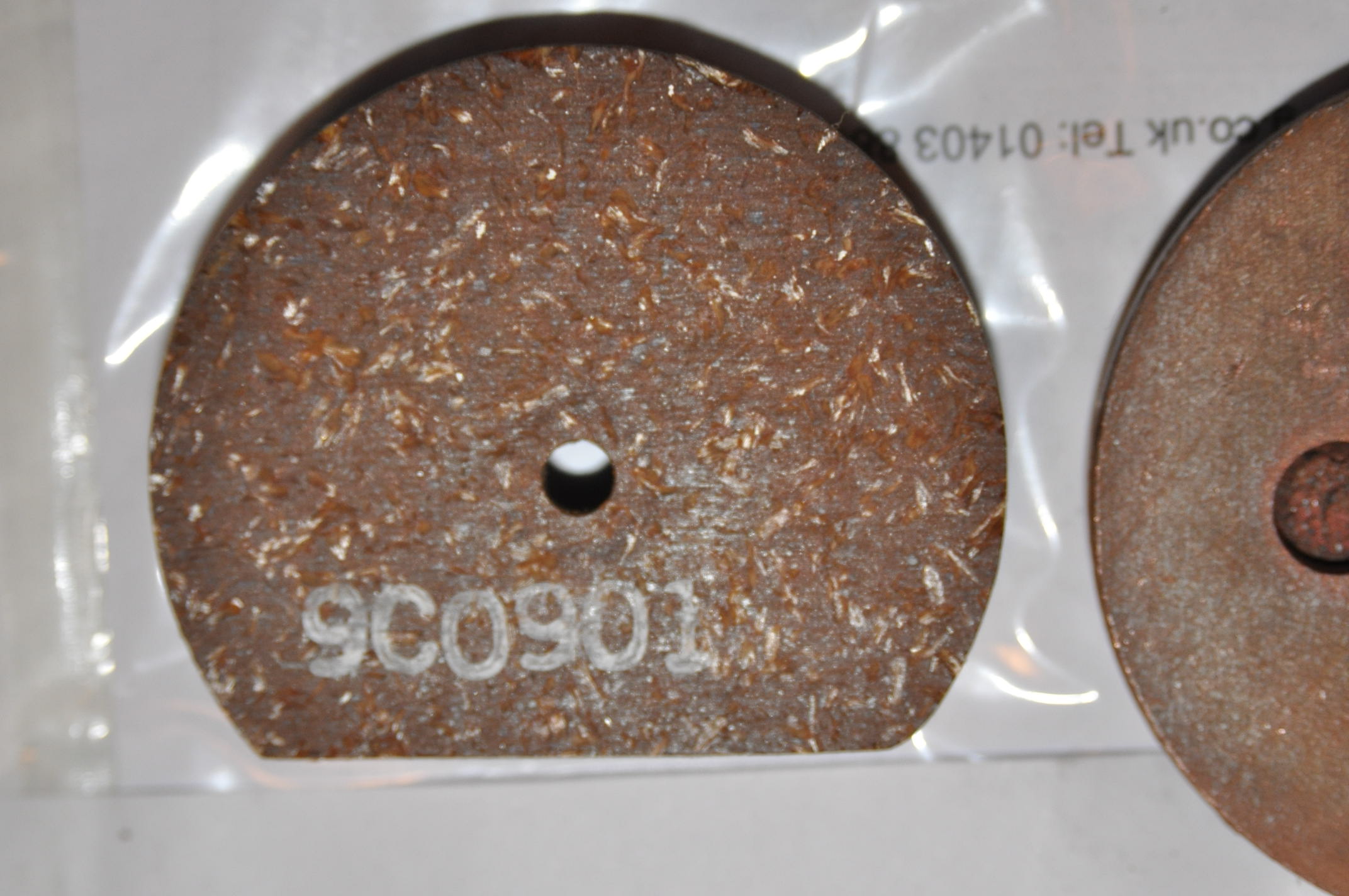

Salut, oui c'est une bonne question. J'ai fait des photos lors du changement et pris les mesures dans ce but de trouver une source d'approvisionnement locale.
J'avais un problème de bruit au ralenti, une vibration un peu comme un écrou de bride d'échappement desserré qui cessait dés que je tirais de quelques crans le levier de frein à main. Donc lorsque j'avais commandé par internet un jeu de plaquette au constructeur anglais, je lui ai fait part de ce désagrément, voilà la réponse:
Voila ce qui est arrivé, on peut noter le poids: 0,334kg

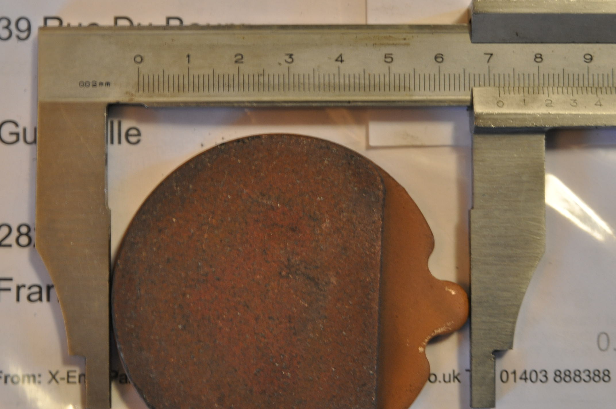

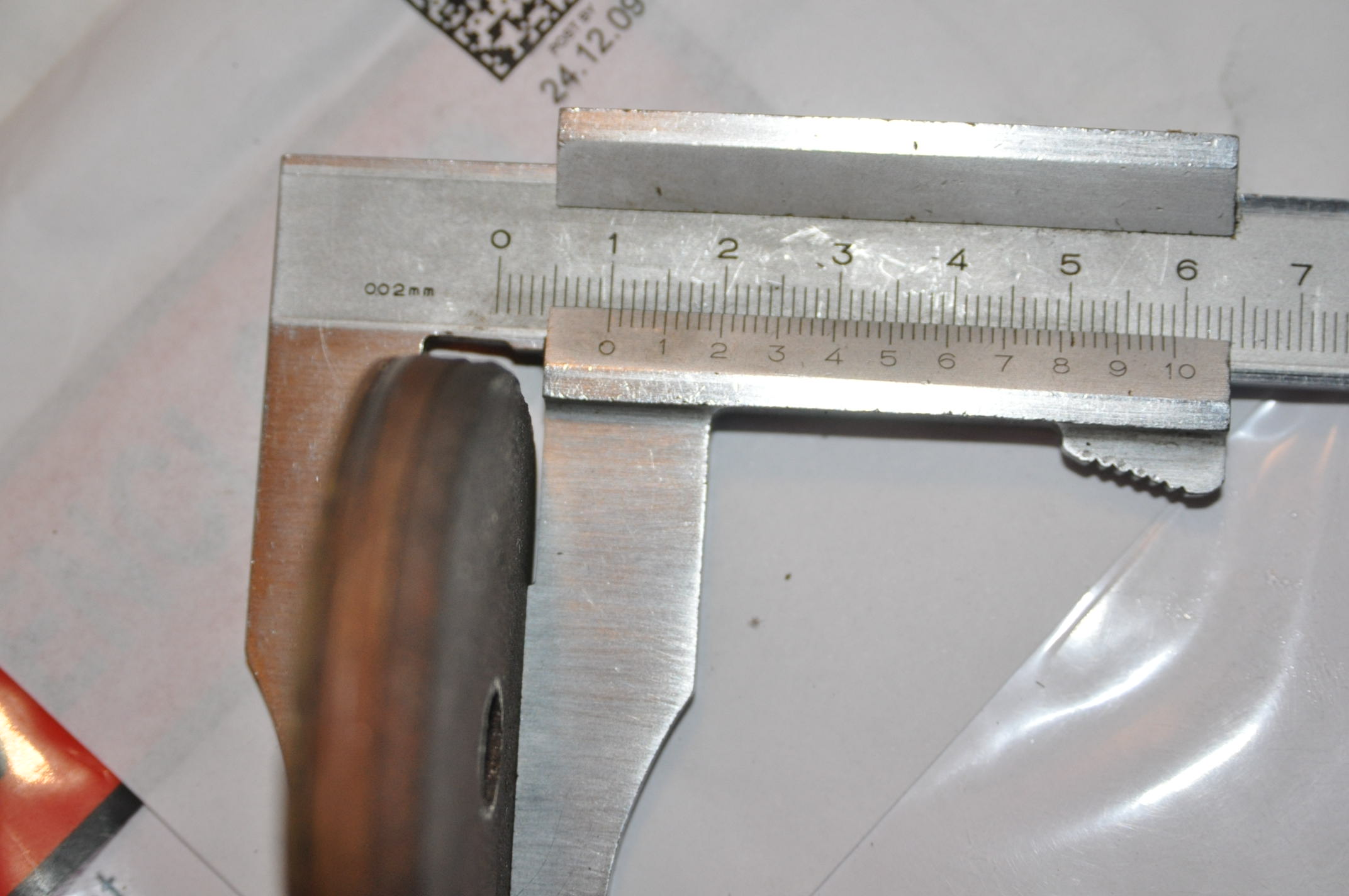

Pour les dimensions neuves:
Épaisseur = 10 mm.
Diamètre = 62.24 mm
Diamètre avec l'ergot en plus 72 mm:
Une référence :

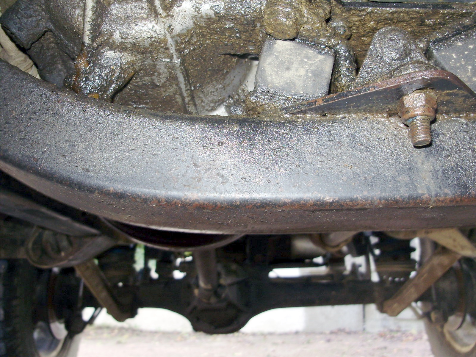

Et vis à vis des projections de caillasses et/ou une rencontre infortuite sur des rochers, cela donne quoi le x-brake?
Ne serait-il pas préférable de rajouter une plaque de protection "maison" sous le disque, le cas échéant?
Re: Installation d'un frein à main à disque
cipixess a écrit :Salut lolo,
Salut, non pas de problème, il est plus haut que tout, y compris les longerons
Il y a un petit sabot de protection.
Latéralement, cela va aussi. En fait, il n’est pas plus, ou pas moins exposé que le tambour de frein, voir un peu moins.

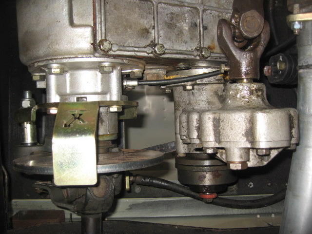

cipixess
Messages : 422
Message non lu par cipixess »
Super
Merci pour les photos de ton x-brake....cela me permet de mieux comparer avec le frein à tambour d'origine LR
vu depuis l'avant du land
vu depuis l'arrière du land
vu coté gauche du land
Ce qui me faisait hésiter était la solidité de leur protection sous le disque...et l'espace par rapport au bas du châssis ainsi que celui par rapport à la traverse...
Me voilà rassurer...Merci.

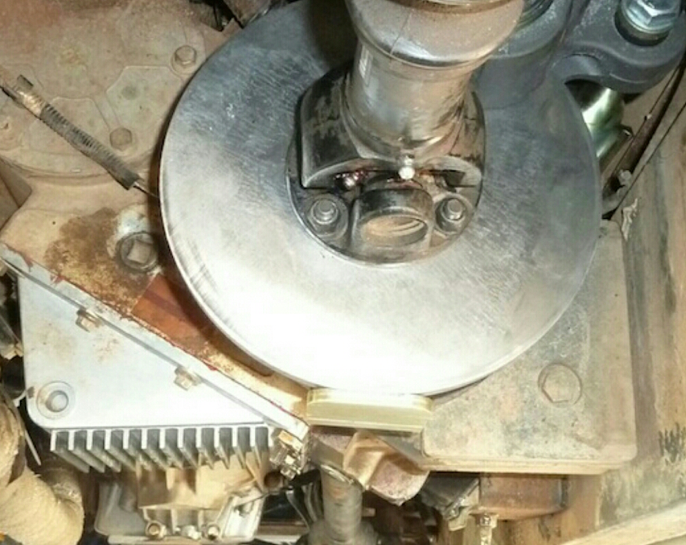

J en profite pour demander :
C est quoi ce truc a droite du disque ? (Ca a un rapport avec le frein a main)
Terremerair a écrit : C est quoi ce truc a droite du disque ? (Ca a un rapport avec le frein a main)
C'est un carter d'huile de boîte de transfert plus grand. C'est une option pour améliorer son refroidissement en augmentant la capacité d'huile.

Merci Mr Lolo ... a gauche je connais (Roamerdrive oil cooler) ... moi je parlais de la droite :D ... l espece de bloc en metal en forme de triangle ...
Terremerair a écrit : l espece de bloc en metal en forme de triangle ...
Ah! oui, :lol: C'est tellement d'origine sur les Disco, que cela ne m'a même pas effleuré que tu pouvais parler de ça. C'est une masselotte anti vibratoire, d'une utilité douteuse, Donc là aussi, rien a voir avec le frein à main à disque. Cela permet juste de déduire que la photo à été prise sous un Disco, ou un Range 300tdi.
