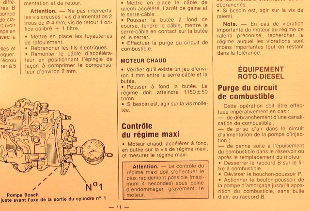

Sans vouloir interrompre cette discussion qui prend bonne tournure :wink: , je reviens un instant en arrière.
L'extrait suivant est tiré d'une de mes docs, prise au hasard.
Pour info, il s'agit d'un moteur Diesel atmosphérique à arbre à cames en tête, mû par courroie crantée.
La puissance maxi est atteinte à 4 800 t/mn et le régime de régulation est de 5 300 +/- 100 t/mn.
L'alésage est de 78 mm pour une course de 83,5 mm.
J'aurais pu pêcher cela dans une bonne demi douzaine de docs de différentes époques et origines.
Perso, je pense que le danger vient plutôt d'une défaillance de l'équipage mobile (rupture en traction d'une bielle) que de l'affolement des soupapes.
C'est tout au moins ce que j'ai vu à chaque pépin (plutôt sur moteurs de poids lourds ou Tp).
Mais je n'ai jamais réfléchi plus avant donc Pater, si tu as des tofs de moteurs explosés, ça m'intéresse...
Cela est également à rapprocher des préconisations des constructeurs de pompes d'injection, dont les protocoles de contrôle des régimes de régulation sont, pour ce que j'en connais, assez draconiens. En outre, sur les pompes datant de Mathusalem lV (comme les miennes, hasard :twisted: ) les ressorts de régulation du régime maxi peuvent avoir légèrement flué (donc le ressort est un peu plus long et "mou" qu'il ne devrait l'être) ce qui aggrave encore le risque.
Tout ça pour dire qu'en ce qui me concerne, je surveille de très près cette affaire-là en évitant soigneusement de faire le zouave avec les régimes moteur.
Inutile de dire que de mon point de vue, le contrôle technique joue avec le feu ; je n'ai pas de statistiques précises, mais rares sont les centres qui appliquent à la lettre la norme relative au contrôle préalable du régime de régulation...
Je dois aussi avoir de la doc là-dessus, mais bon... :twisted:
Je pense qu'il faut nuancer pour éviter des conclusion hâtives.
Si on fait un réglage ou un contrôle du régime de régulation, cela veut bien dire que le régime de régulation peut être incorrect et bien supérieur au régime adéquate.
On peut détruire un moteur pendant les vérifications.
C'est aussi pour cette raison que les notices de procédures de contrôle de régime de régulation comportent des mises en gardes.
Mais si le régime de régulation est correct, le moteur peut tourner bien plus longtemps à ce régime.
Vous imaginez, vous, les motoristes acceptant des régimes de régulation pouvant, en moins de 4 (ou 10) secondes détruire un moteur ? Pas moi.
Note: durant les concentration motardes, il y en a qui s'amusent à pousser le régime du moteur (moto à l'arrêt) jusqu'au rupteur pour le plaisir du bruit et des pétarade occasionnées. Ils tiennent le régime de "régulation" bien plus de 10 secondes. J'ai pas vu de moteurs détruits.
Autre exemple, toujours moto. je me rappel d'un reportage sur Daytona Bike Week où les Bikers (faux ou vrai) s'amusent à détruire les motos japonaises.
Un de leur plaisir et d'élever dans les airs une vieille moto japonaise à l'aide d'une grue, poignée de gaz bloquée, moteur en surrégime au rupteur. En bien cela prend une bonne dizaine, voir bien bien plus, de minutes pour avoir destruction du moteur, sous les applaudissement de la foule.
Malheureusement, lors du reportage, un moto a survécue, moteur tournant au régime de rupture jusqu'à la panne d'essence. Ils l'ont redescendu et l'ont brûlé.

The Pater a écrit :Je pense qu'il faut nuancer pour éviter des conclusion hâtives.
Ton raisonnement ne me choque pas. Il est évident que les rédacteurs des notices ont imaginé le pire, en l'espèce un dérèglement plus ou moins marqué de l'étage de régulation de de la pompe d'injection, ce qui semble plausible, surtout sur les vieux moteurs.
Nous sommes donc d'accord sur l'existence d'un risque de casse, sans toutefois pouvoir en situer le seuil et l'origine avec précision.
Les rares moteurs essence que j'ai vu casser ont effectivement péri par affolement des soupapes.
Pour les Diesel, c'est moins net (si j'en juge par ce que j'ai vu, mais statistiquement, c'est peu). Ceux que j'ai vu casser présentaient une rupture au niveau du pied de bielle, ou encore un arrachement des vis de tête de bielle. Vu la tronche de la rupture, c'était manifestement une rupture par traction, probablement liée aux forces d'inertie. N'ayant pas pu examiner davantage les moteurs, je ne peux guère en dire plus...
