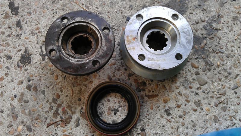

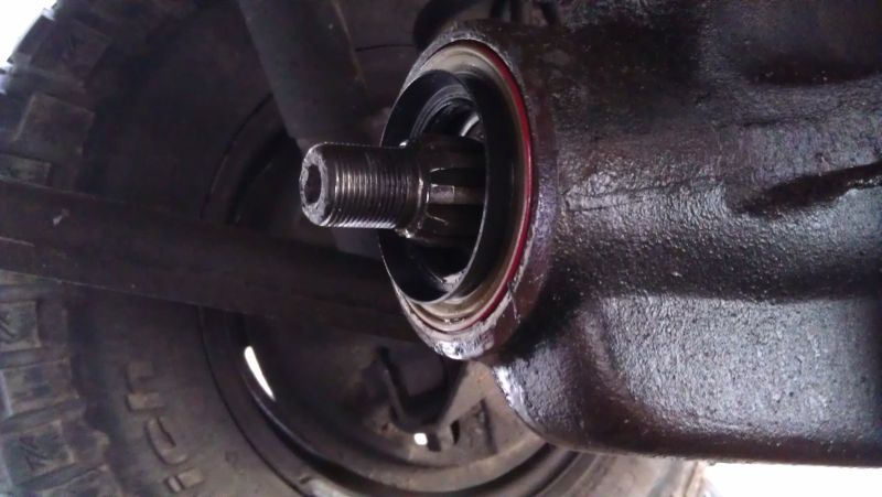

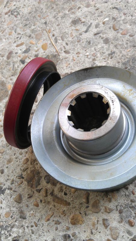

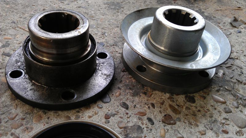

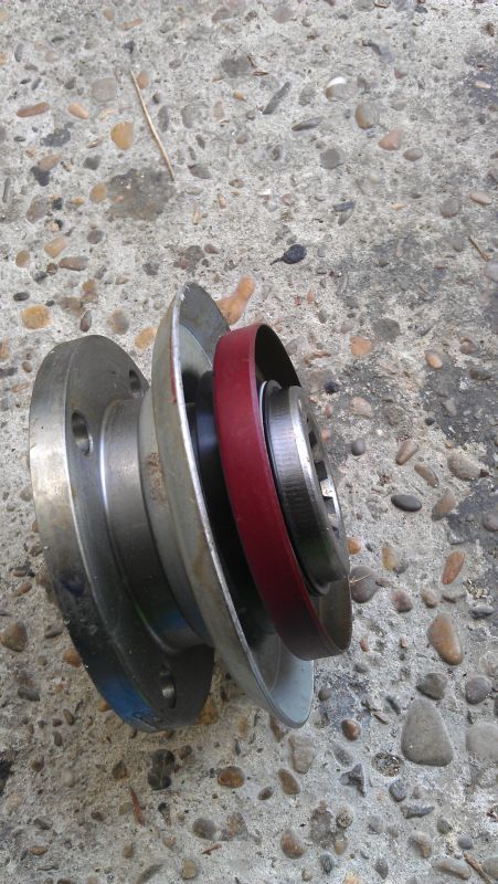

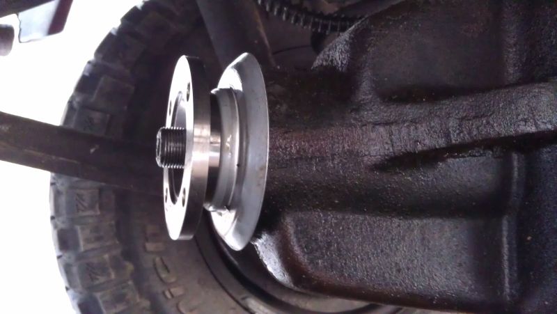

Petit déterrage de post... encore un problème (récurant) de fuite de mon joint spi... longs trajets autoroutiers... arrière du Def couvert d'huile de pont :sm10:
La mise à l'air est bien libre, banjo propre... l'écrou central avait pour la nième fois rebloqué... bref, le spi avait du s'user avec la tulipe mal serrée...
En cherchant les références du joint, je suis tombé de rebond en rebond à une information d'évolution du couple tulipe/joint spi il y a quelques années afin de fiabiliser l'étanchéité et la protection du joint...
Vu que j'en ai marre de ce machin qui me pisse de l'huile régulièrement, j'ai testé... on verra à l'usage mais voici le kit de remplacement :
Référence : STC4457 Flange & Mudshield Diff
Contenu du Kit : Tulipe, spi, rondelle et boulon (freiné) de serrage de la tulipe
Comparaison avec le modèle d'origine :
Montage très facile à réaliser, serrage du boulon central (après l'avoir mis du frein filet fort) à la douille de 32, rallonge, et le couple de mes cuisses dynamométriques... :sm11:

comment se fait l"étanchéité entre l'arbre cannelé et la tulipe? y a pas un feutre comme en sortie de BT?
Messages : 2182
Re: Fuite spi de Salisbury
Je n'ai rien vu qui corresponde pour ces montage là, et vu comment est bloqué l'écrou, l'appui sur la rondelle (large et neuve) doit pas laisser la possibilité à l'huile de passer entre les cannelures pour ressortir par le centre de la tulipe. pour le reste le joint spi fait son effet.

j'ai montée ce kit y a maintenant + de 2 ans, et franchement depuis sa fuit plus :), j'avais vue ce montage sur le def 300tdi de 2000 d'un collegue...
a++
bisnouk a écrit :Petit déterrage de post... encore un problème (récurant) de fuite de mon joint spi... longs trajets autoroutiers... arrière du Def couvert d'huile de pont :sm10:

N’empêche que depuis ce changement, plus une goutte d'huile par terre, plus une vibration, plus un seul desserrage d'écrou
