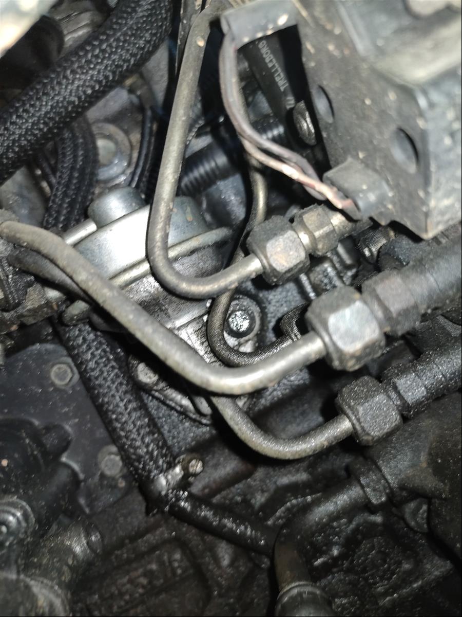

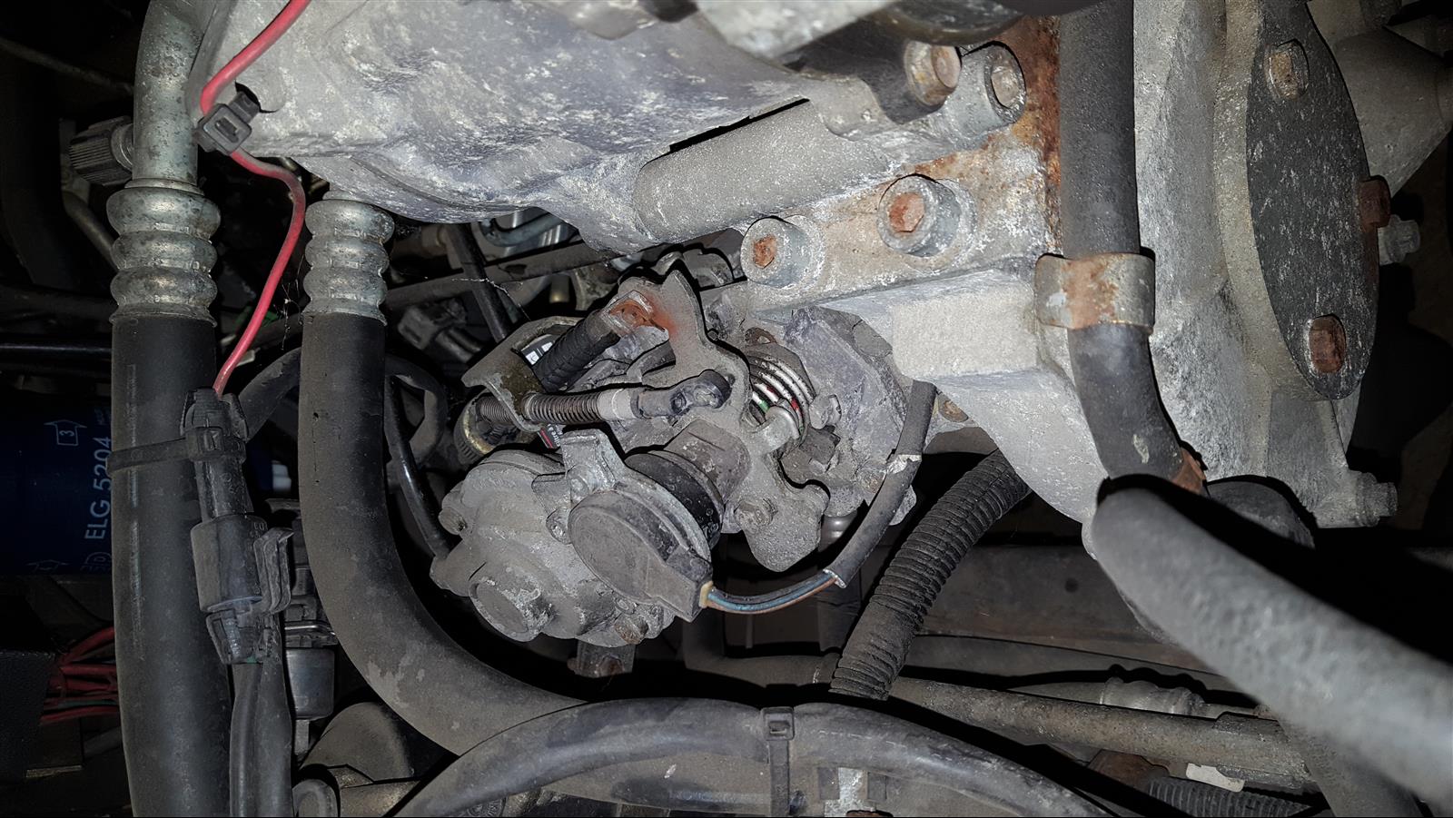

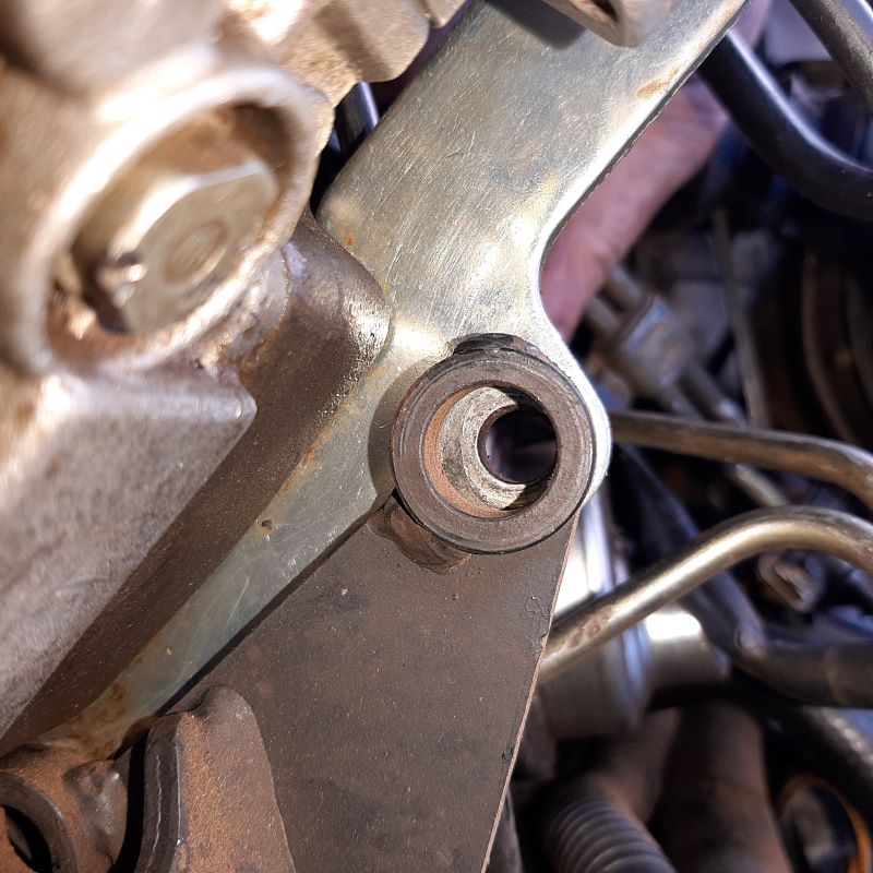

je viens de regarder, la pompe et le moteur.
Il y a bien une patte, sur le moteur, sur la pompe aussi. (facile, la pompe est déposée et il y a de la place sous le capot du coup)
ils n'y étaient pas quand j'ai eu la voiture
Au demontage de la pompe hier, je me suis meme demande " a quoi peut bien servir cette patte?"
Maintenant, je sais.

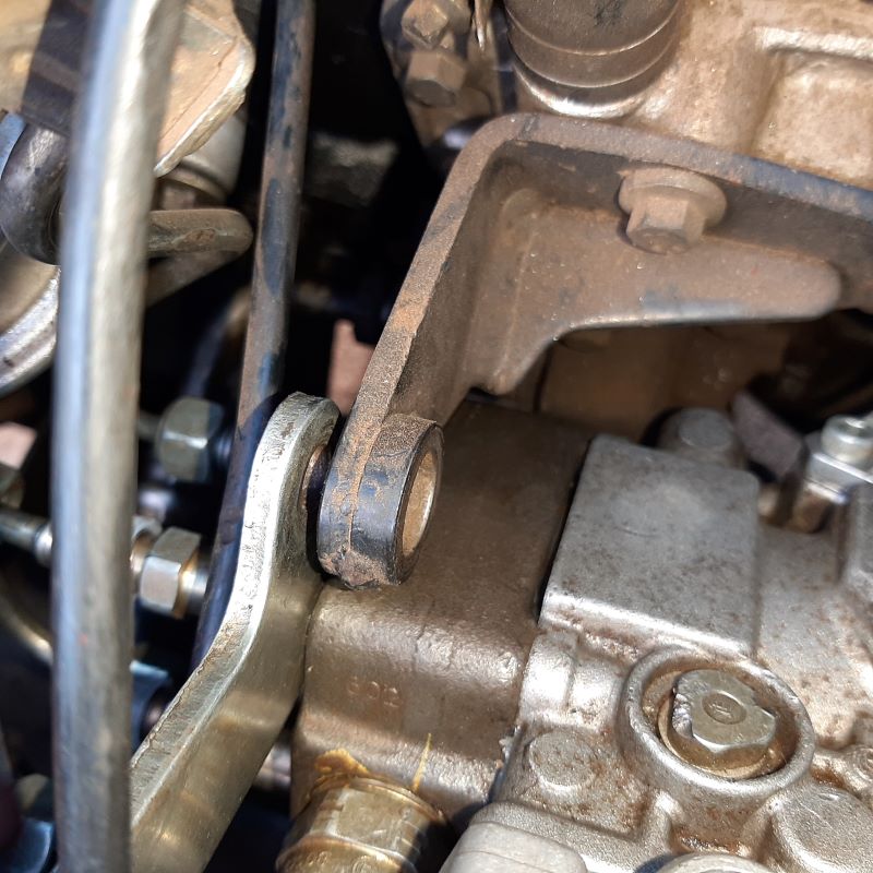

A quoi ressemble le (les ?) boulons? bête vis écrou ou bien avec épaulement ?
et j'en ai lu des postes sur la pompe... rien sur cette patte, enfin,rien que j'ai retenu...
Mais, quand il n'y a pas les boulons, ça tient moins bien...Ze Fifi a écrit : 05/07/2021 21:49 Une patte oubliée lors d'un remontage par un mécano peu consciencieux?

C'est bien ce que j'ai écris, d'où ma demande de l'année de fabrication du moteur et des épaulements.Ze Fifi a écrit : 05/07/2021 21:49 Pater de mémoire il y avait bien un problème d'alignement de la pompe sur les tout premiers 300,
Mais bon, un désalignement de la poulie de la pompe à cause d'une moitié de joint........

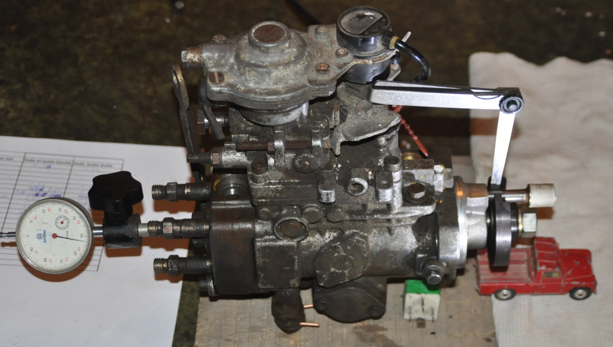

En fait ton ergot du levier de commande du doigt palpeur / LDA est pété, mais inutile de remplacer le couvercle complet pour ca, on doit trouver la pièce levier et cela se remplace.
Par la même occasion il faut en profiter pour remplacer le petit joint torique de doigt palpeur en le remontant à la graisse au silicone et en serrant ... intelligemment.
Le joint est supposé tenir la pression de pompe de transfer (la pompe à palettes intégrée) qui reigne dns le corps de pompe hors tête d'injection.
On parle de quelques bars quand même.
Pour faire l'opération il faut chasser une des billes de condamnation de l'axe de cette pièce, visibles à l'extérieur, avec un chasse goupille adéquat, et en mettant la zone autour de la bille opposée en appui sur une douille de taille "comme y faut" sur laquelle s'appuie le pourtour de la bille à chasser.
Le chasse goupille doit être clairement plus petit en section que la bille pour ne surtout pas toucher aux parois en alu du canal.
On travaille par coups secs et précis, sans se presser... la bille appuie sur l'axe qui appuie sur l'autre bille et la fait ressortir.
Une fois la bille opposée sortie, l'axe doit pouvoir sortir, et attention à ne pas le tordre celui là, le nouveau levier doit basculer sous son propre poids après remontage.
Au remontage on ressertit légèrement la collerette autour de la bille enfoncée avant de remettre l'axe, puis on met remet en place lelevier et son axe et on met une petite goutte de colle à filetage coté bille enfoncée à l'extérieur, là ou on a tapé au chasse goupille et on retourne le couvercle tout de suite pour avoir cette bille vers le bas sinon risque de voir de la colle à filetage migrer le long du petit axe et coller le levier... très chiant aussi!
On replace la bille chassée dans son logement sans colle, et on la renfonce au chasse goupille de manière à voir l'autre bille ressortir, chassée par l'axe...
Une fois les deux billes enfoncées de la même manière (à la même profondeur) on met une petite goutte de colle sur l'autre bille et on sertit de nouveau les collerettes et on est normalement bon.
Faire bien attention à ne surtout pas mettre trop de colle, il s'agit d'assurer l'étanchéité du sertissage, pas plus, et à laisser sêcher une bonne journée couvercle à plat pour éviter la migration de la colle vers l'axe et le levier.
On me dira: pourquoi la colle, puisqu'on sertit? Parce que le sertissage d'origine est fait avec un outil spécial et sur un logement de bille neuf... et a moins d'avoir l'outil à dispo... pas simple de faire un sertissage uniforme, et de plus les logements de billes sont légèrement coniques, du coté de la bille qu'on enfonce on fait changer le diamètre du logement/canal
Alors j'ai préféré assurer avant de vérifier une fois en fonction que cela ne fuit pas... pas envie de tout recommencer.
Le sertissage je l'ai fait avec un vieux burin emporte piece cylindrique et j'ai assuré avec quelques petits coups de pointeau régulièrement espacés plus la colle... aucune fuite.
Sinon, le couvercle n'est pas appairé, pas de souci.
Tant que tu y es autant vérifier le degré d'usure de l'axe de commande des gaz et de la douille insérée dans le couvercle, douille très facile à changer, avec le joint torique aussi.
Pour ton réglage:
Tu déroryses complètement avec cone au minimum et ressort qui dépasse allègrement de la platine de la membrane.
Tu fais un essai en accélération et vérifies (accélération très lente et merdique bien entendu) qu'une fois monté dans les tours à fond de 3emme par exemple, tu ne fumes pas.
Si tu fumes à ce moment là dans cetteconfiguration c'est que ta
est trop serrée (Vis de richesse c'est surtout ton limiteur de plage de débit, qui donne le débit maximal d'injection)vis de richesse
Tu peux aussi vérifier la cote de dépassement de la vis à l'extérieur du carter, même si elle est légèrement différente d'une pompe sur l'autre, une grosse différence de cote te mettra la puce à l'oreille et te donnera une direction de recherche.
Je te donnerai si tu veux une cote de comparaison avec une pompe de 300 passée au banc et pas tripotée depuis.
Mais avant tout cela, il faut commencer par remettre en fonction la LDA car pour l'instant rien ne limite la montée en débit avant que la pression turbo soit montée... de plus le cone permet de faire augmenter le débit harmonieusement avec la montée en pression de suralimentation alors que là c'est plein gaz possible d'emblée donc que tu fumes.... c'est normal!
Autre chose: il est possible de remettre le couvercle avec la vis de débit enplace, mais c'est plus simple pompe déposée.
Je t'expliquerai le cas échéant.
A plus
TÖNÖ

A+Athel a écrit : 05/07/2021 22:18 A quoi ressemble le (les ?) boulons? bête vis écrou ou bien avec épaulement ?

Merci pour toutes les réponses, précisions et informations, du coup, ça se précise.
Quand j'ai eu la voiture, j'ai fait (en fait avant même de l'acheter) une recherche sur le net avec le numéro de série.
- Le numéro n'est reconnu par aucun des moteurs de recherche que j'ai consulté
- Pourtant, il se décompose bien comme un numéro LR et ses composant sont en adéquation avec la voiture et ses équipements (enfin, le peu d’équipement qu'il y a )
- ensuite j'ai découvert les véhicules ROW et commandes militaires. Celui ci étant un véhicule civil.
Parce que j'avais lu le:
N'ayant pas trouvé de "Marque Jaune " (merci Blake et Mortimer) sur le carter de distrib, le véhicule étant de 2006 et ayant lu que la production des 300 avait continuée pour les militaires et le ROW, j'en ai déduit que celui ci avait reçu la modification. La pose de la courroie s’étant fait sans moi, je n'ai pas fait de photos a ce moment la, j'ai juste averti le mécano qu'il pouvait y avoir un risque de désalignement et que donc faire quelques tours moteurs sans carter permettait de vérifier que la chose ne foutait pas le camp. En fait j'ai vu cette info sur un site canadien, plutôt pédagogue. Et il mettait en garde contre le gauchissement possible du carter en cas de tension trop élevée (qui aurait pu occurrer dans le passé), et de l'éventuelle remède en calant la pompe au niveau de plan de joint, j'en ai déduit que ce plan de joint était important, d’où ma déduction... (je sais, c'est peut être capillotracté... ) du désalignement possible de la poulie de pompe. Ce qui ne l'a pas empêché ( le cochon!!!) de ne mettre qu'un demi joint... Je crois surtout qu'il a remonté comme il a trouvé en entrant, "ça marchait comme ça, je remonte comme ça"... il est aussi possible que le désalignement ne soit franc qu’après avoir roulé avec la voiture, quand tout se met en place...
Mais surtout, je pense surtout que l'absence des boulons d'attaches sur la patte a encore plus joue. j’espère que le carter n'a pas pris du gauche.
A priori, les boulons n’étaient déjà plus la a la première dépose de pompe.

Merci pour les photos des boulons de pompe.

merci pour le lien. Ça permet de confirmer ce que j'ai (ou pas.. ) sur la voiture (parce que du coup, j'ai un numéro de moteur difficile a exploiter (en tout cas sur les sites marchands)
4/10eme sur 8 cm, ça fait un peu, quand même?The Pater a écrit : 06/07/2021 8:54 Mais bon, un désalignement de la poulie de la pompe à cause d'une moitié de joint........
oui.The Pater a écrit : 06/07/2021 8:54 "Les voitures en Afrique deviennent vite des épaves, mais les épaves durent longtemps"
Bonne nouvelle.
Merci pour toutes tes infos.
je vais voir si a l'atelier je trouve des chasses corrects (doit y avoir des facom (tu veuxqui traînent... et je ferais ça peinard un ouikinde si je choppe la pièce seule. Sinon, trouver un autre couvercle me séduit assez aussi (la pompe neuve ou en ech.stand. ça va pas être possible, le wof a ses limites, peut être une d'occase si je trouve ça en passant en France (deux trucs: la pompe et la vacci) cet été, si possible dont les réglages n'ont pas été bidouillés...
tönö a écrit : ↑
06/07/2021 10:01
Je n'ai pas noté de jeu, MAIS je ne l'ai pas sorti, je n'ai pas réussi et pas voulu forcer.
D'autre part, mon changement de couvercle est aussi motivé par l’idée de changer le levier de commande: la platine de réglage (celle avec une lumière et les graduations) est fissuré car elle a été tordueje ne sais pas quelle a été la vie de cette pompe, mais elle a morflé...
tönö a écrit : ↑
06/07/2021 10:01
Ah oui, ça je veux bien, cette vis apparaît rarement en photo, et jamais avec le plombage...
D'ailleurs...
Est ce que le sertissage de la bague se fait au plus serré du réglage, "marquant le réglage" en quelque sorte, de telle manière que même si on dévisse pour changer les joints par exemple on retrouve son réglage a posteriori , ou bien c'est trop sensible ( j'ai cru comprendre que ça se jouait a un pouilleme de poil de c de marmotte des Cevennes ?
Est ce que on peut "faire bouger" cette bague en modifiant les réglages ou bien si l'on y touche elle casse? (genre, si la bague est toujours en place c'est une certitude que le réglage d'origine est toujours la)
Bon si le couvercle actuel aussi a morflé (à toi de voir) il est inutile de le réparer.
Mais si il est viable, la piece cassée semble difficile à sourcer en neuf, cela sera plutot de l'occase chez un diéséliste.
Par la même occasion il pourra peut être te faire une réfection complète des joints?
La pompe sera repartie pour un moment comme ca.
La bague est là pour empêcher toute intervention sur la vis, on est obligé de la déplacer lors du desserrage du contre écrou. Ce faisant elle perd sa forme.
Donc si la bague est parfaitement sertie sur la vis de plage de débit elle n'a théoriquement pas été touchée et le règlage de la vis non plus...
Lors du repassage au banc après réfection etc, en général les diésélistes mettent une goutte de peinture-vernis de couleur comme scellée pour remplacer la bague.

Effectivement je reconnais pas trop cette fixation ; sur le site de la FAQ il y a des photos qui pourront t'être utiles ; exemple :
download/file.php?id=14862&mode=view
Image trouvé dans le post calage pompe injection de LØLØ là :
viewtopic.php?f=32&t=5418&p=82107&hilit ... ion#p82107
Sinon voir ce gros plan sur l'un de mes 300 TDI en réserve dans la grange :
Nota : le potar noir de commande de l'EGR fixé à droite sur le couvercle de la LDA peut-être viré car il sert à rien
Vue de dessus du couvercle de LDA :
Et le cul de la pompe :
Vu de l'arrière (c'est une PI de Disc 300TDI aussi) :
Belle vue sur le fameux potar noir à virer et à envoyer à LØLØ qui les collectionne car ils valent une blinde

Bon,
Quelques heures plus tard, j'ai fini par trouver le loup...
Pour l'egr....
... véhicule Row, donc les normes pollution sont "simplifiées"... désolé pour l'envoi du potard...
Par contre....
Il existe DEUX types d’équerres:
ERR4725, avec lumières pour avoir le jeu pour monter les pompe
ET
ERR6835, avec silentblocs.
Évidemment, cela explique l'espace entre équerre et pompe et différence de diamètre.
Ça ne solutionne rien, malheureusement...
les silentblocs ont du fondre avec le temps, et je ne vais pas trouver la pièce ici.. va falloir penser.
La pièce vaut dans les 50 /60 euros et bien entendu on en peut pas remplacer les silentbloc seul...
bon, j'ai la nuit pour réfléchir...
Merci pour la réponse en tout cas.
L’équerre a silentbloc est une évolution de celle a lumières (ça finissait par bouger apparemment Mais bon, quand t'as plus les silentblocs, t'as l’air d'un
), pour éviter le désalignement de la pompe, la torsion du carter de courroie, le biais dans la poulie et l'usure prématurée de la courroie (perte de tension, glissement)....
Bref, ça va pas être simple....

Re: Désassemblage-réfection PI Bosch VE: conseils, observations
Tu peux voir sur la photo que j'avais posé, il n'y a aucun jeu. Mais j'ai l'ancien support le ERR 4725 qui a des trous oblongs.Athel a écrit : 10/07/2021 15:34 - Il y a environ 4mm entre la patte de la pompe et l’équerre rapportée sur le moteur.
LR a changé le support, et celui que tu as est un ERR 6835. Il te manque des cylindres fendus, qui permettent une mise en place par coulissement axial. Ton jeu de 4 mm est peut être normal.
Regarde cette vidéo : https://youtu.be/FuJf5UFZRtc
On y voit bien les différences
Note :
Tu dois serrer les vis et écrous juste avec les doigts, permettant au support de bouger.
Ensuite tu serres d'abord les vis coté pompe, puis ensuite seulement les vis coté bloc moteur.

Athel a écrit : 10/07/2021 20:01 ERR6835, avec silentblocs.
Ce ne sont pas des silents blocs.

Ces entretoises fendues sont là pour qu'il n'y ait pas de jeu.Athel a écrit : 11/07/2021 21:11 problème provisoirement réglé par découpe de bouts de tube en 12, donc ça peut coulisser, mais pas s’écarter.(ce qui me semble être le but du jeu comme me disait une copine)
Une fois le support positionné, quand tu serres les boulons, les entretoises sont comprimées et s'écartent un peu plus
Cela évite que les vibrations du moteur créent de l'usure au niveau des entretoises, et permet à la pompe d'être bien maintenue coté support.
Ma recommandation: achète un support avec les entretoises fendues et remplace quand tu pourras.
