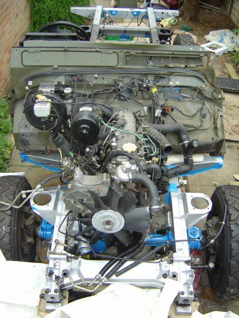

J'ai également trouvé sur la toile, la photo d'un moteur de Wolf ou l'on peut apperçevoir les durits d'air ou ce que je pense l'être... si quelqu'un peut confirmer ou le contraire ça serait sympa ....
photo issue de cette adresse: http://s221.photobucket.com/albums/dd19 ... ent=1b.jpg
boorce.com
Messages : 118
Enregistré le : 02/06/2004 22:30
Localisation : Lille
Re: Ouïes aspiration air moteur sur def Wolf
Message non lu par boorce.com »
Trophy (coucou ;) comment va ?)
Y a trop de tube dans la photo :shock:
Mais effectivement on peut voir trois entrée type air de chaque cotès.
A gauche de la photo, prise d'air.. heu... gauche.. ;) à droit par contre, il y a la pièce en "Y" sur le tube, avec ce que je pense être la "connexion" vers l'autre prise d'air, et enfin "l'entrée" d'air bien visible contre le moteur à droit, qui est en fait la sortie du filtre vers le turbo (qui est démonté, il manque les collecteurs d'admin et d'échappement + ensemble turbo et tubes vers intercooler).

Salut Nico :D ... merci pour ton analyse, pour ce qui est du moteur, je ne suis pas assez calé dans le domaine pour t'en dire plus, mais si mes souvenirs sont exactes, je me souviens de Wolf en Angleterre qui poussaient très très fort sur route et déjas à l'époque je me posais la question de savoir ce qu'ils avaient comme moteur :sm1:
