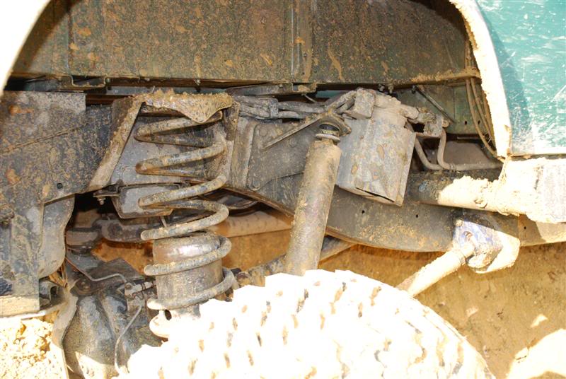

Messages : 13978
Re: Améliorer les débattements avant
deslandes a écrit : Pour l'arrière, cela existe donc sans soucis, je pense que cela doit se monter devant également...
C'est quasiment toujours l'arrière qui a les faveur des débattements maximum. Ceci dit, cela se comprend.
Je crois bien que c'est le kit X-eng que f1cpx avait monté. Les tirants à rotule avaient trop dégradé la tenue de route, contrairement à ce qui est affirmé dans un des liens que tu as mis en ligne.
Autre point : à la vue des silents blocs supérieurs d'un amortisseur arrière sur une des photos lors de fort croisement de pont, il faut vraiment penser à mettre un système rotulant.
