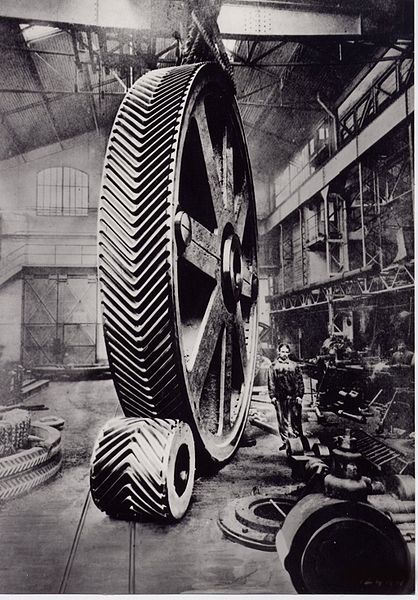

Et elle est lubrifiée comment cette cascade de pignons, est-ce que tu sais ?
Je pose la question parce que je me souviens de l'histoire légendaire de Citroën, les "deux chevrons". Cela venait de la conception d'un engrenage à pignons dont la denture était en "V" (cf photo ci-dessous) au lieu d'être hélicoïdale, d'où moins de contraintes et peu de nécessité de lubrification.
- Messages : 13985
Re: moteur 2.5 vm dans un land 90
Def e-Duck a écrit : Je pose la question parce que je me souviens de l'histoire légendaire de Citroën, les "deux chevrons". Cela venait de la conception d'un engrenage à pignons dont la denture était en "V" (cf photo ci-dessous) au lieu d'être hélicoïdale, d'où moins de contraintes et peu de nécessité de lubrification.
té té té té......
C'est toujours une denture hélicoïdale. C'est comme deux roues à denture hélicoïdale collées l'une à l'autre.
les contraintes sur les dentures ne changent pas, voir sont un peu plus élevé à cause de la difficulté d'un usinage précis.
Le gros avantage de ce type de denture "Chevron" est que cela a les avantage de la denture hélicoïdale sans transmettre aux paliers de charge axiale.
Les problèmes de lubrification restent les mêmes, mais les paliers sont plus simples vu qu'ils ne reçoivent, en théorie, qu'une charge radiale de la denture.
