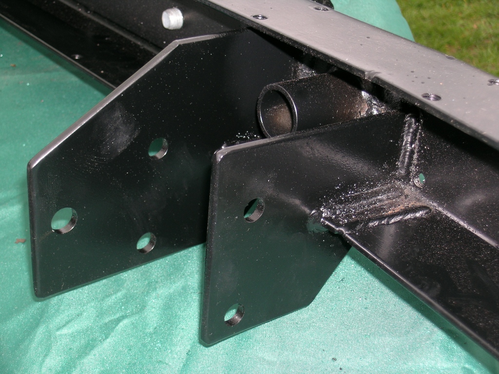

Re: Treuil Central.

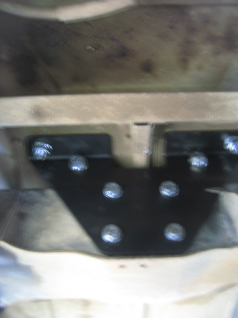

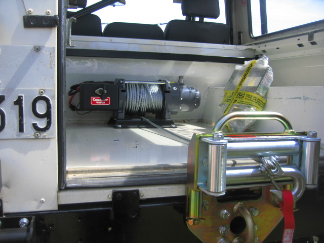

Salut, pour ramener les brebis égarés sur le sujet quelques illustrations:
1) On ne peut pas plus central... L'écubier est amovible la poignée sur le dessus sert a ça, il est verrouillé avec deux goupille tracteur et une platine reste en place. Cela peut servir de piste de réflexion pour positionner des écubiers amovibles tout au tour du land :sm27: .
2) Dommage la photo n'est pas bonne mais cela donne une idée du principe de fixation du treuil.

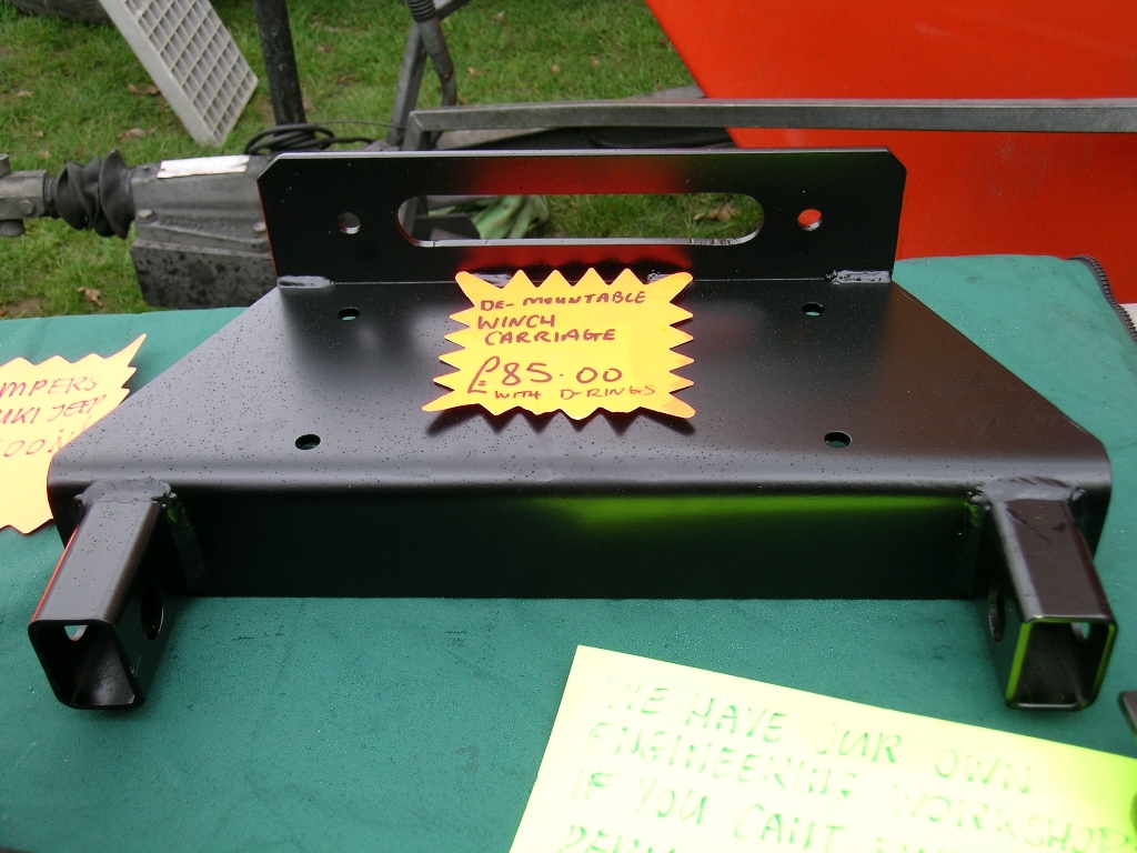

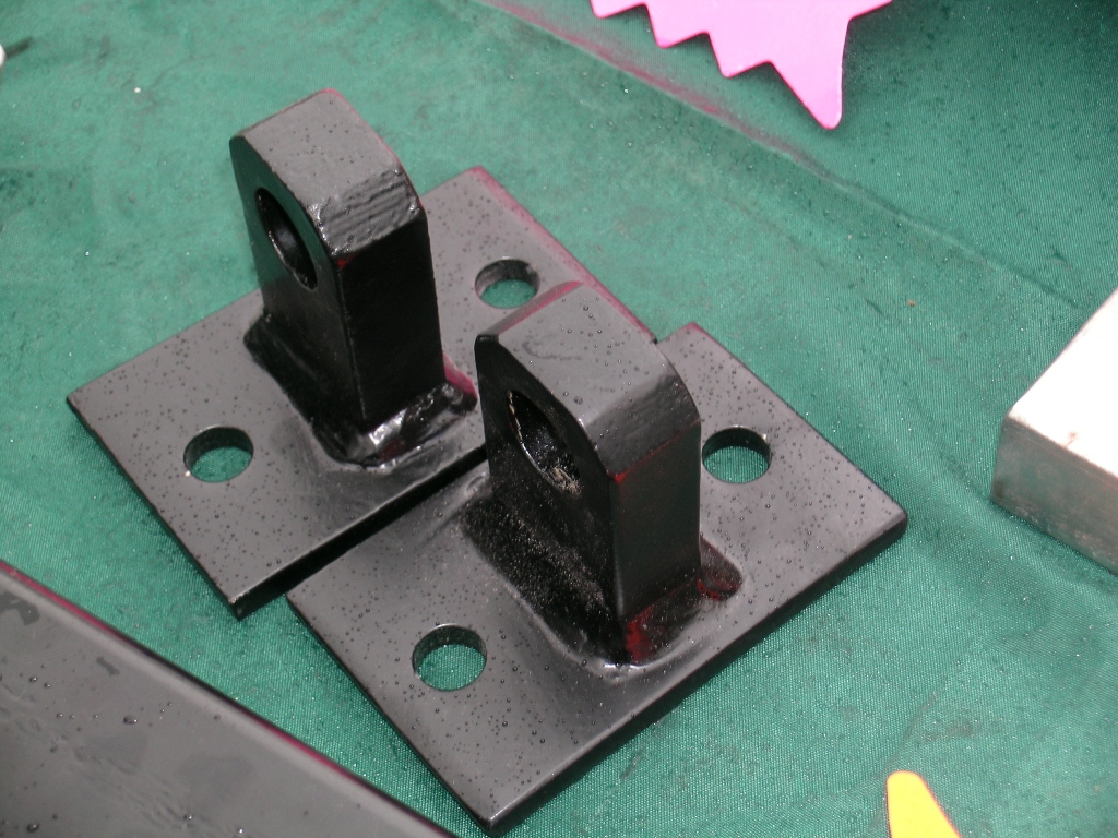

Pour les systèmes amovibles, celui la me semble intéressant:
3) Cela reste abordable, bien que le cliché date de 2003.
4) Pattes à placer à l'avant et à l'arrière.
5)Avant:
6)Arrière:

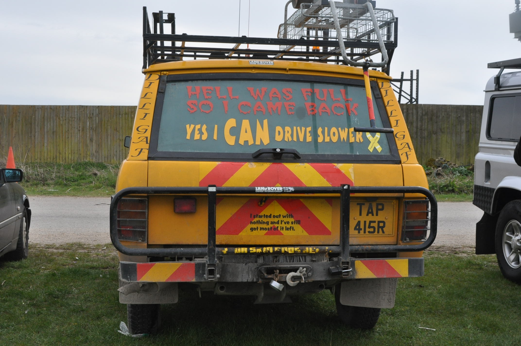

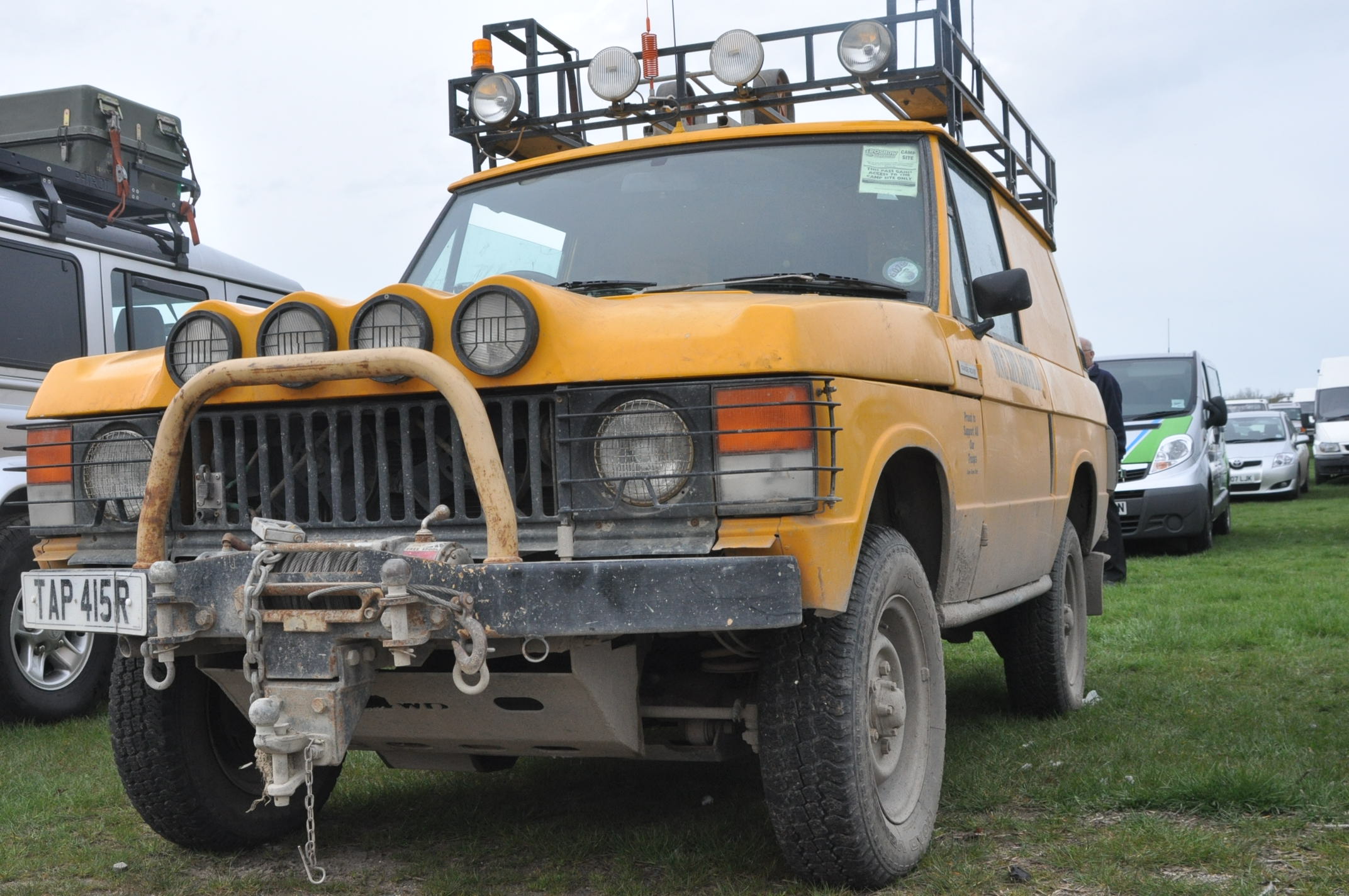

Là c'est juste pour le fun: Mais c'est une solution aussi.
11)
12)
Si si, il y en a qui ose, mais faut rouler en range pour ça... :sm11:
