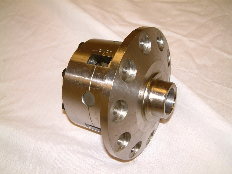

je me doutais bien que tu aurais pensé à celui là..
c'est un différentiel à 4 satellites....au lieu de 2....équipant certains DEF90v8 "BRUT de FONDERIE sortie Usine"....
une très bonne alternative, pour un différentiel standard en 24c,..incassable de surcroit,.....mais sans la possibilité de blocage manuel ou automatique.....
avec les demi-arbres standards 24c de LR cela suffit, tant qu'il n'y a pas de reprises d'adhérence trop brutales avec les roues à la longue dans le temps,....
Pourquoi LR ne les a t-il pas mis dans tous leurs ponts en 24c, là est la vrai question?
Cela eût rendu les LANDS.....BIEN TROP FIABLES.....!!!!!

pour accéder à leur Différentiel de Pont Standard 24c et 4 satellites c'est là:..."4 PIN- CENTRE"
http://www.ashcroft-transmissions.co.uk ... ductId=173
et avec la traduction automatique de Google en français
http://translate.google.fr/translate?hl ... 26prmd%3Dv
"Nous sommes maintenant dans la fabrication de nos propres 4 broches Diff centre en utilisant le côté arrière 110 engrenages internes et le diamètre 18mm grande tige transversale, le boîtier est activé à partir EN24T billet sera donc très résistant".
Juste pas bien saisi sur quel type de "NEZ de PONT" cela était mis, finalement?....
Soit celui de l'ar des Def 110/130 (Nez de Pont pour Salisbury) ou sur les autres modèles dit"classiques" utilisés sur les Def90 ou Disco1 ou RRC?
[i]Le Meilleur des Compromis restant à tout jamais le LAND d'origine, conçu tel quel par LR:...dit: "BRUT de FONDERIE sorti USINE".....[/i]
