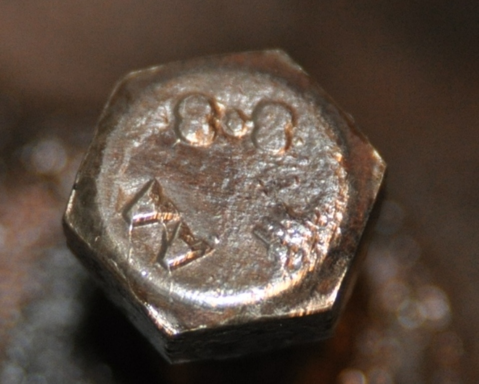

17) Tête de vis du pivot inférieur def td5: C'est du 8.8 .

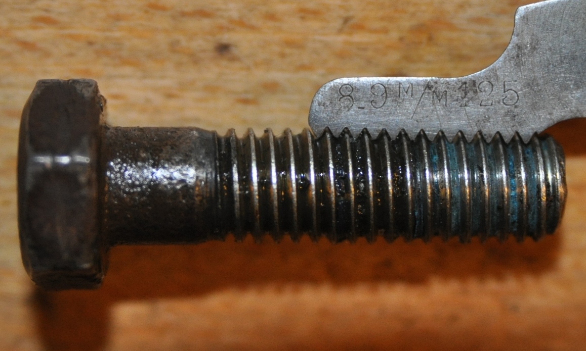

18) Le pas c'est du 125 filets ou tours par mètre.
19 Elle mesure 30mm sous tête. On peut remarquer les trace de Loctite.

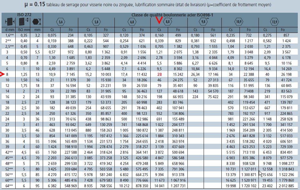

20) Tableau des couples de serrage de ludo59 . La valeur, 23Nm cela me parait peu, je pense que de façon courante on a tendance à les dépasser avec la clef pifomètrique. Rover donne souvent 25Nm pour ce genre de vis.

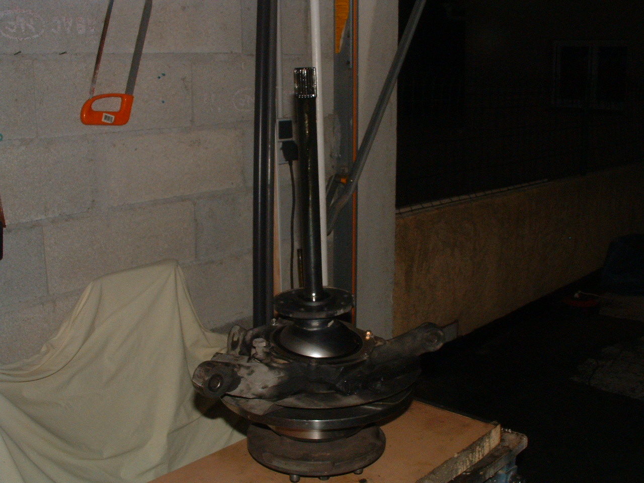

Re: fuite d'huile boule de pivot avt
côté droit
côté droit
côté gauche, le joint homo est plus long
la clé qui va
la clé qui va
le pont sans l'ensemble bol/moyeux/disque

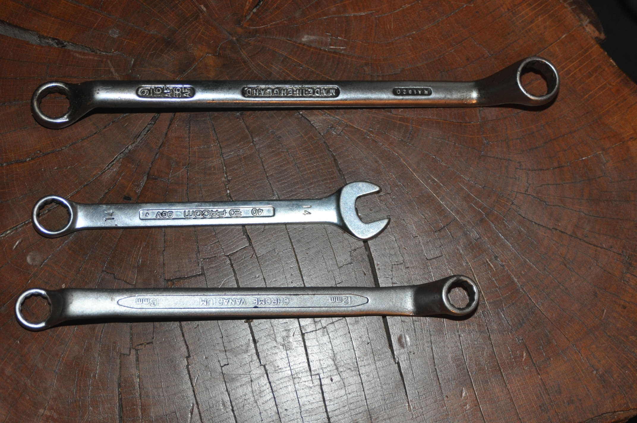

Salut , il te faut IMPERATIVEMENT une douille a 12 pans pour débloquer les vis de fixation de l'étrier !!

Oui, 12 pans obligatoires, surtout que les 8 pans, c'est pas courant... :lol:

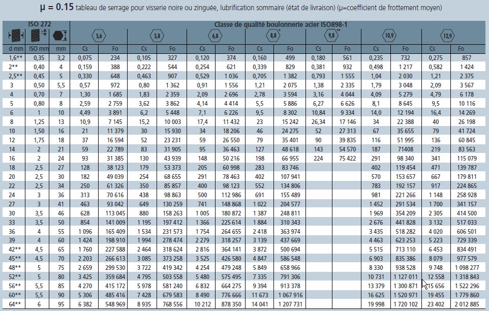

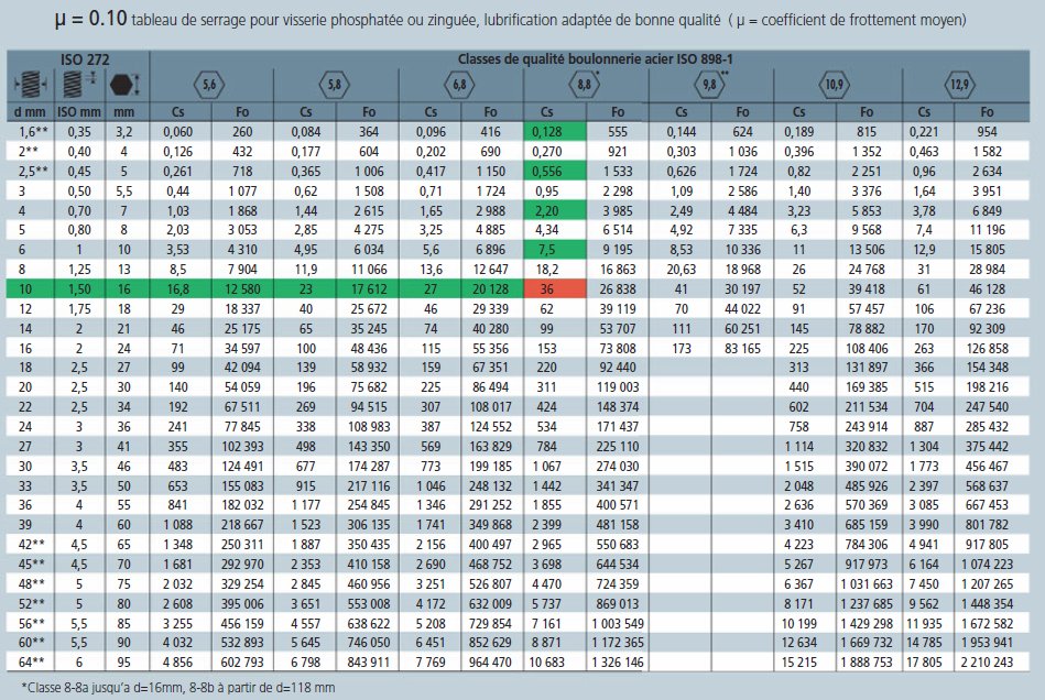

LØLØ a écrit : 20) Tableau des couples de serrage de ludo59 . La valeur, 23Nm cela me parait peu, je pense que de façon courante on a tendance à les dépasser avec la clef pifomètrique. Rover donne souvent 25Nm pour ce genre de vis.
Le fichier joint ScreenShot001.jpg n’est plus disponible.
Pour être précis, je n'ai extrait qu'un des 3 tableau fourni dans le catalogue facom. (où µ=0.15). J'avais par défaut choisi la valeur moyenne
Ci joint les 3 tableaux :
μ = 0.10 tableau de serrage pour visserie phosphatée ou zinguée, lubrification adaptée de bonne qualité ( μ = coefficient de frottement moyen)
µ=0.10
µ=0.10
μ = 0.15 tableau de serrage pour visserie noire ou zinguée, lubrification sommaire (état de livraison) (μ=coefficient de frottement moyen)
µ=0.10
µ=0.10

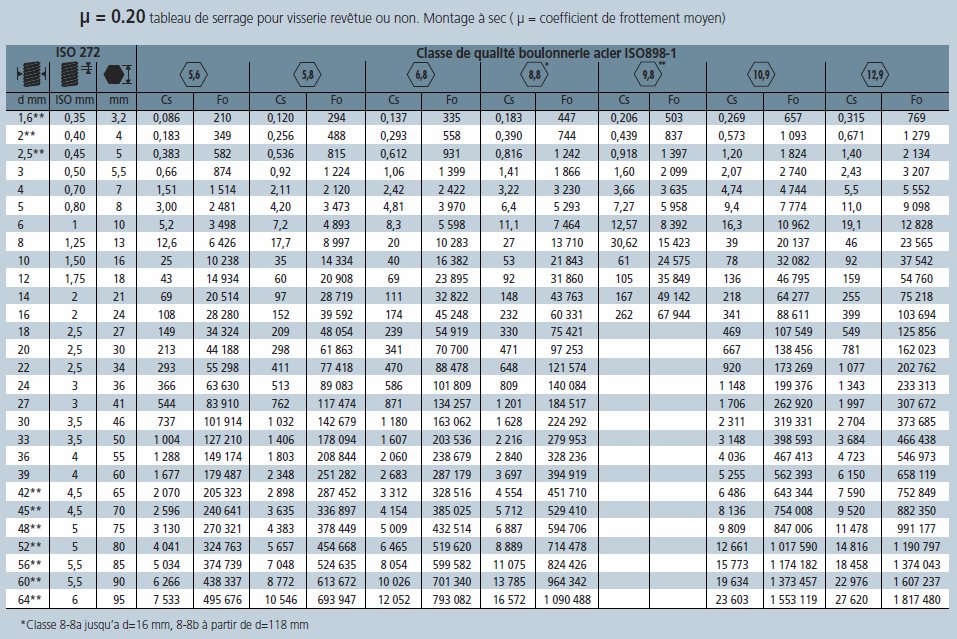

μ = 0.20 tableau de serrage pour visserie revêtue ou non. Montage à sec ( μ = coefficient de frottement moyen)
µ=0.20
µ=0.20
Il est vrai que LR considère que les filets et la surface d'appui sont lubrifiés correctement donc pour comparer avec le manuel d'atelier, il faudrait (je pense) prendre µ=0.10
Ludo
PS pour Le Pater, peux tu nous éclairer sur le choix du µ ?
µ=0.15
µ=0.15

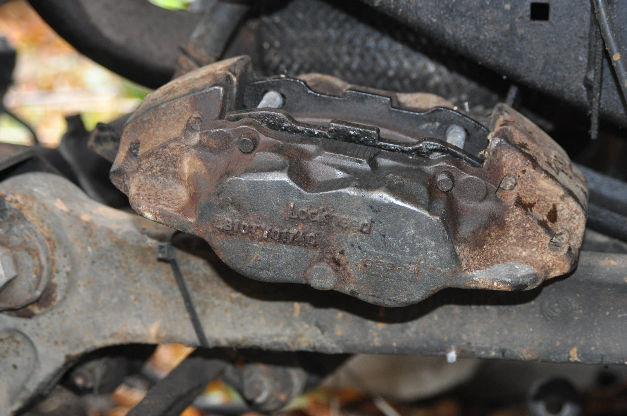

18) Le but est de dégager l'étrier de frein et de le poser sur le tirant de pont sans ouvrir le circuit hydraulique.

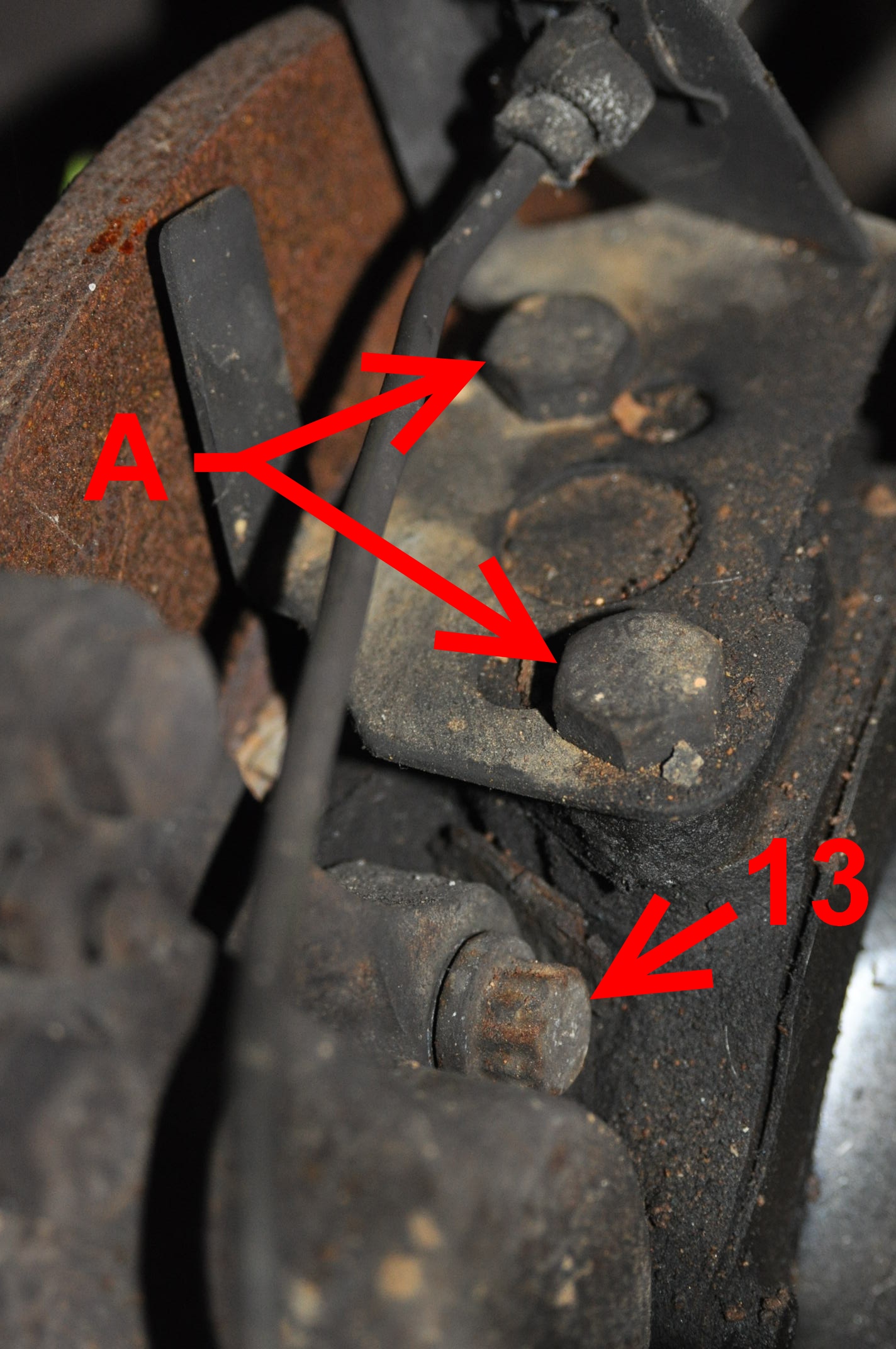

20)L'étrier est prêt à être posé sur le tirant: on voit: la position des vis de (13) 12 pans, les vis de pivot supérieur (A ), la patte en (L), le raccord (R) a ne pas démonter. Remettre les vis de pivot en place sans la plaque, pour pouvoir tirer l'ensemble du moyeux.

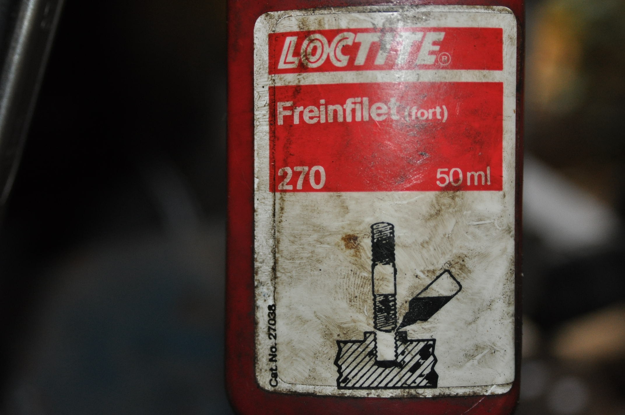

23) Enfin pour le remontage prévoir de la Loctite 270 et de la patte à joint, à moins de pouvoir réutiliser un des deux joints de bol.
