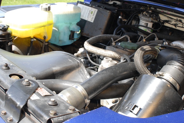

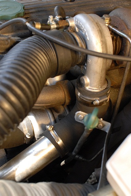

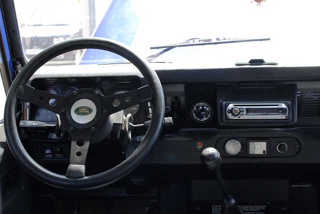

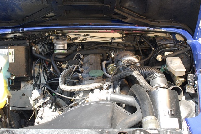

Bonjour, voilà l'opération est terminée.
Je résume, remotorisation d'un Land 90 2,5 Td au moyen d'un 200 Tdi provenant d'un Disco.
Le montage a été fait comme à l'origine du 200 Tdi monté sur les Defender. Toutes les pièces spécifiques au montage du 200 Tdi dans le Defender sont neuves. Radiateur, Intercooler ...
Le 200 Tdi à une culasse neuve, la distribution refaite et la ppe à eau neuve. Il a 145.000 km
Pression turbo et compte tour à l'intérieur, sous haute surveillance.
Quelques photos.
Quelques photos.

Sur la quatrième photo, j'ai l'impression que le tube de jauge à huile est tenue, en partie haute, par une patte fixée à la carrosserie. Est-ce bien le cas ?
Re: Transplantation d'un 200 Tdi
The Pater a écrit :Sur la quatrième photo, j'ai l'impression que le tube de jauge à huile est tenue, en partie haute, par une patte fixée à la carrosserie. Est-ce bien le cas ?
Oui, j'ai fait une petite patte. Un problème ?
- Messages : 14029
Oui, le moteur vibre et bouge pas mal par rapport au châssis (couple de renversement). Il risque d'y avoir des problèmes à plus ou moins long terme en partie basse du tube.Kinou a écrit :The Pater a écrit :Sur la quatrième photo, j'ai l'impression que le tube de jauge à huile est tenue, en partie haute, par une patte fixée à la carrosserie. Est-ce bien le cas ?
Il serait préférable que la patte soit sur le moteur, que l'ensemble bouge ensemble ... Je comprend. Je vais modifier la chose.
Merci de la remarque.

Je finis la fiabilisation du bébé et un truc me chifonne. Voilà:
J'ai changé la sonde de température du moteur provenant du Disco par celle prévut pour le Defender, il semblerait qu'il faille aussi changer le mano au tableau de bord.
Actuellement quand je tire dessus un temps, j'ai l'aiguille de température qui part et reste dans la zone blanche mais tout à l'extrème tout de même, je pense qu'elle devrait plutôt se situer dans la partie centrale de celle ci. Dans la circulation urbaine elle se situe nettement plus sur la gauche.
Le joint de culasse, la ppe à eau, la distri sont neuf.
Il ne fume pas.
