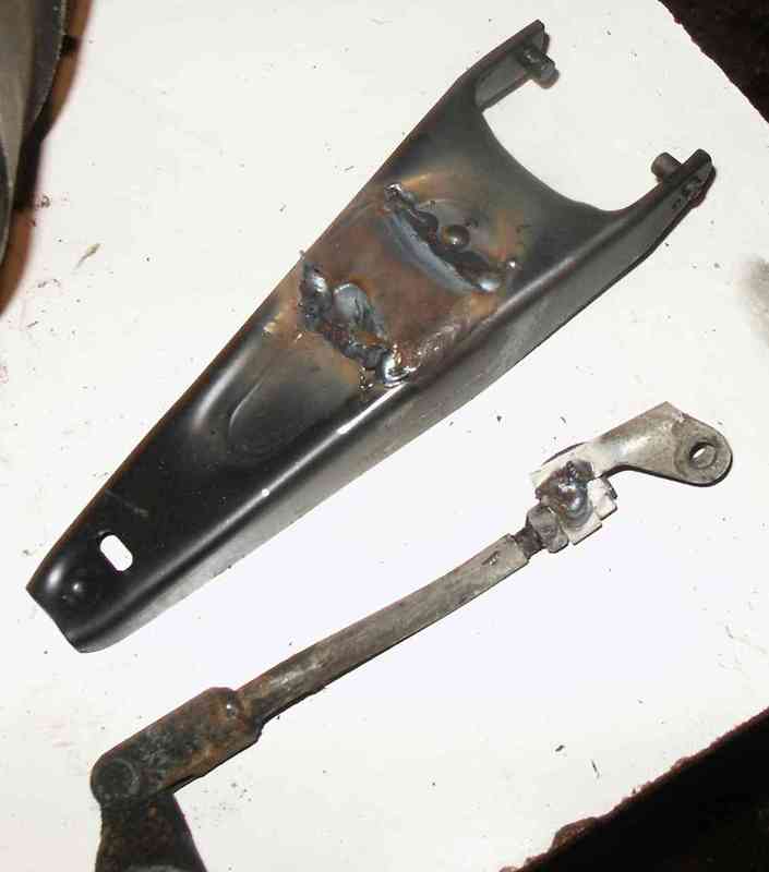

Version livrée:
Version soudure supplémentaire:
Au passage, j'ai aussi renforcé la commande de courtes/longues, ayant vu plusieurs fois des copains en rade de commande... (hein fred! :mrgreen: )

Si je comprends bien la fourchette renforcée est une fourchette standard sur laquelle est soudée une plaque de métal derrière l'emplacement de la rotule d'articulation.
Re: [Disco300tdi] pédale d'embrayage coincée
Tout à fait, c'est pour cela que je disais que c'est facile a faire avec une standard... la tôle rajoutée n'est pas épaisse! (je dirai dans les 2mm, mais j'ai pas pensé a mesurer... :oops: )
discoboat a écrit :Si je comprends bien la fourchette renforcée est une fourchette standard sur laquelle est soudée une plaque de métal derrière l'emplacement de la rotule d'articulation.
Oui.

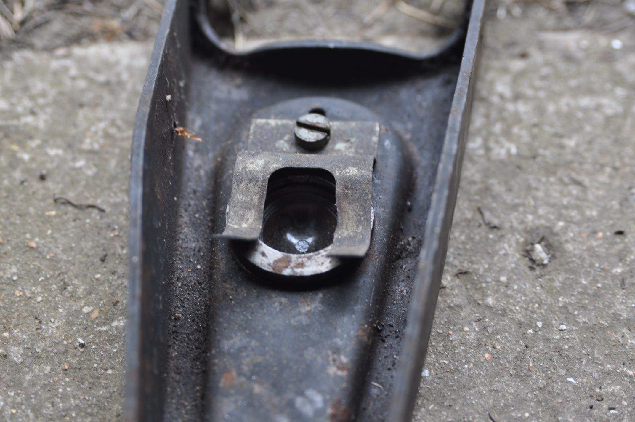

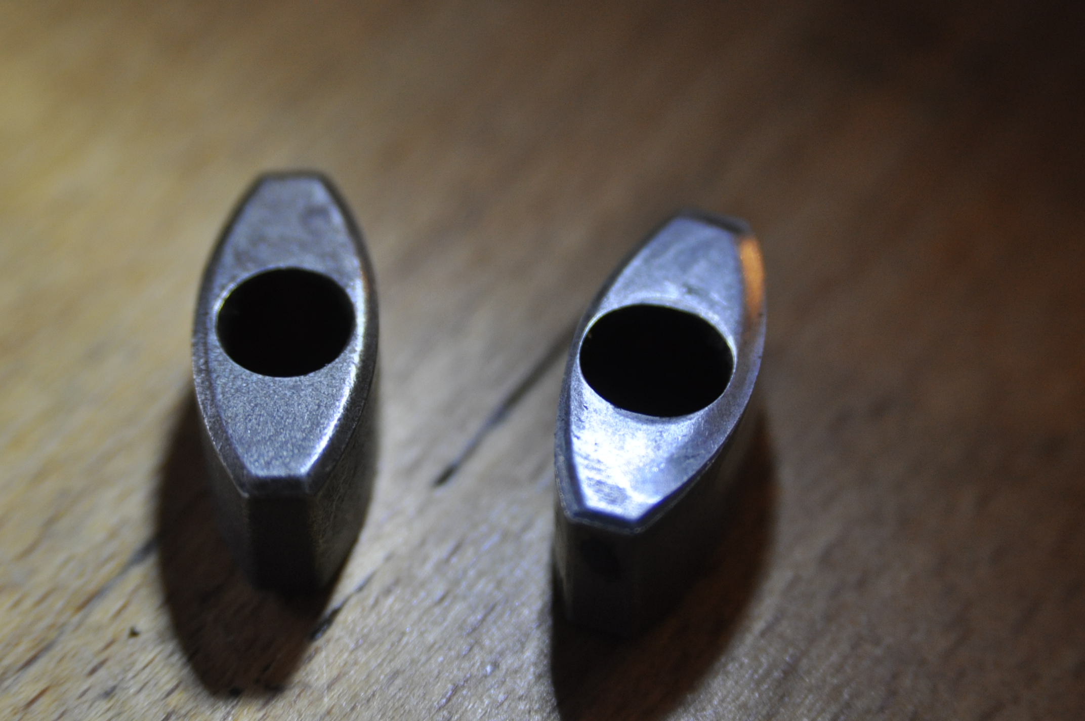

De l'autre coté,

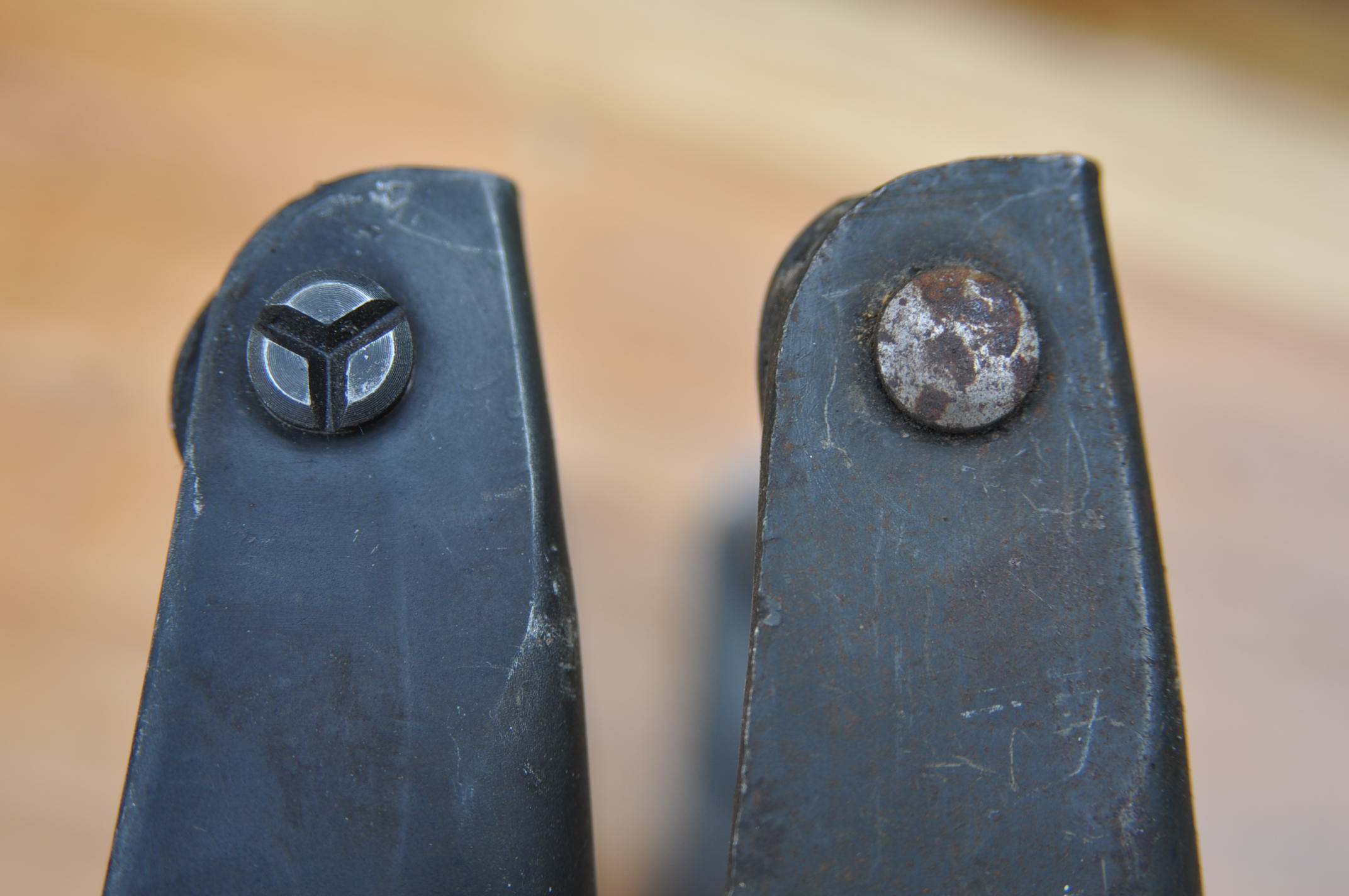

les axes des galets s'usent, se tordent, se dessertissent:
Les petits galets ou rotules aussi ont leurs lots de misères:

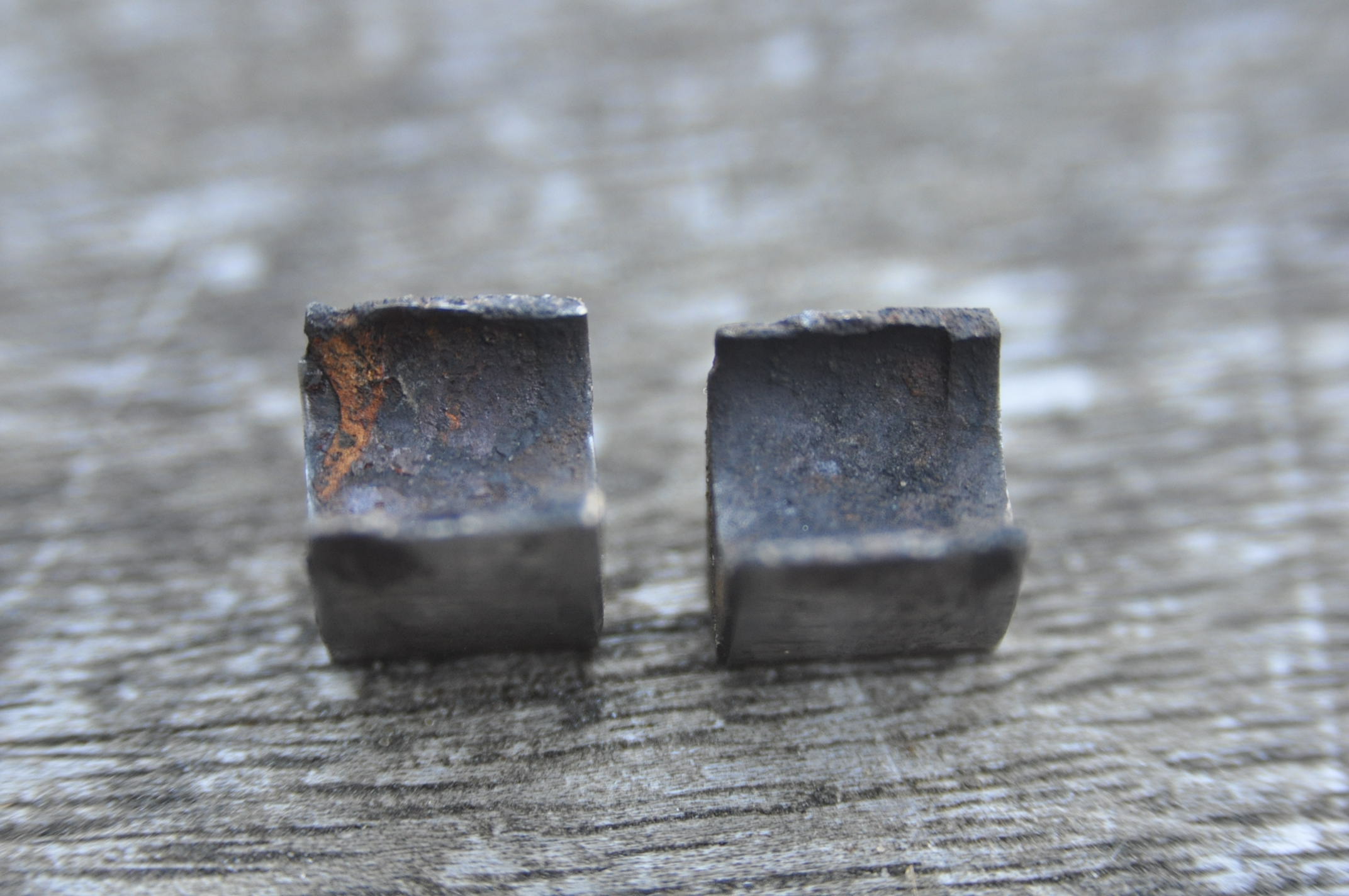

Usures intérieur, lié a l'axe de la fourchette:
Usures extérieur, lié aux efforts de contact avec les petits axes de la butée:
Pouvant aller jusqu’à l'usure extrême:
Voir casse:
Détails:
Cela provoque une commande en biais de la butée. Donc usure de la butée, du guide de butée, la pédale d'embrayage qui reste au fond a cause d'un mauvais coulissement, etc.

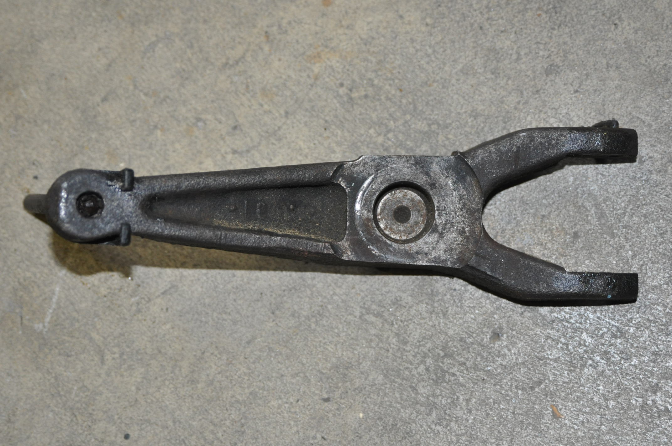

Aux fourchettes des lands 4 cylindres, on va comparer ça les fourchettes des V8 des ranges VM, ou des Td5.
Une pièce de fonderie, il y a les clips servant à la mise en place et l'axe de poussée.
Extérieur
Intérieur
Détail
L’équivalent des petits galets rotules sur les fourchettes des 4 cylindres...
Cotè clips:
Il est claire en quelques photos, de voir qu'il n'y a pas photo entre les deux types de fourchette.
On peut, bien sur, renforcer avec une grosse rondelle soudée ou un bout de fer plat:
Mais au démontage, je préféré bien regarder l'état d'usure d'une fourchette d'origine, éventuellement la renforcée, plutôt que de monter une fourchette adaptable même vendue renforcée d'origine, car l'acier est moins bon, le sertissage des petits axes des galets de commande de butée est moins bon... Et tout ça sont des détails qui ne sautent pas aux yeux lors de l'achat.
A gauche l'adaptable...
Ou le top dans le renforcement quand on a faire a un ajusteur...
Intérieur:
Extérieur:
On peut aussi mettre un point de soudure sur le sertissage des petits axes des petits galets de poussée de butée.

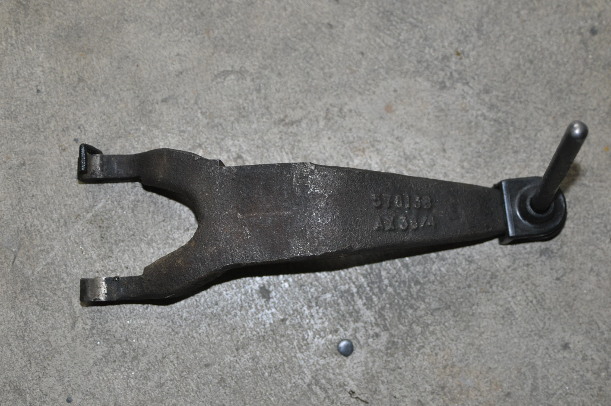

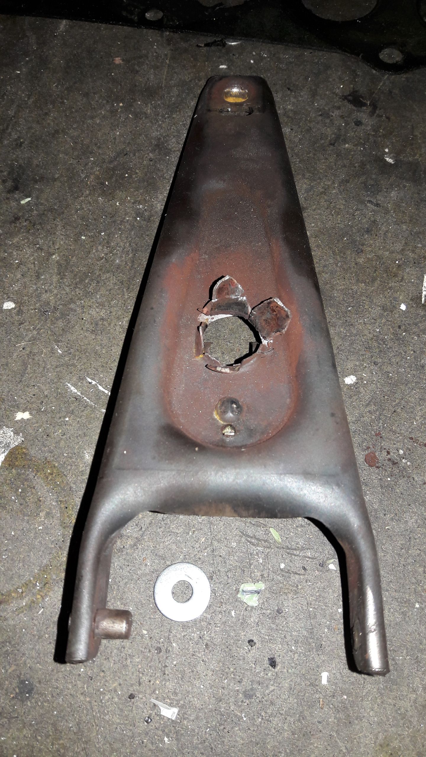

Fourchette changée.
Ci dessous le disque d'embrayage bien abimé et l’ancienne fourchette bien percée avec un ergot en moins.
La nouvelle a été un peu renforcée (grosse rondelle avec gros paquet de soudure). J'ai eu un peu de mal à souder (mauvaise masse) mais cela ne bougera plus.
Defender 90 300tdi de 1998.
Tu as pris la double peine, ergot cassé et fourchette percé.
As tu retrouver l'axe du patin et le patin, dans le carter d'embrayage ?
A ton avis, le quel des deux était cassé en premier ?
Est ce que ton embrayage présentait une dureté avant son transpercement de fourchette ? C'est à dire, est ce que la fourchette était de biais pour appuyer sur la butée , ce qui aurait entrainer un mauvais coulissement.

C'est un pro qui a tout changé.
Oui, il semble que l'ergot était cassé avant.
