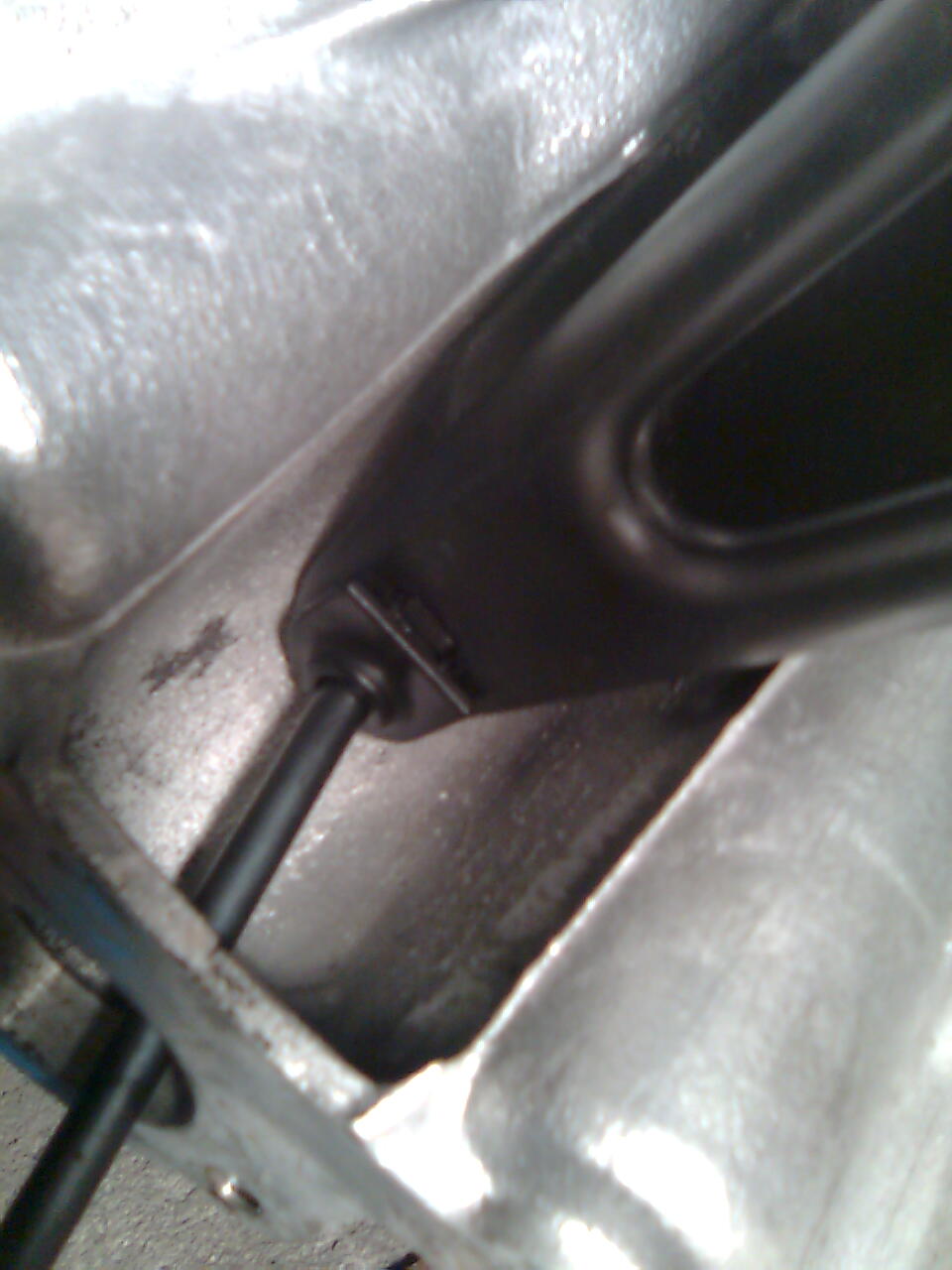

Bonjour à tous.
Ben voilà un coup d'embrayage, pédale qui molli, coup suivant pédale à fond!!
J'ai vu dans vos forum qu'il y avait pas mal de possibilité.
Le niveau du bocal correct pas de fuite derrière la coupelle. Bonne purge avec pression d'air au-dessus du bocal en remettant 1/4 litre neuf : maintenant la pédale est dur comme du béton et la pression va jusqu'au récepteur.
Démontage du récepteur et du support d'amortisseur pas de problème particulier sinon que l'axe qui pousse la fourchette est resté dans la cloche d'embrayage. Comme l'axe était bien clipsé j'ai pu le récupérer et le sortir. La fourchette est à 10 cm de la surface de fixation du récepteur hyd. Je suppose un problème de fourchette ou de butée.
Quelqu'un a-t-il une idée de la distance à laquelle se situe la fourchette par rapport à la fixation du maitre cylindre récepteur quand l'embrayage il est neuf ?
Autre question similaire : quand on monte la tige sur la fourchette d'embrayage avec son clips elle dépasse de la cloche ou elle reste à l'intérieur?
Merci pour vos réponses .

Re: [Disco300tdi] pédale d'embrayage coincée
Fourchette passée a travers... normalement, la tige dépasse de la cloche, de disons 2/3 cm.
Il existe une fourchette renforcée chez britpart je crois, marquée HD a la fin de la réf: j'ai monté ca, mais j'ai trouvé le renfort un peu soft, j'ai remis un coup de mig de tous les cotés! Bref, si tu peux souder, autant commander une fourchette normale et la renforcer toi même.

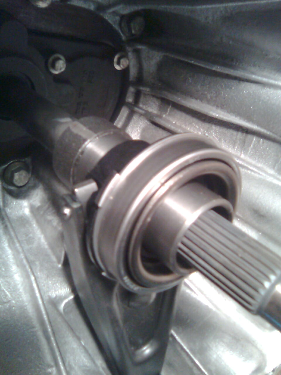

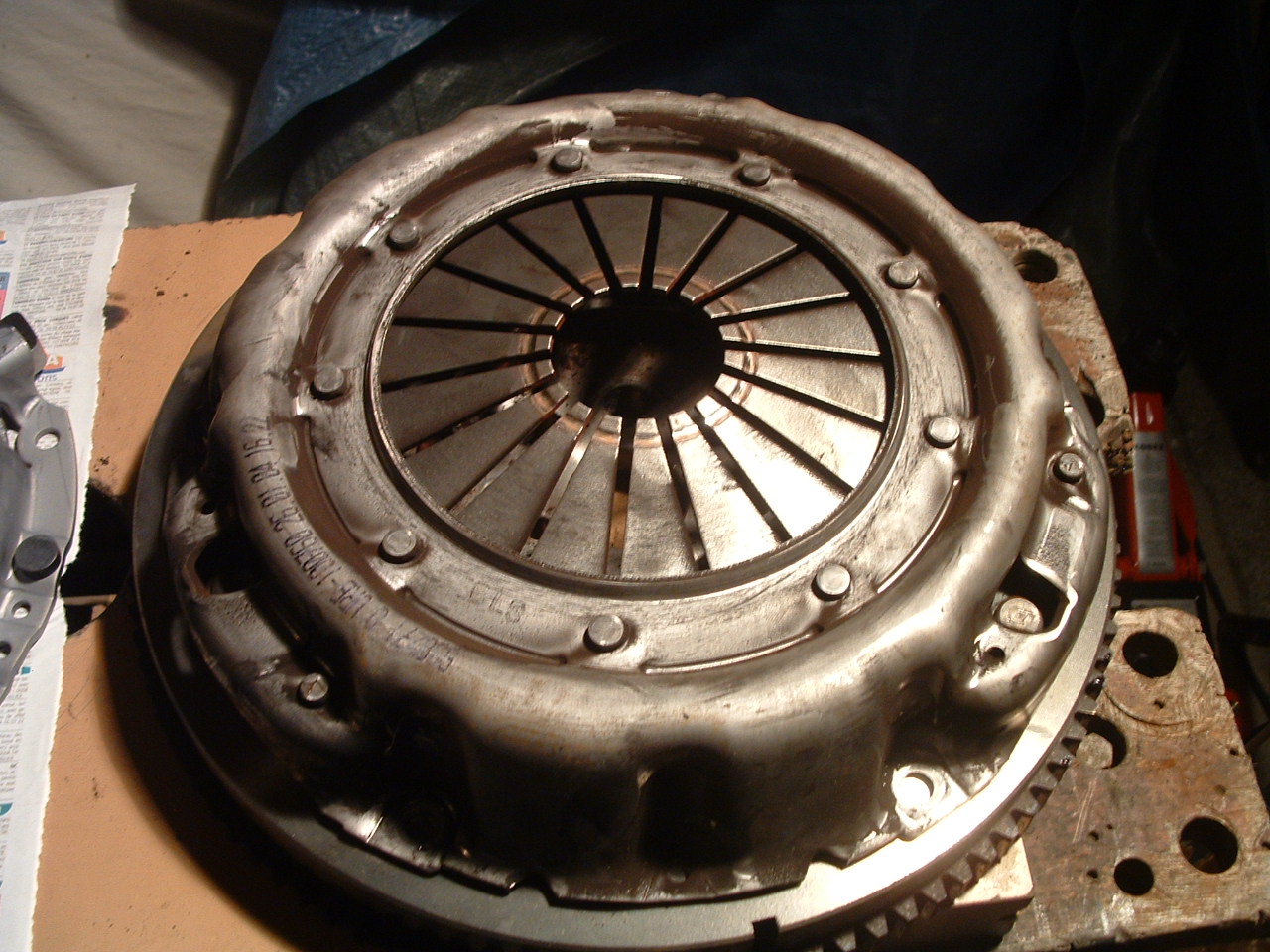

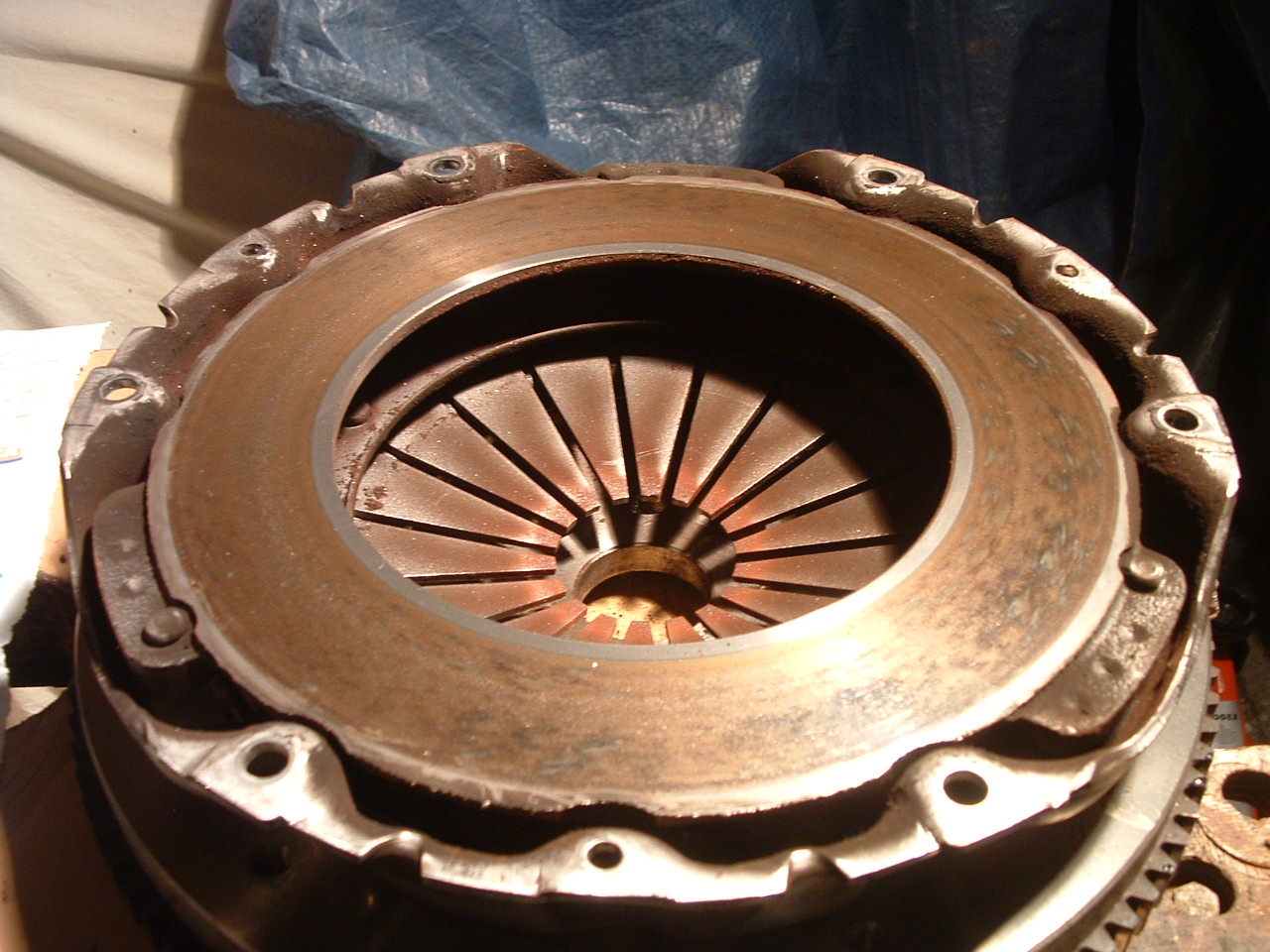

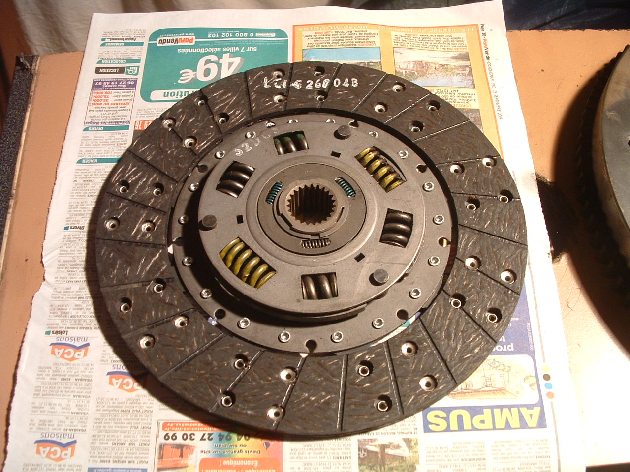

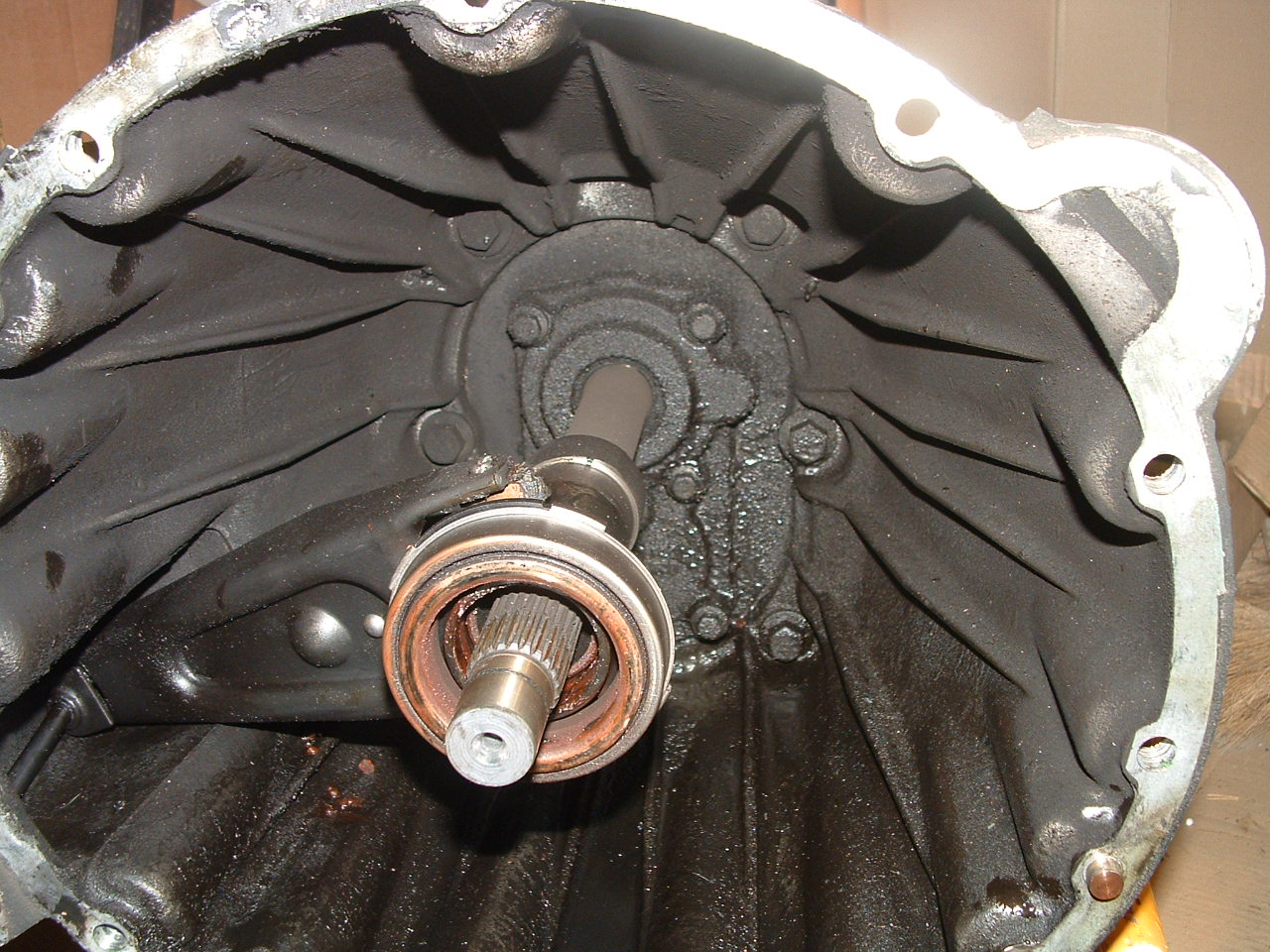

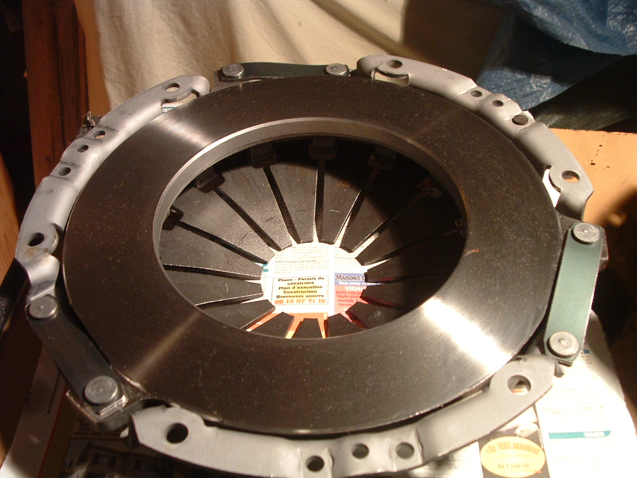

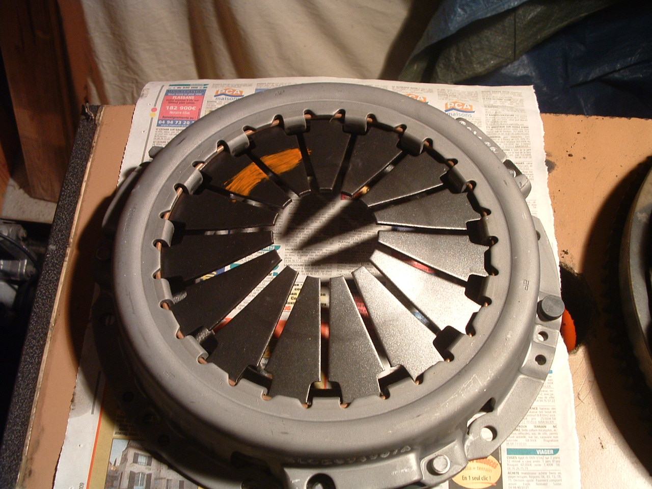

j'ai conservé le mecanisme/disque qui avait parcouru 226000 kms, il avait l'air en bon état (Valéo) mais comme il "broutait", j"ai préféré le remplacer par un neuf (borg et beck origine land rover) + la fourchette +le guide (AMHA changé pour rien)+la bague du vilo+le spi du vilo quand j'avais du déposer les boites A+The Pater a écrit :Toujours rien changé depuis 300 000 km et 15 ans.....
- Messages : 6209

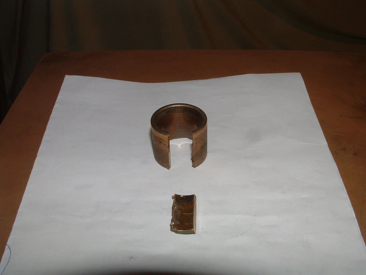

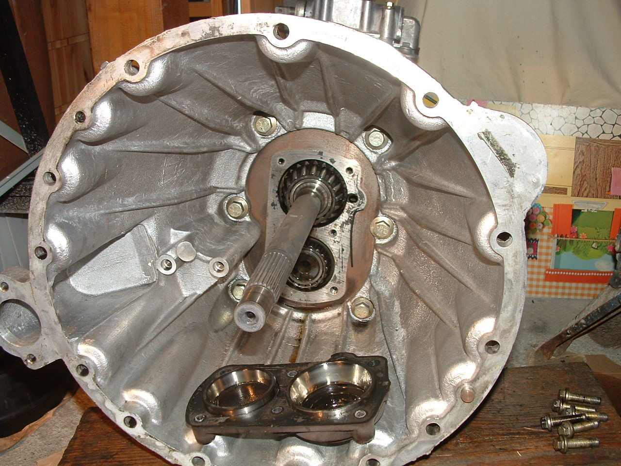

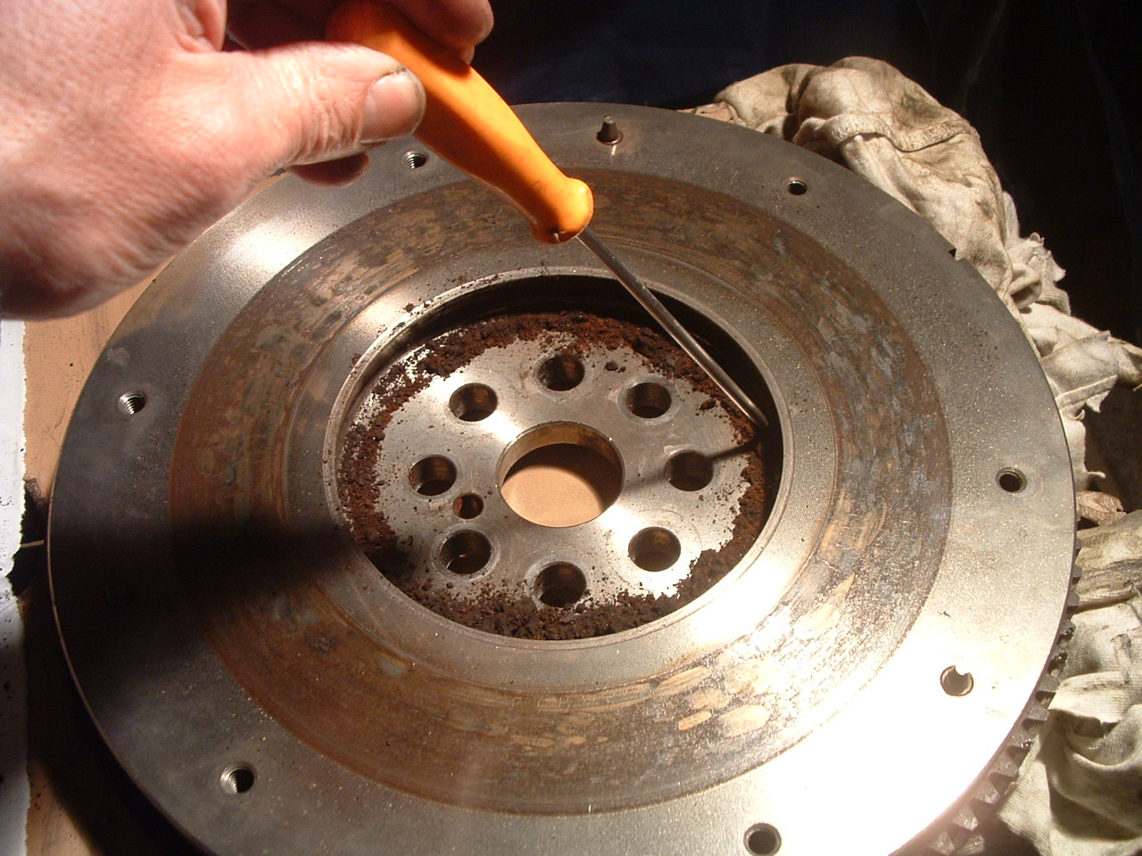

Salut,nanard833 a écrit :mais comme il "broutait",
A la vue de ta dernière photo avant nettoyage, cela devait certainement venir du gras.
Et bien pas forcement inutile du tout, dans le cas du présent problème.le guide (AMHA changé pour rien)
J'ai eu le cas sur un disco 300 d'un pote ou tout avait été changé, sauf le guide pour les mêmes causes ( pédale coincée) de départ. Et bien cela c'est reproduit, alors que tout était neuf la butée arrivait à se coincer quand même. Finalement, on changé le guide qui paraissait bon, un peu usé certes, peut-être légèrement faussé, mais toujours est-il que cela a résolu ce problème.

quelqu'un aurait la référence du guide (300tdi+r380)
- Messages : 13976
8566L je crois bien.walidbk a écrit : quelqu'un aurait la référence du guide (300tdi+r380)
Je crois bien... qu'il ne demande pas la réf de la bague bronze de guidage de la queue de boite, mais celle du guide de la butée
- Messages : 13976
Feub a écrit :Je crois bien... qu'il ne demande pas la réf de la bague bronze de guidage de la queue de boite, mais celle du guide de la butée
FTC1271.......
