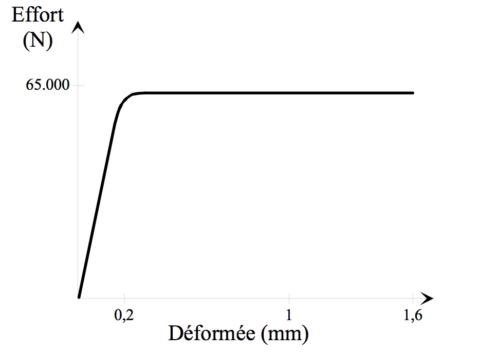

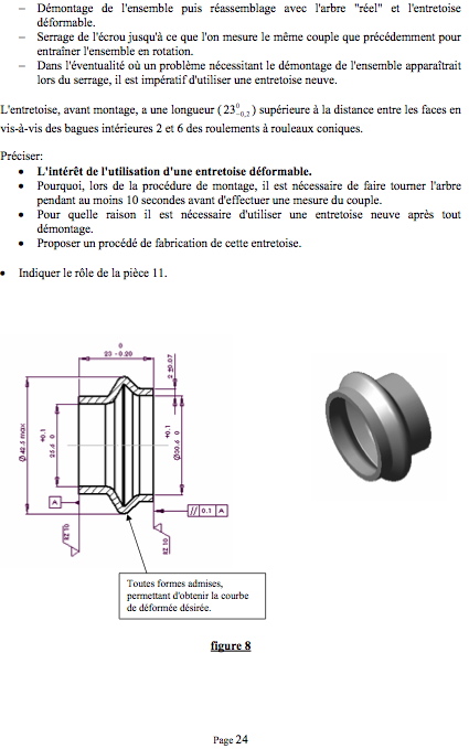

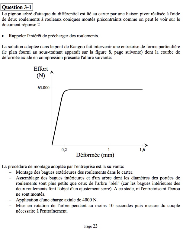

Je ne change rien à mon texte : l'entretoise déformable fonctionne par déformation plastique partielle de l'acier.
Dit autrement, en réutilisant une entretoise usagée, cela revient à en monter une plus courte...
J'ai retrouvé expérimentalement cela lors du remontage d'un couple conique d'origine Fiat : il fallait simultanément contrôler la précontrainte des roulements avec un peson et le couple de serrage avec une clé dynamo à lecture directe. On arrêtait de serrer sitôt les valeurs entrées dans les deux fourchettes, ce qui ne manquait pas de se produire puisque, comme dirait l'autre, c'est étudié pour...
Eh bien en réutilisant l'entretoise d'origine, la précontrainte était atteinte bien avant le couple de serrage prescrit, ce qui veut dire que le serrage était insuffisant (ou bien la précontrainte excessive si on serrait au couple).

Normand 1400 a écrit :Je ne change rien à mon texte : l'entretoise déformable fonctionne par déformation plastique partielle de l'acier.
Je ne change rien à mon texte aussi. Ton entretoise est bien déformée dans la zone plastique par le premier réglage mais, elle garde une certaine élasticité (un ressort de longueur L est tiré tel qu'il entre dans sa zone plastique et que sa longueur sous effort soit de L1, tu relâches, le ressort aura une longueur à vide de L2, L<L2<L1 ) et le second montage n'est pas fait avec la même procédure (tu remets le ressort sous effort en L1 => donc même effort qu'avant relâchement). A+

Applique ce que tu exposes sur un montage et mesure les grandeurs obtenues en termes de couple de serrage et de précontrainte sur les roulements : le résultat parlera de lui même.

1) Oui, c'est vrai, avec toujours la même incompréhension.
Un entretoise déformée garde une élasticité. Quand tu desserres l'écrou, elle s'allonge un peu. Quand tu ressers l'écrou dans exactement la m^me position, redonnant à l'entretoise la même compression qu'avant le démontage...... elle donnera le même effort axial résultant de sa compression sur le système.
Tiens, prends un trombone, plie un bout pour le mettre à 90°, sans dépasser 90°, par rapport à sa position, sans le relâcher, il te faut un certain effort pour le garder en position bien que tu l'aies déformé dans sa zone plastique. Relâche le..... il va revenir un peu et ne sera plus à 90°, mais moins, disons 60° (je viens d'essayer :wink: ). Et bien pour le remettre à 90°, sans dépasser cette valeur et le manipulant........ il te faudra le même effort qu'avant avoir relâché.

Ces entretoises ont très souvent une forme particulière (en tulipe pour celle dont je parle sur la planche ci-jointe, conique pour la LT 230). Sous l'effort, elles ne font pas que se raccourcir, elles se déforment transversalement par flambement. Il est évident que ce type de pièce se déforme de manière irréversible comme certaines vis de culasse et je considère qu'il est abusif de les assimiler à un ressort pur. D'ailleurs la doc relative au véhicule en question préconisait de ne jamais réutiliser cette entretoise et aussi de la remplacer dans le cas où une erreur de manip aurait conduit à dépasser le couple de serrage maxi.
Sinon, les constructeurs ne préconiseraient pas leur remplacement systématique et je doute que ce soit une simple mesure de prudence.
Pour ma part, je ne remonterai jamais une entretoise usagée, je referai systématiquement la vérification serrage/précharge.

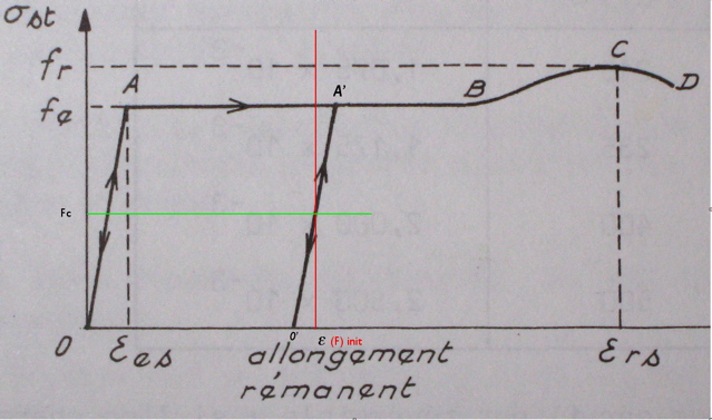

Normand 1400 a écrit : Il est évident que ce type de pièce se déforme de manière irréversible comme certaines vis de culasse et je considère qu'il est abusif de les assimiler à un ressort pur.
Tu as essayé la manip du trombone décrit dans mon post précédant ?
Ton entretoise déformable, comme les vis de culasse déformées dans la zone plastique, réagissent de la même façon. Un ressort aussi. Tout élément métallique, quel qu’il soit, aussi.
Que la déformation dans la zone plastique de la position (forme) A en une position (forme) B soit due à une traction, une compression ou une torsion, voir la combinaison de ceux là, c'est pareil. Quand tu relâches l'effort F de maintient en position B, l'élément prendra une position C intermédiaire entre A et B. Il te faudra le même effort F pour le remettre en B depuis la position C.
Si tes manipulations ne donnent pas ce résultat, ce n'est pas normal et il faut trouver ce qui a pu modifier le résultat.

1) L'entretoise est déformée dans sa zone plastique
2) Tu serres en même temps des roulements, qui plus tu charges d'un delta F plus de delta d'enfoncement sera faible.
Et si en fin de réglage elle se mettait à chuter? du fait du flambage de l'entretoise. :idea:
Humm..... je ne pense pas car :
Imaginons un effort important au début, qui peut se réduire, mais quand on arrive vers les valeurs de précharge requis des roulements, cela serait dangereux d'avoir un couple de serrage au niveau de l'écrou qui chute car il serait très facile de trop précharger les roulements.
Donc, à mon avis.... non...... pas à la fin du réglage.

The Pater a écrit :Que la déformation dans la zone plastique de la position (forme) A en une position (forme) B soit due à une traction, une compression ou une torsion, voir la combinaison de ceux là, c'est pareil. Quand tu relâches l'effort F de maintient en position B, l'élément prendra une position C intermédiaire entre A et B. Il te faudra le même effort F pour le remettre en B depuis la position C.
Ok. C'est le principe de l'écrouissage...
Mais, parce que ta pièce n'a plus exactement la même dimension qu'à l'origine, tu obtiendras ton effort F avec une course différente exprimée en rotation de l'écrou (référence montage initial) et c'est là que je m'interroge.

Pour le reste, j'ai relu ton analyse de la déformation et je pense que le désaccord vient du point que je vais à présent développer.
Le diagramme ci-après donne une idée, certes simplifiée, mais quand même, des diagrammes effort (en ordonnée)/déformations (en abscisse). Vu la sensation qu'on a au montage des entretoises déformables, il m'apparaît évident que la chose fonctionne bien ainsi.
Au début, l'effort à exercer sur la clef est à peu près proportionnel à la rotation de l'écrou ; on décrit bien la portion OA du diagramme. Ensuite, on atteint la limite élastique de l'entretoise, marquée par la partie A de la courbe : l'écrou continue à tourner, mais sous une variation beaucoup plus faible du couple. En revanche, l'entretoise continue à se raccourcir et c'est à présent ce raccourcissement qui permet de mettre les roulements en contrainte avec une certaine précision et, surtout, sans trop avoir à surveiller le couple de serrage de l'écrou.
Il y a déjà bien assez à faire du côté du peson qui contrôle la montée en charge du couple de roulements.
Le fait qu'on se situe sur une partie très plate de la courbe effort/déformations me semble donc tout à fait conforme à l'objectif recherché : après avoir fait très rapidement monté l'effort de compression dans les pièces, on affine, par serrage au degré près de l'écrou (on cherche une précontrainte de l'ordre de 5 à 6 centièmes) le réglage des roulements tout en cherchant à "tenir" le couple de serrage obtenu en première phase.
On obtient donc Fe pour une déformation initiale nommée Epsilon init. Couple de serrage et précontrainte sont bien respectés.
Si maintenant on démonte l'ensemble, l'entretoise présente un raccourcissement rémanent correspondant au segment 00' (mon diagramme correspond à une traction pure, mais seul le signe des efforts change, à ceci près qu'un dépassement de la limite élastique par compression minore le module d'élasticité, ce qui, en théorie, aggrave les choses en cas de réutilisation de l'entretoise).
Si on applique de nouveau un effort, la pièce va de nouveau réagir de manière entièrement linéaire : on se balade à présent sur la partie A'O' de la courbe, qui est rigoureusement parallèle à la courbe OA initiale. C'est le principe de l'écrouissage : tant qu'on ne dépasse pas la contrainte d'écrouissage, le métal conserve son élasticité, donc la pièce sa raideur initiale.
Je suis donc entièrement d'accord avec ton analyse à propos du trombone ou du ressort.
De mon point de vue, l'erreur de raisonnement se situe ailleurs : dans le cas d'un pont Salisbury ou d'un transfert LT 230 et contrairement à l'exemple du trombone, on ne repart pas de 0 et ce n'est pas uniquement la trombine relative de la courbe qui nous intéresse. Ce sont ses valeurs absolues, toujours mesurées depuis l'origine.
L'interdistance des roulements restant par définition constante parce que fixée par l'usinage du train de pignons (les circlips sont toujours à la même place) pour conserver le bon réglage, on doit retrouver les mêmes effort ET la même interdistance, ce qui impose par définition de retrouver l'Epsilon initial. En préconisant de remettre l'écrou à la même position qu'au début, ce qui est effectivement conforme à ce principe, tu obtiens bien une précharge conforme, mais l'effort développé par le système a diminué plus ou moins fortement selon que la limite élastique de l'entretoise a été plus ou moins elle aussi significativement dépassée lors du montage originel.
Là où l'effort de compression valait précédemment Fe, le diagramme montre qu'il ne vaut plus que Fc.
Formulé autrement, tes premiers tours d'écrou ne donnent rien puisqu'ils attaquent une entretoise plus courte qui va se mettre à réagir trop tardivement (il est même probable, mais seule l'étude de la note de calcul de l'entretoise permettrait de conclure, qu'on atteigne à peine la limite d'écrouissage lorsque les roulements sont correctement réglés).
Si tu veux retrouver l'effort de compression Fe initial, il te faut augmenter la déformation, donc le nombre de tours d'écrou, mais ceci se fera en détruisant les roulements.
La pratique professionnelle dont tu as connaissance préserve donc les roulements, mais au prix d'un serrage minoré, susceptible de leur porter atteinte, mais plus tard, voire jamais si les marges prises en compte dans le calcul du serrage du montage sont très généreuses.
Voilà quel était mon raisonnement sous-jacent.
Transposé à ton exemple, je veux dire qu'à cause de la déformation rémanente du trombone et des contraintes liées à la géométrie des pièces, tu ne disposes plus du débattement nécessaire pour appliquer l'effort initial F puisque ta course active part à présent de C et non de A, alors qu'il te faudrait parcourir l'équivalent de A vers B. Tu atteindras donc B sans problème, mais au terme d'une course, donc d'un effort, inférieurs à ce qu'ils étaient avant déformation du trombone, puisque le module d'élasticité n'a pas changé (il a même baissé en compression, ce qui veut dire qu'il faudrait développer une course encore plus grande pour retrouver le même effort qu'au début).
Où alors, je n'ai rien compris aux performances qui découlent d'un dépassement de la limite élastique, qui sont pourtant la base de la plupart des aciers pour béton armé.
Pour info, j'ai tiré le graphe de mes cours de béton armé...
Le noeud du désaccord est là.
Evidemment qu'en remettant l'écrou à la même place, on obtient la même distance entre les bagues intérieures, donc la même précontrainte, puisque celle-ci peut être exprimée indifféremment en centièmes de millimètres ou en N.m de couple résistant mesuré aux roulements.
Mais pas le même effort de compression dans l'entretoise et les bagues, qui se trouve minoré parce que la loi effort/déformation se trouve à présent décalée de la valeur de la déformation rémanente.
Comme je l'ai précisé, le diagramme est un diagramme simplifié ; il illustre simplement que le module d'élasticité s'effondre dès que la plastification de l'acier commence.
Et il montre aussi que dès la limite élastique dépassée, une déformation rémanente apparaît.
Moyennant quoi, ça n'impacte aucunement le raisonnement.

Pour illustrer, j'ai récupéré le sujet d'un concours d'agrégation en mécanique et je trouve l'exercice proposé à partir d'un pont de Kangoo intéressant à plusieurs titres.
Première page :
Deuxième page :
Et le détail de cette entretoise :
Ainsi que du diagramme effort/déformation que l'on en attend :
Pour ma part, il est évident que la conception -et le fonctionnement recherché pour une telle pièce- conduit à en faire travailler l'acier au delà de la limite élastique mais largement en deçà de la contrainte maximale. Donc entre les points A et B pour mon graphe simplifié et entre les points Rp et Rm pour les tiens.
Si tel est bien le cas, lors de son montage, la pièce est soumise à un écrouissage tout ce qu'il y a de plus classique dont les conséquences sont les suivantes, ce qui rend son remplacement impératif à chaque démontage :
"on obtient un nouveau domaine élastique qui s'étend au delà de l'allongement correspondant à la limite de l'élasticité initiale et dont l'origine est l'allongement rémanent."
Ce nouveau domaine part de O' sur mon graphe. A partir du moment où l'on soumet la pièce écrouie à un effort ne dépassant pas une contrainte compris entre la limite élastique originelle et la contrainte maxi à rupture, on obtient un nouveau matériau dont la limite élastique est plus élevée mais dont le module n'a pas changé.
C'est la base du traitement des aciers pour béton armé : on relève la limite élastique mais sans changer les courbes contraintes déformations, à ceci près que l'allongement rémanent a été obtenu en usine et non au sein des pièces de béton armé, ce qui entraînerait leur ruine par rupture du béton.
J'assimile donc totalement le fonctionnement d'une entretoise à celle d'un acier Tor, Tentor, Crefob etc. écroui.
Pour revenir à ta rédaction ci-dessus, on obtiendrait plutôt ceci :
il faut 1 000 N pour entrer dans sa zone plastique [je préférerais dire : pour atteindre sa limite élastique]. Ensuite, l'effort à appliquer va rester à peu près constant [ou croître légèrement] et, effectivement, tout effort ajouté suffit à la déformer [beaucoup plus qu'auparavant] et l'ensemble s'arrête en une position B.
Mettons qu'il faille 1 000 N pour maintenir cette position (en fait, il faut plus parce que la courbe réelle n'est effectivement pas plate).
Si on relâche la pression hydraulique (effort nul), la pièce passe en une position (forme) C, [effectivement située] quelque part entre A et B. Mais de C, pour repasser en B, il te faut une force inférieure à 1 000 N parce que, pour retrouver la position B, tu auras obligatoirement à parcourir une course plus faible à cause de l'allongement rémanent.
Il est en effet impossible de dissocier les efforts et les déformations.
Le module de l'acier n'ayant pas changé et la déformation pour aller de C en B étant plus faible, l'effort à exercer sera inférieur à celui appliqué la première fois (mettons 600 N).
Si tu veux retrouver les 1 000 N du début, il te faudra aller au delà du point B d'une course équivalente à la déformation rémanente.
Si on parcourt mon diagramme simplifié, on obtient les valeurs suivantes :
en O : effort nul à la presse,
en A, on obtient 1 000 N (atteinte de la limite élastique) pour une déformation de Ees (le triangle obtenu donne le module d'Young de l'acier) ce qui marque la fin d'une relation linéaire entre l'effort appliqué et les déformations qu'il provoque),
à partir de A, l'effort n'est plus proportionnel aux déformations (qui croissent plus vite) et ces dernières deviennent irréversibles,
on laisse les déformation "filer" sous la presse et on se retrouve par exemple en A' ; mettons que l'effort soit toujours de 1 000 N pour une déformation Es init (on supposera que cette position est celle obtenue lors du montage en usine de l'entretoise),
on décharge la pièce : l'effort redevient nul, mais la déformation rémanente vaut OO',
si on recharge la pièce pour retrouver Es init (c'est bien ce qu'il faut obtenir car c'est bien Es init qui permet d'obtenir la précontrainte correcte aux roulements) contraintes et déformations vont de nouveau être proportionnelles (selon la loi de l'écrouissage elles décrivent à présent la courbe O'A').
Et là, ça ne va plus : comme tu choisis la bonne précontrainte en remettant l'écrou à la même place (trait vertical rouge) tu obtiens un effort de serrage moindre (trait vert horizontal montrant qu'en raison du décalage des courbes à cause de l'allongement rémanent, on obtient plus Fe, mais Fc).
On peut retourner le problème dans tous les sens, la conclusion est toujours la même. Et je ne vois plus trop comment faire pour expliquer cela.
