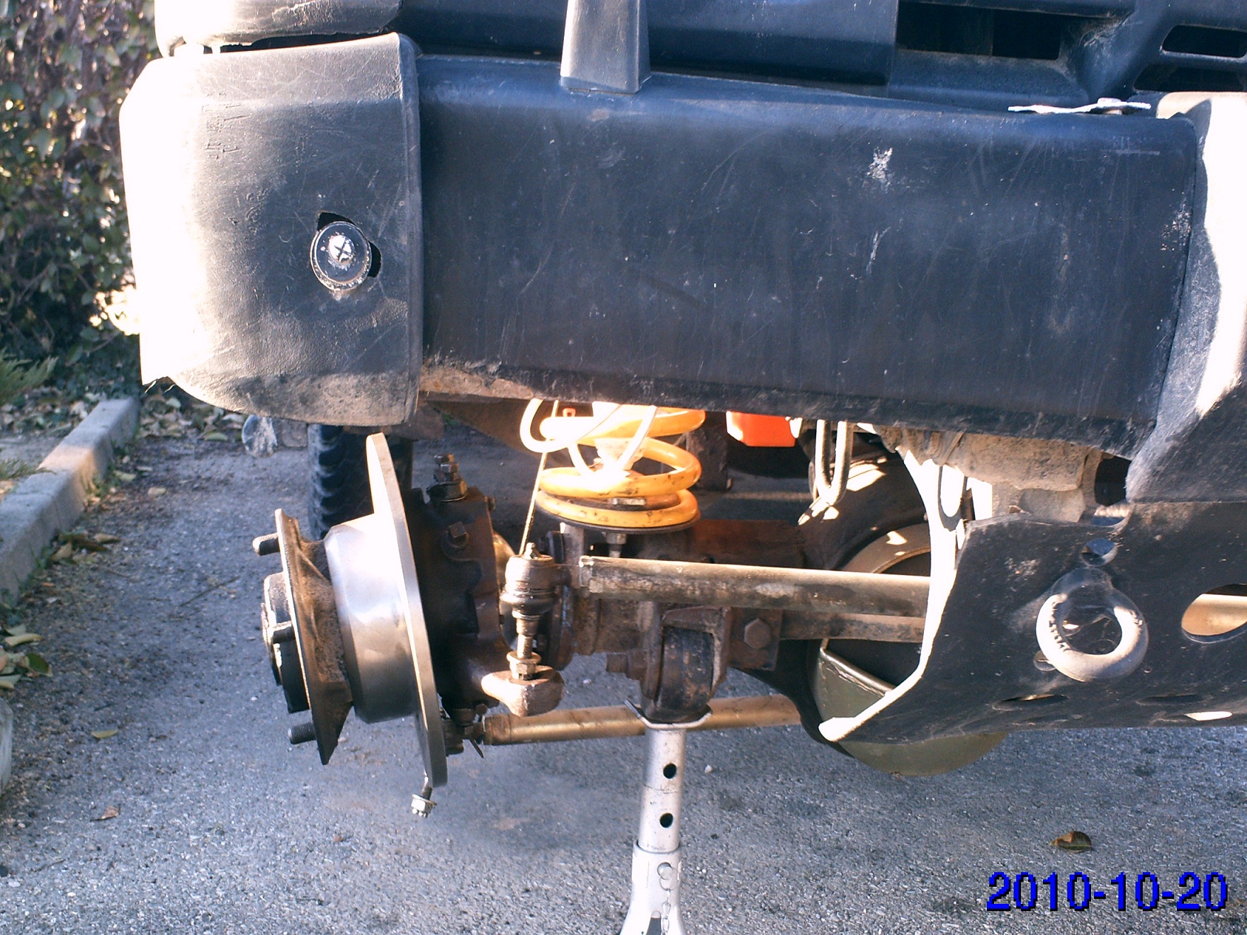

bon j st reussi tant bien que mal a remonter mon moyeux mais je m apercois qu il est vachement pencher vers l interieur maintenant que j est mis la fusee ,je vais pas m en sortir lol

bonsoir j est fait une photo du soucis mais g du mal a lamettre ici c compliquer?

voila mon soucis,qu est ce que j est monter a l envers?

je penche pour le bol que j est du inverser carrement,mqu en pensez vous?merci nanard pour le tuyau pour mettre des photos

En effet, le bol a dû être mis à l'envers, le bas en haut et le haut en bas.

ok c ce que je pensais je vais demonter je joindrais fotos pour le remontage merci bien
