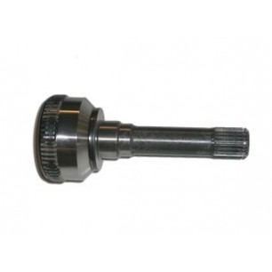

ok merci je vais voir ca,meme si la photo ne corespond pas avec la mienne,la mienne n est pas comme caneler sur son tour exterieur et je n est pas le bout de tige,peut etre c est une photo qui s applique a ce modelle la car de toute facon je ne trouve pas l equivalent de la mienne en photo,je recupere mes 2 cardans e tente de vous mettre ici
Re: joint homocinetique
Tu connais tout l'historique de ta voiture?
Est il possible qu'un des proprios precedent ai "bricolé" avec des pieces de provenances diverses et hasardeuse?
cuba84 a écrit :la mienne n est pas comme caneler sur son tour exterieur
Ca c'est pour le capteur d'ABS, si tu n'as pas ABS ce n'est pas gênant d'avoir quand même ces 'cannelures' :wink:

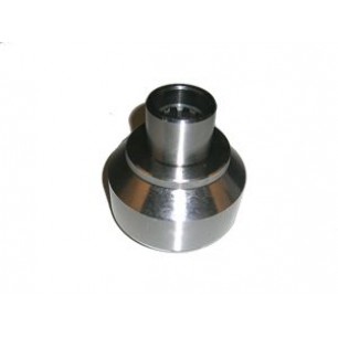

:sm2: youpiee apres de nombreuses recherches il semble que j est un pont de range d avant 89,j est trouver sur un site le meme joint que moi sous la reference 606665,il me reste a determiner et trouver si le nombre de dents correspondent,si qu elqu un connait une astuce pour differencier un pont de disco et range ca m aiderai aussi

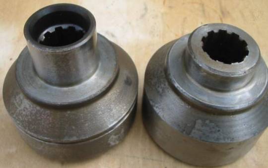

Pour moi les ponts sont extérieurement identiques, a part les vieux ranges (avant 1986) qui n'avaient que 6 vis pour fixer le bol au corps de pont (7 après), mais il y a aussi les silent bloc de jambe de force plus étroits, donc tu ne peux pas avoir un pont si vieux sur un disco...
Et il y a 3 modèles de joint homo sur les ranges, 2 en 10c et 1 en 24c, avec une différence subtile pour les modèles 10c:

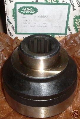

Seul les modèles référencé "606665" sont sortis pour les ponts av des vieux ranges d'avant 1986 et des premiers des années 1986/1996.

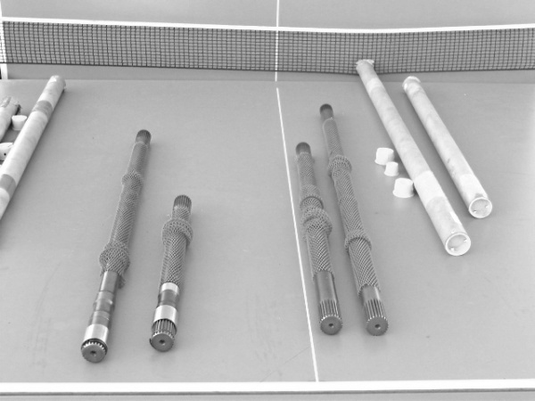

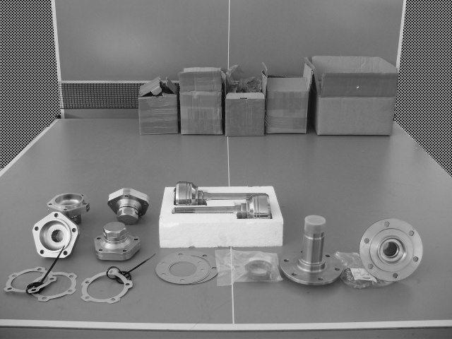

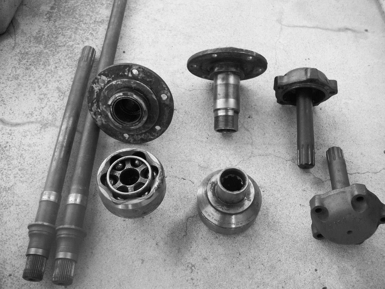

Serait-il possible d'avoir une photo des éléments concernés de l'intérieur de ce «pont mystérieux» de disco 200tdi année 1994 n° de série du type: LA071178? AVANT de commander n'importent quelles références de pièces.
Sinon c'est assurément vouloir à tout prix mettre la "charrue avant les boeufs". :(
Comme par exemple sur un disco 200tdi. Année 1990 N°de série du type étant antérieur à celui de JA032850
.... sans ABS.... avec différentiels de pont 10c.....
Démontage ayant eu lieu non pas suite à une casse ou une usure prononcée, mais effectuer bien avant d''avoir remplacé celui-ci par un kit complet Ashcroft aproprié pour cela en 24c et d'un différentiel de pont 24c arb.
1- Eléments d'origine: cv-joints: RTC5843.....cv-joint et petit-arbre: séparé....petit-arbre et main-meneuse: ensemble.
petits-arbres: 10c coté cv...demi-arbres entre différentiel de pont et cv joint:10/32cannelures.
2- Remplacé par du Ascroft: kit cv-joints: CVE...demi-arbres av et ar: OSF...mains meneuses: 5806/M.
avec Roulements et Joints Neufs en cette occasion.
