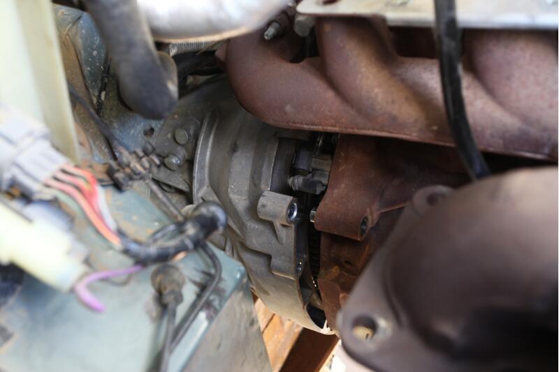

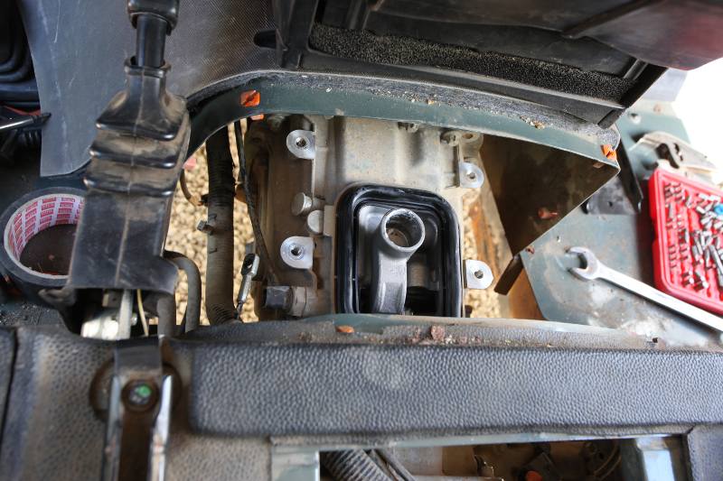

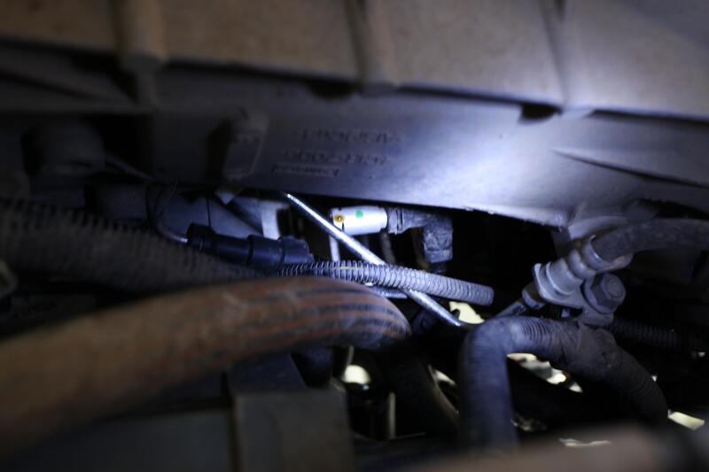

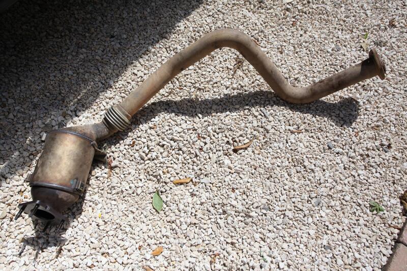

Bon, j'ai pu encore un peu avancer :
Je mets quelques photos, au cas où ça interesserait qqun...

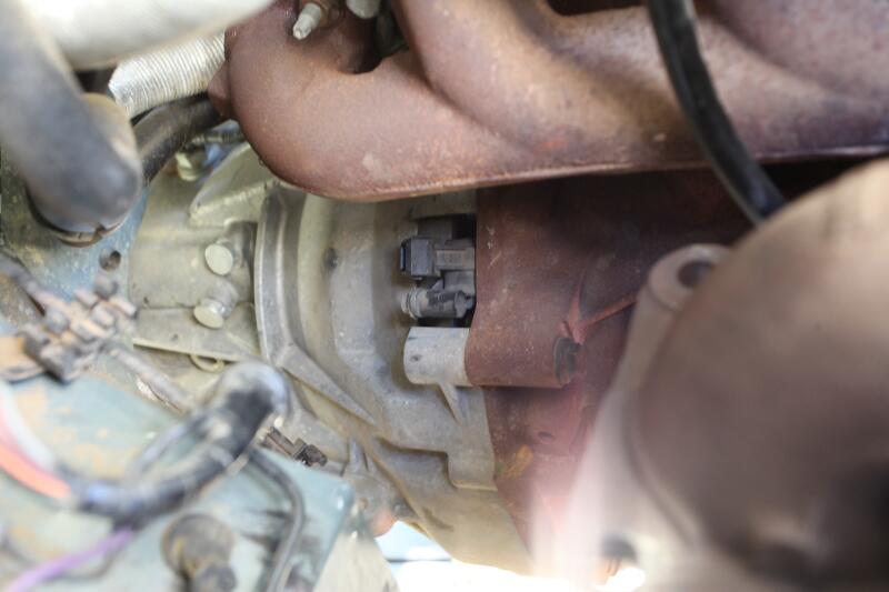

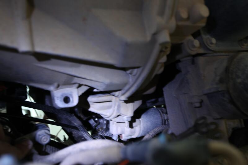

1 - Dépose des leviers 2 - Après la galère d'hier, en étant plus calme et en appilquant la "méthode Cyriland" (qu'il en soit encore remercié), le cata sort enfin ! 3 -Deconnexion du faisceau électrique : câbles de masse (D+G), prises et clips de fix divers, connecteurs de la boite de transfert (le blanc est particulièrement casse-bu...s) et mise à l'air libre (admirez l'obturateur maison
) et à l'avant, mais celui-là, je ne sais pas à quoi il sert...
D'ailleurs, à ce propos, j'ai un autre connecteur blanc sur le faisceau, mais qui n'est branché nulle part, juste posé sur la BT, quelqu'un sait-il à quoi il sert ?
4 - Deconnexion du câble de frein à main. C'est con, mais il m'a fallu un petit momment pour comprendre qu'il suffisait de tirer...
5 - Déconnexion du recepteur

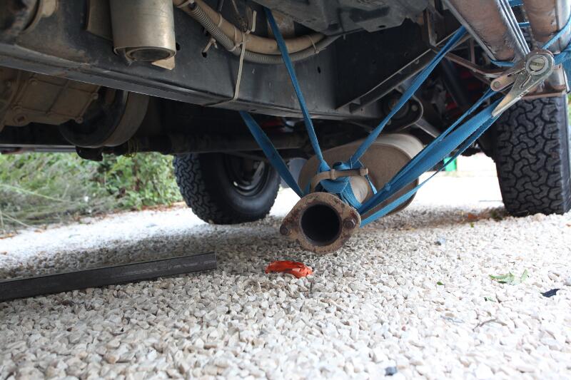

6 - Et toujours suivant les conseils de Cyriland, j'ai écarté un peu le démarreur, j'espère que ce sera suffisant.
Par contre, je ne suis pas arrivé à tomber la partie centrale de l'échappement : les boulons sont bien rouillés et grippés, le dégrippant n'a pas fait de miracle et j'ai eu peur de casser en forçant comme un malade... J'ai donc simplement "poussé" le tout de côté... Ah, ces amateurs

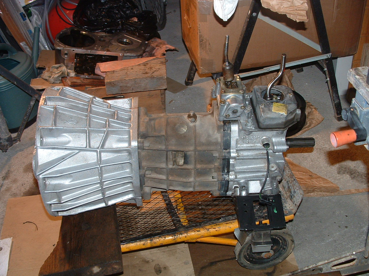

Bon sans pont ou fosse, c'est pas facile à maitriser surtout qu'il faut dégager l'ensemble tout en "l'assurant" et pas question d'aller s'y allonger dessous les bras en l'air.....
Je te renvoies aux conseils de Cyriland qui connait bien les td4, la situation étant tout de même assez comparable au 300 tdi même si les BV sont différentes
Fabriquer (ou faire fabriquer) un support s'inspirant de mon système est à la portée de tout bricoleur sensé, cela permet de remonter la BT sur la BV sans problème et "proprement" C à D sans danger pour tes petits doigts tout en te permettant de maitriser le "réemboitement" étroitement lié à la précision du positionnement des 2 boites l'une / à l'autre.Si ça ne s'emboite pas tout de suite, tu peux temporiser, te repositionner tranquillement en cherchant calmement où ça coince, en préservant les joints spi et leurs portées....c'est un plus indéniable
et tu verras qu'au final c'est un gain de temps
compte environ 45 kg par boite mini .pascal30 a écrit :C'est bizarre, mais je n'ai trouvé nulle part mention du poids des BV et BT
en tout état de cause, il est fortement deconseillé d'improviser, pour ne pas te blesser d'une part, et pour faire une réparation sérieuse d'autre part.Cyriland a écrit :Je n'ai jamais essayé de changer l'embrayage sans descendre la BV.Lorsque la BV est en butée contre la traverse, l'extrémité de la cloche de boîte passe juste avec le mécanisme d'embrayage pour descendre la BV. En fait, le volant moteur et le mécanisme entrent assez loin dans la cloche. Même si tu arrives à déposer le mécanisme, tu n'auras probablement pas la place de changer la butée, et encore moins le roulement pilote le cas échéant. Comment comptes-tu soutenir la BV ?Une solution pourrait être de déposer d'abord la boîte de transfert seule, ainsi tu aurais plus de place pour reculer la BV et ce serait moins lourd. En effet, la méthode du manuel d'atelier est bonne quand on dispose d'un pont et d'un vérin adapté.

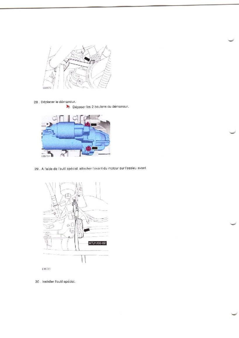

Par contre, j'ai (encore) une question : concernant l'étape 29 du manuel ("A l'aide de l'outil spécial, attacher l'avant du moteur sur l'essieu avant.") : Cet outil spécial, c'est quoi ? Une sangle ?
Si on ne fixe pas le moteur, que se passe-t-il ? Va-t-il basculer (vers l'arrière apparement) et y a-t-il un risque (mécanique) ? Dois-je le soutenir avec un cric (pour des questions d'accessivilité, j'aimerai autant éviter) ?

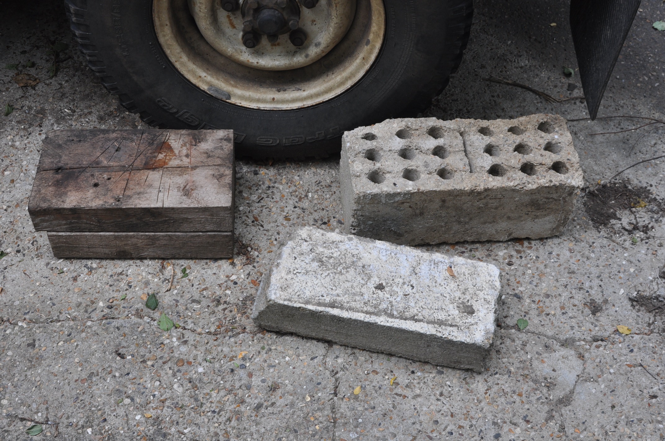

Salut, si tu plaçais 4 parpaings ou autre, un sous chaque roue, cela te rehausserait le land de 20 ou 30 cm, tu seras beaucoup plus à ton aise pour travailler en dessous. Bien sur il faut bien caler les roues d'un essieux au moins, pour que le land ne puisse ni avancer ni reculer car plus de boite ni de frein à main.

salut,LØLØ a écrit :Salut, si tu plaçais 4 parpaings ou autre,
heu, les parpaings !!!

Oui je suis d'accord, mais cela dépend du type de parpaing, perso j'ai des tronçons de travers de chemin de fer réservés à cette usage. Ce qu'il faut retenir c'est le principe, les quelques cm gagné en hauteur sont précieux pour le confort de travail.jean-yves 26 a écrit :salut,LØLØ a écrit :Salut, si tu plaçais 4 parpaings ou autre,
heu, les parpaings !!!les parpaings de maintenant sont de vrais daubes, ou alors les remplir de béton
Petit parpaing plein, parpaing renforcé ou d'angle, bouts de bastaings, font très bien l'affaire et sont simple à mettre en œuvre avec un cric en levant roue après roue.
Re: Embrayage TD4
Perso, je préfère 4 chandelles sous les ponts... Ça permet de pouvoir faire tourner les transmissions, c'est plus simple pour le démontage/remontage.

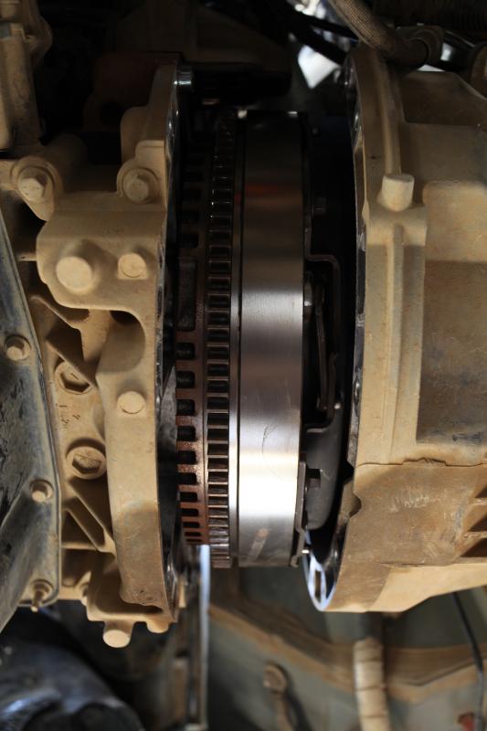

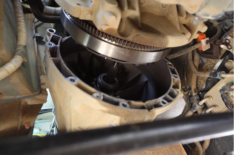

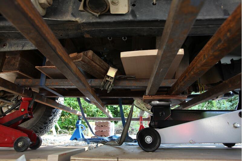

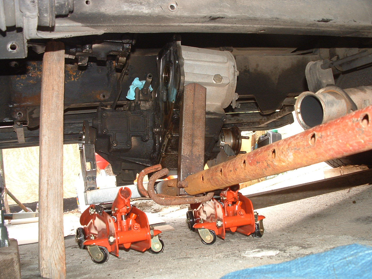

Bon, ne bossant pas ce matin, j'ai continué mon démontage.
Après avoir longtemps hésité, j'ai décidé de ne pas dissocier les deux boites. Pas assez sûr de moi pour multiplier les morceaux à réassembler plus tard...
Donc :
Fabrication d'un support maison avec des tubes de récup qui trainaient chez moi et deux crics rouleurs : Démontage des supports de boite et des boulons de fixation cloche-moteur, puis vérification en reculant un peu : Recul des boites jusqu'à ce que le tambour de FAM tape dans la traverse. Mais le recul n'est même pas encore suffisant pour tomber la boite comme il faut : En faisant basculer un peu les boites vers l'arrière, on passe sous la traverse et on peut avoir plus de recul pour descendre le tout : Enfin bref, voilà le problème : Le petit ressort trainait au fond, complétement sorti de son logement, alors que le grand était encore en place (???), légérement abimé toutefois il est vrai.
Pas de ressort cassé comme je m'y attendais pourtant...
Donc :

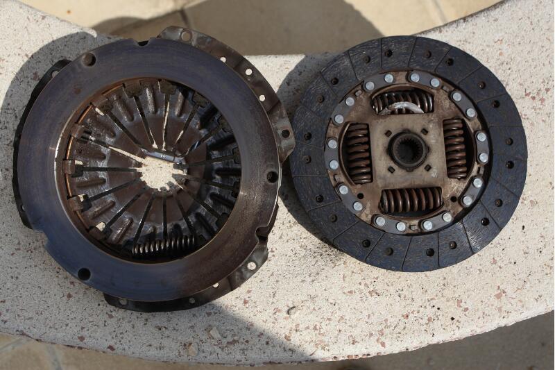

Re: Embrayage TD4

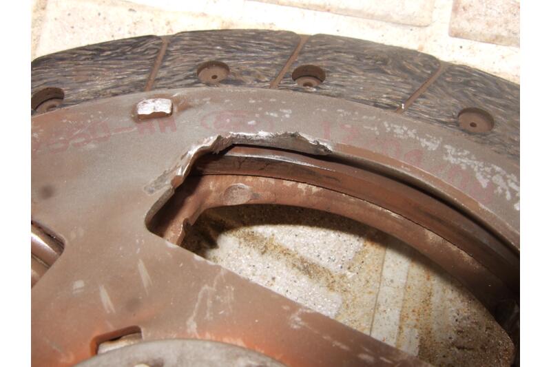

Voilà la suite :

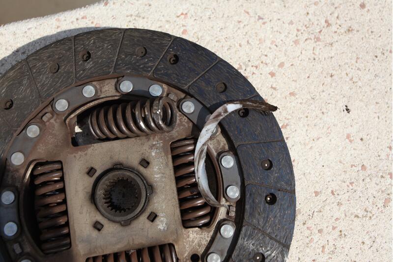

Vue de l'usure du gros ressort : Le petit qui se promenait au fond semble lui quasiment intact !!!
En prenant le temps de regarder de plus près, il y a bien eu casse, même si ce n'est pas d'un ressort : C'est sur la face côté butée. Sur les ressorts diamétralement opposés, il y a un début de crique au même endroit, les ressorts sortent sans forcer...
S'il manque un bout de métal, je ne l'ai pas retrouvé...
Et si on se contente de le regraisser, quelle graisse doit-on adopter ?
Le mien ressemble à ça : Une vue sur la butée : Si cela vous inspire des commentaires...
Ah, encore une question : l'arbre d'entrée de boite a un très léger jeu, est-ce grave ???
Dès que je reçois mes pièces, et que cette histoire de roulement pilote est réglée, j'attaque le remontage !
A+, et encore merci pour les conseils !
Par contre, comment savoir si le roulement pilote doit-être ou non changé ?Cyriland a écrit : À propos du roulement pilote, LR ne préconise pas de le changer à chaque embrayage, mais seulement de le regraisser. Je te conseille de ne le changer que s'il est endommagé car c'est vraiment galère à changer et il y a un petit risque d'abimer l'extrémité du vilebrequin, mais à toi de voir, si tu veux être tranquille… Note que l'outil spécial pour le roulement pilote (que je n'ai jamais utilisé) existe aussi chez Ford, car c'est la même pièce sur certains Transit.
Pascal.

personnellement, je le change systématiquement, tant que tu as les mains dedans ...
- Messages : 13984
Re: Embrayage TD4
Difficile sans le démonter, mais essaie de nettoyer la surface visible de plusieurs rouleaux et essaie de voir avec une loupe s'il y a des indentations ou autre damages à la surface.pascal30 a écrit : Par contre, comment savoir si le roulement pilote doit-être ou non changé ?
Je n'arrive pas à trouver la graisse préconisée par Land Rover.Et si on se contente de le regraisser, quelle graisse doit-on adopter ?
Perso, sans aucune infos de lR, je mettrai de la SKF LGHB 2.
- Messages : 6210
Re: Embrayage TD4
Souvent, lorsqu'il y a une dislocation des ressorts des disques d'embrayage, c'est qu'il y a eu battement de la queue de boite. C’était les conclusions d'une expertise faite de chez Valeo, a qui l'on avait envoyer un disque cassé peu de km après son changement. Lors du changement du premier disque, il était dans le même état que le second hormis qu'il était usé. En conclusion on ne nous a pas changé le disque sous garantie, mais par contre on a changé la bague bronze ( l'équivalent à l'époque de ton roulement pilote ) avant de remonter un deuxième disque neuf, Il n'y eu pas de problème par la suite.
Oui. Contrôle à la loupe ton roulement pilote: Bruit; jeu; contamination; marques... Fais de bonnes photos en macro, mets les en ligne, ainsi peut-être Pater pourra approfondir le diagnostique. Mais si tu as le moindre doute changes le, et jettes le à la poste dans la boite du Pater.Ah, encore une question : l'arbre d'entrée de boite a un très léger jeu, est-ce grave ???
