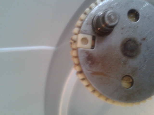

Salut,RIETVELD a écrit :Une fois le moteur libre , il tourne nickel, c'est donc la roue endommagée qui faisait sauter le fusible.
Peux tu nous mettre une photo de la roue abimée ?
Re: moteur d'essuie glace pas alimenté sur un def
Ci joint la cause du soucis.

Salopard ! On ne voit rien du tout sur ta photo.
Imagine si tous les thèmes sur les essuie-glaces étaient illustrés avec des clichés de cette qualité, tu aurais abandonné depuis longtemps la FAQ . Fais un effort remets en un autre, car je n'arrive pas à voir ou comprendre la cause avec la photo que tu nous as mis.

En fait j'ai du m'y reprendre à 3 fois car la définition était trop élevée, je te refais ça dans la soirée...

té té té téRIETVELD a écrit :En fait j'ai du m'y reprendre à 3 fois car la définition était trop élevée, je te refais ça dans la soirée...
Tu as pris la photo avec un téléphone portable Samsung, avec une vitesse de 1/9 de secondes....... et en ISO 200.
Vitesse trop faible : flou de bougé
ISO trop éle vée pour un téléphone = bruit électronique.

Ah là oui, superbe !
Le problème est là, mais a mon avis, ce n'est pas l'origine du problème, mais une conséquence. La roue étant bien bloquée pour un motif qui reste à déterminer, le moteur en continuant de tourner a détérioré les dents. On voit bien la marque de la rotation de la vis sans fin sur elle même, marquant les dents de la roue. Le bocage peut-être dut au gel par exemple, ou grippage d'un des mécanismes, ou du câble, ou... Avec un fusible un peu plus costaud genre 20A ce qui a permis au moteur d'avoir assez de force ou couple pour générer ce dégât sur les dents de la poulie. Contrôle bien le câble et les 2 petits mécanismes.
Merci pour le retour en image avec un ISO de 50 et au 1/250 c'est mieux.
