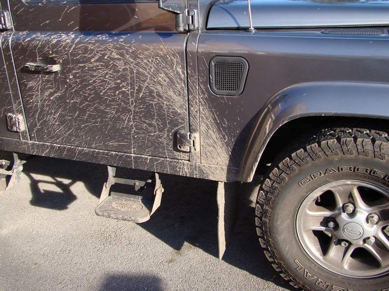

problème de boue
Re: problème de boue
nanard833 a écrit :[quote="Def e-Duck"]
Salut, en accessoires il y a les barres latérales marche-pied. J'ai pu faire la différence quand elles ne sont pas montées et quand elles sont montées.
C'est assez efficace contre les projection sur la carrosserie [/quote]

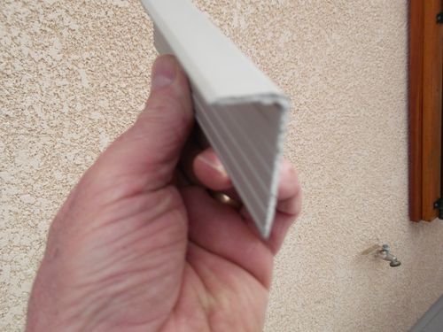

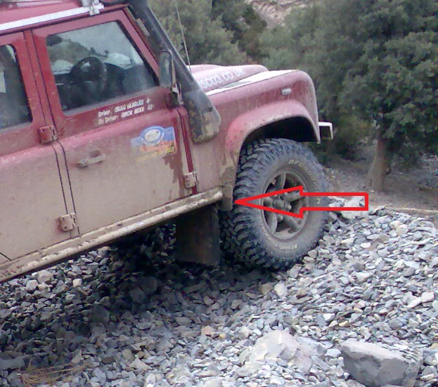

Est-ce qu'il ne suffirait pas d'une bavette avant un peu plus large, pour la faire déborder un peu plus à l'extérieur ?
Non, on voit bien sur ta photo qu'il resterait un espace entre la bavette et l'élargisseur d'aile, ce qui ferait une 'trainée' certes petite, mais bien visible! :mrgreen:
Par contre, je penses qu'il vaudrait mieux faire une petite 'extension' de l'élargisseur en caoutchouc, mais non fixé sur la bavette, bref suivre l'idée de gabach mais en 2 pièces, afin que tout cela puisse bouger indépendamment le jour ou c'est une branche qui se prend dedans par exemple... :roll:

Def e-Duck a écrit :Est-ce qu'il ne suffirait pas d'une bavette avant un peu plus large, pour la faire déborder un peu plus à l'extérieur ?
Arfffffff, Dèf e-duck ton idée est celle que j'ai mise en oeuvre depuis 8 ans, c'est le premier croquis "amélio" de ma proposition.
L'idée de Feub est bonne, en cas d'accrochage à une branche ou autre, seule s'arracherai la partie rajoutée, pas la bavette entière ou en partie!
Ben, à l'époque ou j'avais les 255x85x16, j'avais décalé la bavette d'origine vers l'extérieur en reperçant des trous dans le support en tôle d'origine. Ensuite, montage avec des entretoises de 1 à 2 cm et des vis plus longues. C'est toujours comme ça d'ailleurs, je ferais des photos. Mais ça laisse toujours ce petit espace entre l'élargisseur et la bavette.

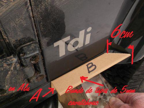

Hé oui toujours pas d'eau pour nettoyer il fait -6 , mais des idées :idea: et surtout du temps !!!
Voilà voir la photo avec une maquette en carton
essai
essai
A= une cornière en alu
cornière
cornière
sur la partie supérieur une bande de caoutchouc de 5 mm ep et 6 cm de large et la lg comme le carton.
J'espère que cela va être éfficace ?
JC
joscout15 a écrit :Bonjour
JC
Il faudrait une étude en soufflerie, pour être sûr que cela ne génère pas des bruits aérodynamiques dysharmoniques.

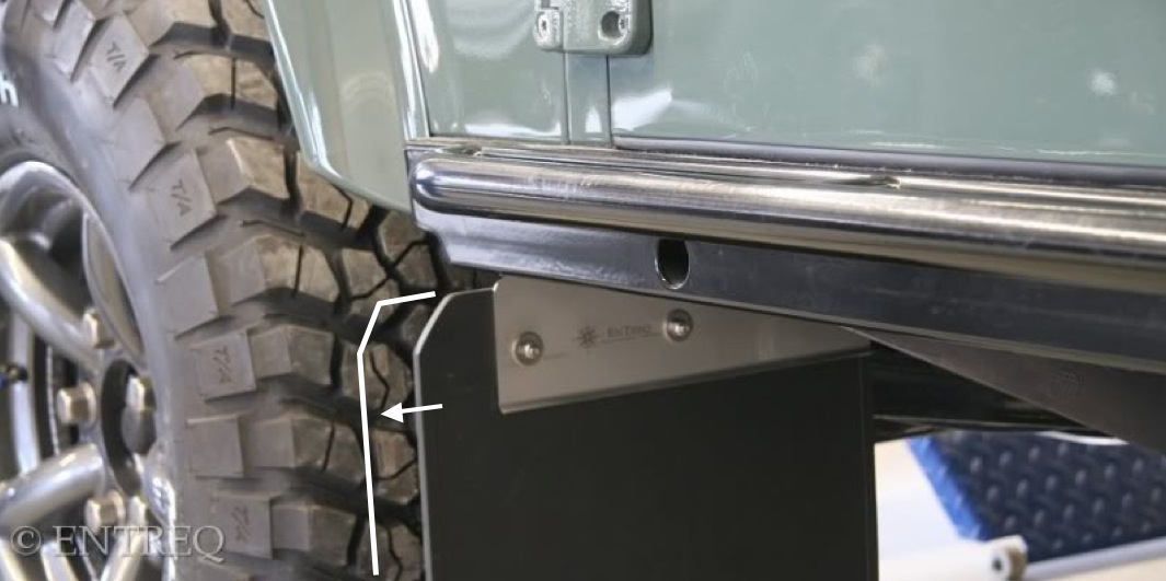

Vu sur http://www.defender2.net
Des anglais concernés par ces projections de boue :
Rajout assez peu concluant d'une extra flap (petite bavette supplémentaire) :mrgreen:
Message non lu par Gabach »
Ben si, la photo de "l'extra flap" est concluante, car ce ne sont plus des projection directe, mais la dépose du brouillard boueux lors des déplacement a vitesse suffisante sur piste. Dans ce type de salissure, l'arrière est totalement repeints.... 8)
