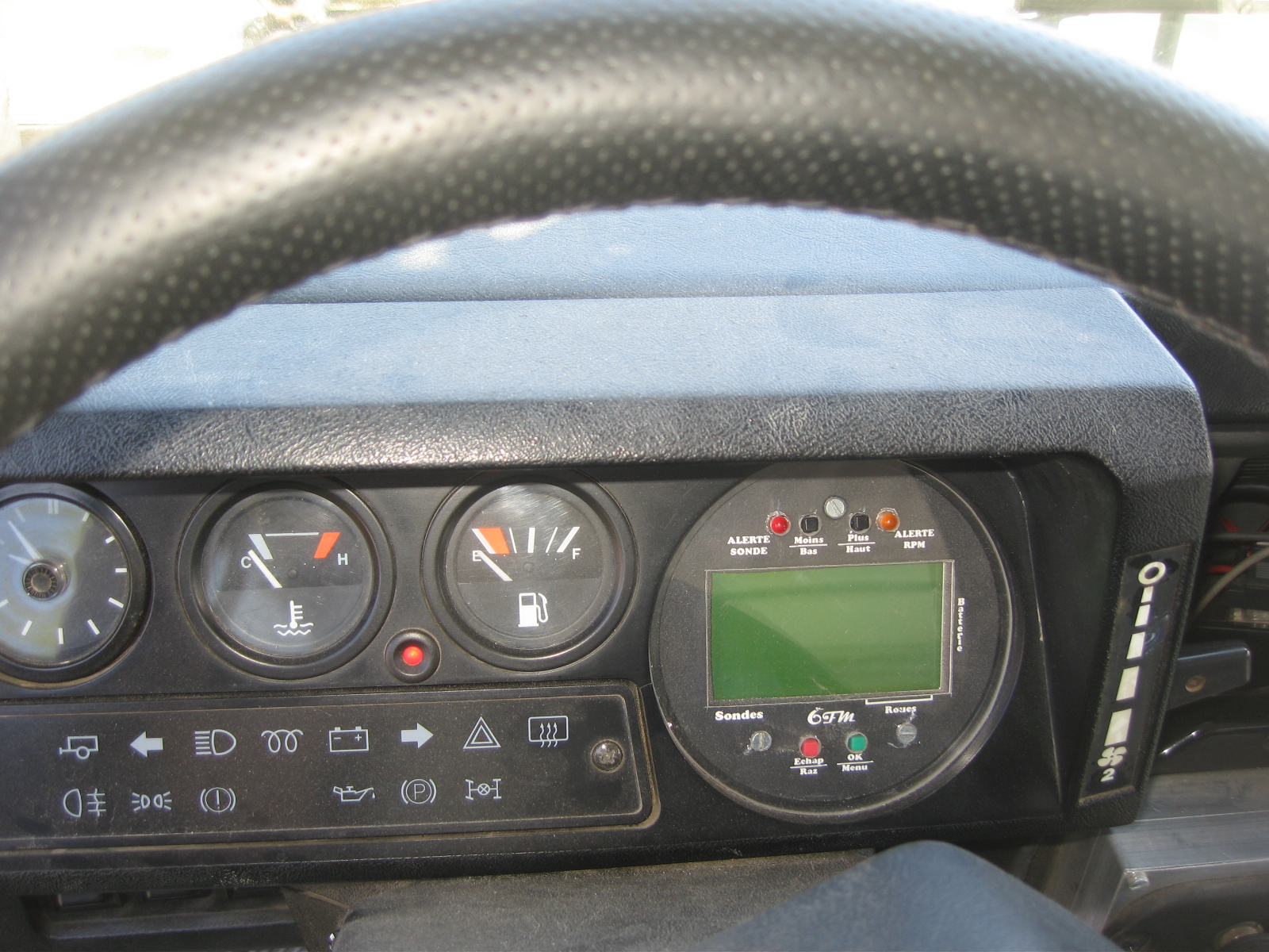

j'ai suivi avec intérêt ce tuto ou j'ai réussi a avoir une réponse à ma question à savoir la taille du pas de la sonde de température d'eau.
Si j'ai bien suivi c'est 10/100.Merci de me confirmer.
Pourquoi cette question:
j'ai un def 110 300tdi de 1998,ma jauge de température arrivant péniblement à décoler, je décide de changer la sonde de t° sur le bloc moteur .
Sonde changée ,toujours le même problème en fait la t° ne dépasse pas les 40/50°,comme avant.
j’aurais pu incriminer un calorstat mais je l’avais déjà changé,avec le radiateur de refroidissement.Donc d'ou vient le problème ?
je m’aperçois que le mano est un VDO.
Je cherche sur le net et j’apprends que les sondes et les manos VDO sont appareillées ,l'un ne va pas sans l'autre. :sm2:
Je décide donc de commander une sonde mais encore un autre problème, je suis nul en "plomberie". :(
j'ai le choix entre des sondes 1/2,5/8,16/150,10/150.....
Bon maintenant je sais c'est du 10/100,merci au forum :)
Tout ça pour dire attention si vous avez des manos VDO et des problèmes de sonde. :mrgreen:
Autre question:tous les cadrans de mon def sont des VDO(t° d'eau,jauge carburant,j'ai aussi un compte tour vdo)
Y a t'il eu une série de def 300tdi avec se genre d'instrumentation en VDO ou cela vient il de l'ancien proprio?
C'est pour faire avancer ma culture générale!

disco40 a écrit :Bonjour,
Oui c'est ça.
Salut, cela se chiffre comment péniblement? En hivers sur le mien, il faut au moins 10 km pour que l'aiguille décolle péniblement.
C'est le cas de tous les systèmes de mesure de température. Même au sain de la marque, une sonde de 300 de disco, ne correspond pas à une sonde de 300 de def. Le montage mécanique est le même mais les valeur ohmique sont différente. Une sonde de disco t'indique trop chaud sur un manomètre de defender aiguille dans le début du rouge en température normal.
Sur un 300, ce n'est pas d'origine.
D'origine tu as ça sur un 300:
Avec plaisir.

voici le mien
tableau bord def 110 300tdi
J' ai dit une bêtise ,le cadran niveau carburant n'est pas VDO.
Les sigles sont différents sur le tableau d'alerte par rapport au tableau de bord précédent :?:
Messages : 6208
Re: Nouveau sur le site, et temperature 300TDI
Ce sont les derniers 300 qui ont ces sigles et cette disposition là, avec les roues du voyant de blocage de différentiel légèrement tournées.
Annonciateur de la calligraphie des voyants de TD5.
