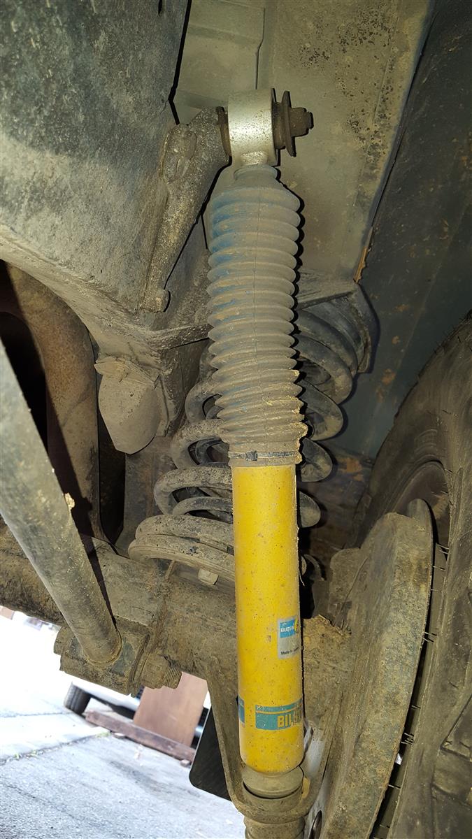

Je cours en rallye tt avec un def 90 v8
Mes amortisseurs sont doublé av et arr montés en parallèle et je trouve que c'est un bon compromis.
Est-ce que les deux amortisseurs en parallèle sont deux amortisseurs d'origine ?
Si non, quelle est l'amortissement d'un des deux amortisseurs ? Comment as tu choisis l'amortissement ?
En général, il y a deux amortisseurs, chacun taré avec un amortissement plus faible que l'origine, afin que l'échauffement soit réduit. Deux amortisseurs donnent un amortissement pas loin de l'origine et le réglage est fignolé aux petits oignons en jouant sur détente et compression.
L'échauffement dû au travail des suspensions va fluidifier l'huile et l'amortisseur va perdre son amortissement. Donc en rallye TT (pas le trial), on fait tout pour réduire l'échauffement de l'huile des amortisseurs.

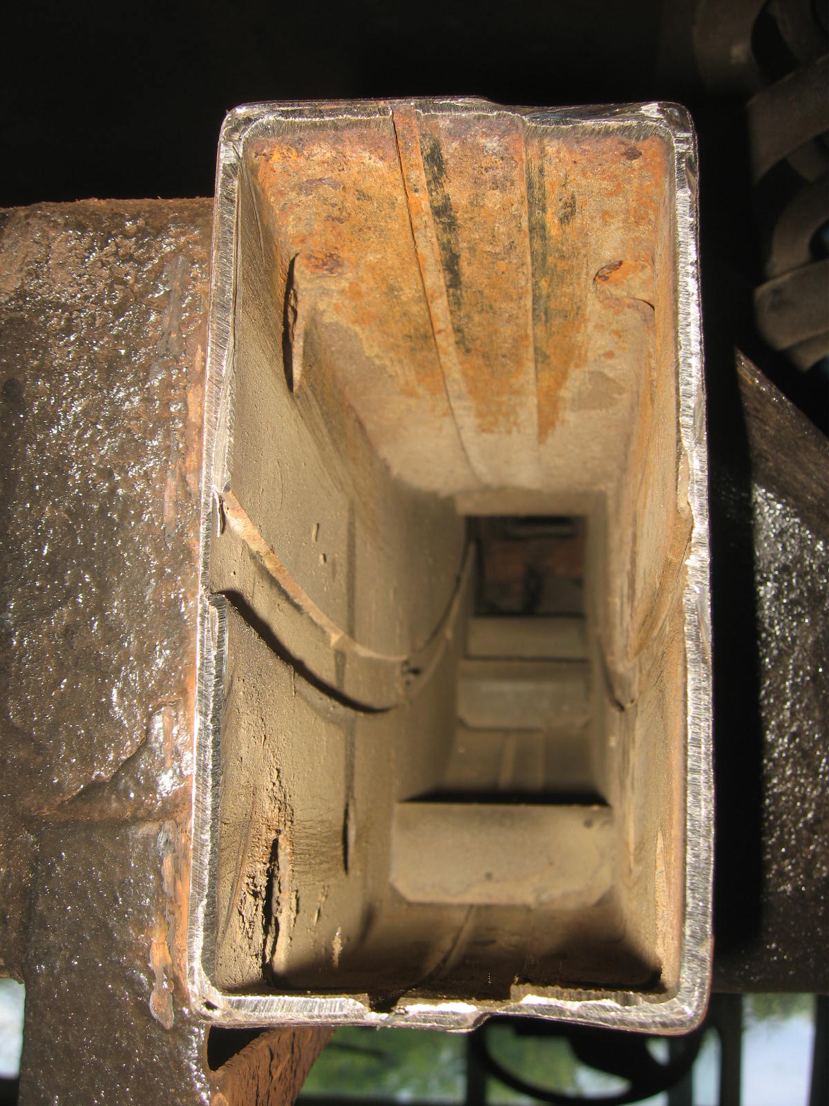

Prévois des entretoises sous forme de tube a mettre dans le châssis, car il s’écrase. D'origine, il y a des espèces de de U en guise d'entretoise anti rapprochement, mais un tube de 10 ou 12 fait très bien l'affaire. Il faut percer d'un coté a ce diamètre pour introduire le tube et compenser l 'ouverture par une grosse rondelle.
La longueur de l'entretoise doit faire la largeur intérieur du châssis + une épaisseur de tôle de longeron.

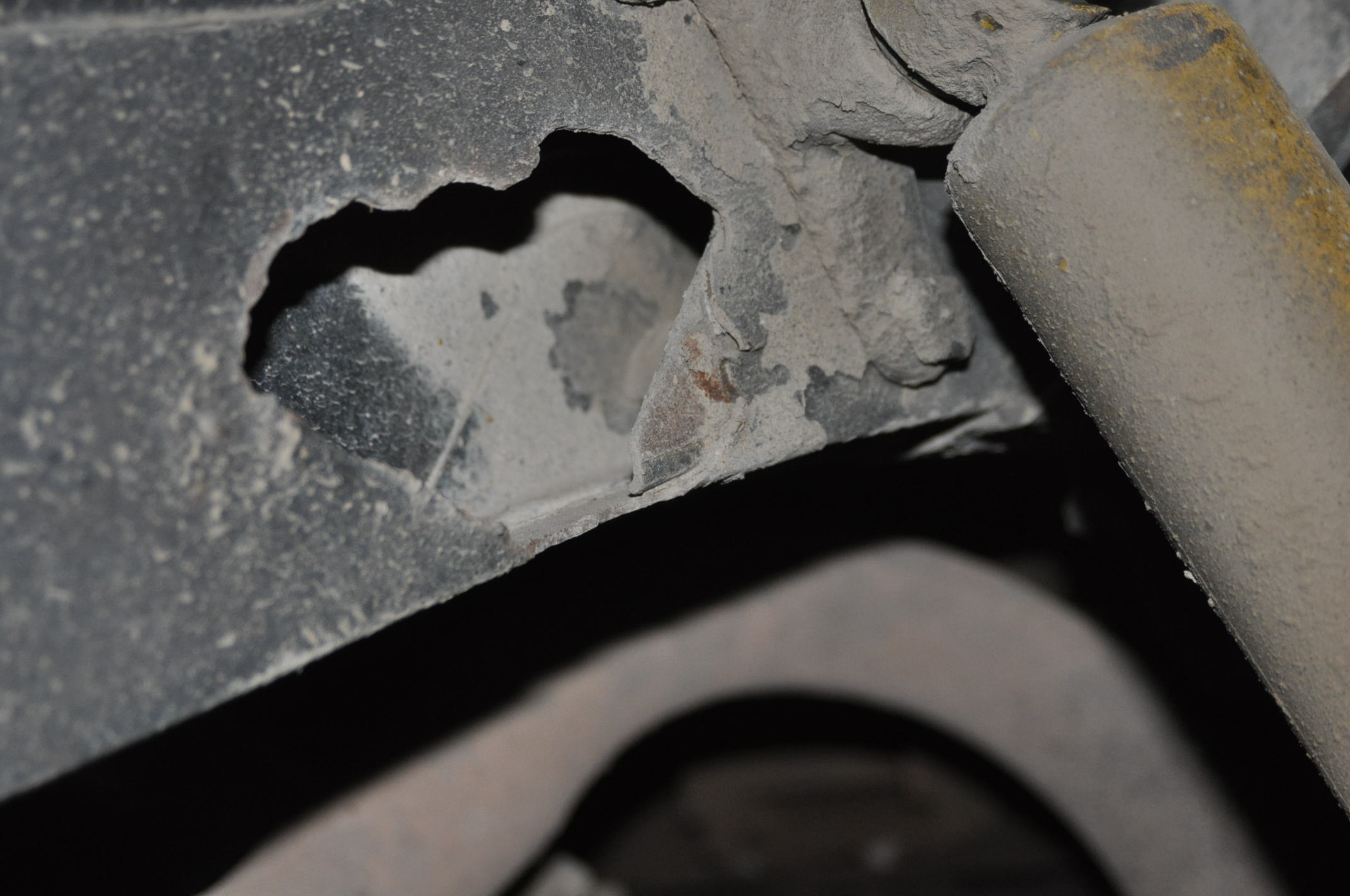

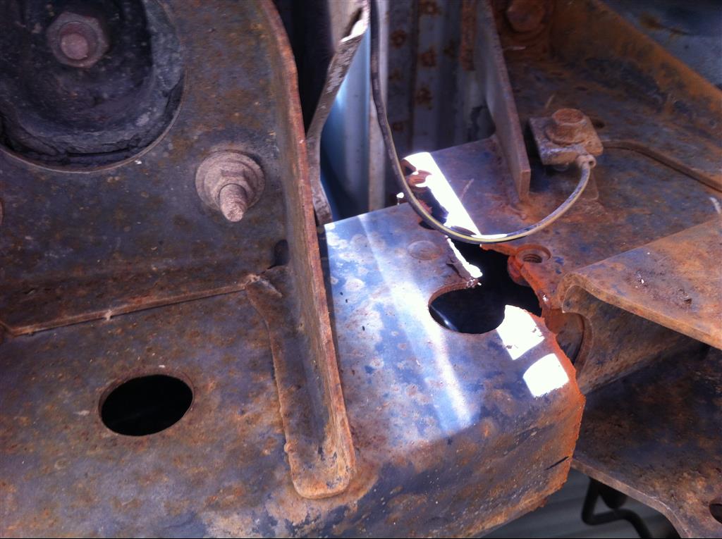

En faite la tôle c'est déchirée autour de la soudure. Certes c'était pour un usage difficile .

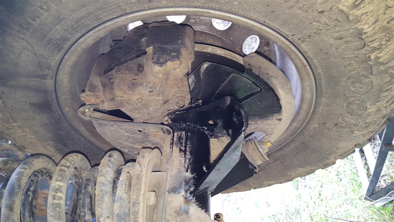

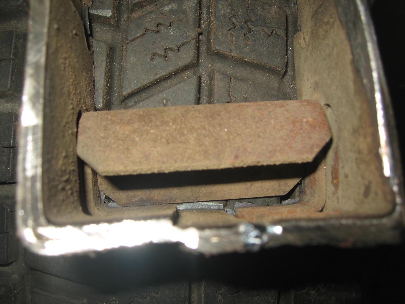

Pour assurer la démontabilité de la tôle de protection des disques AR j'ai percer deux trous permettant le passage d'une douille de 10 :sm6: :
Je ne remercie pas le concepteur pour cet oubli fâcheux ! :mrgreen:

Belle image de rupture par fatigue qui donne raison à un assemblage démontable dans une situation de travail en efforts alternés :wink:
A titre d'exemple les mains de ressort de camion sont boulonnées ou rivetées sur les châssis :
L'examen des causes de fissuration châssis de camion et les statistiques associées (weibull) ont majoritairement pour origine une soudure ou une zone de concentration de contraintes :
Image pour les accros du calcul par éléments finis en dynamique (c'est un châssis de Ford Rangers...) :
Re: Double amortisseur Arrière
sur la photo de LØLØ, la rupture de la soudure n'est-elle pas due au fait que le support d'amortisseur ne sollicite qu'une seule tôle du châssis alors que le boulonnage avec entretoise sollicite les 2 épaisseurs ?

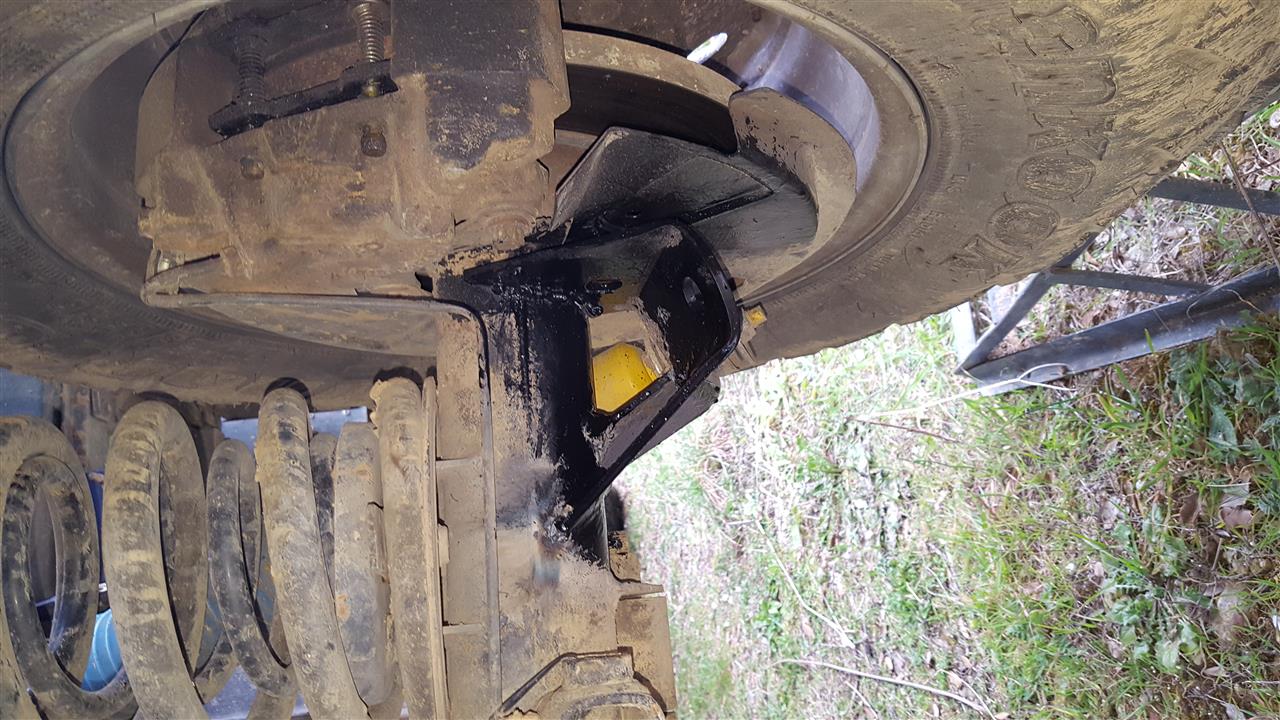

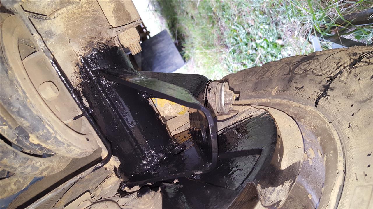

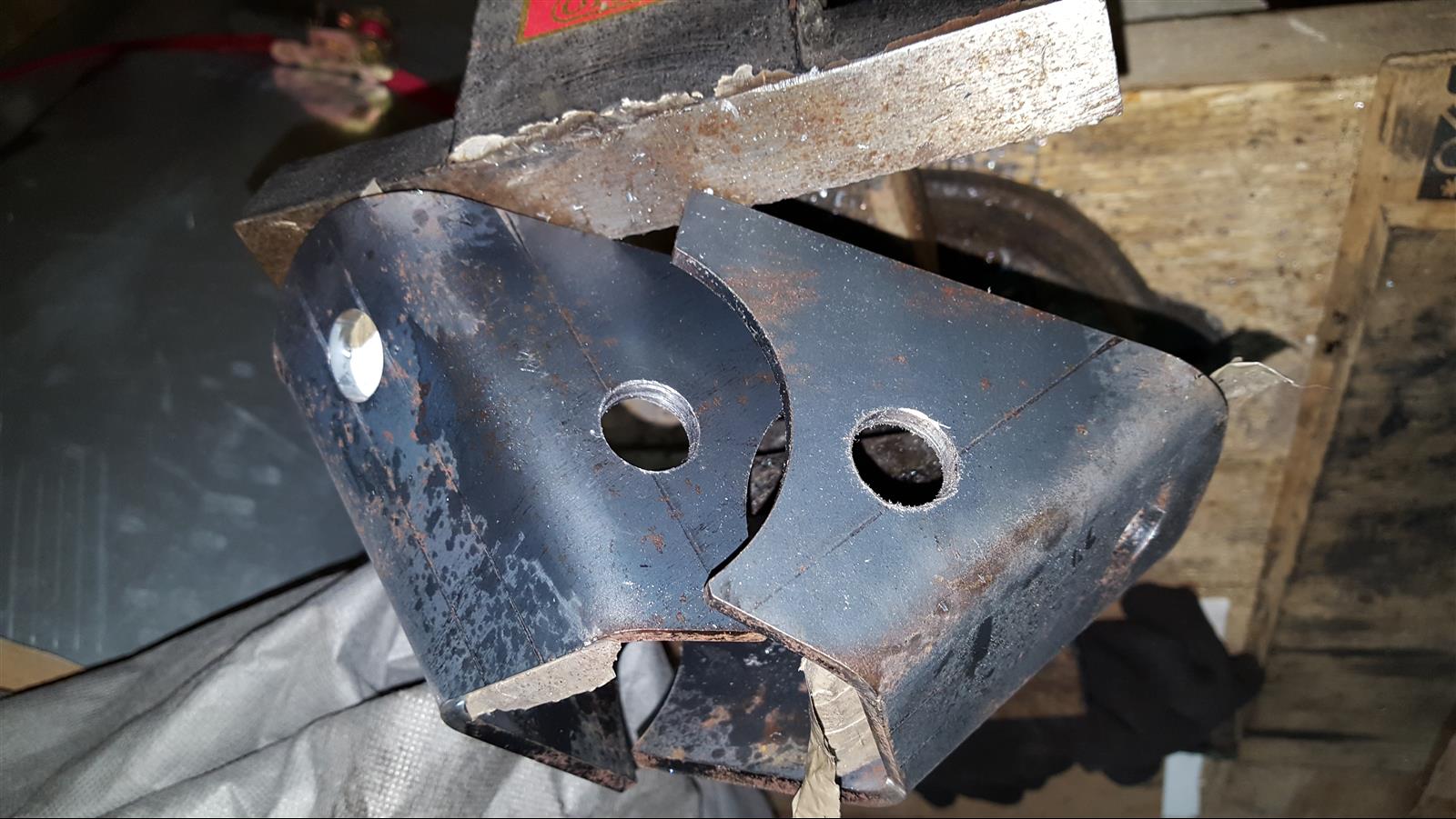

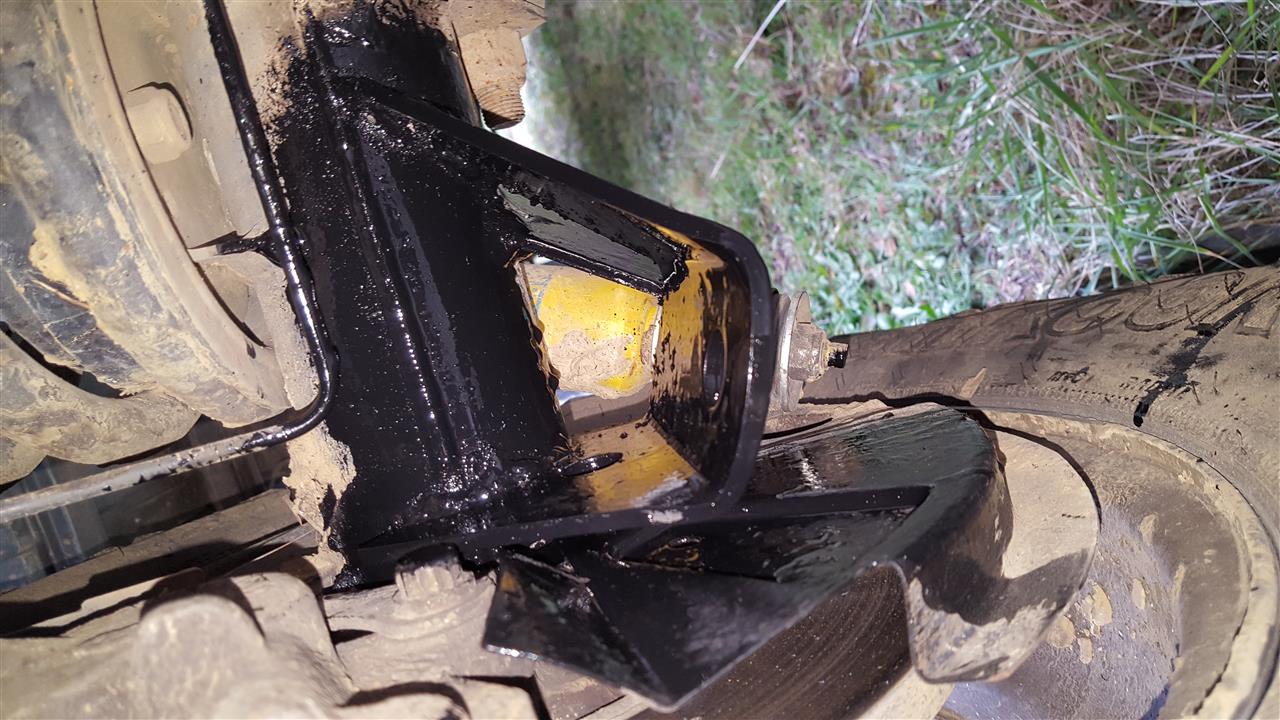

Les supports inférieurs sont désormais soudés (par un soudeur qualifié nucléaire) et peints (par moi avec un fond de pot de peinture à portail bien épais) :
Suite avec les support supérieurs... :wink:

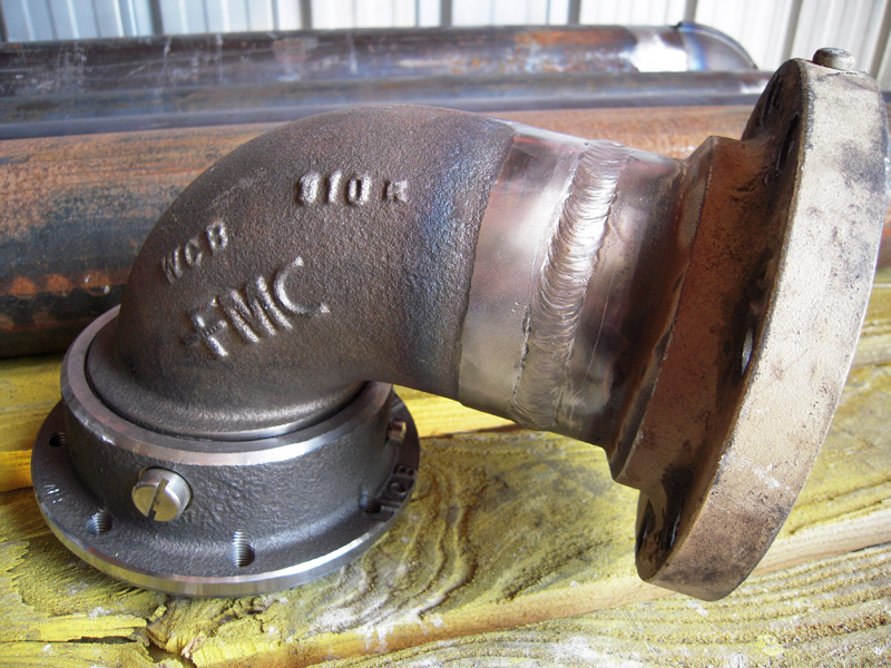

Voilà une soudure comme je les aime :

Bonjour ; dans la mienne, école maternelle, on apprenait qu'il ne fallait pas rajouter des trous sur un châssis, au risque de l'affaiblir.
Car, on peut tout faire dire à une photo : on voit qu'il y a eu arrachage mais il serait intéressant de voir la partie qui manque : qui peut dire qu'elle n'était pas percée d'un ou 2 trous ? qui peut dire que ce châssis était en bon état ? sûrement pas la photo qui tendrait à montrer l'inverse.

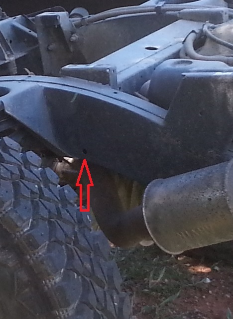

Oui mais dans mon cas (DEF 110 HCPU) le perçage du bas (le plus sollicité car en haut il y en a deux) est préexistant :
