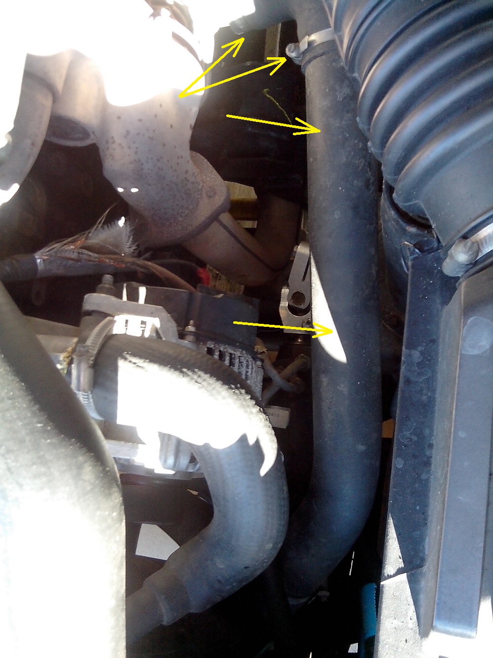

chris627 a écrit :ou est la connection entre l intercooler et le turbo jene le vois pas
Vue des durites de raccordement au turbo 1) aspiration:durite en caoutchouc nervuré située entre la boite du filtre à air et l'orifice d'entrée d'air du turbo. 2) Durite de refoulement du turbo vers le radiateur intercooler , le long tube noir rigide et les manchons souples aux extrémités en durite armée souple.
Les divers colliers, le manchon de raccordement au turbo et le cheminement de la durite rigide le long du châssis.
Manchon de raccordement de la durite rigide au radiateur intercooler et ses 2 colliers.
tu dois vérifier si l'un des manchons ne se dédouble pas par l’intérieur ce qui peut obstruer la bonne circulation de l'air dans le circuit d'admission.

chris627 a écrit :MAIS OU SE TROUVE LA DURITE QUI VA AU TURBO QUE JE DOIS VERIFER?? DOIS JE DEMONTER QUELCHOSE ??
sur le dessus de ta pompe a injection, il y a un couvercle d'ou part une durite.je ne pense pas qu'elle aille directement au turbo, elle peut aller sur ton collecteur d'admission, mais en bref tu la suis en partant de la pompe pour la controler :wink:
edit: bon ben la réponse est donnée avec photos :sm2:
j’écris pas vite... :lol:

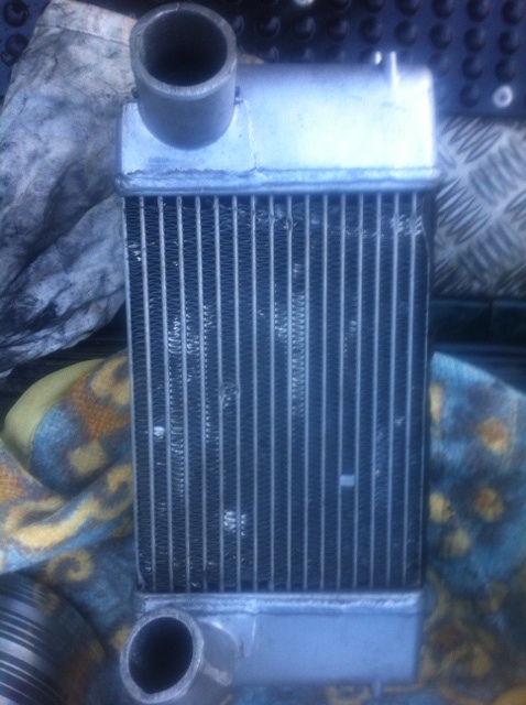

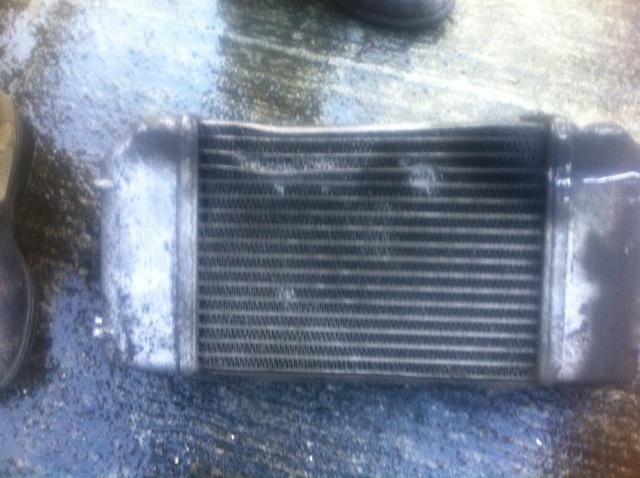

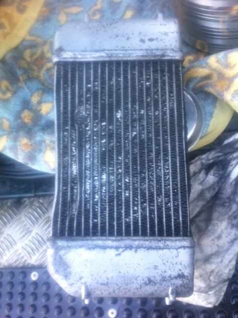

voila je l ai sorti et il n est pas jolie
christian

Grand grand grand merci je vous adore ......
Oui j ai nettoye l intercooler et je l ai remis et j ai regarder ces tuyaux deja et je vais encore bien regarder demain avant de partir;sinon j ai trouve de l huile sous le turbo .. est ce possible???
christian

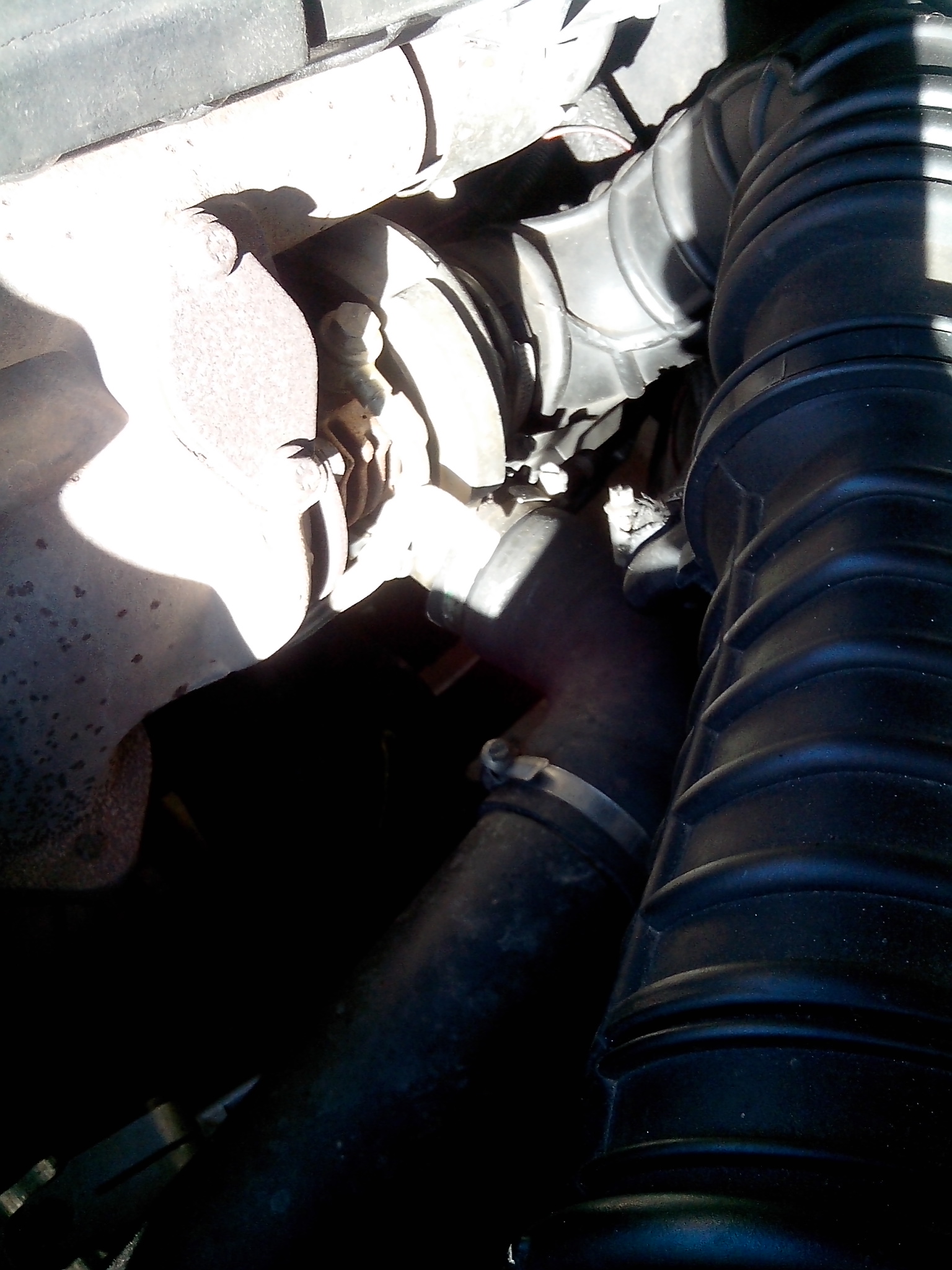

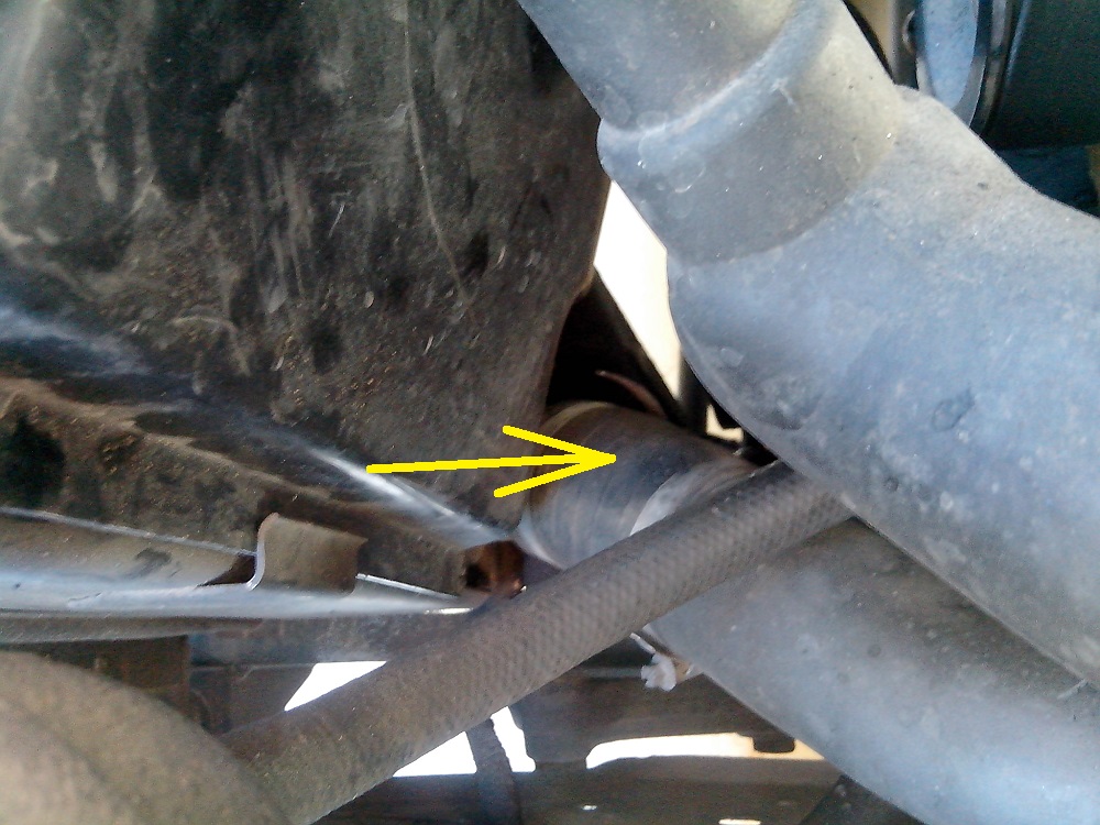

Voici quelques photos pour t"aider dans tes recherches:
Les 2 petites durites connectées à la sortie du turbo sur un té en laiton avec 2 olives
Le té en laiton repiqué à la sortie du turbo : une durite va vers la wastgate (ici elle est déconnectée) pour limiter la pression du turbo à env 0.97 bars, l'autre va vers le couvercle de la Pompe à Injection, au niveau de la membrane reliée au cône de lda qui agit sur le palpeur régulant le débit du gasoil en fonction de la pression délivrée par le turbo.
Côté wastgate
Côté wastgate

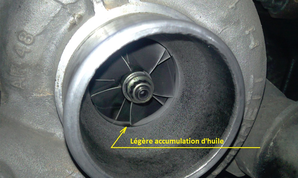

Si tu as de l'huile sous le turbo, elle peut provenir soit;
- du reniflard d'huile situé sur le cache culbuteur qui ne condense plus suffisamment les vapeurs d'huile moteur (il se nettoie ou se remplace) lis ça
- d'un jeu excessif au niveau des paliers de l'axe du turbo: jeu radial maxi de mémoire: 0.42 mm (à confirmer) j'ai mesuré 0.38mm récemment sur le mien à 335000 kms (turbo d'origine)
tiens une tof de mon turbo sur laquelle tu peux remarquer une légère accumulation d'huile à la base des pales; aucunes fumées suspectes à l'échappement :mrgreen:
petite "flaque d'huile" sous les pales à l'entrée du turbo
Aprés ton nettoyage d'intercooler qui en avait bien besoin :wink: contrôle tes niveaux et rentre tranquillou en France, t-as aucun souci à te faire ces machines sont résistantes , pas comme certaines daubes actuelles :mrgreen:

Sinon, ton intercooler, il a pris un bon choc. Sûr qu'il n'est pas fissuré ? Rien d'apparent sur la carrosserie ?
Pour le lavage, as tu suivi les conseils qu'il y a sur Landroverfaq ?

oui oui pour le lavage j ai acheter du white spirite et un truk pour enlever le gras et j ai bien laisse longtemps le produis agir et j ai brosser un peu puis secher au seche cheveux

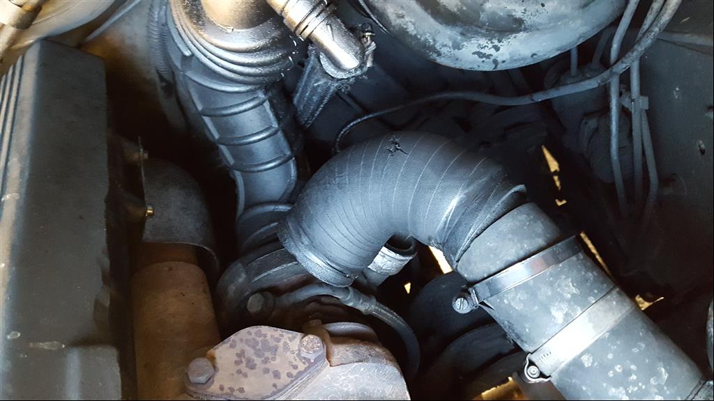

Suite à un manque de couple sur mon Disco Camel (mon fils me dépassait en côte avec son 300 TDI stock) :mrgreen:
J'ai donc trouvé l'origine du problème :
En fait cette durite d'origine fine et fragile :sm1: a été percée par une cohabitation trop proche du raccord de retour des vapeurs d'huile (en plus elle ne tiens pas à la chaleur et aux hydrocarbures)
Modifié en dernier par RR VM 1992 le 13/11/2019 14:28, modifié 1 fois.

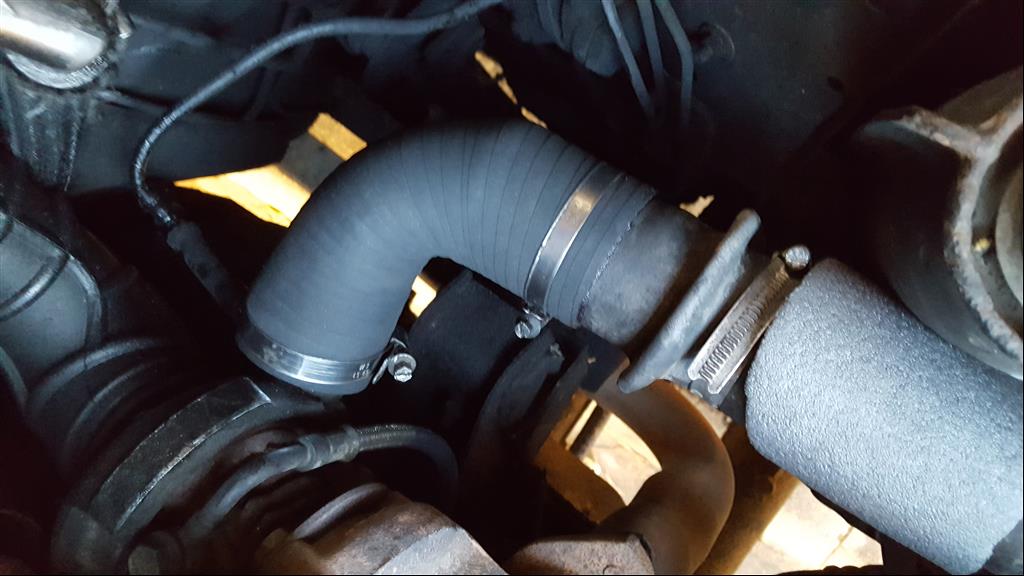

La durite ESR2912 d'origine est trop fine à mon gout (la preuve elle s'est percée) :mrgreen:
Voir détail de cette référence ici : https://www.lrdirect.com/ESR2912-Hose-P ... 300Tdi-Ds/
Je l'ai donc avantageusement remplacée par la référence PNH102082 (plus épaisse et blindée) prévue pour les dernières versions du Defender 300 TDI
Voir ici : https://www.lrdirect.com/PNH102082-Hose ... _https=yes
